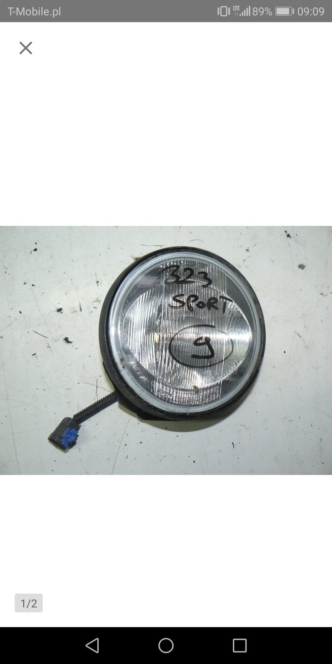

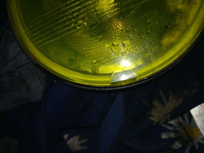

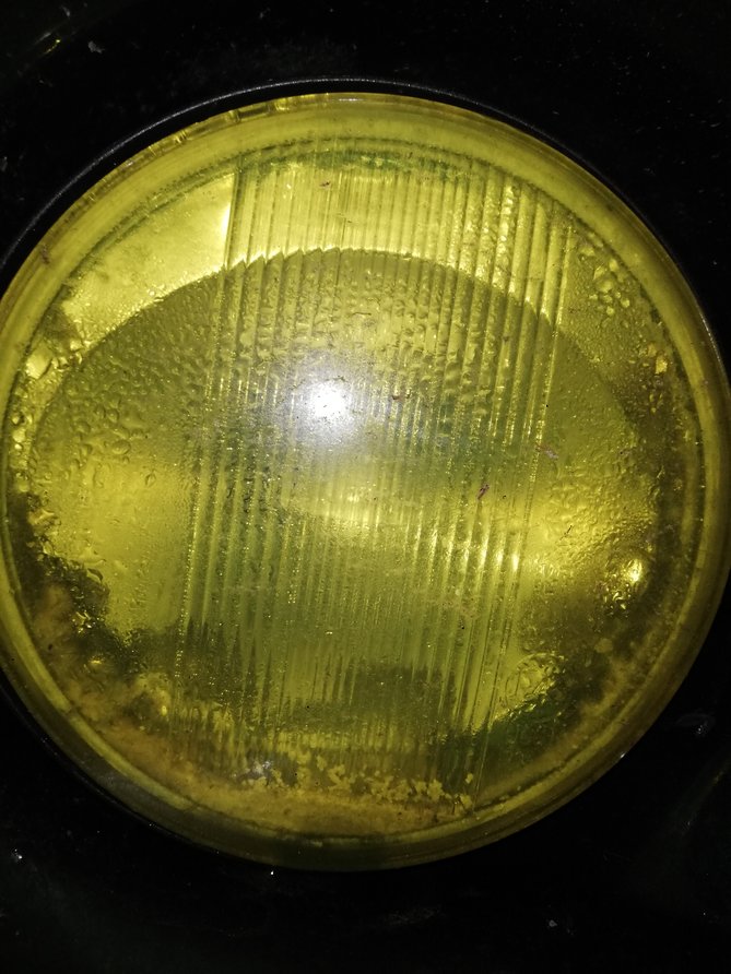

Jeden halogen w Madzi zabrudzil się od środka. Podejrzewam że przez złe sklejenie klosza przy oklejaniu halogenu.
Foto do porównania:
Lewo:
Prawo:

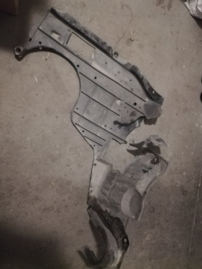

Rozkrecilem cały przód żeby wyjąć halogen i przy okazji okazało się że osłona pod silnik prawa jest do wymiany – dziura idealnie pod rozrzadem <dupa>, a środkowej wogole nie ma. Od razu zamówiłem komplet na dniach dodam zdjęcie i zamontuje. Po rozebraniu przodu i dostaniu się do halogenu okazało się że srobka do rozkrecania klosza jest obrobiona... Oddałem to do roboty mechanikowi żeby nic nie popsuć niestety, jemu się to udało <oczy> <spoko>.
Halogen zamówiony dzisiaj. Folia już w drodze więc niestety Madzia jeszcze parę dni na kobylkach postoi <płacze>.

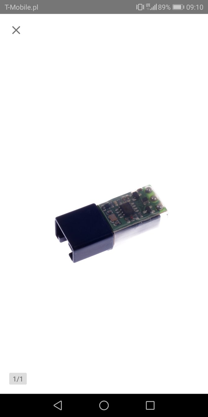

Przy okazjii wpadnie też emulator maty pasażera, skoro już stoi to zrobię porządek z tymi poduchami. Wkurza że się świeca jednak <oczy>.
Pod koniec tygodnia wstawię fotki jak to wszystko wyszło a co dalej to zobaczymy.

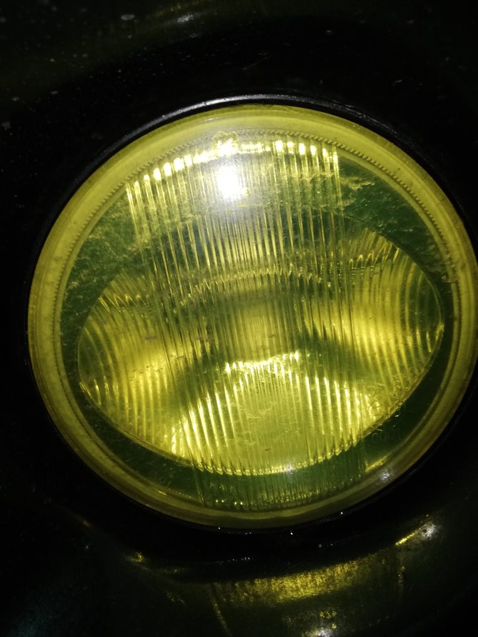

Postprzez noulan » 6 lut 2019, 09:51
Prace nad halogenem zakończone, nauczka na przyszłość jest, na pewno do tego "specjalisty" już nie zawitam. Miałem mały problem żeby dogadać się z nim o zwrot kosztów, ale koniec końców oddał pieniądze za popsuta część. Wnioski wyciągnięte, widocznie jak ma być dobrze to trzeba samemu <oczy> Halogen na szczęście udało się wyrwać oryginalny, może mało nie kosztował, ale zależało mi na orginale i na szczęście tym razem nie musiałem płacić za kogoś błędy. :)
Foto halogenu:

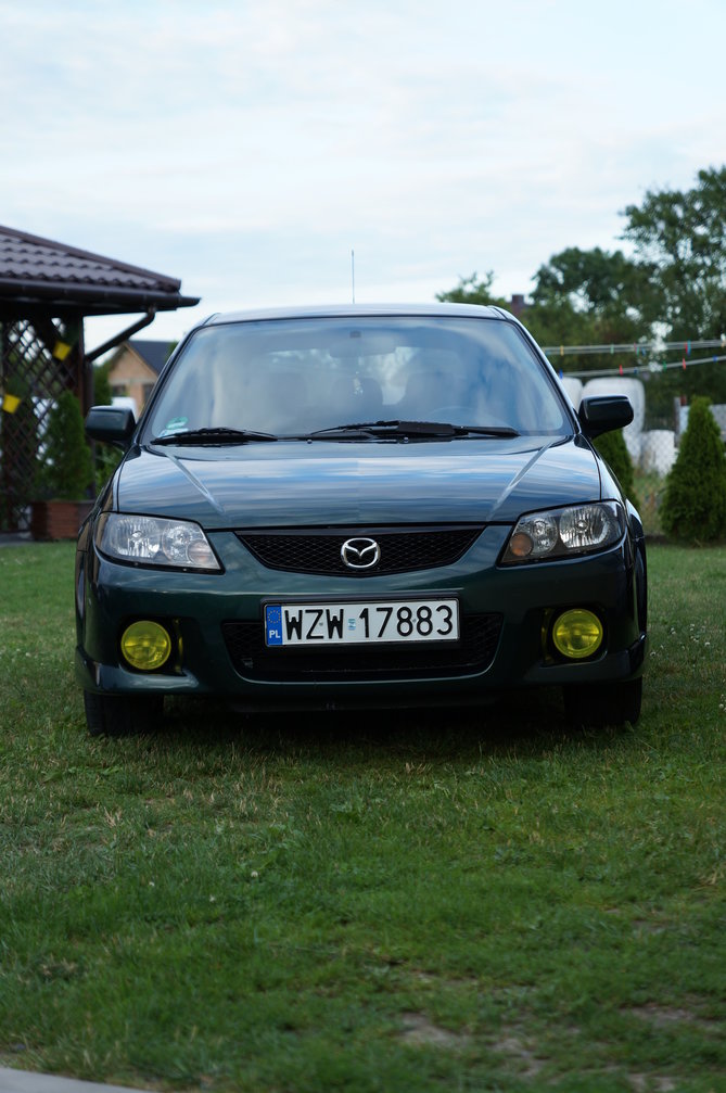

Od razu zamówiłem też folie, od RR Customs i okleilem co by nie było jedno białe a jedno żółte. Niestety różni się w znaczącym stopniu odcieniem od starej folii, ale na tą chwilę zostawię jak jest. Na wiosnę będzie korekta lakieru i przy okazji oklejanie drugiego halogenu, najprawdopodobniej folia hydrofobową samoregenerujaca (czyli jeszcze inna niż te dotychczasowe <oczy>) u KamPro Detaling. <faja>
Foto na tą chwilę, do porównania kolorów:

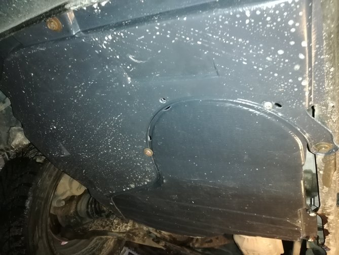

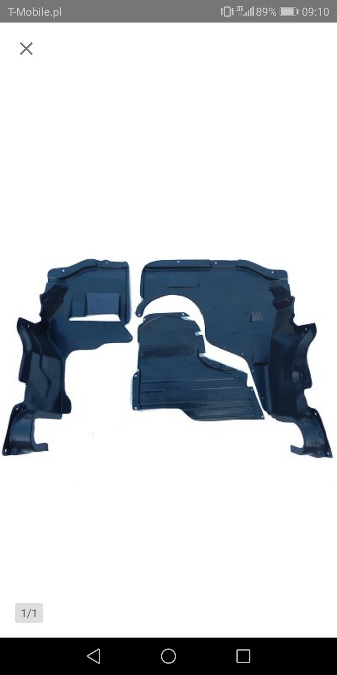

Tak jak mówiłem wjechała też nowa, kompletna osłona pod silnik.
Stara wyglądała tak:
Nowa:
Podpięty również emulator maty pasażera:

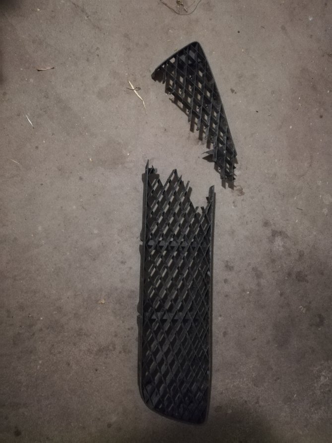

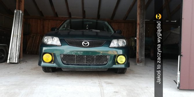

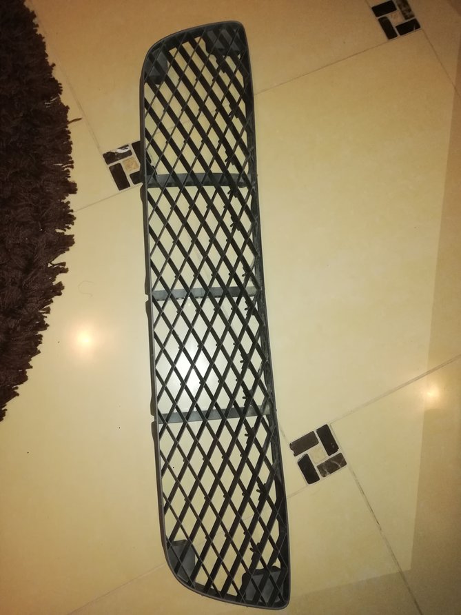

Przy rozbieraniu przypomniała o sobie również dolna kratka zderzaka, jak kupiłem autko była w niej dziura więc teraz przy okazji zamówiłem dobrą. Oczywiście do sportive jest inna niż do zwykłej Bj więc trochę szukania było, ale udało się zamówić oryginał w bardzo fajnym stanie <faja>.
Foto starej i nowej do porównania:
Podsumowując:
Halogeny wyglądają jak trzeba i można powiedzieć że technicznie są w stanie fabrycznym. <oczy>
Osłony pod spód siadly fajnie, na silnik a przede wszystkim rozrząd nie leci już żaden syf, a przód z nową kratka wygląda tak jak powinien. <faja>
Emulator bardzo pozytywnie mnie zaskoczył. Bardzo malutki, miejsca nie zajmuje praktycznie wogóle, podpina się bardzo prosto – P&P, diody sygnalizujące wystrzelenie poduszki w razie wypadku działają, a na zegarach nie ma żadnego błędu o nieprawidłowym działaniu airbagów. <serduszka>

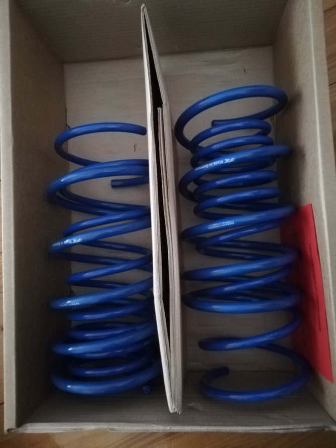

A no i byłbym zapomniał... Poszedłem za waszą radą i w styczniu kupiłem też sprężyny obnizajace FK automotive.
Sprężyny wjada dopiero na wiosnę, prawdopodobnie już na nowe koła.
W tym miejscu muszę podziękować użytkownikowi Piter5700 za pomoc w nabyciu tych sprężyn. <spoko>

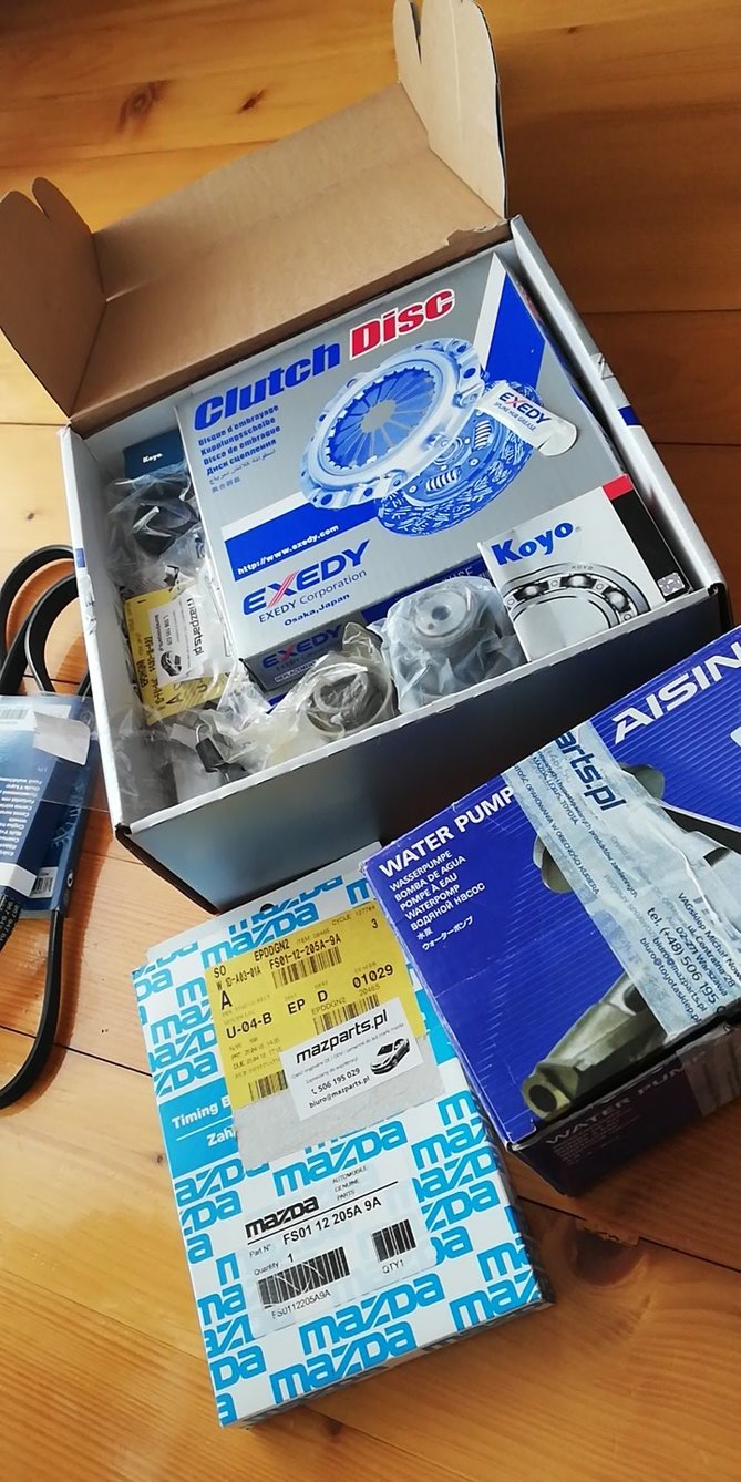

Autko odebrane więc pora na kolejny update <faja>
W tamtym tygodniu przy przebiegu 170 000km zrobione:
Kompletny rozrząd tj.
– pasek rozrządu OEM mazda
– rolka napinacza OEM
– rolka prowadząca OEM
– sprężyna napinacza OEM
Kompletne sprzęgło exedy czyli
– tarcza
– docisk
– łożysko oporowe
Oprócz tego przy okazji wymienione:
– pompa wody Aisin + oczywiście uszczelnienia
– uszczelka pokrywy zaworów OEM
– uszczelniacze na walki rozrządu OEM
– uszczelniacz na wał korbowy OEM
– paski wieloklinowe, niestety nie było Bando wiec wsadzone Bosha
– łożysko wału korbowego OEM Koyo
– tylny uszczelniacz wału korbowego OEM
– poduszka silnika przednia, przy wymianie sprzęgła okazało się że jest do wywalenia więc wyleciała nowa

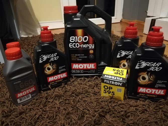

– olej w silniku Motul Eco nergy 5w30 + filtr oleju filtron
– olej w skrzyni Motul Gear 300 75W90
Hamulce:
– reperaturki zacisków, nie wiem jak to się stało, ale dwa to tloczki totalny złom reszta też tak średnio, więc profilaktycznie wymienione wszystkie
– klocki przód i tył Bosh
– płyn hamulcowy Motul Rbf 660 no i oczywiście odpowietrzenie całego układu.
Jakieś foto części dla potomnych, bez zdjęcia to nie update <faja>
Jeśli niczego nie pominąłem to narazie chyba tyle. Autko chodzi teraz bardzo ładnie, cichutko i równo. Wreszcie da się normalnie zmieniać biegi <glupek2> a hamulce jak na ten rozmiar i ori tarcze nieźle się sprawuja :)
Podziękowania dla Michała Nowakowskiego z MAZPASRTS, świetny kontakt przy zakupie części, polecam :)

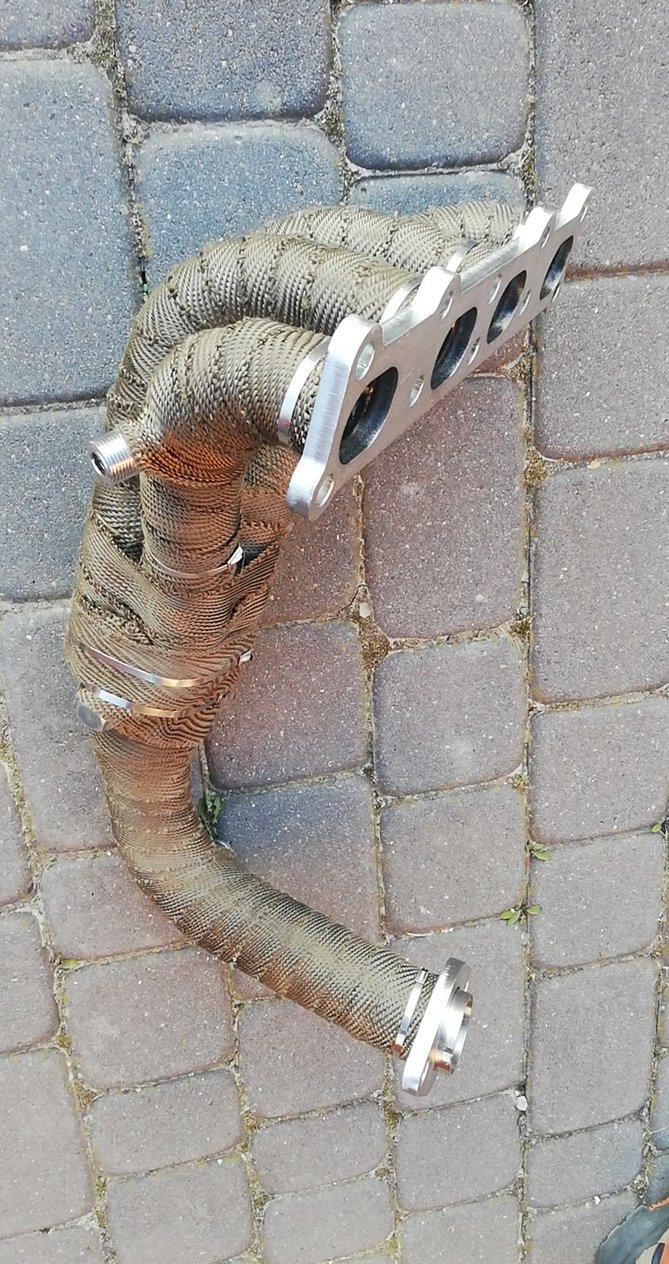

Mały przedsmak następnego modu, czyli kolektor wydechowy z kwasówki oczywiście bez kata, zakupiony od seba323f – pozdro :). Owinąłem go bandażem termicznym bazaltowym, podobno do 1400 stopni. Zobaczymy co z tego wyjdzie wygląda nawet nawet. <faja>
