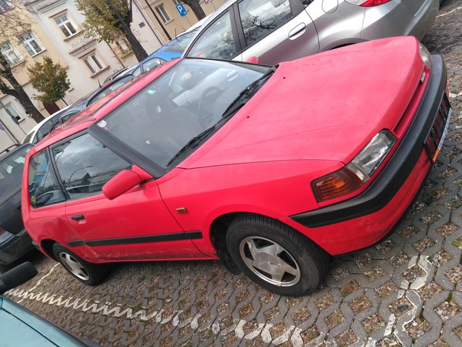

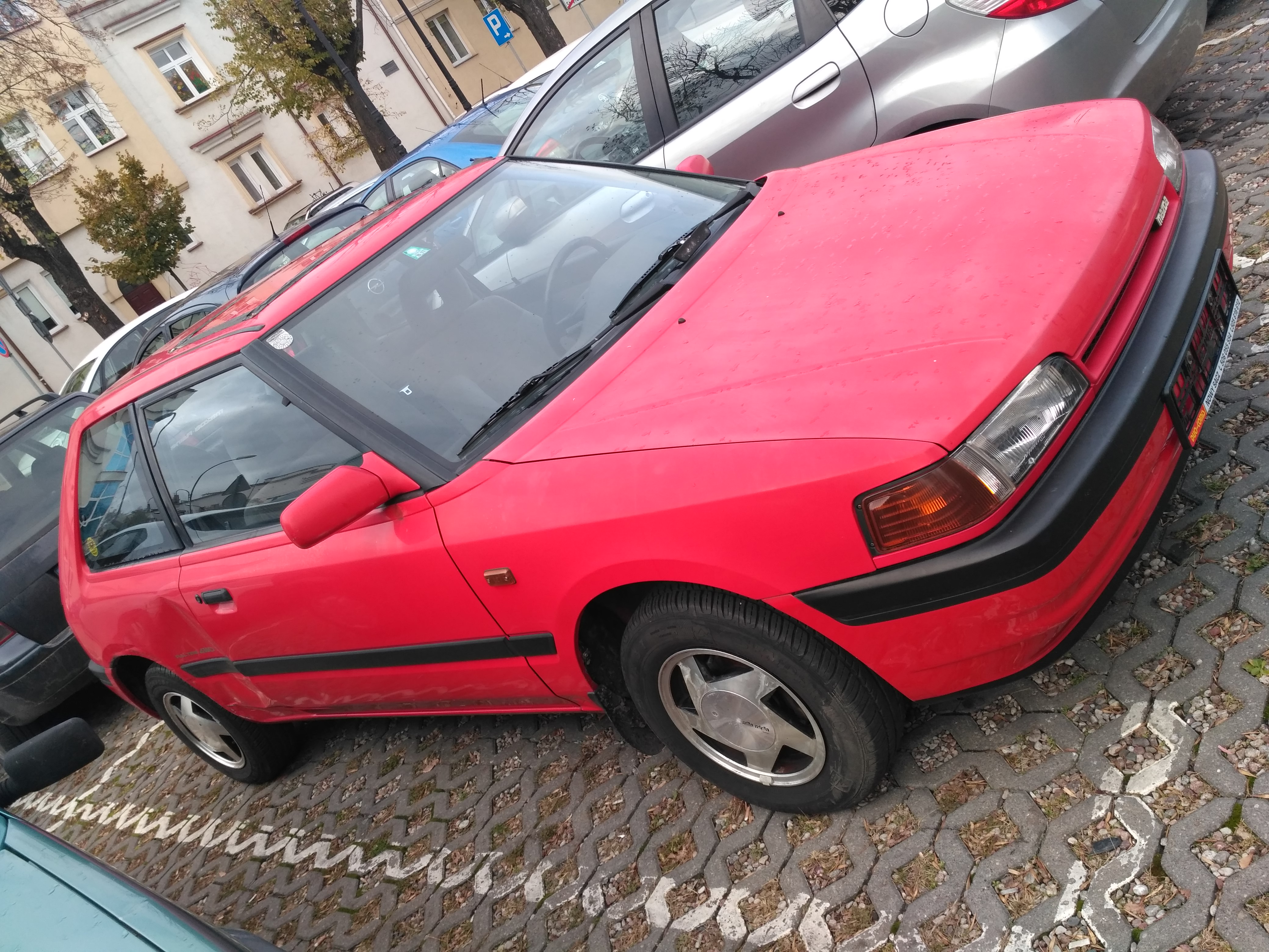

Po ponad półtorej roku poszukiwani wrecie udało mi się znaleźć auto które mi odpowiada :) musiałem po nią jechać aż do Nowego Sącza – 435km było warto. <faja> Jestem pierwszym właścicielem w Polsce. :)
Mazda 323 BG-4WD – wersja BG8F
data produkcji – 1989.12.21
– przebieg – 146 000 km
– kolor : SQ Blaze czerwony
pierwsza rejestracja – 1990.04.26 Wiedeń w Polsce od 2018
– silnik B8-ME 1.8 SHOC 106 KM (78 kW) przy 5300 obr. / Min, 151 Nm przy 4000 obr / min (rynki europejskie)
ECU BP47-18-881B ( z tego co się dowiedziałem to USDM Protege 4WD – tylko takie informacje znalazłem )
– skrzynia 4WD G5MX-R

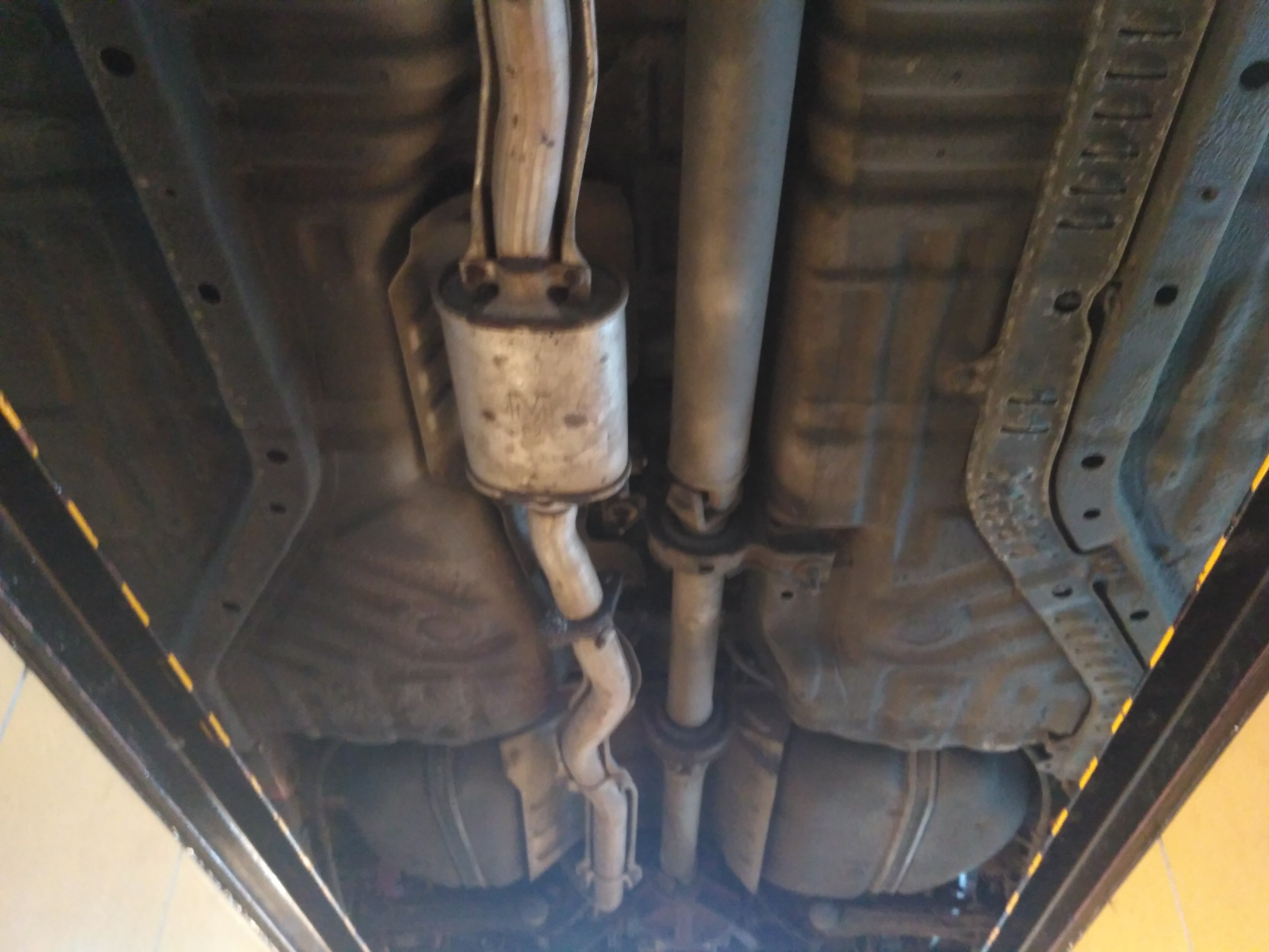

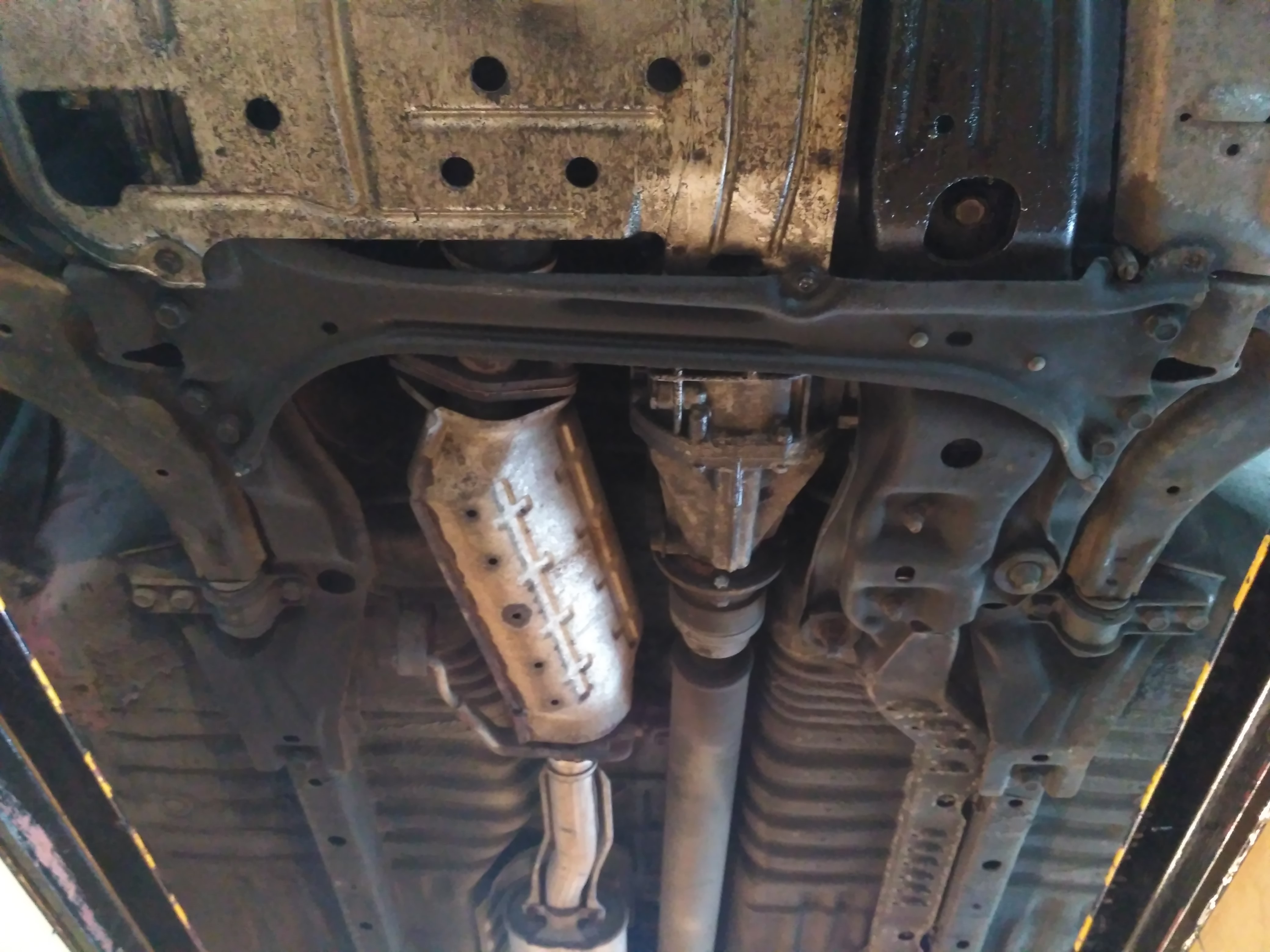

Auto bezwypadkowe nie malowane ( prócz lewego błotnika )
Podłoga cała tak jak i progi i kielichy wystarczy ściągnąć powierzchowny nalot szczotą. Jedyne miejsce to tylne lewe nadkole tam jest dziura. Jest wgniotka na tylnym prawym nadkolu. Stan budy oceniam na bardzo dobry.
Dyfer suchy pracuje cicho sprawdziłem w terenie jest wszystko ok :D

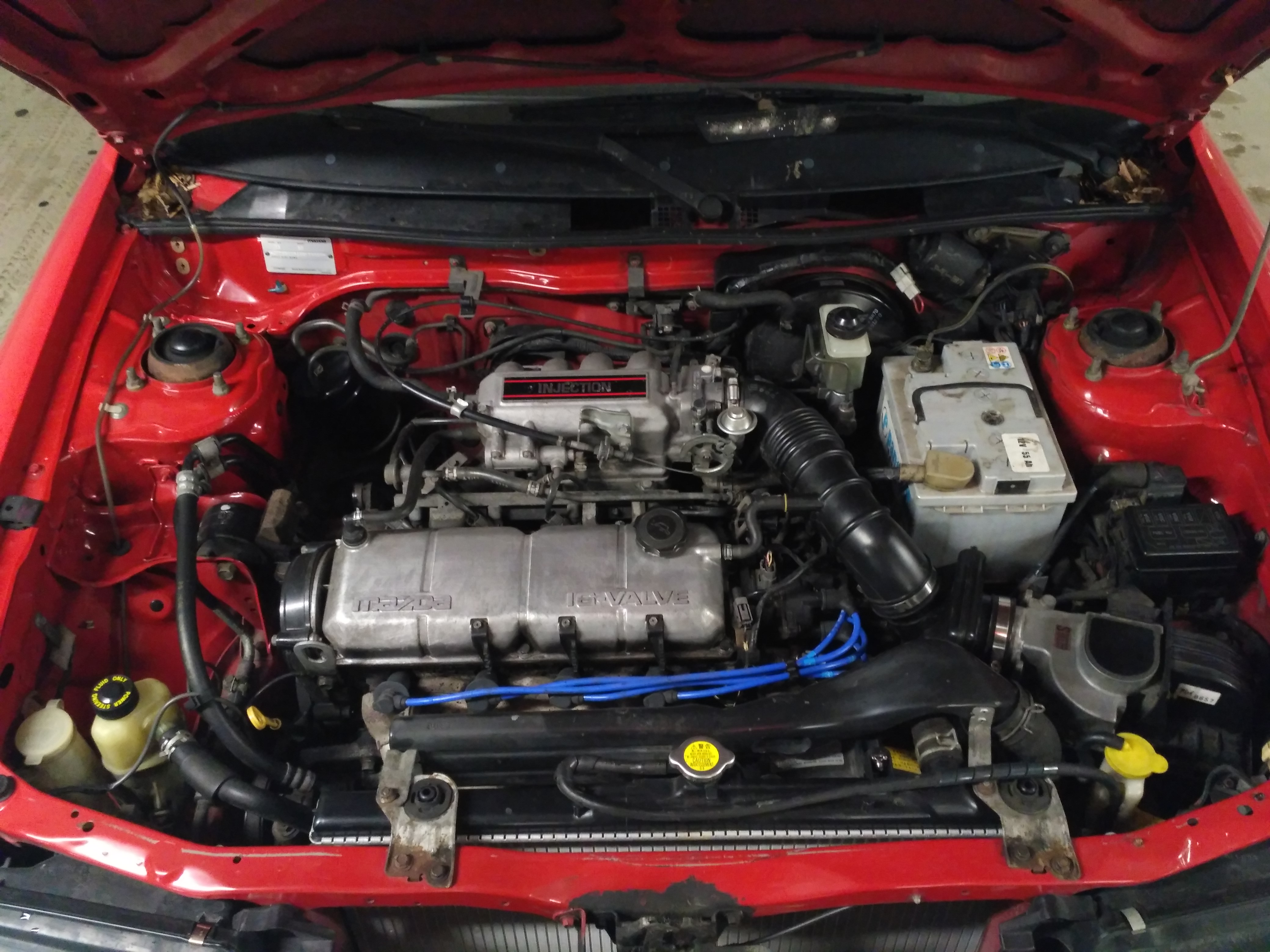

Silnik 1.8 SOHC jest jakiś wyciek ale niewidzie gdzie dokładnie.
Skrzynia, sprzęgło chodzi bardzo dobrze żadnych problemów
Alternator ładuje 14,6 V.

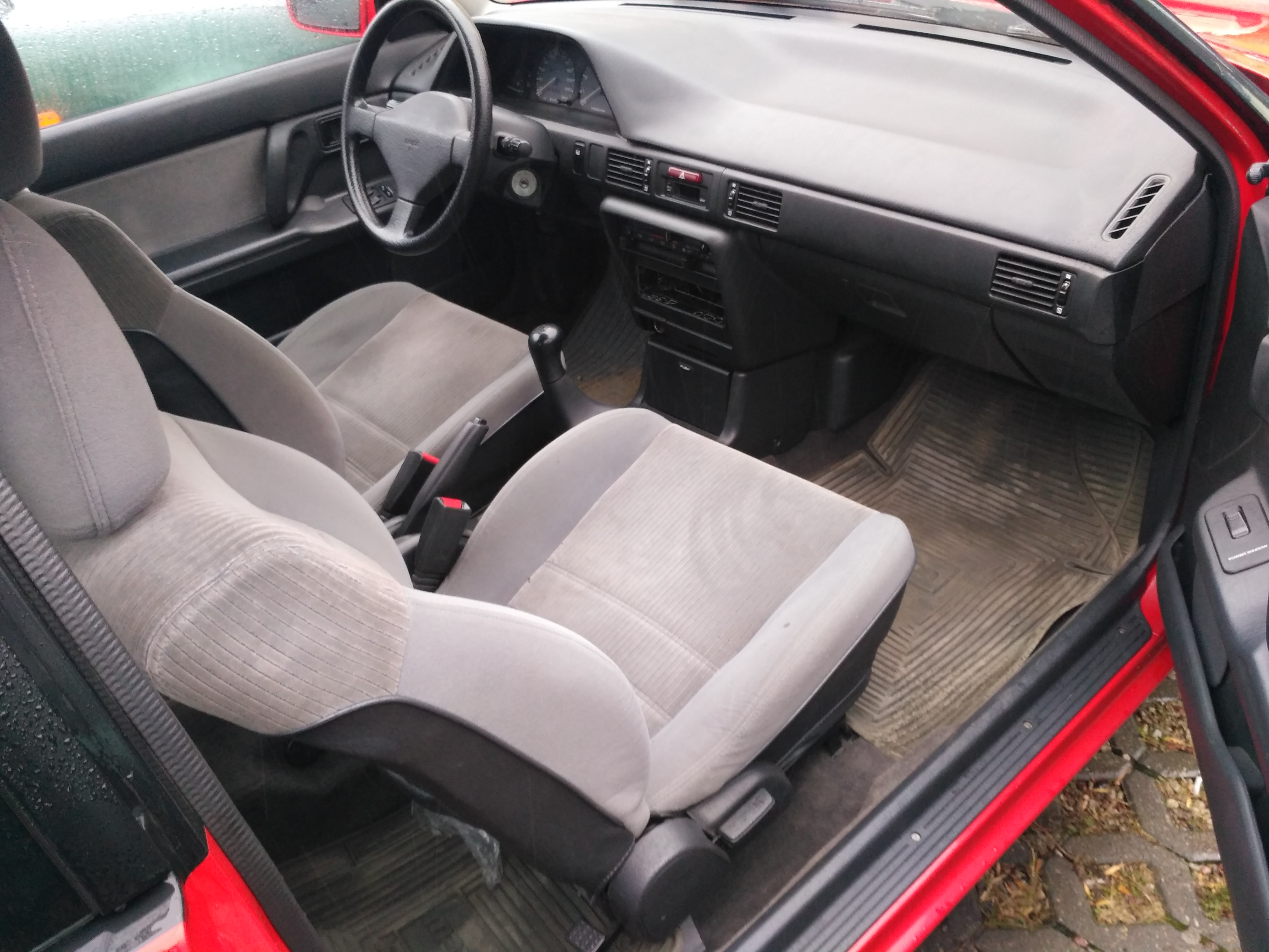

Stan wnętrza jest bardzo dobry żadnych przetarć więc przebieg realny .

Czy ktoś kiedyś porównywał blok z 1.8 OHC do 1.8 DOHC ? Pomyślałem o zmianie głowicy z OHC na DOHC. :)
Z tego co ja wiem jest to do zrobienia.
Czy ktoś próbował lub zna kogoś kto to robił <co?>
Od: 24 mar 2014, 12:06
Posty: 341 (3/1)
Skąd: Lublin/Czerniejów
Auto: Mazda 323 BG GLX 4WD 89r. 1.8 dohc
Postprzez Płomień » 2 gru 2018, 16:20
Różnic pomiędzy silnikami troche było, ale wydaje mi się że "fizycznie" głowica DOHC może siąść.
SOHC nie miało spryskiwaczy denka tłoka. Inna pompa oleju. Inna miska olejowa i smok (jeśli mnie pamięć nie myli). Nie wiem czy kolektory spasują. No i oczywiście inne sterowanie. Nie znam nikogo kto by to robił, wydaje mi się że bezpieczniej jest przełożyć cały silnik ze sterowaniem.
