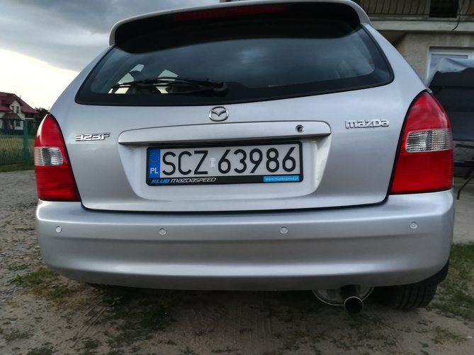

Postprzez marinesandru » 25 cze 2018, 22:15
Pikacz na pokładzie <jupi>

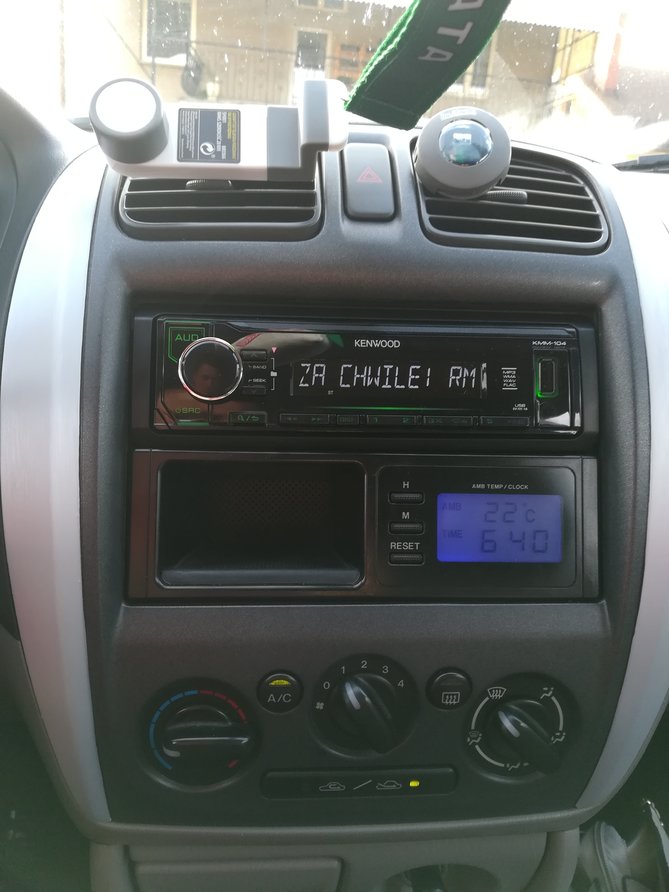

Postprzez marinesandru » 15 sie 2018, 19:02
Dźwięki wydobywające się z głośników stały się o wiele przyjemniejsze dla ucha :)

Postprzez Płomień » 15 sie 2018, 19:29
Masz już plany na nagłośnienie? Mocniejsze głośniki, jakiś wzmacniacz żeby wspierał tego kenwooda?

Postprzez marinesandru » 15 sie 2018, 19:44
Głośniki pewnie nowe wpadną ale o wzmacniaczu raczej nie myślałem. Sprężyny raczej też odpadają. Może większa felga.

Postprzez makaveli524 » 29 sie 2018, 18:50
Witam, jak zmienić podświetlenie tego zegarka pod radiem? Mam taki sam dokładnie i denerwuje mnie to ze świeci na zielono, postarza auto :D

Postprzez marinesandru » 8 wrz 2018, 12:43
Witaj. Bardzo prosta operacja. Musisz go wyjąć, odpisać wtyczkę, odkręcić kilka śrubek. Wewnątrz masz żarówkę T5 chyba, wymienisz na dowolny kolor. Ja wróciłem do zionego ledowego światła bo tak mi się bardziej podoba i pasuje do całej reszty.

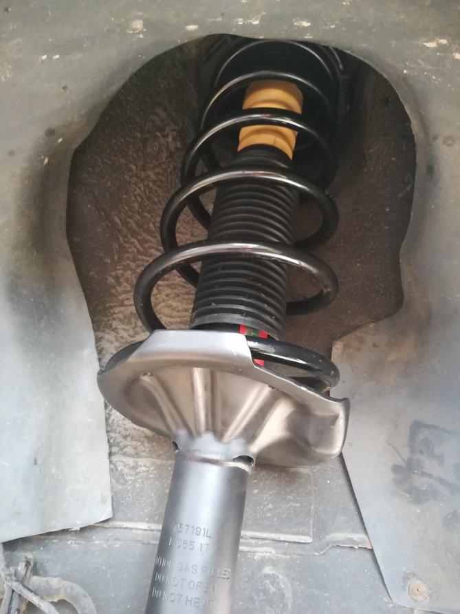

Postprzez marinesandru » 12 kwi 2019, 09:54
Odświeżone tylne zawieszenie :D oraz nowe łączniki stabilizatora przód.

Postprzez Neonixos666 » 12 kwi 2019, 19:32
Nie wiem dlaczego ale patrzę na tą kolumnę i chyb odbój powinien być pod osłoną a nie tak jak jest na zdjęciu.

Postprzez Płomień » 12 kwi 2019, 22:50
W sumie masz rację, powinien być pod osłoną.

Postprzez marinesandru » 15 kwi 2019, 00:23
Myślicie że może mieć to jakieś negatywne skutki? <co?>

Postprzez czarek1991 » 15 kwi 2019, 14:35
Takie że górna część tłoczyska jest nie osłonięta przed wodą i piaskiem no i śmiesznie to wygląda :D

Postprzez marinesandru » 15 kwi 2019, 15:04
Wygląd ma tu najmniejsze znaczenie bo i tak jest to nie widoczne, a osłonięta jest cała wysokość tłoczyska. Tak więc nie ma co kombinować i zostaje jak jest. :)
