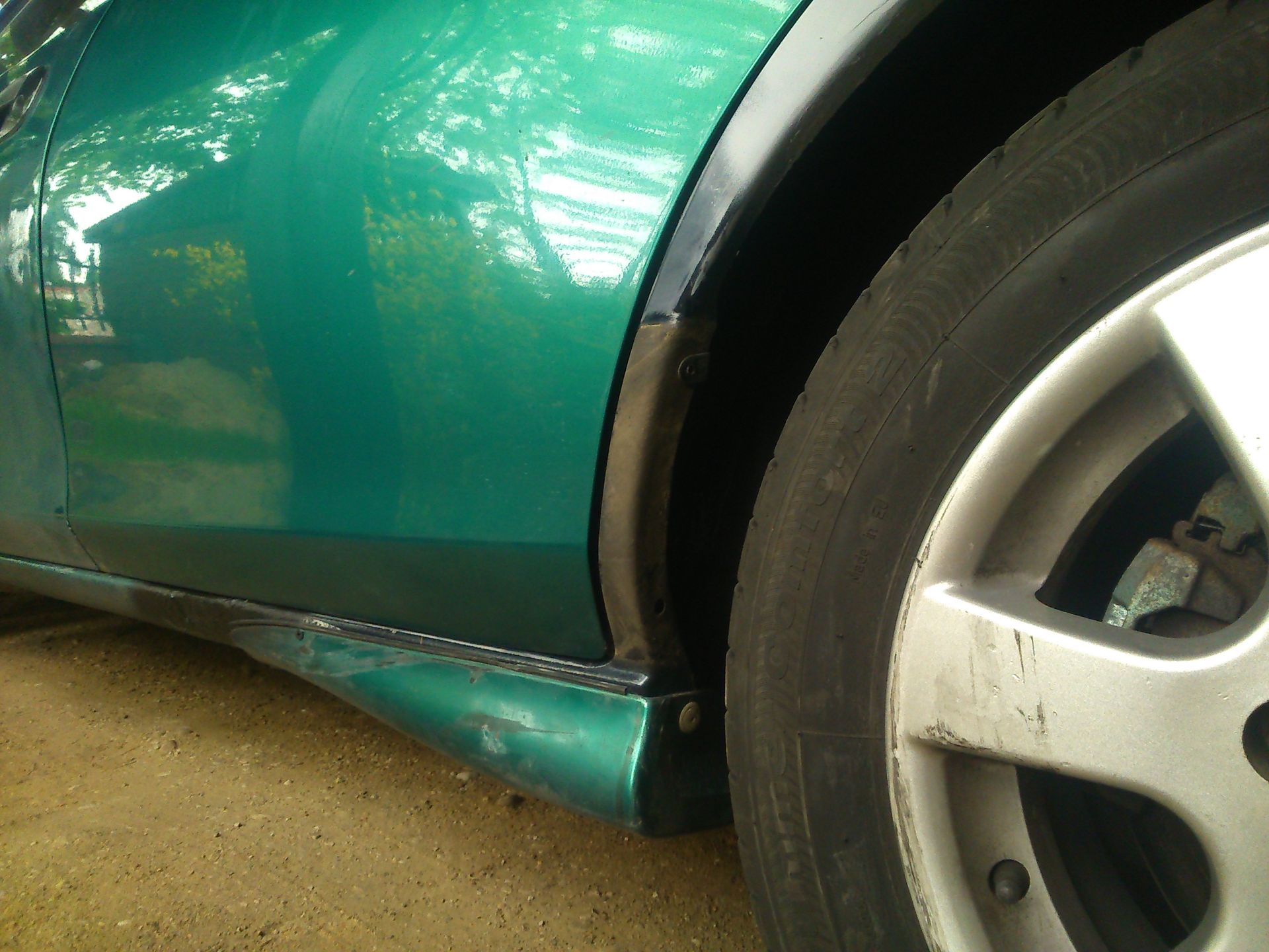

W tym miejscu powinienem napisać o tym jak zabezpieczyłem nadkola. Niestety okazało się że blacharz poprzedniego właściciela postanowił zrobić to na piankę (Niech będą przeklęci na wieki ci którzy tak robią), więc co zdarłem to zaraz ze strachu zalepiłem. Na domiar złego:

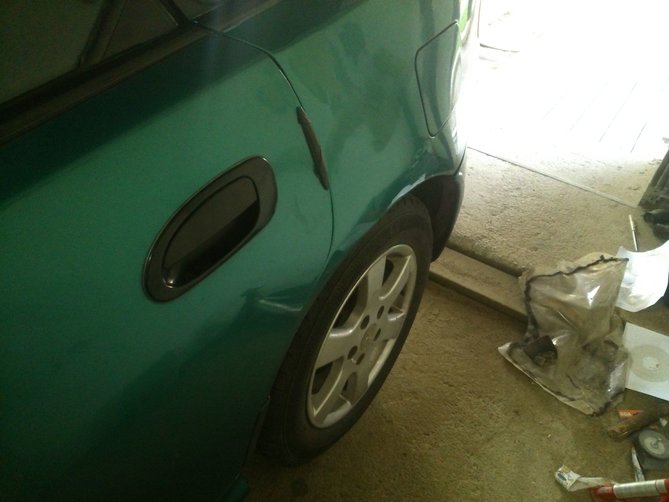

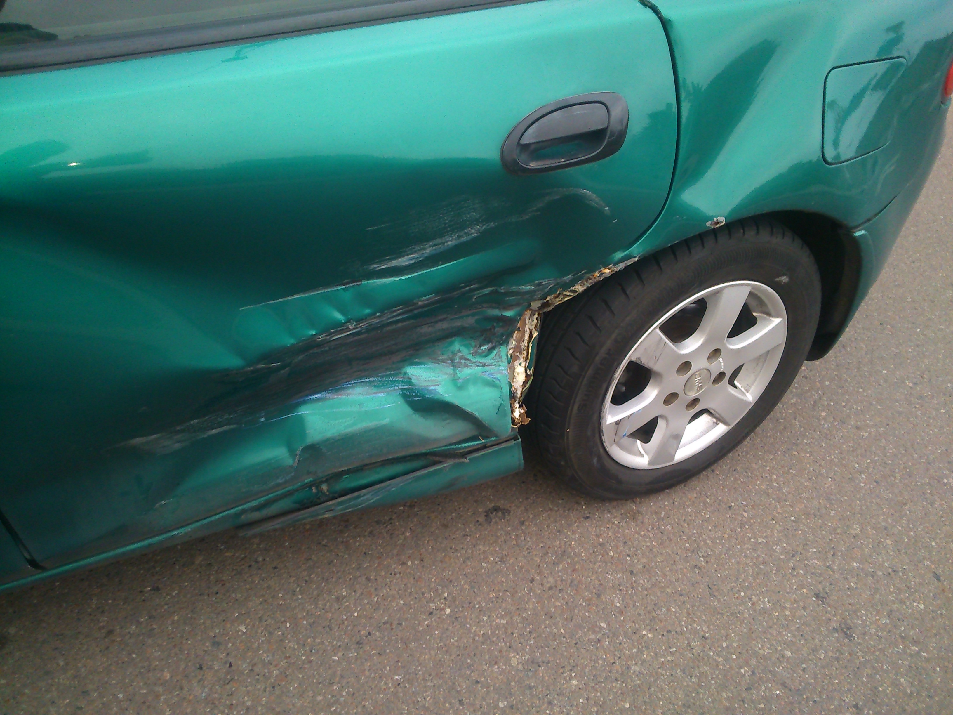

Wina z mojej strony, w pośpiechu ściąłem zakręt i "spotkałem" się z Astrą. Na szczęście nikomu nic się nie stało. Tak to jest jak się jest młodym i głupim. Najbardziej szkoda mi drzwi i progu bo w złym stanie nie były. Na początku byłem przekonany że nadkole tylko w kilku fragmentach było wypełnione pianką. Jak to zobaczyłem to miałem ochotę kogoś udusić.
No nic, kombinuję cały czas, co tu robić. Na razie czas mi nie pozwala ale jak tylko znajdę kilka dni zajrzę pod wykładzinę jak pod nią wygląda Madzia i wtedy będę myślał co dalej, bo jak ma być 50:50 zlepiona z blachy i materiałów budowlanych to może mnie to przerosnąć siłą i finansami. Mam nadzieję że do końca roku się nie załamię psychicznie. <płacze>

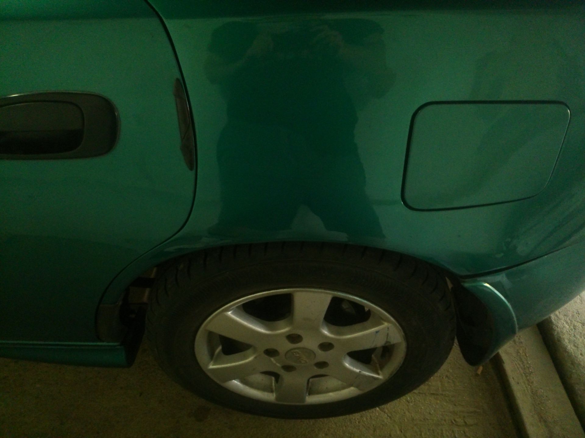

Nie mam pomysłu na kreatywny początek, więc bez zbędnego owijania w bawełnę: Kraken powrócił!
Oczywiście auta po takim wypadku rzadko wracają do stanu "przed", więc szyba pasażera z lewej ma lekkie opory przy zjeżdżaniu i linia nie jest do końca zgrana, ale jak dla mnie to tylko drobne mankamenty.
Ponowne wielkie podziękowania dla Caroleck za cynk do części, kupione drzwi niezgnite i ubrojone, więc nie było wiele roboty. Może oprócz tego że były przedliftowe więc musiałem dowiercić kilka dziur i poprzesuwać kable aby boczek bez problemu wszedł :D. Nadkole tym razem nie załatane na piankę więc jak będzie wszystko na czas upilnowane to jeszcze parę lat przetrwa.

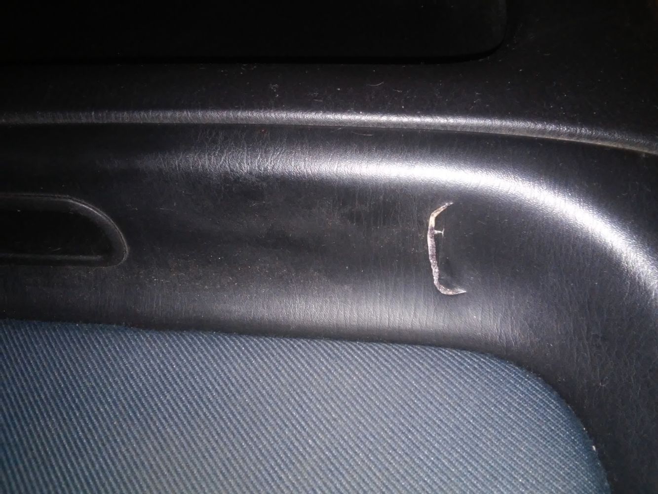

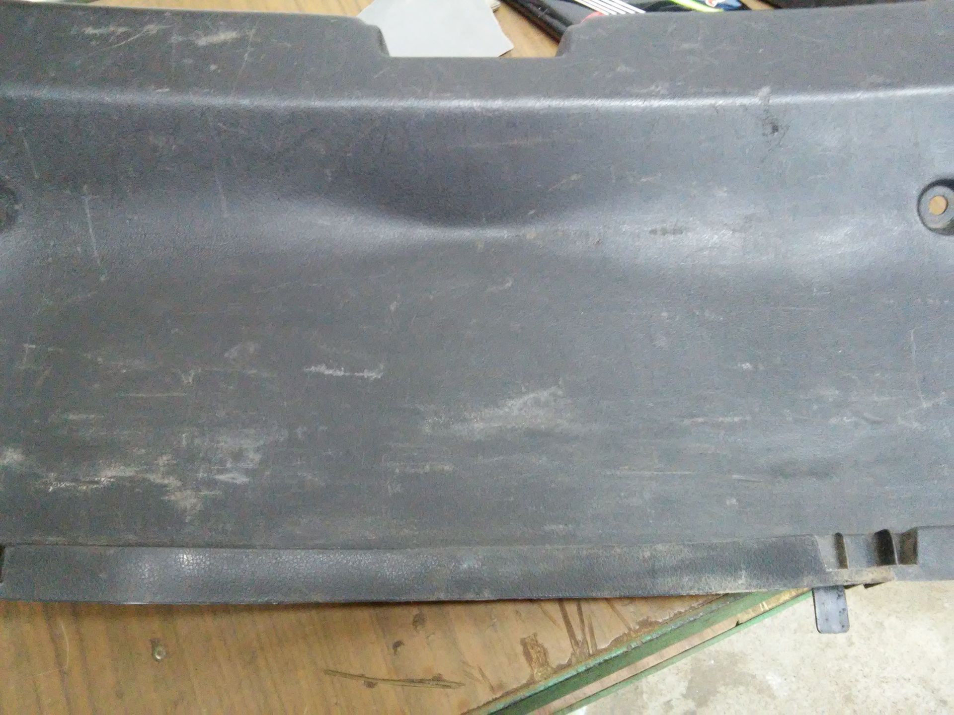

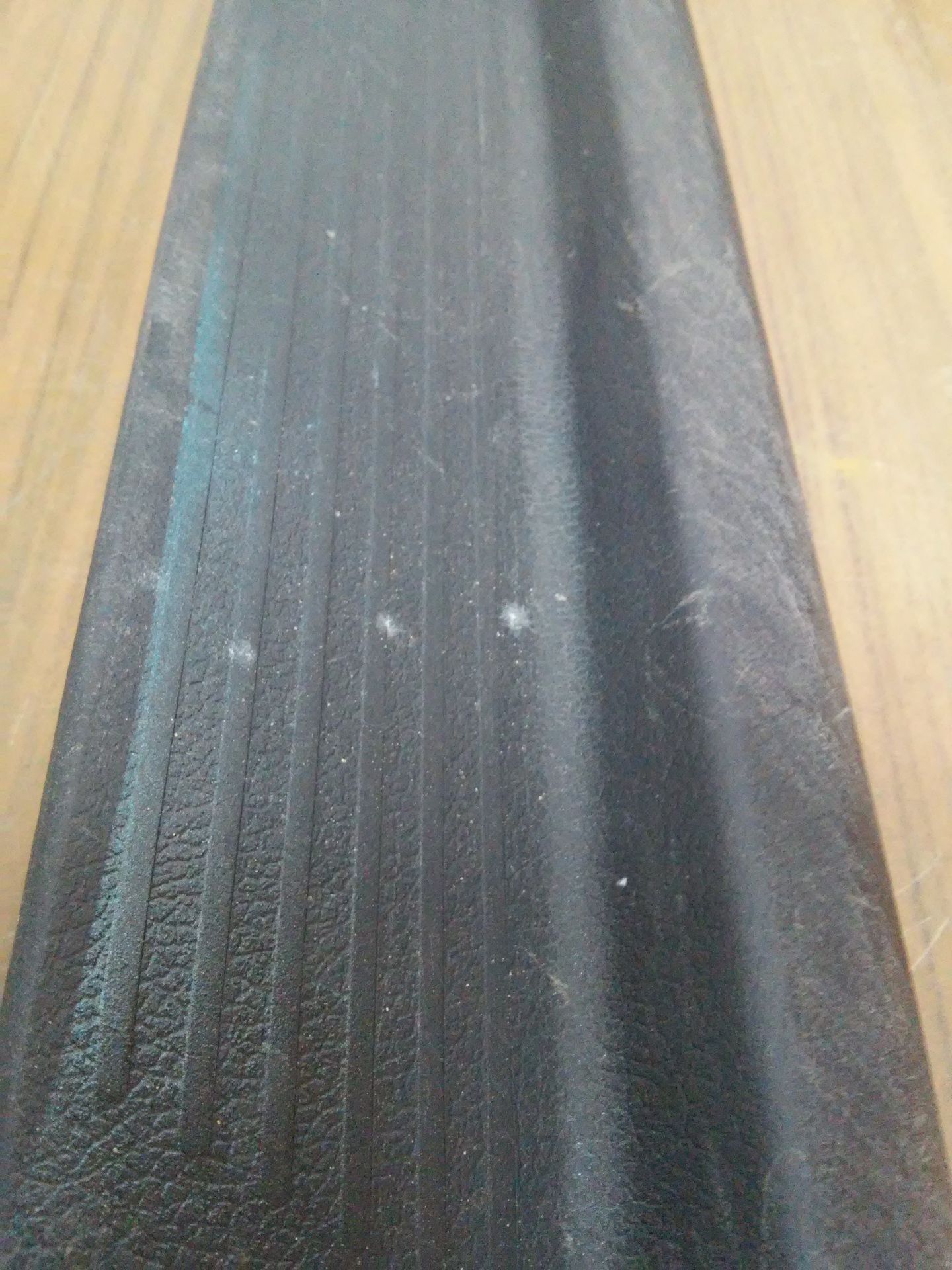

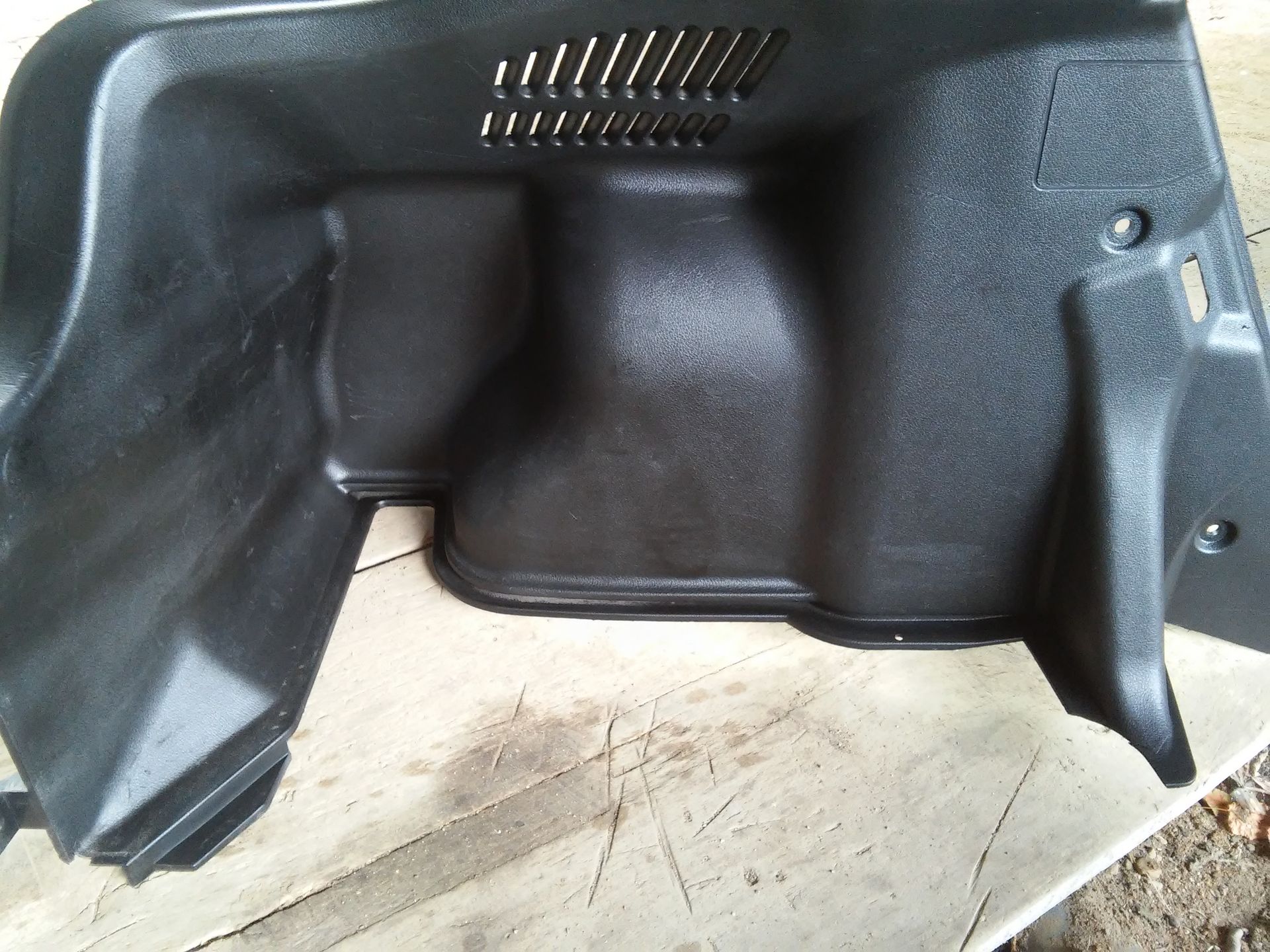

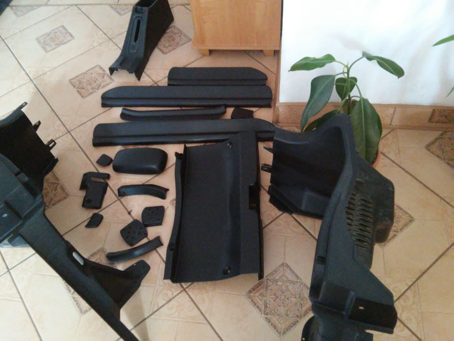

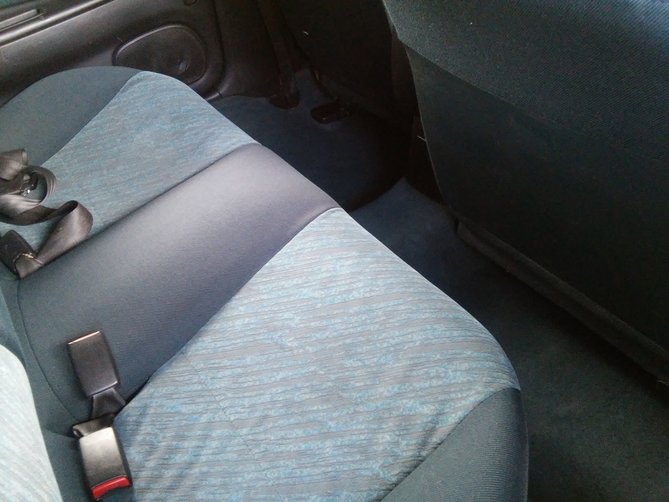

– 90% plastików zostało "wyszorowane" i odmalowane (na samym końcu zabrakło mi materiału do polakierowania 5 cm tunelu środkowego obok ręcznego, a nie chciałem kupować całej nowej puszki, posłużyłem się innym środkiem, który dał trochę bardziej błyszczącą powłokę ale rzadko na te miejsce patrzę podczas jazdy więc aż tak nie kłuje w oczy :D ).

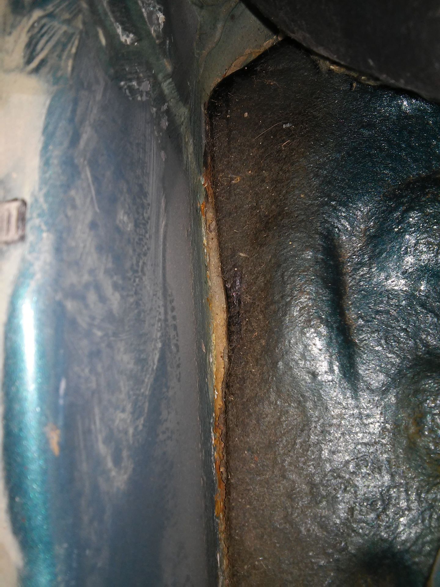

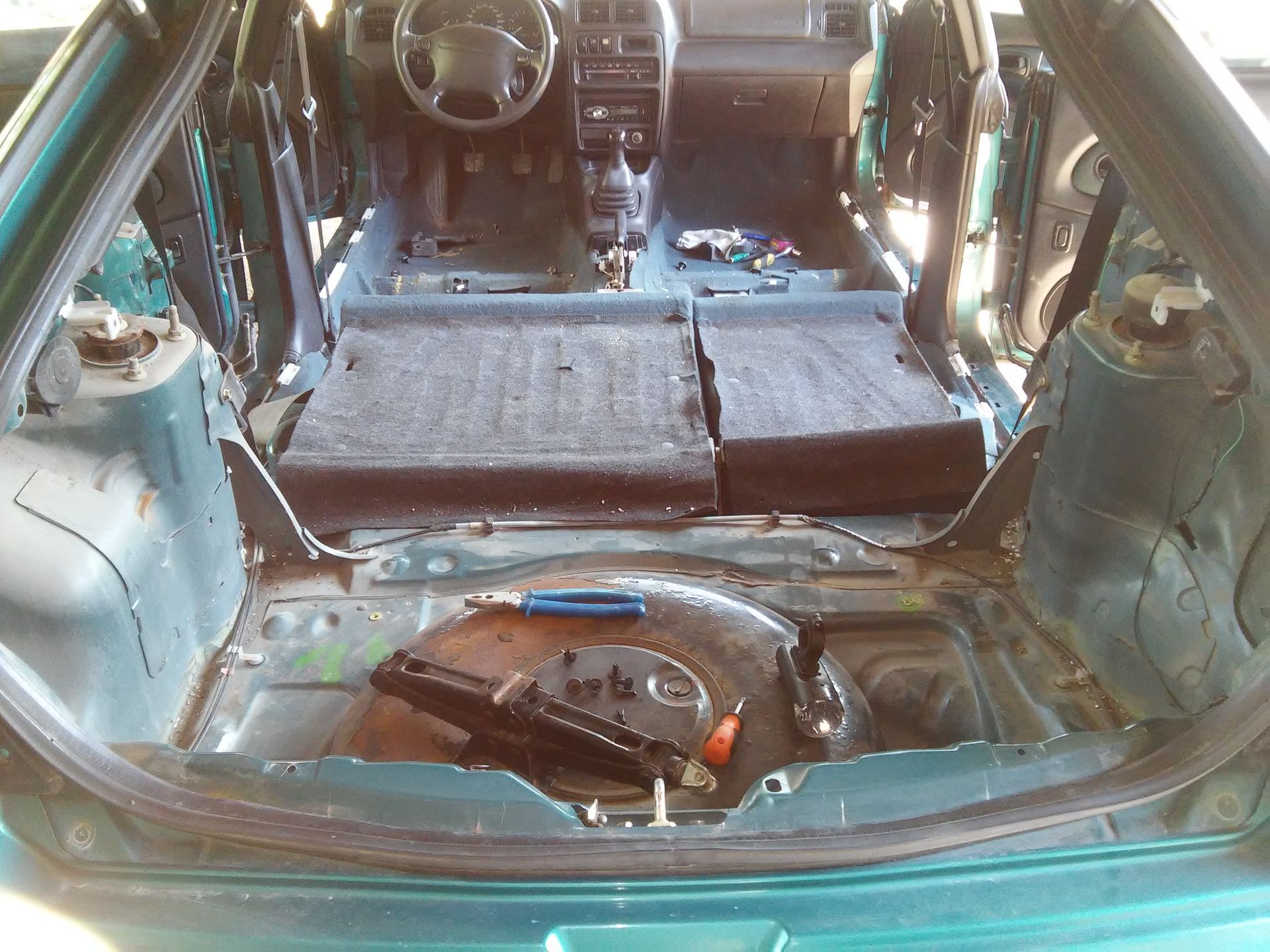

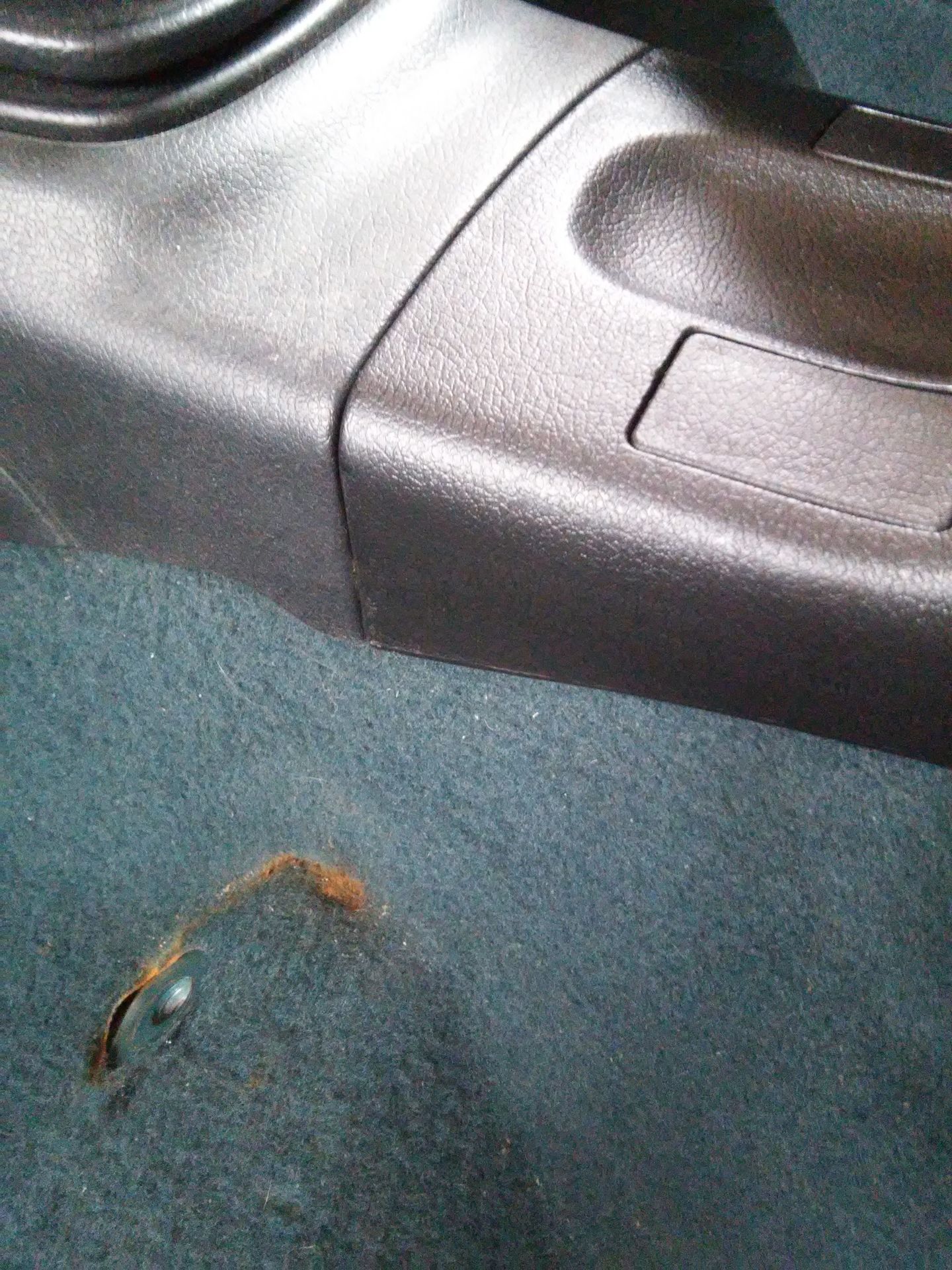

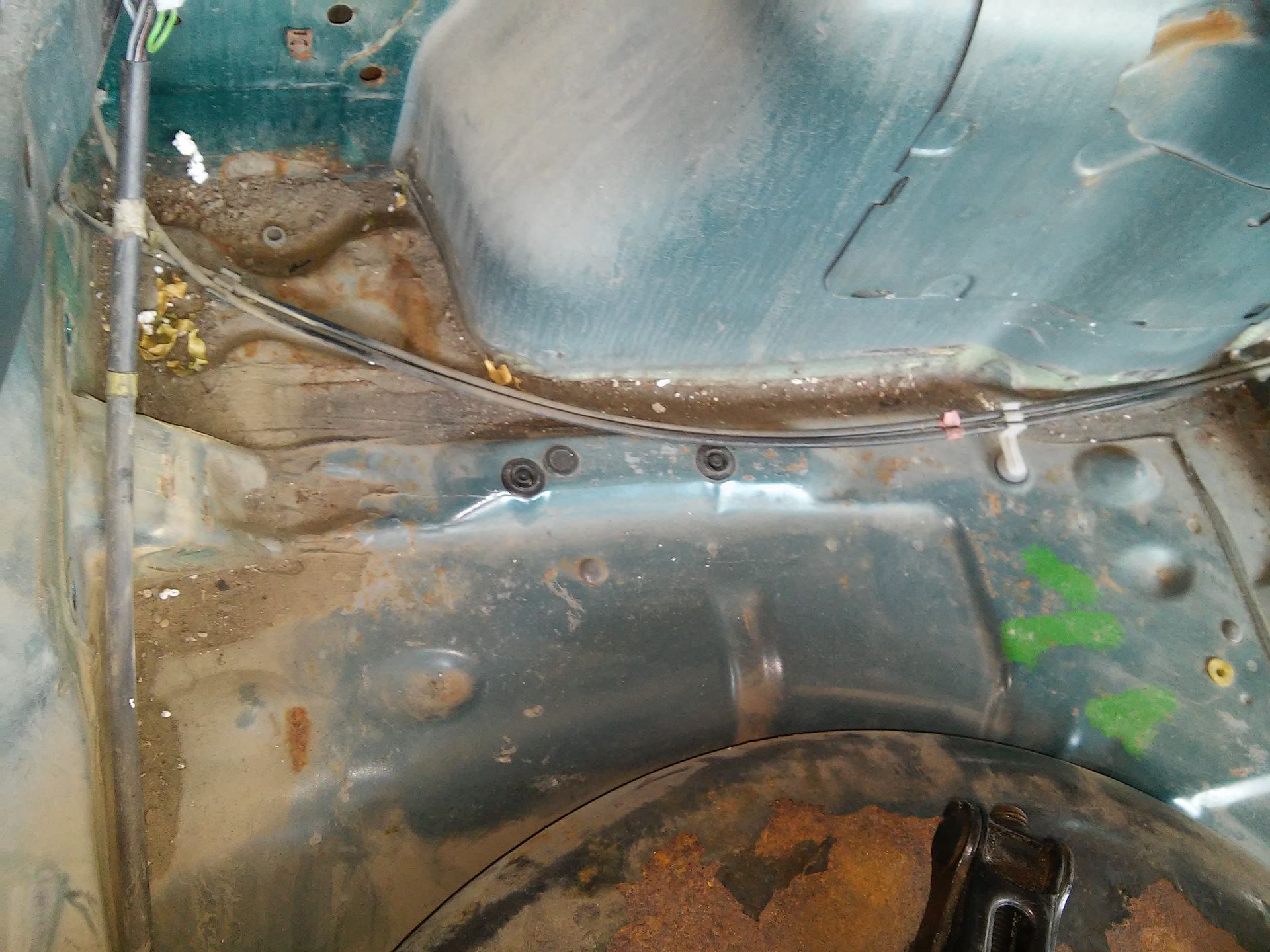

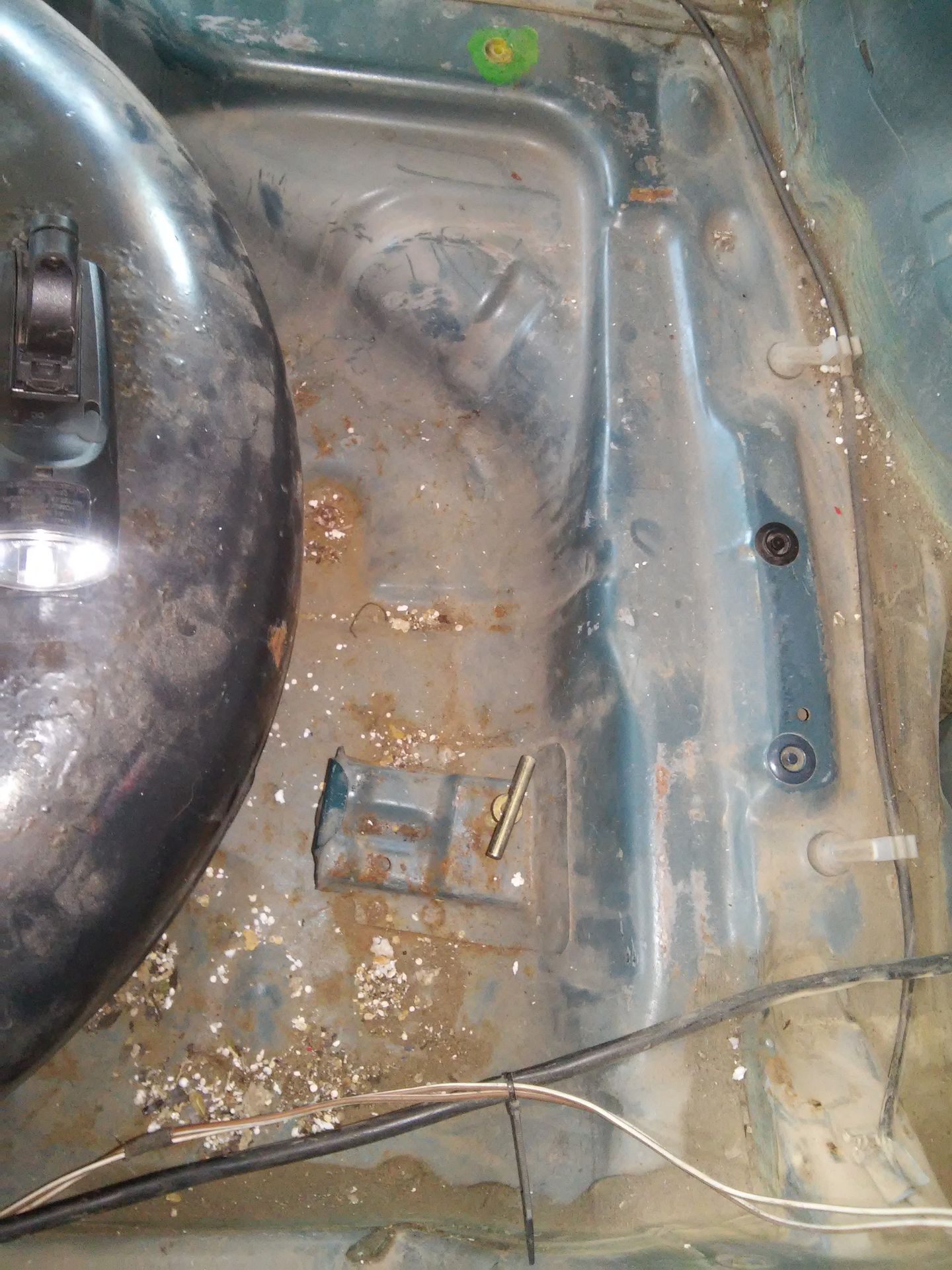

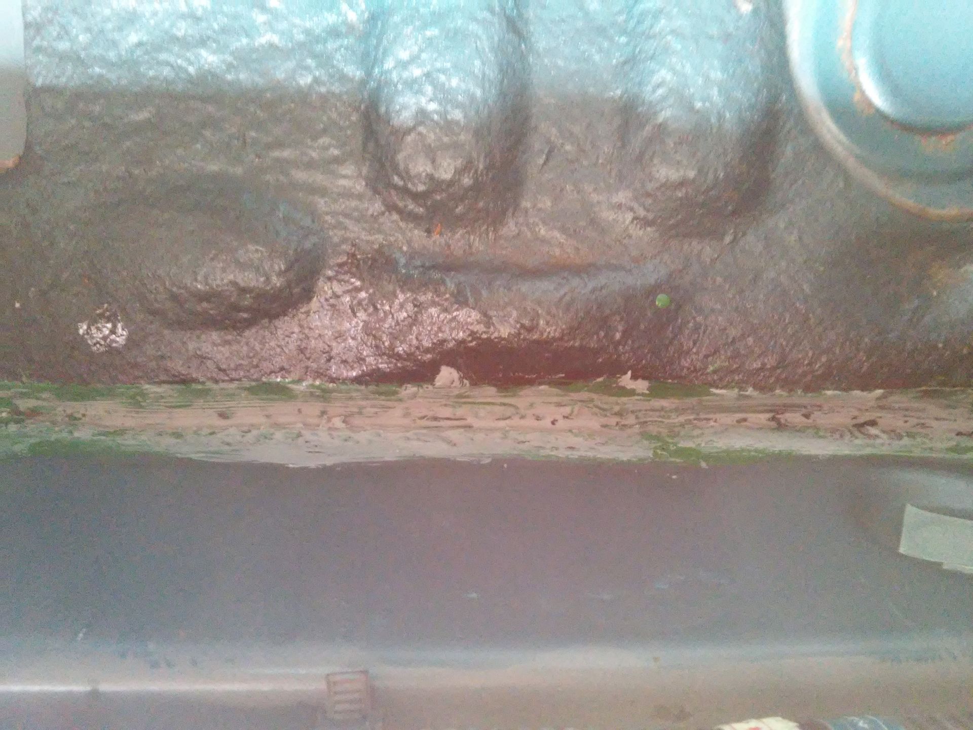

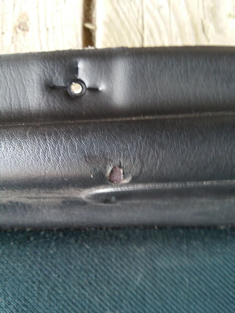

– Podłoga i bagażnik sprawdzone, jestem dość zadowolony że pod wykładziną nie znalazłem dziur, oprócz małego rozszczelnienia (szerokość główki od szpilki). Większość rdzawych plam spryskana epoksydem i zabezpieczona masą. Jak będę zmieniał butlę za 1-2 lata to możliwe że podłoga bagażnika cała zostanie zabezpieczona jakimś mazidłem :P .

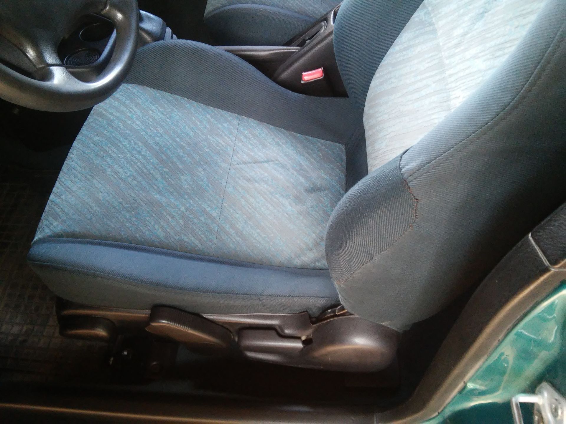

– Wykładzina ładnie odkurzona, Fotele i kanapa wyprane.

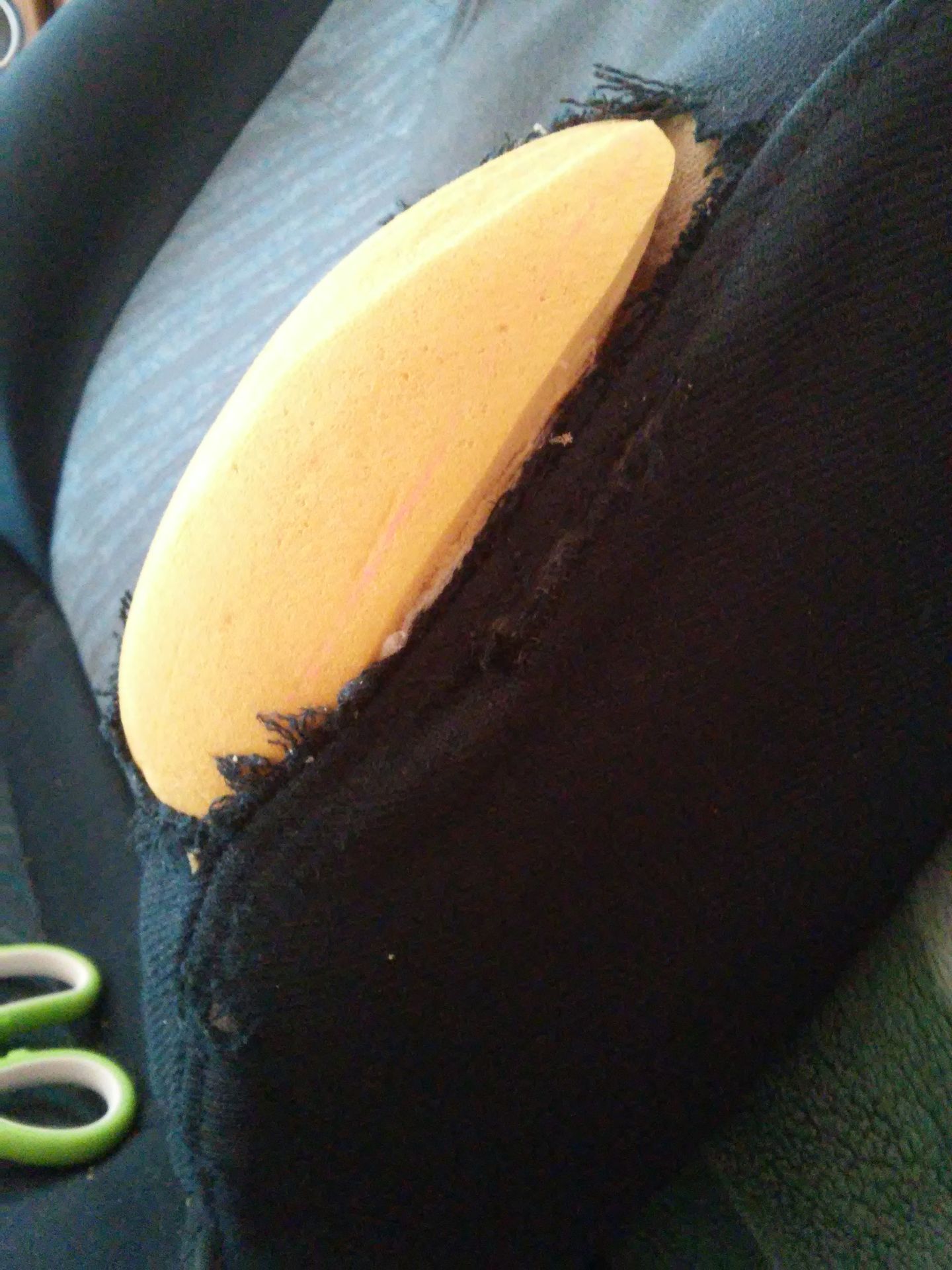

– Załatanie i wypełnienie boczku w fotelu kierowcy.
– Wymiana spinek. Okazało się że te które kupiłem jakiś czas temu beznadziejnie się wyjmowało i przy robociźnie poniszczyły się praktycznie wszystkie. Obecne powinny być bardziej podatne na wyjmowanie. :)

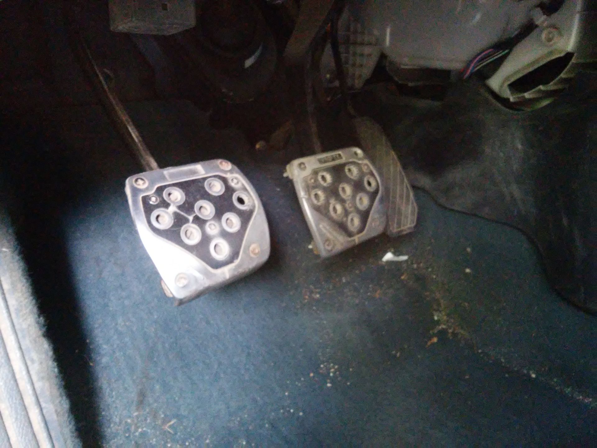

– Wyleciały nakładki na pedały, nie jestem zwolennikiem zbędnego modzenia. :D
Zanim niektórzy przewiną niżej pragnę uczulić na 2 rzeczy. Po pierwsze, primo, nigdy wcześniej nie "grzebałem" przy aucie na taką skalę. Nie jest to idealna robota, ale starałem się zrobić to najlepiej jak tylko mogłem :). Po drugie, primo, wszystko starałem się zrobić w miarę budżetowo. Gdybym całą robotę miał zlecić profesjonalistom być może wyglądało by to lepiej, ale w portfelu byłoby szczuplej, a ja nie czułbym dzikiej satysfakcji że udało mi się zrobić coś przy samochodzie i nie zepsuć niczego po drodze. :)

Postprzez czarek1991 » 29 lip 2016, 08:43
bagażnik nie wygląda za ciekawie, zajmij sie nim jak masz juz wszystko rozebrane i na wierzchu :)

Postprzez Tommyv » 30 lip 2016, 14:52
Szkoda tylko że ile osób, tyle opinii i że zająć się bagażnikiem to wiem, pytanie JAK? Tam gdzie było najmniej wesoło poszedł epoksyd i masa. Czy zatem najlepiej byłoby zedrzeć do gołego i zapryskać zwykłym lakierem całą komorę czy koniecznie jakimś barankiem? Od spodu jest niby zabezpieczone i w bagażniku nie wożę deszczówki luzem, więc obecne środki zabezpieczające powinny na jakiś czas wystarczyć. :)
Od: 25 sie 2015, 10:27
Posty: 56
Skąd: Łomża
Auto: Mazda 323F BA KF 'Kraken'
Postprzez rafał88 » 30 lip 2016, 14:58
Najlepiej to wyciąć to co gnije i wstawic nowe.
Od: 8 mar 2010, 19:20
Postprzez Tommyv » 30 lip 2016, 18:56
Mam tylko spawarkę z Lidla <lol>. A w tej okolicy za zrobienie kilku wstawek każdy skasuje mnie pewnie jak za zboże więc nie jest to dla mnie takie hop siup. :P

Postprzez czarek1991 » 31 lip 2016, 08:59
zanim epoksydowales i malowales to trzeba bylo zedrzec do golego tą rdze i dopiero to zabezpieczyc

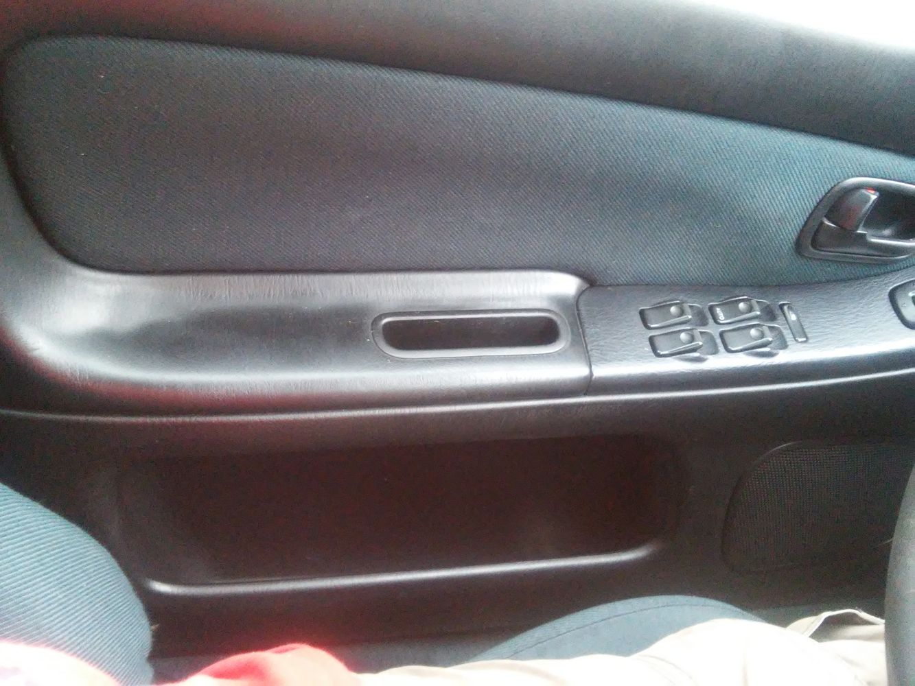

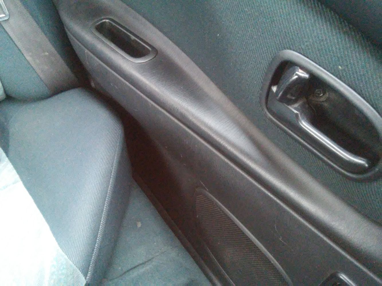

– Wymiana porwanych boczków z lewej strony. Trochę pracy z czernidłem i papierem ściernym zrobiłoby z nich "nówki nie śmigane" ale obecnie i tak jest OK. :)

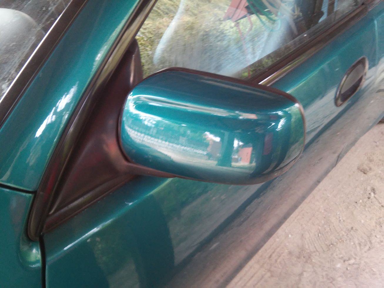

– Skoro mamy już wymieszany lakier na klapę może by tak odmalować lusterka?
– To Dawaj!

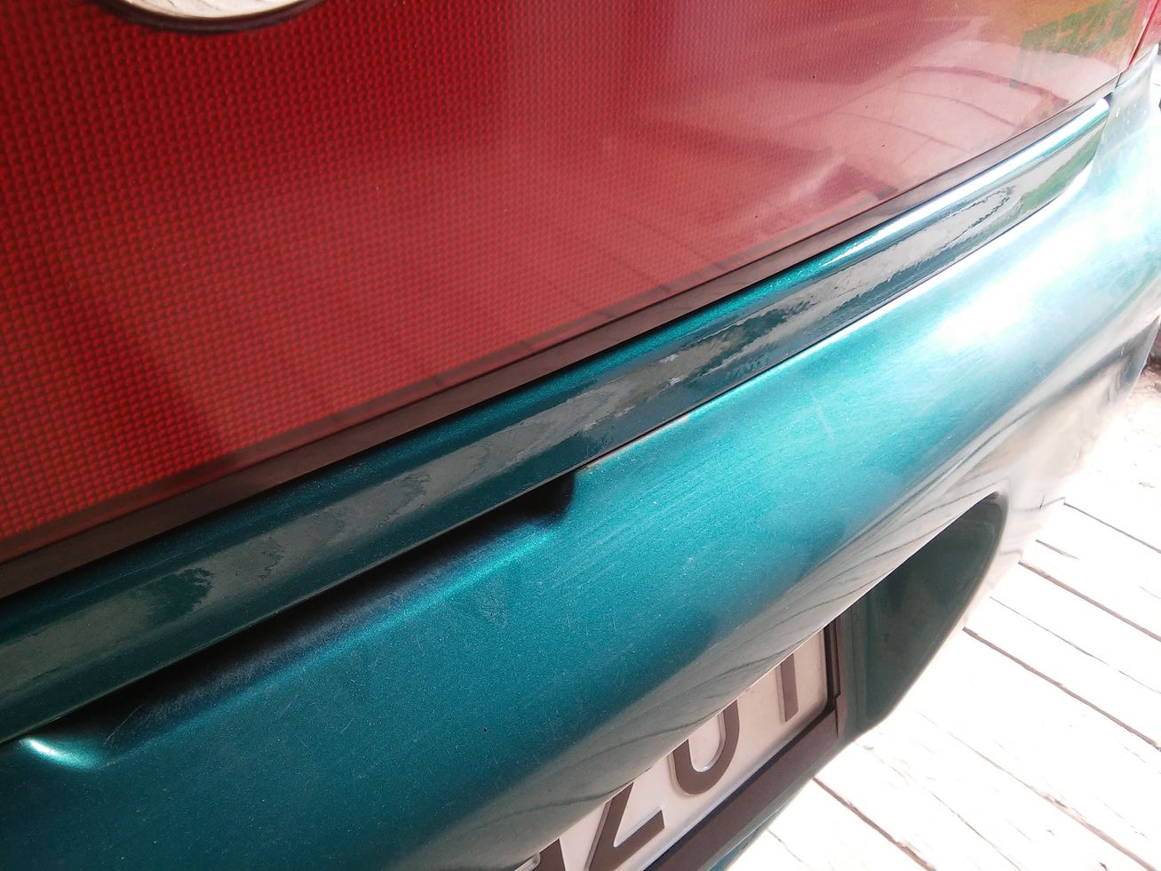

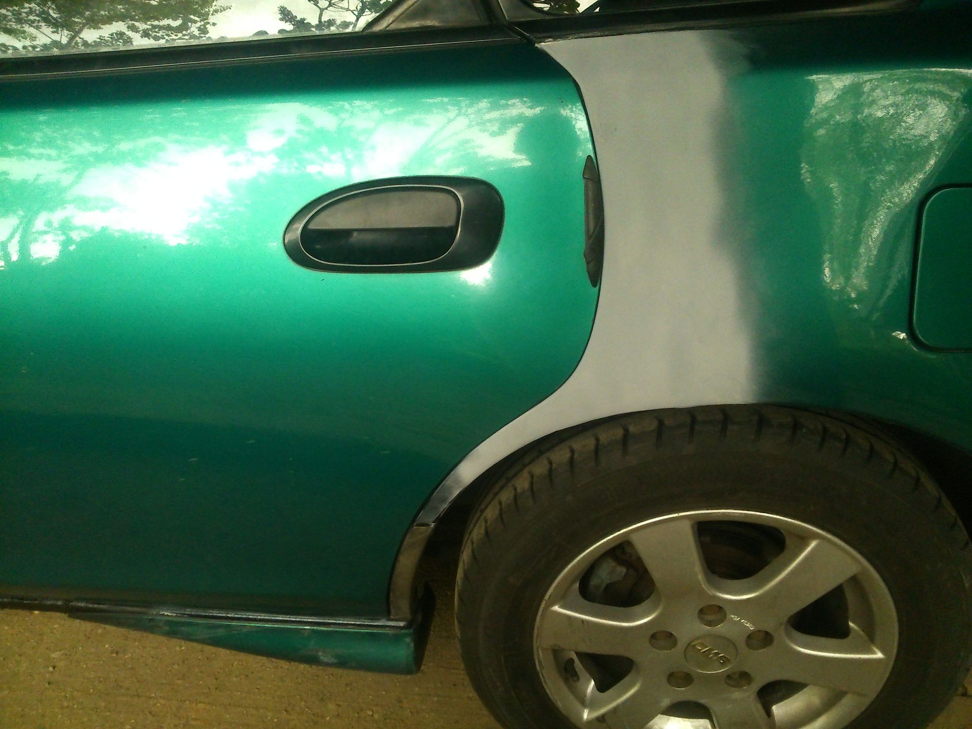

Miały być okleiny, stickerbomby, fiu bździu a jest ładnie oryginalnie. :D Klapa pod blendą odmalowana, nie jest napaćkane ze spreja po poprzednich właścicielach. Szkoda że przy okazji poszedł lewy teleskop klapy. <płacze> Porobione zaprawki to tu to tam.
Ogólnie po ponad roku współpracy z Mazdą jestem bardzo zadowolony. Szkoda tylko, że czas nie obszedł się z Krakenem łaskawie. Cały czas nerwica mnie bierze na ten przód (którego pewnie nie wiem czy zrobię, bo musiałbym cały przód nowy wyspawać) i purchlejące coraz bardziej prawe nadkole, na szczęście do sprzedaży jeszcze daleka droga. :)

Postprzez czarek1991 » 19 wrz 2016, 17:36
Oryginalnie to nie bo duzo osob maluje lusterka i klamki :D Ale zdecydowanie na plus, tez mam poliftowe lusterka i pomalowalem obudowy w kolor budy.

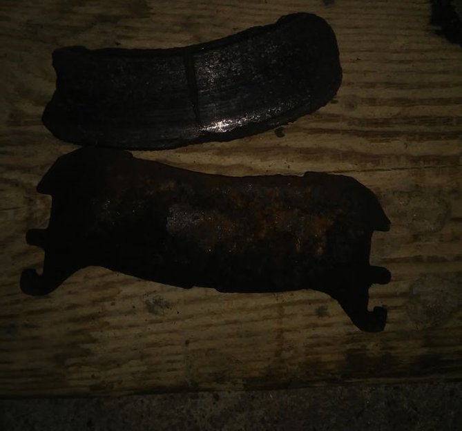

Klocki były jeszcze w całkiem niezłym stanie (zwłaszca z lewej strony) ale podczas składania łożyska, jeden z klocków z prawej rozpadł mi się w rękach. Weszły TRW i przy moich przebiegach to prędko ich nie zjeżdżę. :P
