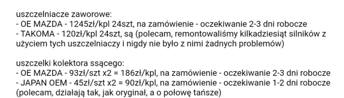

Nie dalo mi to spokoju i poszukalem wycene mojego znajomego jak mi robil gore silnika wraz z rozrzademObrazekObrazek

Zapytajcie jeszcze JapanBA

Postprzez Bastek1990 » 19 wrz 2017, 08:08
To sa koszta w Z5 :P

Wiem o co chodzi pokazalem podgladowo jak to u mnie wygladalo z takomami :P zawsze to jakis odnosnik ale 1200zl to bardzo duzo :P
