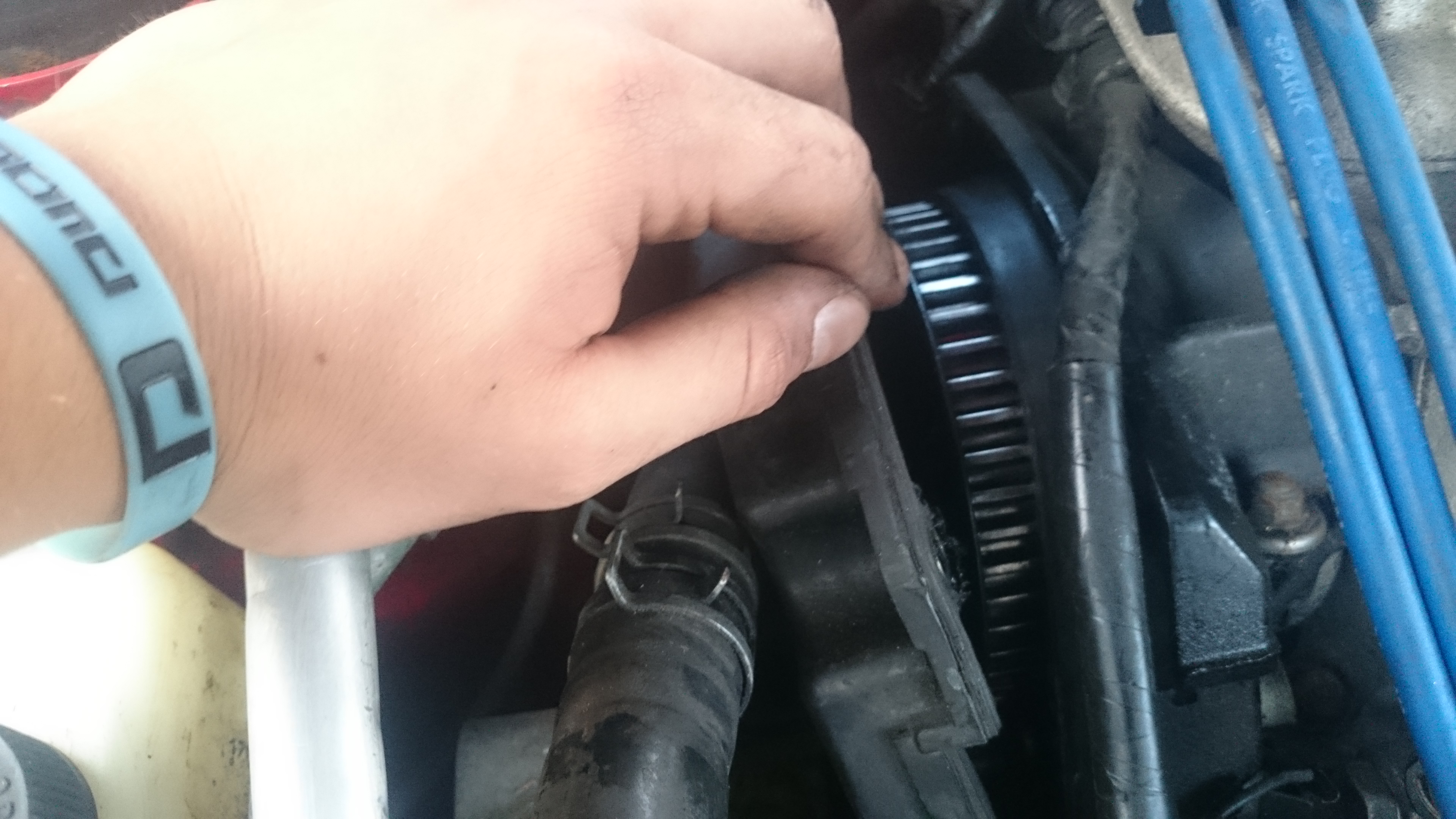

Postprzez Wiciu KL » 15 wrz 2017, 18:04
Już wszystko jasne :) Winny całemu zamieszaniu był pasek rozrządu, który postanowił się zsunąć. Nawet nie pomyślałem, że to może być to. W sumie cały ten cyrk wyszedł mi na dobre, bo mam zapasowy czujnik położenia wału, aparat zapłonowy KL01 i nie jeżdżąc nią przez 2 tygodnie zaoszczędziłem dobre 4 stówy na benzynce <faja> Chciałbym bardzo podziękować Rafałowi ( Kociak500) za wszystkie porady i pomoc. Sporo się nauczyłem o silniku KL

Wiciu KL napisał(a):Już wszystko jasne :) Winny całemu zamieszaniu był pasek rozrządu, który postanowił się zsunąć. Nawet nie pomyślałem, że to może być to. W sumie cały ten cyrk wyszedł mi na dobre, bo mam zapasowy czujnik położenia wału, aparat zapłonowy KL01 i nie jeżdżąc nią przez 2 tygodnie zaoszczędziłem dobre 4 stówy na benzynce <faja> Chciałbym bardzo podziękować Rafałowi ( Kociak500) za wszystkie porady i pomoc. Sporo się nauczyłem o silniku KL
Wszystko dobrze się skończyło ale teraz pytanie czemu się zsunął ?? Czasem nie jest już czas na wymianę rozrządu ??
A tu już chciałeś się mazdy pozbyć :P
Od: 24 lut 2012, 12:47
Posty: 1394 (3/6)
Skąd: Olsztyn
Postprzez Kociak500 » 15 wrz 2017, 18:54
Obstawiam napinacz do wymiany a w gorszym scenariuszu zerwana śrubę trzymająca napinacz Chociaż miejmy nadzieję że po zdjęciu obudowy wszystko będzie ok i wystarczy zmiana rozrządu

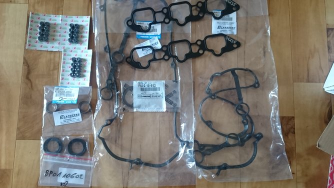

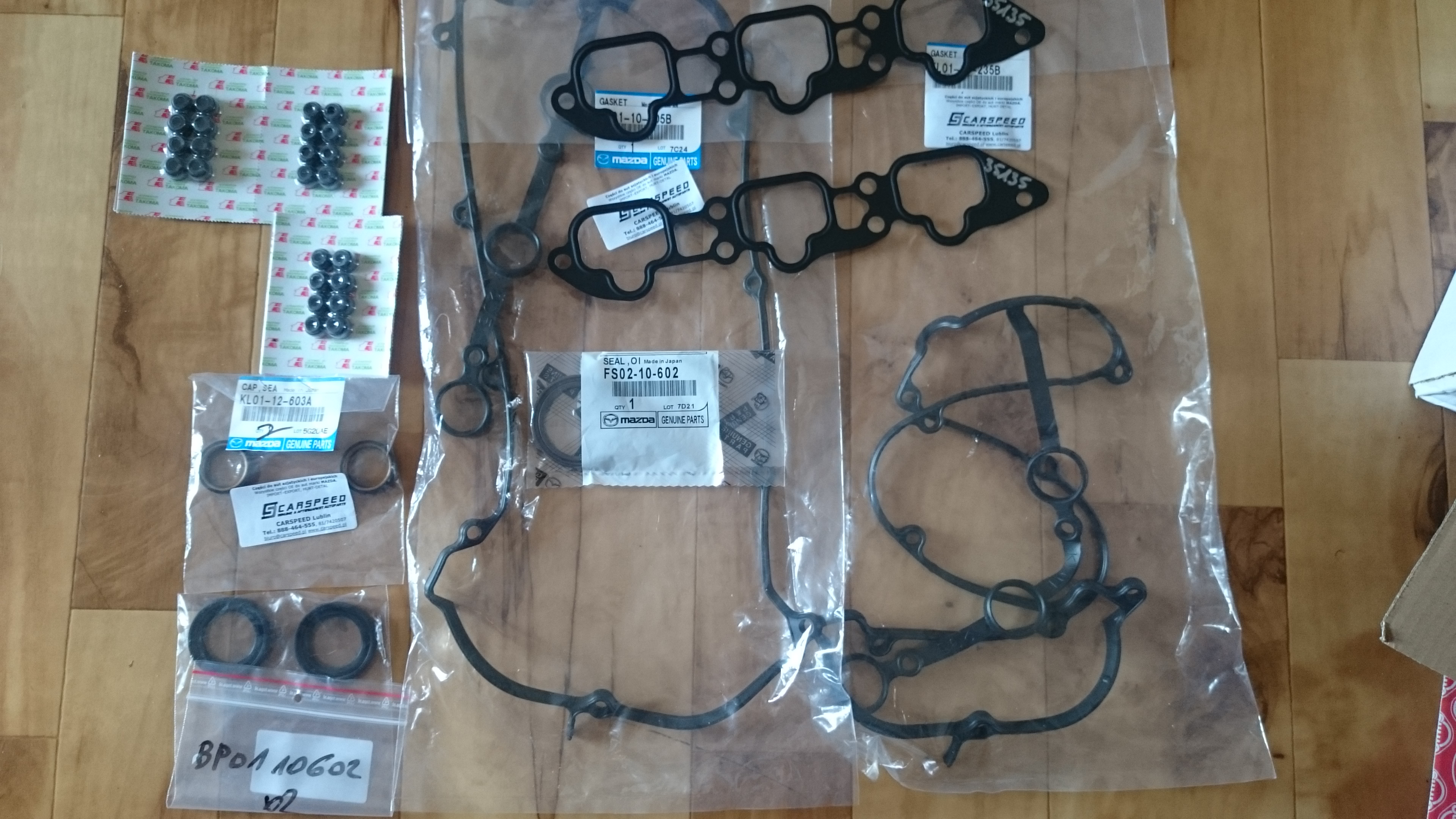

Postprzez Piotr_ » 18 wrz 2017, 17:02
Tylko mi powiedz że to ori uszczelniacze zaworowe
XED
CUP 2017 miejsce 2
Od: 28 paź 2010, 19:14
Posty: 5114 (218/231)
Postprzez Wiciu KL » 18 wrz 2017, 17:16
Niestety nie, oryginały kosztują ponad 1200 zł <glupek2> i to dla mnie na chwilę obecną za duży wydatek. Jest to zamiennik firmy TAKOMA, ponoć dobre. Cała reszta widoczna na zdjęciach to oryginały OE MAZDA
