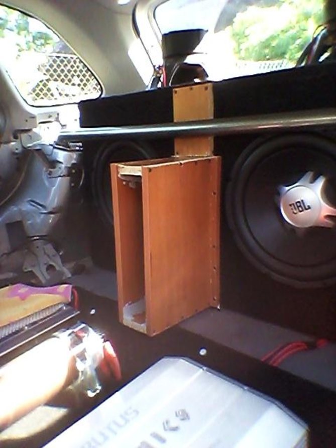

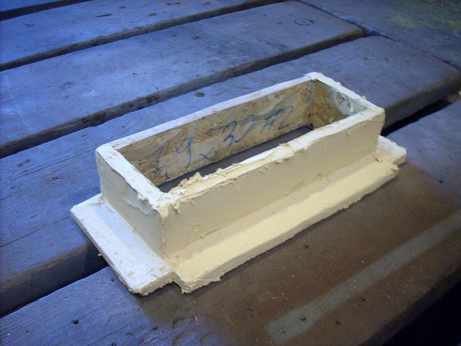

Skrzynia basowa w obecnej chwili strojona na 35Hz gdzie największe podbicie skuteczności mam przy 42Hz, jednak przy 30Hz w obecnym zestawieniu mam spadek w wysokosci -0,47dB co jest absolutnie niedopuszczalne dla auta robiącego "drop the bass" ;P
Więc zacząłem realizować początkowe postanowienie z dodatkowymi przedłużeniami portu bass reflex. I tak zacząłem rzeźbić port na strojenie w 30Hz co da mi przy tej częstotliwości ZYSK a nie utratę w wysokości 1,54dB. Wystarczy sobie wyobrazić, że wzrost o 3dB powoduje podwójny wzrost skuteczności czyli tak jakby na chłopski rozum dwa razy głośniej/mocniej. Trochę pokleiłem i trochę popaćkałem bo w zamierzeniu dodatkowy port ma być polakierowany w jakiś fajny kolorek lub po prostu czarny na wysoki połysk <spoko>

Postprzez Rafalkom » 15 lip 2017, 16:41
Zoomi napisał(a):Dysponujesz Rafalkom aż tak dokładnym sprzętem do pomiaru natężenia dźwięku by te niecałe 0,5dB spadku na 30Hz nie było jakimś błędem pomiarowym? Może jest już wystarczająco w porządku? Pamiętam z fizyki że 3dB różnicy to 2 razy głośniejszy dźwięk, ale rozumie gdyby to dotyczyło pasma w przedziale np. 1kHz-3kHz'ów (nie bez przyczyny syreny karetek itp nadają z tego co sobie przypominam na takich), ale tutaj mowa o częstotliwość bardzo odległej od tej którą ludzkie ucho słyszy najlepiej i czy takie pół dB na 30Hz robi aż taką różnicę? 1,5dB na pewno zrobi, tyle że jeśli ktoś usłyszy tę częstotliwość.
W porównaniach przy strojeniu skrzyni na 35 a 30Hz to właśnie na 30Hz jest różnica przeszło 2dB więc całkiem sporo, co ja na pewno odczuję we wrażeniach słuchowych a inni na pewno odczują przy wrażeniach rezonansowych, czyli uczucia kopnięcia w ciało. Nie jest to oczywiście konkretne odzwierciedlenie, że to prawie dwa razy głośniej bo to wykładnia logarytmiczna i 2dB to nie są 2/3 z 3dB, które dają podwojoną skuteczność. Powiem krótko, słuchałem różnych aut i różnych skrzyń z różnymi strojeniami i głośnikami i ktoś kto w tym nie siedzi, choćby hobbystycznie tak jak ja nie jest w stanie w pełni zrozumieć o czym mówię, różnica 3-4cm tunelu czasem potrafi zdziałać cuda. Dla przykładu, do mojej starej skrzyni niecałe 180 litrów gdzie litraż był sporo za mały dorobiłem 20cm tunel dokręcany do istniejącego w skrzyni. I różnica była po prostu kolosalna zarówno w odsłuchu jak i w odczuciach wibracji, niższe częstotliwości rzędu 30-35Hz powodują sporo większe rezonanse zarówno na karoserię, wnętrze jak i samego słuchacza niż te z przedziału 40-45Hz.
Zoomi napisał(a):....to na w miarę dobrych słuchawkach z dolnym pasmem 18Hz ja już prawie nie słyszę poniżej 30Hz, a wydaje mi się że ze słuchem jeszcze problemu nie mam, zresztą nawet dzisiaj pytałem 2 kumpli czy słyszą dziwny niski dźwięk z zasilacza monitora LCD w pracy i niestety (zależy dla kogo :) ) nie słyszeli.
A jeszcze co innego usłyszeć bardzo niski pojedynczy dźwięk w ogóle, w dodatku przy kompletnej ciszy a co innego by był on na tyle słyszalny by go wyłowić spośród innych tonów, trochę wyższych i znacznie lepiej od niego słyszalnych. Nie wiem może uszy mam kiepskie ale jak na mój słuch to poniżej 40Hz bym sobie tym głowy nie zawracał. Przy 40Hz ( ....no powiedzmy 35 ale to już trochę na siłę) natężenie jest wystarczające by mi to mogło robić wrażenie tła muzyki.
Czy to magiczne 30Hz o którym wspominasz to ma może znaczenie na jakichś zawodach przy pomiarze nagłośnienia? Może to i pytanie głupie, ale nie jeżdżę na zloty miłośników basu więc nie wiem jakie są standardy w tej "branży" :)
W takich instalacjach już nie chodzi o tło muzyki, a o to ile to "wydoi" ciśnienia i jakie rezonanse wytworzy. Takie niskie strojenia gdyż wibracje na niskich częstotliwościach są najbardziej odczuwalne dla ciała ludzkiego i takie 30Hz w dużym natężeniu robi ogromne wrażenie mimo, że to "słabo" słychać. Mimo tego co mam w aucie uważam, że jestem dopiero raczkujący w tej dziedzinie chociaż jak rozmawiam z różnymi ludźmi to stwierdzam, że nie mają bladego pojęcia z czym to się je i na czym to polega.
Zdjęcie dołożonego tunelu, który obniżył mocno strojenie. I mimo, że strojenie było dużo niższe w tym samym małym litrażu skrzynia grała i głośniej i mocniej.

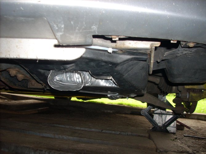

Postprzez Rafalkom » 28 lip 2017, 01:34

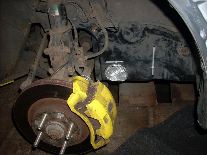

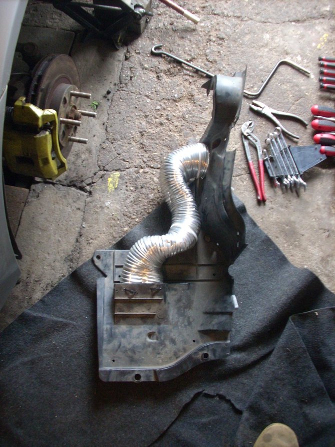

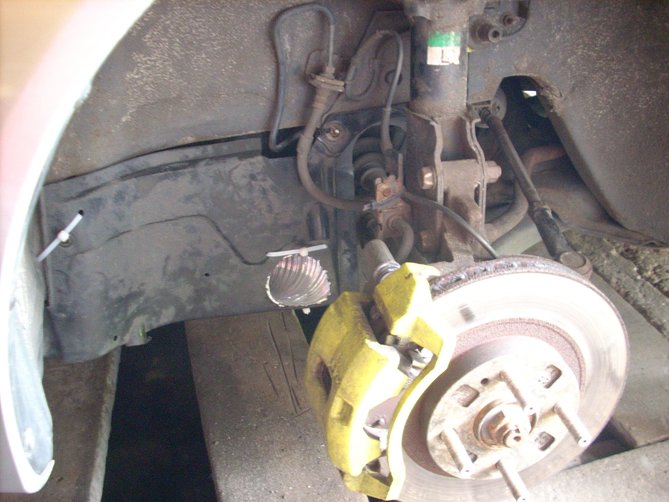

Nic ciekawego się nie dzieje, prócz dzisiaj zainstalowanego HIPER EKSTRA SUPER PROWIZORYCZNEGO układu chłodzenia hamulców przednich :D ( rozwiązanie w fazie testów skuteczności oczywiście, wykonanie prowizoryczne, a do tego z kompromisem dla cywilnego auta użytkowanego codziennie, dlatego dolot powietrza nie jest poprowadzony bezpośrednio na tarczę i zacisk, mimo to po wstępnych testach pęd powietrza powinien być wystarczający aby choć odrobinę schładzać układ hamulcowy) Jako że byłem na torze wyścigowym Nurburgring i miałem szczęście oglądać i rozmawiać z nie byle jakim kierowcą ( powiedział mi, że jego najlepszy czas na pętli północnej to 7:03 autem GT3 <jupi> ) o aucie, którym jeździł wtedy po torze nabrałem inspiracji. Sama podróż na tor to nie byle jaka przygoda, dla fana motorsportu i modyfikacji auta pod tym kątem to spełnienie jakiegoś przyziemnego marzenia. Jestem tym szczęśliwcem, że mogłem tam być i doświadczyć tych wrażeń z jednego z najtrudniejszych torów na świecie. <jupi>
Mam nadzieję, że niedługo przyjdzie czas na opublikowanie jakichś wideo jak auto zachowuje się na trasie, a być może torze. Kamerka już do mnie jedzie i lada moment powinna być już u mnie i oferować mi bardzo dobrą jakość nagrań full HD w 60 klatkach na sekundę <faja> W tej chwili jestem w pełni przygotowany na wyjazd na Motopark Koszalin, co mam nadzieję nastąpi na dniach.
Docelowo dolot powietrza ma być ze zderzaka, jednak na chwilę obecną nie chciałem mu robić krzywdy. Rozwiązanie chłodzenia ma swoje plusy i minusy, plusy są wiadome. Minusy to przy cywilnej jeździe "miękki" pedał hamulca, czyli opóźnienie hamowania, użycie większej siły napierającej na pedał hamulca w porównaniu do rozgrzanych hamulców do temperatury roboczej.

Postprzez Festjdm » 28 lip 2017, 16:52
Bardzo ciekawy mod, chylę czoła za pomysłowość <spoko>
Od: 22 kwi 2017, 15:09
Posty: 12
Skąd: Świętochłowice
Auto: Mazda 323f BJ Sportive 2.0 2001
Postprzez Zoomi » 28 lip 2017, 18:52
<oczy> no to mnie Rafalkom niesamowicie zaskoczyłeś pomysłowością <spoko> . Czy to jednak odczuwalnie działa? Generalnie pod podwoziem przy większych prędkościach i ostrej jeździe przepływają dość potężne masy powietrza, szczególnie że nasze 323 BJ ma bardzo wysokie zawieszenie jak na tę grupę aut do których należy. Pewnie pamiętasz jak pisałem o mocnym nagrzaniu się płynu jak kiedyś deptałem w hampel hamując ze 190 prawie do 0 na autostradzie bo jakiś dupek zajechał drogę subarce jadącej przede mną i ta nie ma co ukrywać wytracała prędkość dużo szybciej niż ja. Prawie straciłem w ten sposób hamulce tak mi się płyn zagotował (a miesiąc wcześniej zamierzałem go już wymienić). Jechać wolno ze 40-50km/h można było bo na tyle hamulce jeszcze działały ale pamiętam jakie było moje zdziwienie jak szybko układ hamulcowy ostygł, może po minucie, może dwóch. Wiele lat wcześniej gdy zaczynałem jeździć miałem podobną sytuację hamując intensywnie zjeżdżając z gór innym autem. Tamtym to musiałem się na pół godziny zatrzymać bo nie chciał stygnąć i jechać w ogóle się nie dało po zagotowaniu. Teraz już pilnuję hamulców jak oka w głowie.
Przypuszczam że ten patent jaki zastosowałeś może się sprawdzić u ludzi którzy mają ekstremalnie obniżony bardzo gęsto ogrillowany lub całkowicie zabudowany tak niski zderzak że jeździ on prawie po asfalcie. Genialne. Jeszcze raz moje uznanie. Jak widzisz potrafię i docenić. <spoko>
Od: 18 cze 2017, 00:41
Posty: 181 (1/3)
Auto: Mazda 323 S VI BJ, 1.6 ZM benzynka 98KM/72kW, 2002r.
Postprzez maderix95 » 28 lip 2017, 21:47
Szybki jesteś :D ciekawie ciekawie, ale fakt, jak zoomi wspomniał teraz o płynie, może jakaś chłodnica płynu hamulcowego? :P
Od: 24 wrz 2015, 18:16
Posty: 351 (1/0)
Skąd: Teltow (pod Berlinem)
Mazda MX-3 EC K8 '97 1.8 v6
Postprzez Rafalkom » 28 lip 2017, 21:59
Festjdm napisał(a):Bardzo ciekawy mod, chylę czoła za pomysłowość <spoko>
Dzięki, to w zasadzie pierwsza wersja tego wynalazku, nie wykluczam dopracowania tego rozwiązania aby było jeszcze lepiej i schludniej. Poza tym to żadna nowość, auta używane w motorsporcie posiadają taki tunel powietrzny na wyposażeniu standardowym.
maderix95 napisał(a):Szybki jesteś :D ciekawie ciekawie, ale fakt, jak zoomi wspomniał teraz o płynie, może jakaś chłodnica płynu hamulcowego? :P
Jeżeli mamy zalany dobry świeży płyn nic mu nie będzie. Jego gotowanie się przy większych temperaturach spowodowane jest tym, że płyn hamulcowy, który zazwyczaj używamy DOT 3 lub DOT 4 jest higroskopijny czyt. pije wilgoć i z czasem jego współczynnik wilgoci którą wchłonął obniża jego temperaturę wrzenia do takiego progu, że parę ostrzejszych hamowań i mamy dylemat. Ja płyn hamulcowy staram się zmieniać co rok, nieważne ile przejechałem kilometrów. W tej chwili zalany jest DOT 4 ATE, póki co sprawdza się w przypadku hamowania awaryjnego i czasem ostrzejszej jazdy, ale czy wytrzyma razem z klockami i tarczami wyzwanie na małym torze? Oto jest pytanie <lol>
Od: 23 lip 2013, 21:11
Posty: 384 (0/1)
Skąd: Nowogard
Postprzez Zoomi » 29 lip 2017, 13:09
Z chłodnicą płynu może nie być to wykonalne do przeróbki w sposób sensowny. Nestety bez wymuszenia obiegu nie byłoby to za skuteczne. Plyn najbardziej i najintensywniej nagrzewa się przy samych zaciskach a że przekazywanie tej temperatury do reszty objętości płynu nie jest wystarczająco szybkie to główną chłodnicą tutaj poza takim nawiewem jak u Rafakoma jest oczywiście tarcza hamulcowa. Im większa tym lepiej bo więcej tłoczków na niej się zmieści ale też dokładnie tak jak w radiatorze procesora im wieksza powierzchnia tym lepsze odprowadzenie ciepła a sczególnie właśnie gdy zapewnimy dobry obieg powietrza wokół nich aby tą temperaturę odebrało. I po to właśnie to co wyrzeźbil Rafalkom.lepiej zapobiegać rozgrzaniu tarcz (a płynu w konsekwencji tego) niż sam płyn studzić. Gorąca tarcza to ryzyko jej pokrzywienia przy wjechaniu w długą kałuże np na dziurawym parkingu.
Przypomniało mi się dlaczego w innym aucie długo nie mogłem jechać po przegrzaniu płynu – tam nie było wentylowanych tarcz a koła były stalowe więc raz że trzymały ciepło a dwa że nie dopuszczały tyle powietrza do tarcz co alusy.
Dopisano sobota, 29 lipca 2017, 13:25:
Mnie to zastanawia dlaczego prawo nie wymusiło dotej pory na producentach aut wprowadzania czujników temperatury płynu w zaciskach. W przypadku gdy zacisk słabo odbija (czyli jego awaria) podczas długiej jazdy płyn jest stale gorący, nie ma kiedy ostygnąć no i przy ostrym hamowaniu z dużej prędkości już może nie być rezerwy temperatury w stosunku do temp wrzenia płynu.
Ale spodziewam się że póki prawo na świecie tego nie wymusi to się tych czujników nie doczekamy bo to wbrew interesowi ASO. Mniej tarcz I klocków oraz łożysk kół by sprzedali wtedy. Co z tego że kosztem tego że zginie tysiace kierowców nieświadomych awarii zacisku/ów.

Postprzez maderix95 » 29 lip 2017, 23:43
Czy ja wiem czy mniej? Tarcz klocków itp mogłoby pójść tyle samo, tyle, że byłoby to kontrolowane i bezpieczne. A tak, trza się domyślać, jeździć i obserwować. A co do układu, jakby rozszerzyć go lekko o nadmuch na zacisk + wąż doprowadzający płyn idąc komputerowym tropem chłodzącym kolejne podzespoły, poprawiłoby to skuteczność w jakimś stopniu czy nie koniecznie?
Posty: 351 (1/0)
Postprzez Rafalkom » 30 lip 2017, 01:41
maderix95 napisał(a):Czy ja wiem czy mniej? Tarcz klocków itp mogłoby pójść tyle samo, tyle, że byłoby to kontrolowane i bezpieczne. A tak, trza się domyślać, jeździć i obserwować. A co do układu, jakby rozszerzyć go lekko o nadmuch na zacisk + wąż doprowadzający płyn idąc komputerowym tropem chłodzącym kolejne podzespoły, poprawiłoby to skuteczność w jakimś stopniu czy nie koniecznie?
Nie spotkałem się jeszcze z chłodzeniem płynu hamulcowego poprzez jakiś wymuszony obieg, być może jeszcze mało widziałem w życiu. Co do nadmuchu to najskuteczniejszym rozwiązaniem jest doprowadzenie węża powietrznego bezpośrednio na tarczę lub w środek tarczy jeżeli jest ona wentylowana. Niestety w moim przypadku nadmuch do środka tarczy przy takim jej małym rozmiarze wydaje mi się póki co niewykonalny, jest tam strasznie mało miejsca. Nawet nadmuch bezpośredni na tarczę czyt. wąż doprowadzony do samej zwrotnicy kończący się może kilka centymetrów od tarczy jest kłopotliwy znów z powodu jej małego rozmiaru i ciasnoty tam panującej. Może kiedyś wykombinuję takie rozwiązanie bo wtedy miałbym pewność, że powietrze na pewno leci we właściwe miejsce. Póki co testuję obecne prowizoryczne rozwiązanie bo przydałoby się jednak poprowadzić dolot ze zderzaka jednak auto jest nadal cywilem i nie planuję wyrzucać halogenów, a wciąż się zastanawiam nad wycinaniem otworów w zderzaku.

Postprzez Neonixos666 » 30 lip 2017, 11:01
Jeśli chcesz mieć lepsze hamulce i nie przegrzewające się, kup zaciski z M6 do tego nacinana tarcza i dobry klocek. Jedyna przeszkoda to rozstaw szpilek i przeróbka tarcz. Zalany dobry płyn + przewody w oplocie i mamy fajny hamulec za stosunkowo małą kasę.

Postprzez Rafalkom » 30 lip 2017, 12:41
Neonixos666 napisał(a):Jeśli chcesz mieć lepsze hamulce i nie przegrzewające się, kup zaciski z M6 do tego nacinana tarcza i dobry klocek. Jedyna przeszkoda to rozstaw szpilek i przeróbka tarcz. Zalany dobry płyn + przewody w oplocie i mamy fajny hamulec za stosunkowo małą kasę.
Szczerze mówiąc to nie udało mi się moich hamulców zagrzać do takiego stopnia, żeby straciły skuteczność hamowania. Moje "ulepszenia" są wykonane zapobiegawczo. A przeróbka na hamulce z M6 to niestety większy koszt niż stosowanie chłodzenia i zastosowanie dobrej tarczy i dobrych klocków w obecnym rozmiarze. Nawiasem mówiąc nie narzekam na siłę hamowania mimo że jest stara tarcza i stare klocki Ferodo, na suchej nawierzchni przy obecnych oponach ABS odzywa się nawet przy 130km/h, Ale dzięki za dobrą radę <spoko>

Postprzez maderix95 » 2 sie 2017, 00:29
Hmm, a nie myslałeś, żeby pociągnąć wiatr z dolnej kratki? Czy chłodnica przeszkadza?
