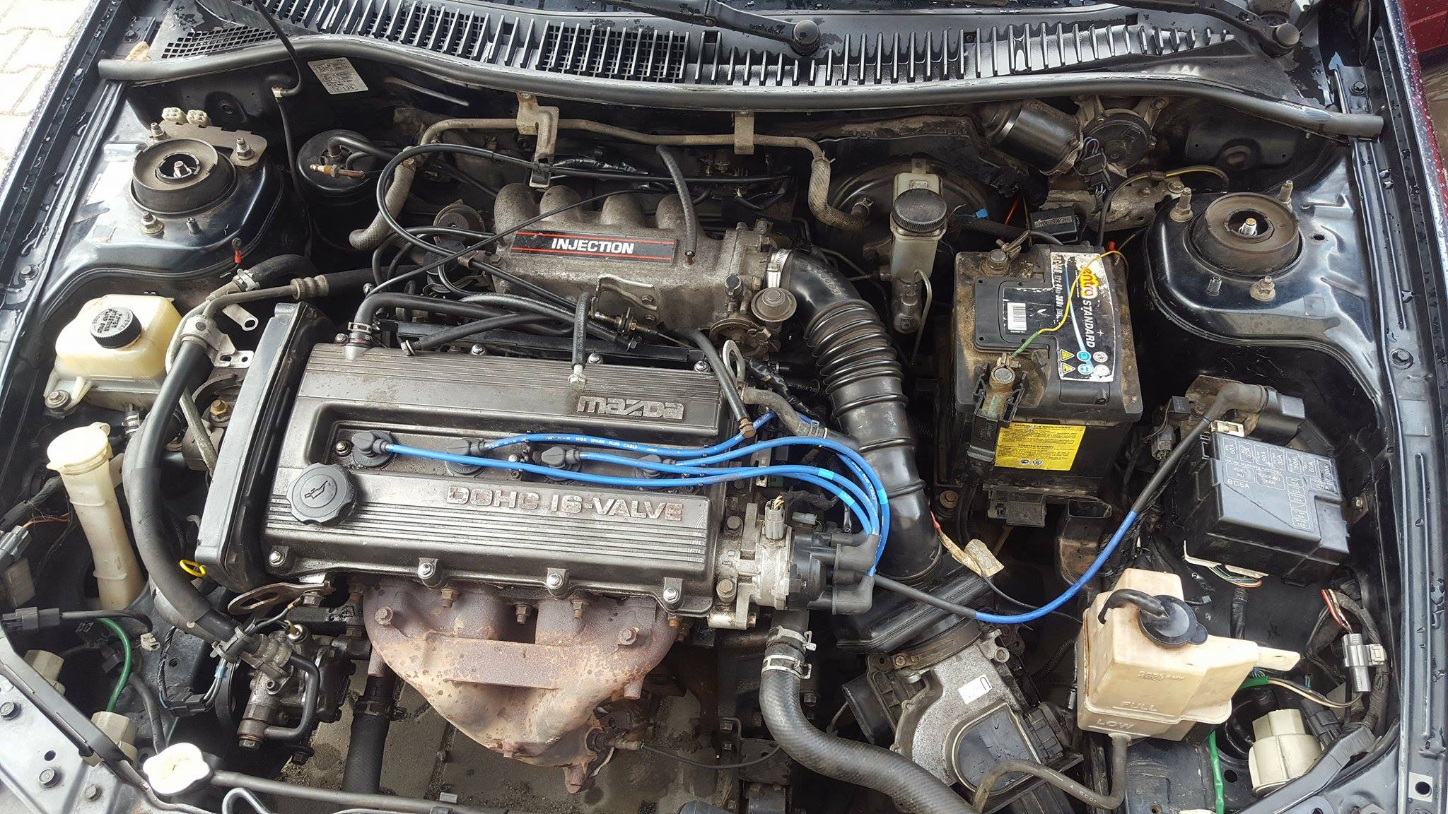

Mazda lepiej jedzie, jednak była testowana bez wydechu więc mogła stracić troszkę na mocy :D
I tak jestem zadowolony, troszkę zamuliłem ze zmianą biegu i było 3osoby w aucie. :D
Dzisiaj chyba będę miał to wszystko skręcone i odbieram auto. :) A to, że Mazda nie przyspieszała wcześniej było winą nie działającego VICS'a :)

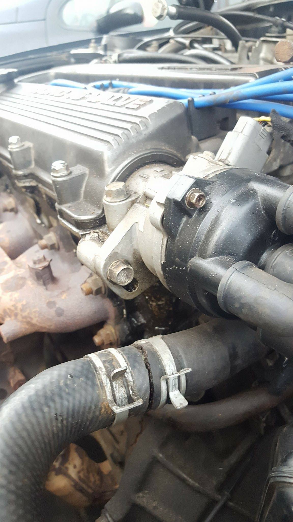

Postprzez Grzesiowsky » 11 kwi 2017, 20:56
Mazda odebrana od mechaników, którzy stwierdzili że wszystko jest ok i lepiej już nie będzie, że co ja oczekiwałem od silnika 1.8 bla bla bla :D. Nie satysfakcjonowało mnie przyspieszenie Mazdy, dlatego trzeba było szukać problemu. Z pomocą przyszedł użytkownik z forum rafał88, który stwierdził, żebym sprawdził w pierwszej kolejności aparat zapłonowy. Mazda fajnie przyspiesza, będę myślał o przyroście mocy jakimś jak ogarnę uszczelnienie silnika, rozrząd i sprzęgło. Niedużo by brakło, a pominąłbym gaz, który teraz jest najbardziej potrzebny Maździe i mojemu portfelowi, bo jednak 240km przejechane za 150 zł, to trochę boli :D Wiadome, że kręciłem ją i kręcę, bo wtedy jeszcze bardziej się ryjek cieszy :D Przede wszystkim pasuje ogarnąć to wszystko pod maską jakoś estetyczniej i zrobić jakiś dolocik, ale na wszystko przyjdzie powoli czas :D

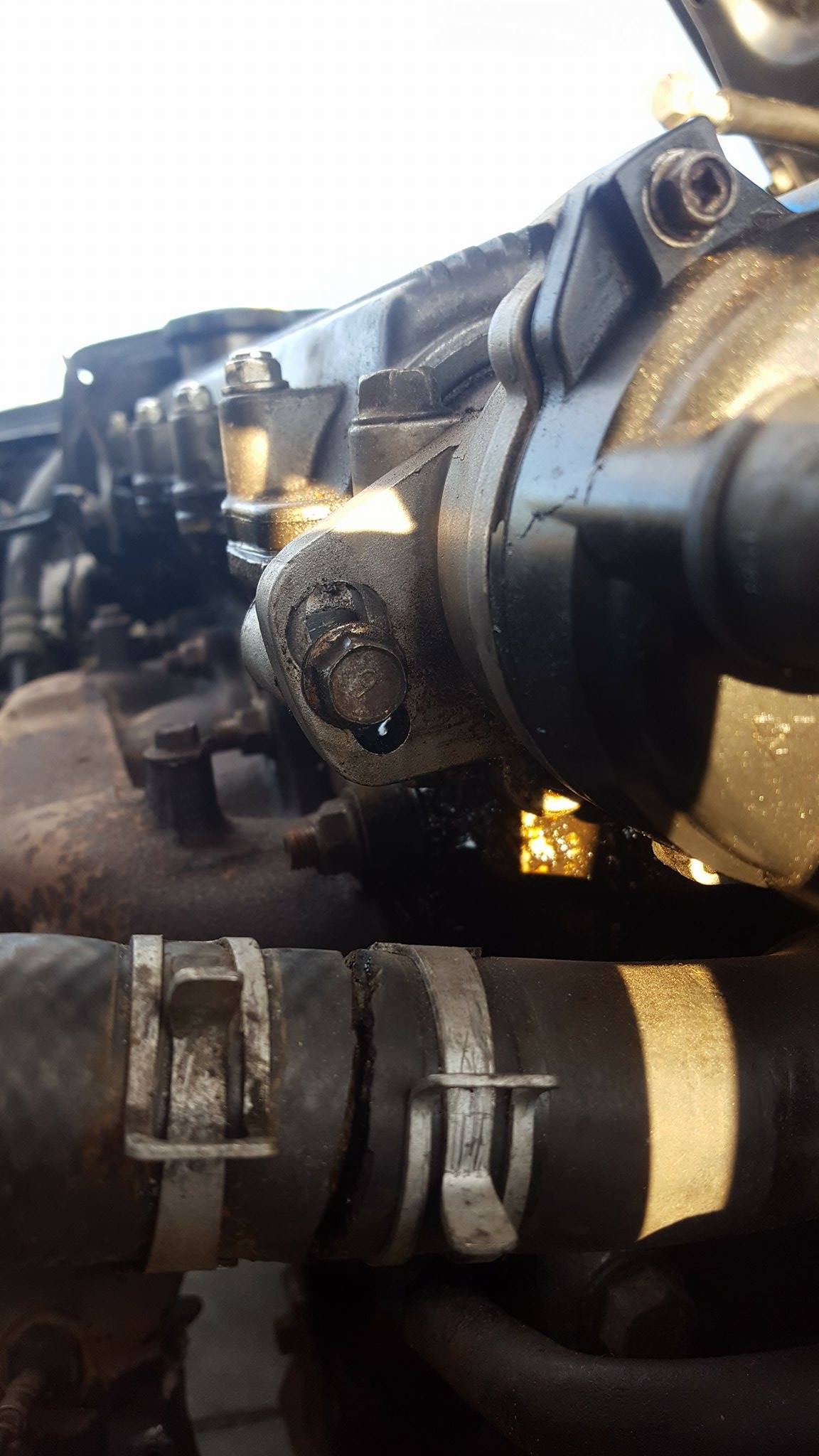

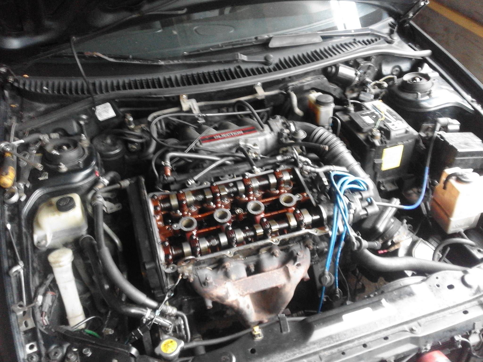

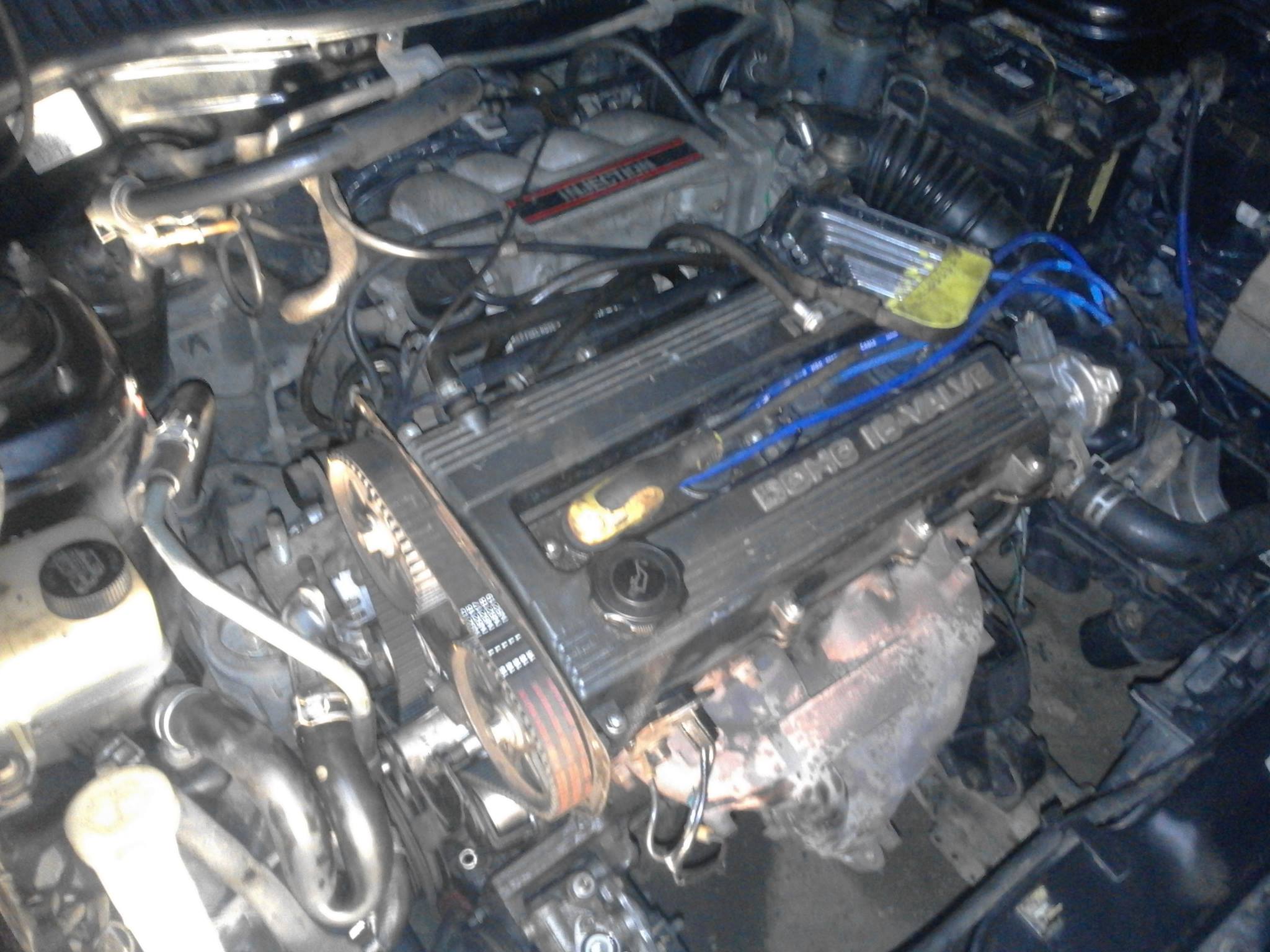

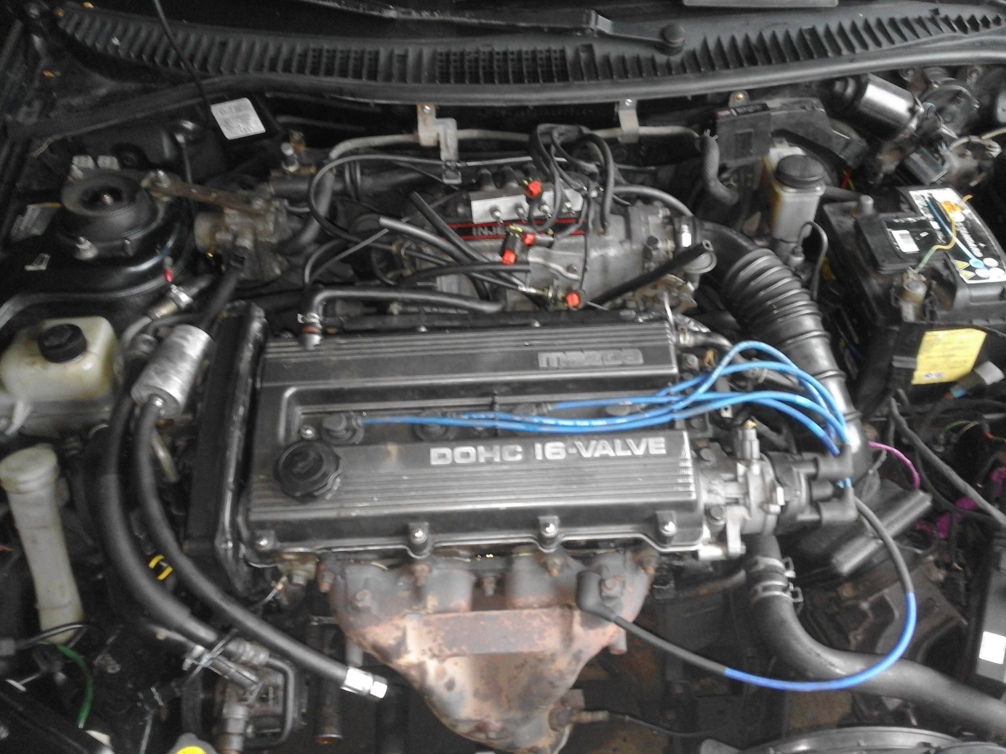

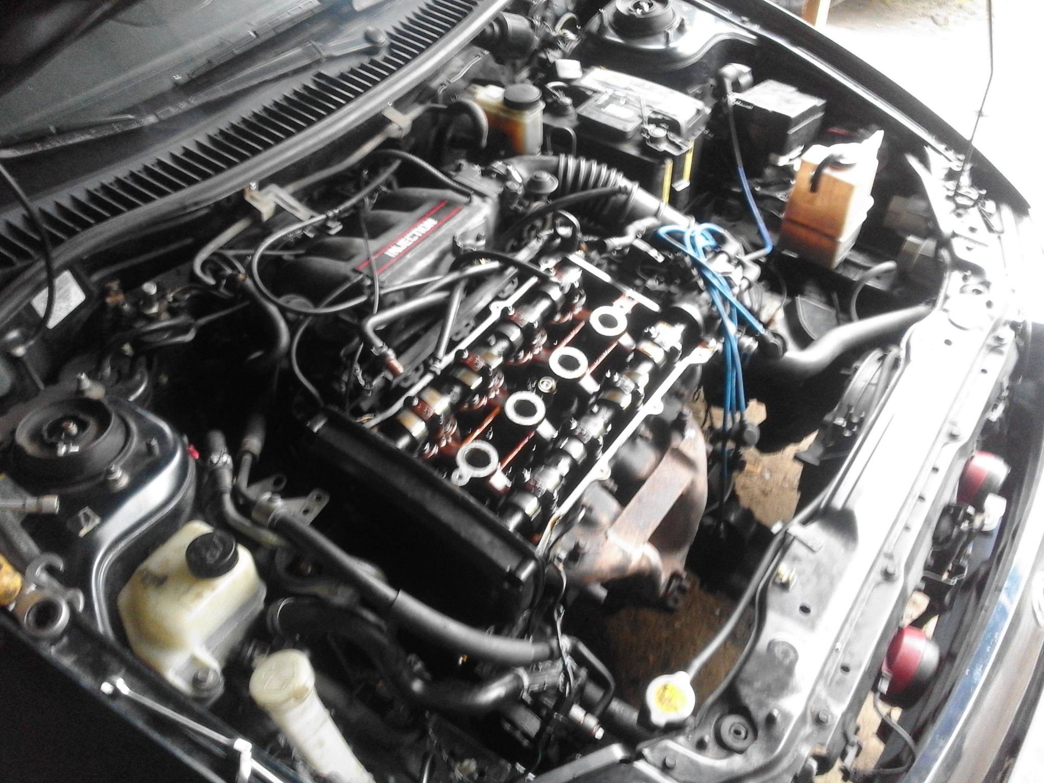

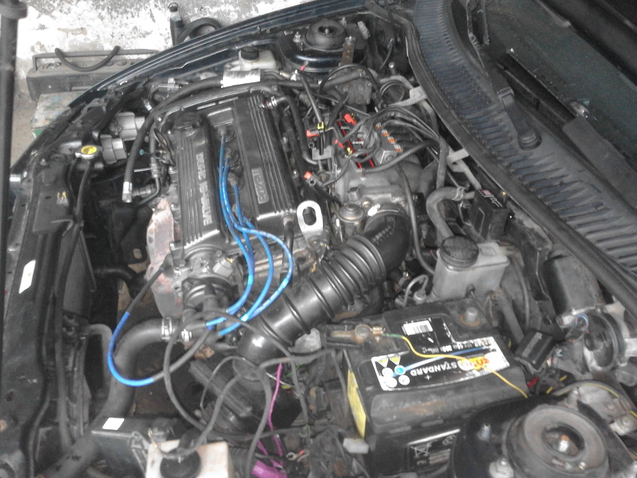

Witam, od dłuższego czasu nie dodawałem nic na forum, z braku czasu. Mazda ostatnio przeszła szereg modyfikacji między innymi MPS-Mazda Przeszła SWAP :D. Ostatnio zrobiona została przekładka hamulców przednich na wersje z 1.8 BP z BA o średnicy 255mm, autko przyjemnie hamuje aż wyrywa szczękę. Została założona instalacja BRC Seqent MY07. Ogólnie auto doprowadzam coraz to do lepszego stanu. Zapłon ustawiony należycie i teraz czuć, że się to zbiera :D. Rozrząd zmieniony, zmieniona uszczelka pod pokrywą zaworów z której konkretnie ciekło i jeszcze były pozostałości po starym oleju 15w40, na którym jeździł wcześniejszy właściciel :D Felgi zostały pomalowane tymczasowo na kolor biały i w sumie efekt jest całkiem całkiem :)
