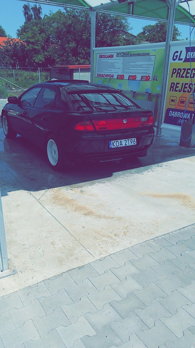

Witam, od dłuższego czasu nie dodawałem nic na forum, z braku czasu. Mazda ostatnio przeszła szereg modyfikacji między innymi MPS-Mazda Przeszła SWAP :D. Ostatnio zrobiona została przekładka hamulców przednich na wersje z 1.8 BP z BA o średnicy 255mm, autko przyjemnie hamuje aż wyrywa szczękę. Została założona instalacja BRC Seqent MY07. Ogólnie auto doprowadzam coraz to do lepszego stanu. Zapłon ustawiony należycie i teraz czuć, że się to zbiera :D. Rozrząd zmieniony, zmieniona uszczelka pod pokrywą zaworów z której konkretnie ciekło i jeszcze były pozostałości po starym oleju 15w40, na którym jeździł wcześniejszy właściciel :D Felgi zostały pomalowane tymczasowo na kolor biały i w sumie efekt jest całkiem całkiem :)

Postprzez Neonixos666 » 25 cze 2017, 18:24
Na przyszłość to jak wrzucasz jakieś zdjęcia to upewnij się że są one w poprawnej pozycji, wtedy ogląda się je lepiej...

Postprzez AdamR323bg » 14 lip 2017, 11:51
całkiem dobrze na tym białym kole wygląda <spoko>
