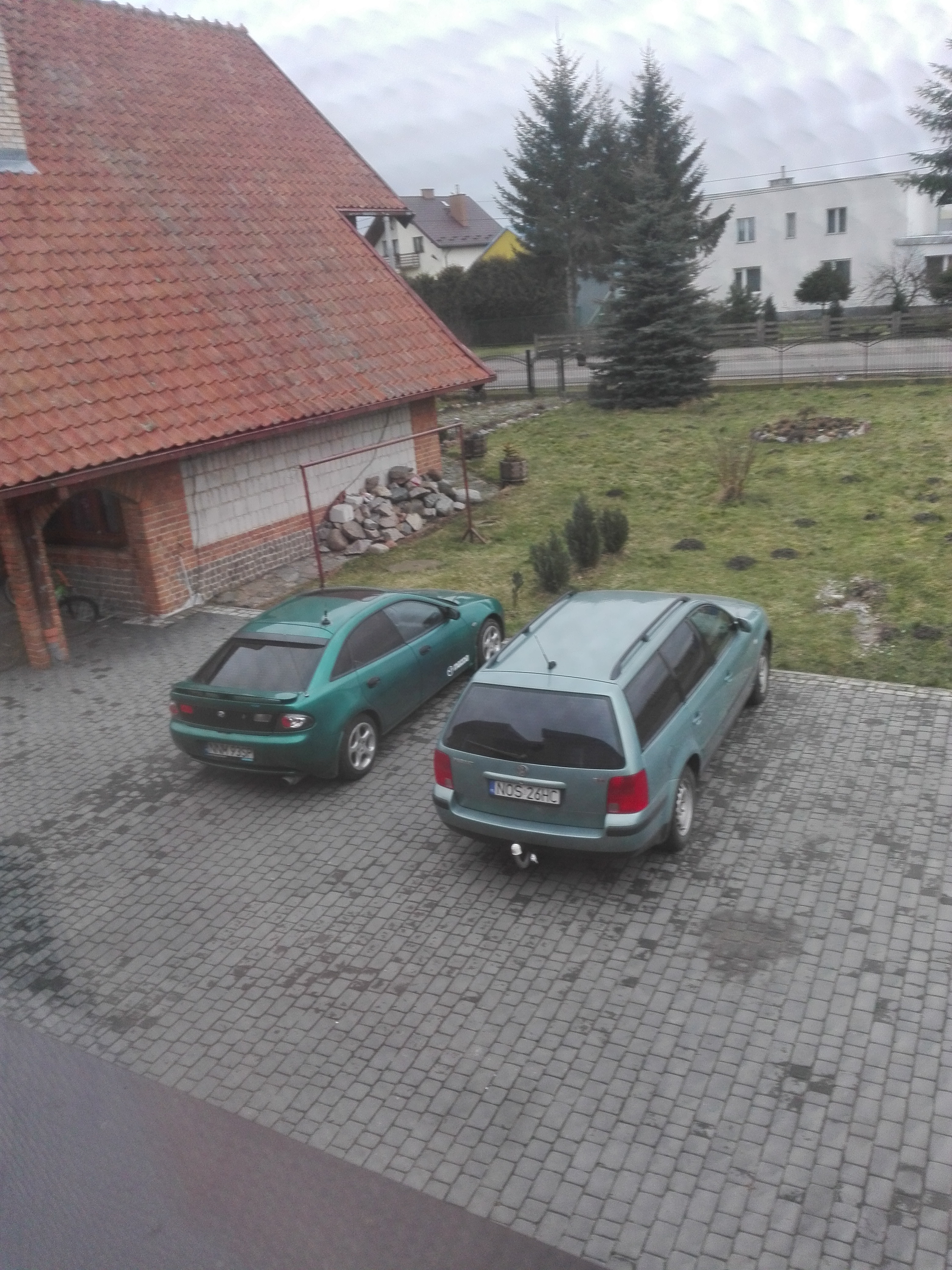

Postprzez ST Seba TD » 8 lut 2017, 06:42
Kolega z moich rodzinnych stron widze. Ładna sztuka:).
