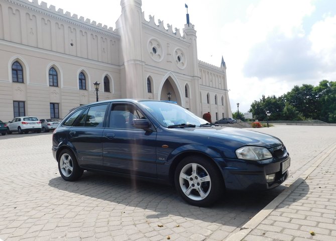

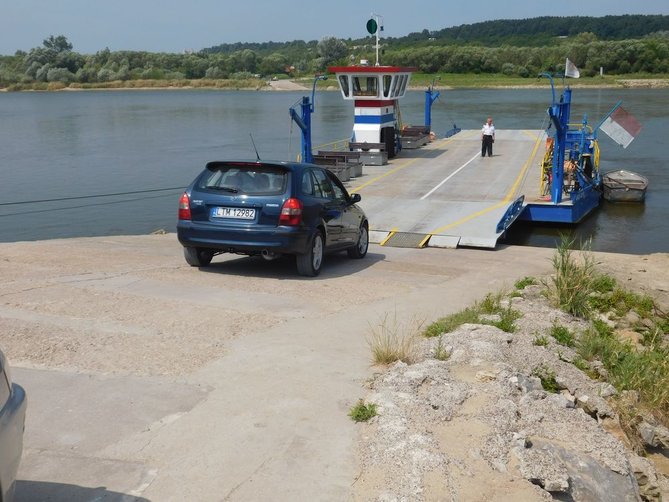

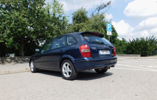

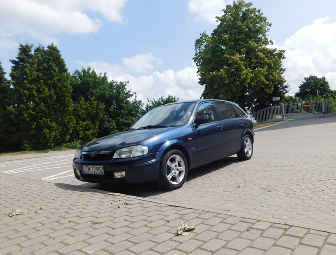

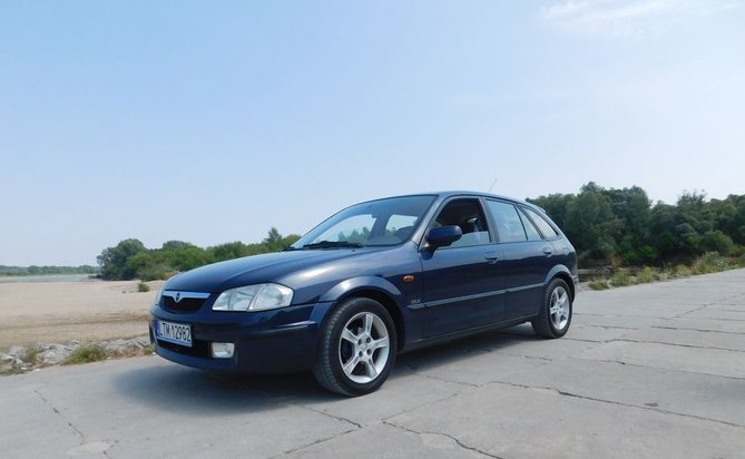

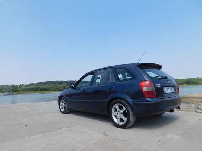

kilka fotek z wypadu za miasto.
Na tych zdjęciach nie widać ale zostały pomalowane zaciski hamulcowe na ciemny niebieski przód, tył ciemno-szary i delikatnie przyciemnione te chamsko czerwone lampy tylne i kierunki.
Zastanawiam się jeszczę nad przodem czy halogeny obkleić na żółto lub wkłady lamp na czarno machnąć <co?>

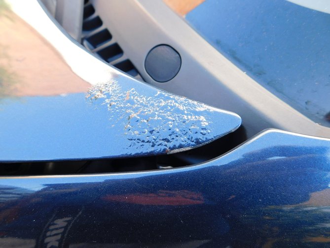

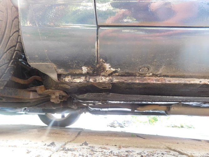

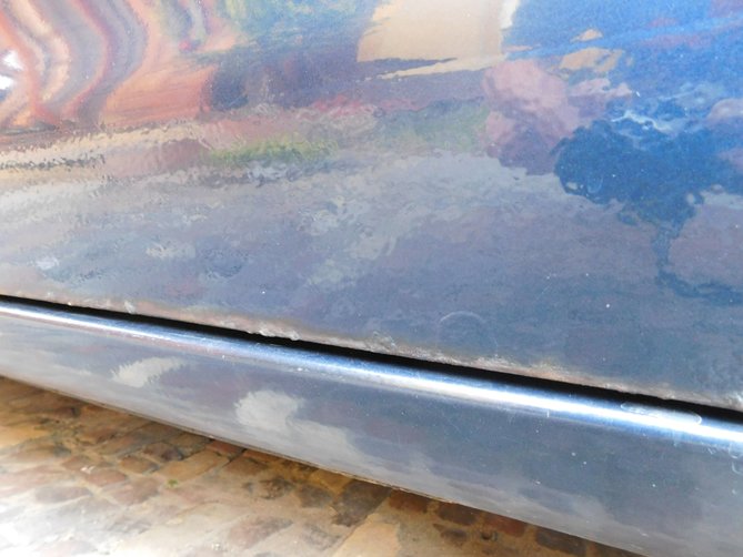

Z daleka całkiem fajnie wygląda, ale powoli kompletuje potrzebne materiały do wygnania rudej ;) najbardziej obawiam się czy uda się uratować maske, czy trzeba szukać nowej, z przodu jest pełno odprysków od kamieni i zaczyna farba odchodzic w rogu. Chcę zabrać się za to teraz puki tragedii nie ma, by nie zostawić całej wypłaty u lakiernika.

Postprzez rafał88 » 26 cze 2015, 19:35
Ładnie ja ruda wpierdziela.... :| Dzialaj bo inaczej nie bedzie co zbierac z tej budy.
Postprzez czarek1991 » 27 cze 2015, 09:19
Lepiej sie zajmij tym póki nie wyglada groznie bo ogniska nie są pojedyncze...

Postprzez rafał88 » 27 cze 2015, 18:46
Tu gdzie masz takie purchle, nie bedzie co czysic, tam juz sa dziury...

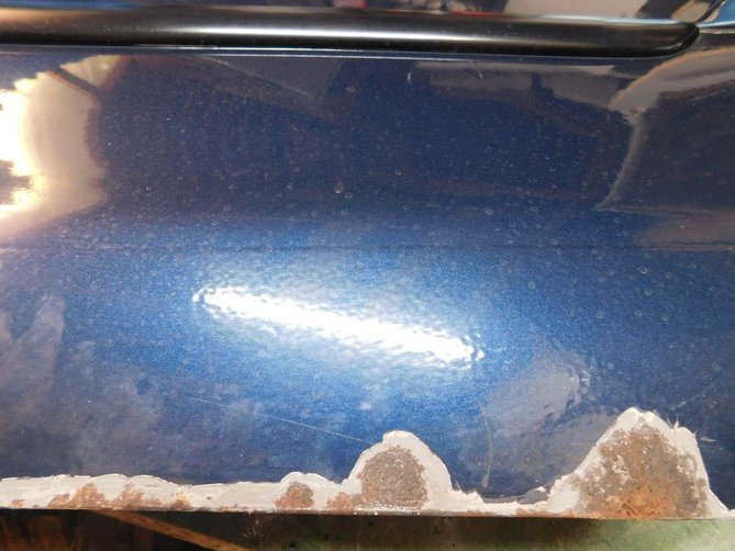

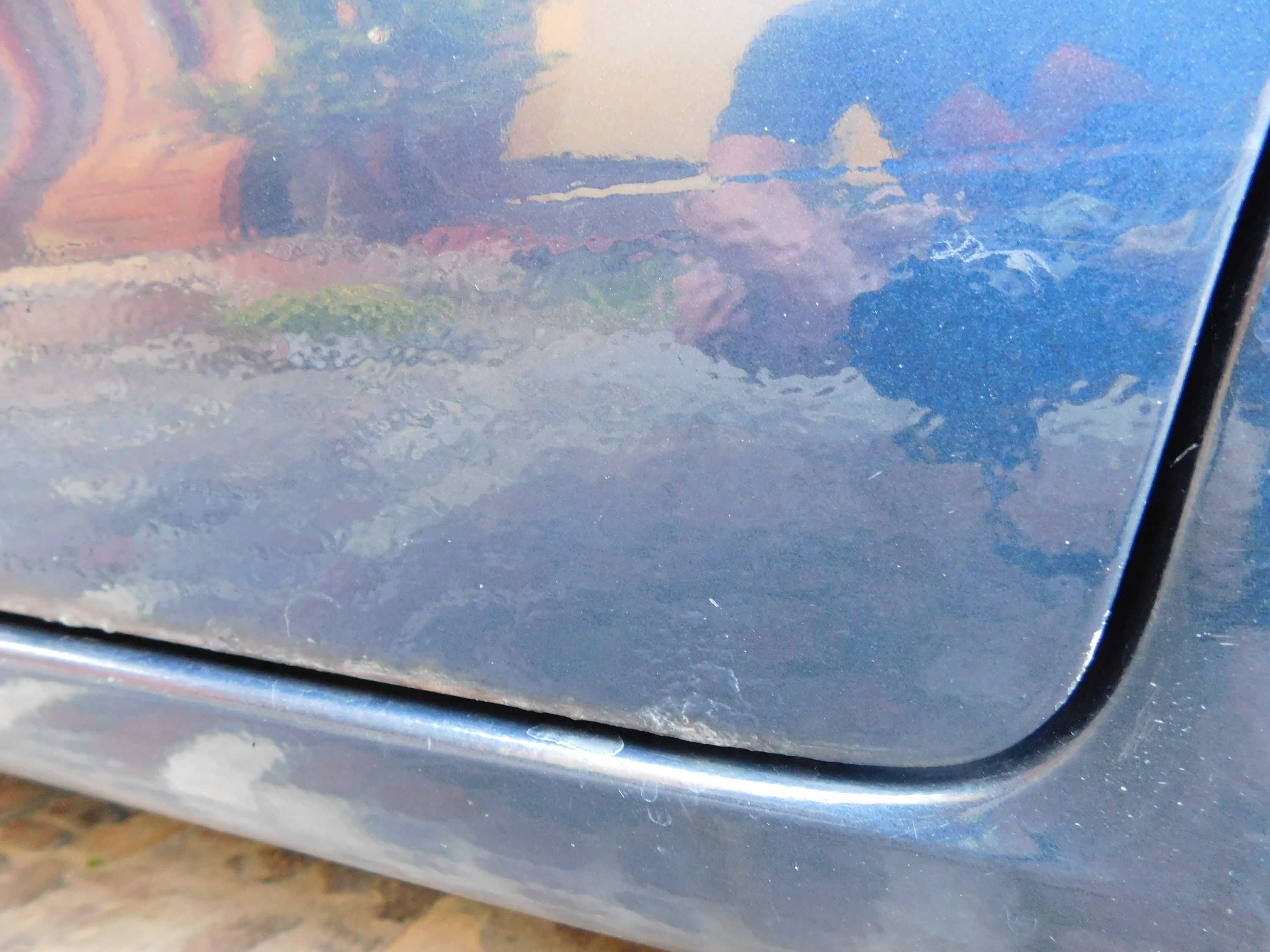

Witajcie :) Obiecywałem zdjęcia z malowania, ale było przy tym tyle roboty że nie miałem czasu myślec o robieniu zdjęć, nie sądziłem że tyle czasu to wszystko zajmuje (ok tygodnia)
Malowana była jeszcze cała maska, muszę jeszcze wszystko porządnie spolerować, wiadomo zawsze jakieś paproszki się znajdą.

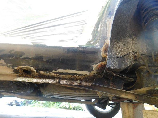

Postprzez rafał88 » 26 lip 2015, 08:38
O tak szkoda tylko robic.. Do zimny bedzie dalej to samo jak nie gorzej :]
Widac, ze rdza wyłazi od srodkach takze tylko ciecie i lepienie :P
Postprzez rada11 » 26 lip 2015, 16:53
arafal21 było spawane nadkole i mała łatka w progu, więc myślę że nie wyjdzie tak szybko. Te zdjęcia były robione po wstępnym oszlifowaniu i zlaniu cortaninem

Postprzez rada11 » 26 lip 2015, 19:14
Maskę i drzwi tylko zczyscilem ile się dało, dziur nie było zostało tylko bardzo malutkie wzory. Na to dałem podkład epoksydowe, szpachlowanie, podkład akrylowy, bazę i lakier. Wydało mi się to trochę durne wstawanie rogu maski, a na dodatek nie poradził bym sobie żeby to jakoś wyglądało. Być może po zimie trafi szlak to wszystko, trudno ale chciałem spróbować trochę to ratować.
