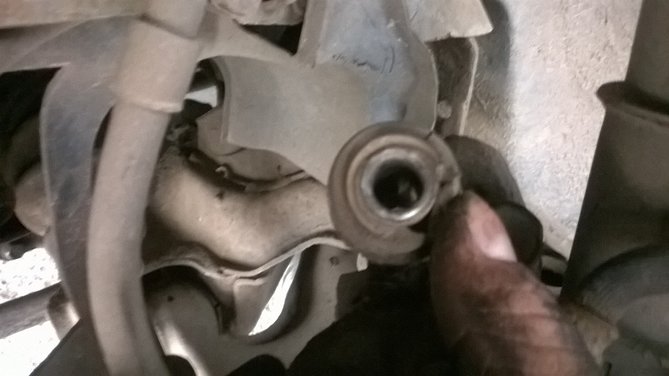

Postprzez aBartez » 23 lip 2016, 18:45

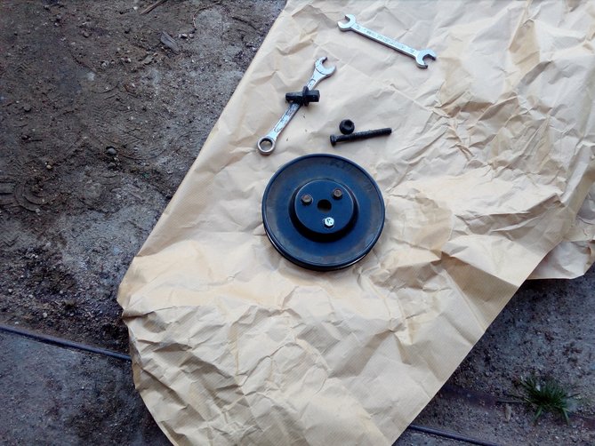

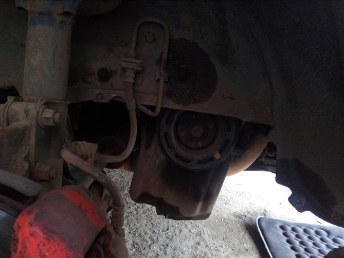

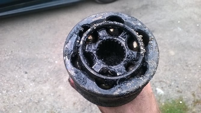

Po zerwaniu grzechotki oraz klucza teleskopowego z pomocą przybył mój brat z porządnym kluczem i 1,5 metrową rurą :-D ! Nakrętkę udało się odkręcić i przegub został wymieniony :–) Stan przgubu był kiepski bo jak się okazało była pęknięta guma i było tam pełno piachu , zmartwił mnie stan hamulców....więc nie pozostaje nic innego niż kupić nowe tarcze , klocki i reperaturki zacisków i do dzieła .

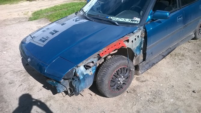

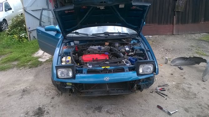

Jako , że przede mną długi weekend , a na koncie jest pieniążek w piątek zabieram się za moją biedna babcie madzię <oczy> . Na 1000% progi twr wylatują z samochodu bo na krawężniku połamałem jeden i wygląda to poprostu fatalnie :–/ . Na klapę wraca spoiler z GT pomalowany w kolor . Dokładki też lecą w kolorek <serduszka>

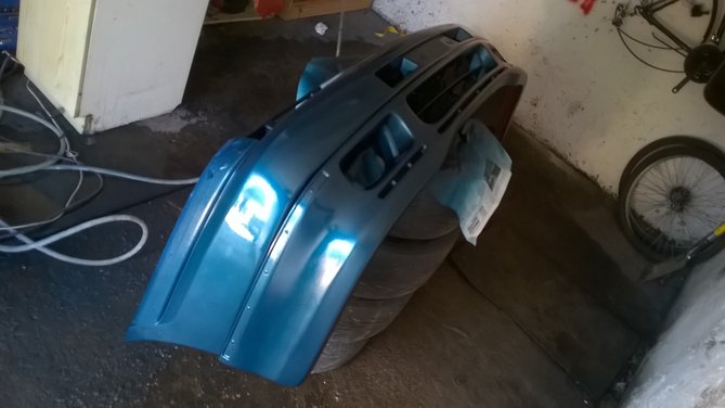

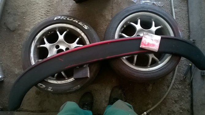

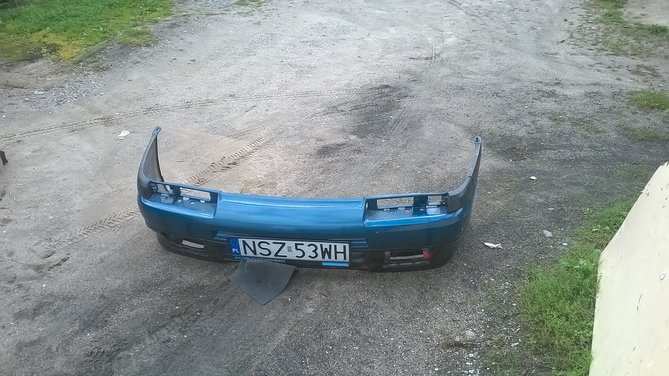

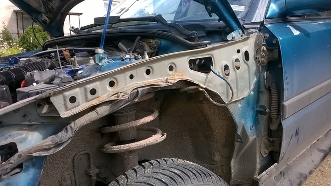

Postprzez aBartez » 24 sie 2016, 20:14

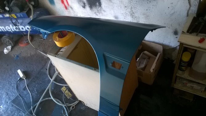

Dziś robota poszła pełną parą <spoko> chodź demontaż elementów karoserii potem szpachlowanie docieranie itd zajęło mi dużo czasu , udało pomalować się jedynie błotnik :–/ . Jutro działam dalej
Dopisano 25 sie 2016, 15:58:
Tak więc zderzak i błotnik pomalowany bazą oraz bezbarwną . Za 16h składam graty do kupy . Jest i zła wiadomość :| o ile na błotniku i zdezaku farba się pięknie rozprowadziła to na dokładce i spoilerze poprostu się rozlała .....więc będę musiał dokupic dobry podkład i dokładki pomalować w drugim razem

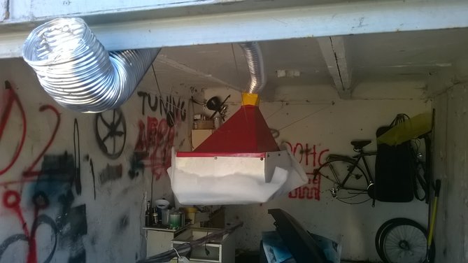

Żeby nie było . Wyciąg do malowania własnej konstrukcji też jest :–)

Postprzez aBartez » 27 sie 2016, 15:15

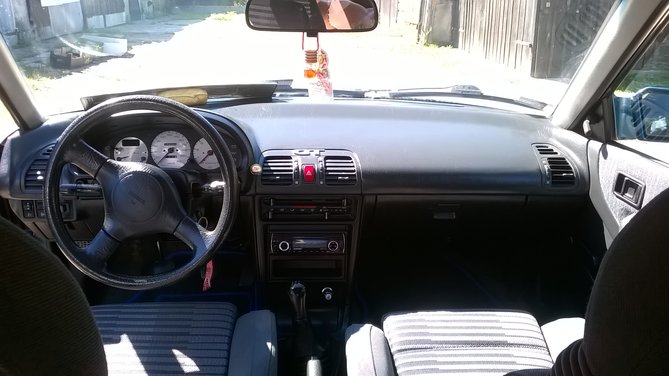

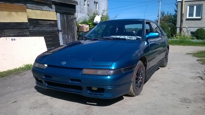

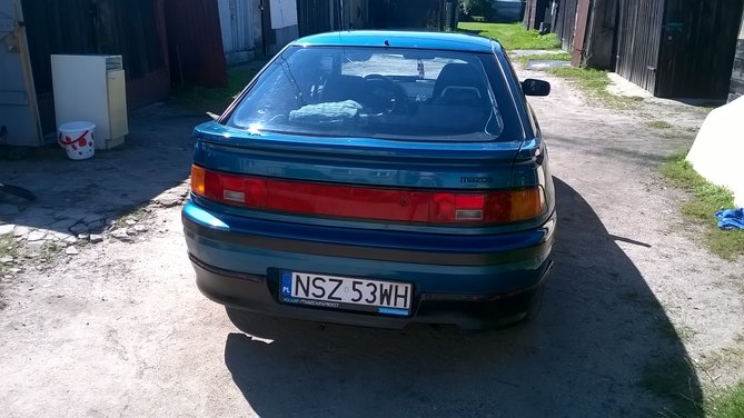

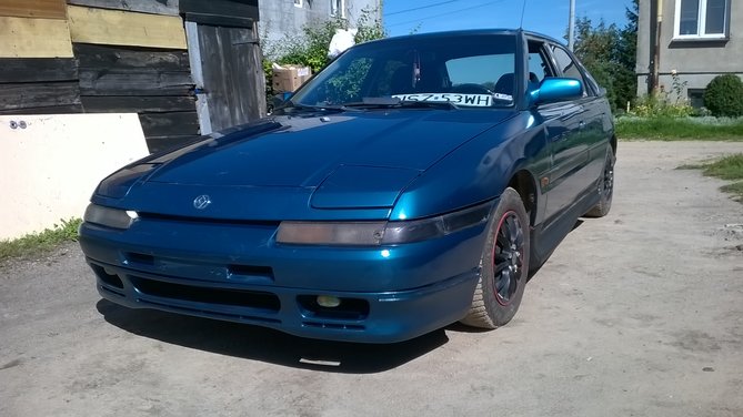

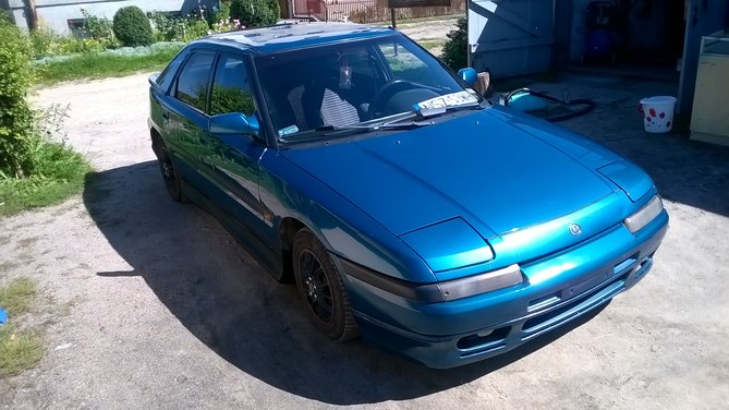

Madzia złożona . Jednak czeka mnie jeszcze polerka lakieru na nowo pomalowanych elementach i poprawka błotnika . Ale to już innym razem . Ale i tak mi się baaardzo podoba <jupi>
A tak Madzia wygląda po złożeniu do kupy ;–)

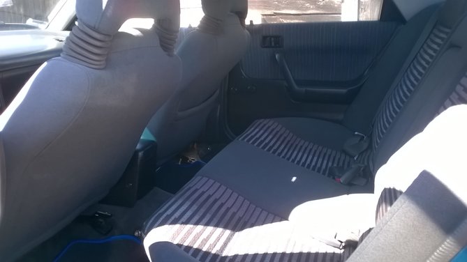

Od razu odświeżyłem dokładnie wnętrze

Postprzez Grigori » 29 sie 2016, 10:09
No dobra robota :) i pomysł z okapem też <rotfl> . A tylna dokładka co z nia? i daj foty z boku jak progi wyglądaja.
Od: 24 mar 2014, 13:06
Posty: 341 (3/1)
Skąd: Lublin/Czerniejów
Auto: Mazda 323 BG GLX 4WD 89r. 1.8 dohc
Postprzez aBartez » 29 sie 2016, 15:02
No w tym okapie jest zamontowany silnik od pralki 1200 rpm tak więc spełnia rolę bardzo dobrze :D . Co do dokładki ...jak pisałem wcześniej . Farba słabo się przyjmowała na dokłądkach więc muszę kupić dobry podkład i dokończę malowanie o ile temperatura będzie odpowiednia . Progi też dalej czarne .

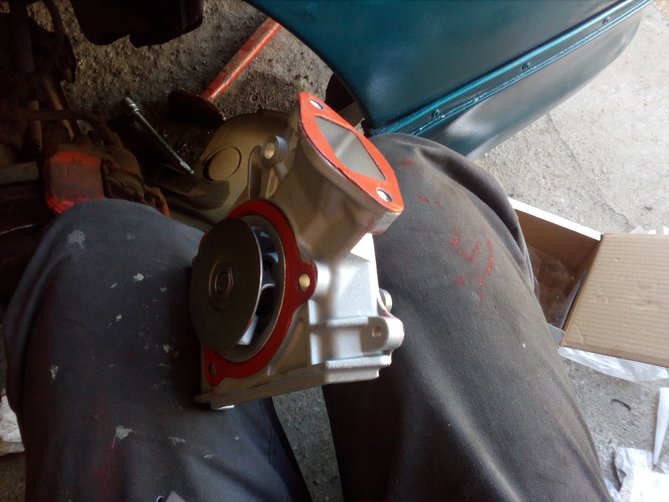

Postprzez aBartez » 11 wrz 2016, 16:37
No to lecimy dalej z remontem Madzi :–)

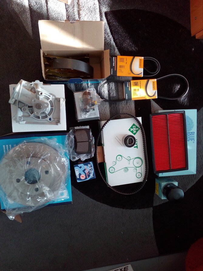

Do wymiany :
* Rozrząd wraz z pompą wody
*Olej Eneos + filtr powietrza i oleju
*Pasek alternatora i wspomagania
*nowe tarcze hamulcowe
*klocki hamulcowe + reperaturki tłoczka i wszystkie gumki
*cylinderki hamulców tylne i nowe okładziny
I jeśli starczy kasy wspawanie reperaturki nadkola z tyłu

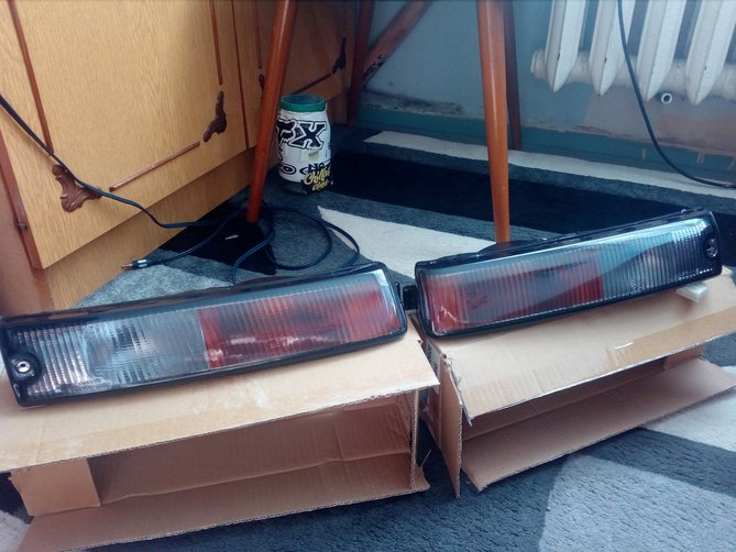

Dziś doszły w końcu nowe migacze :–) !! <serduszka> Jest to rzecz która już dawno chciałem wymienić !
I tu moje kolejne pytanie. Chciał bym klosze też wymienić na klosze typu clear. Na allegro nie ma do bagietki . Od jakiego auta mogły by pasować czy od probe by podeszły?

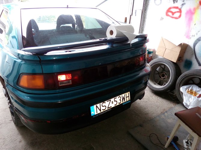

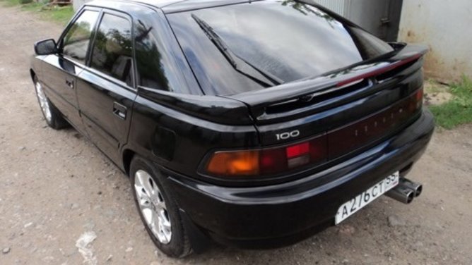

Postprzez aBartez » 21 wrz 2016, 11:15

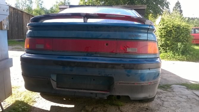

Na ciemno :–) . chodzi mi po głowie tył jak w eunos 100 odkąd trafiłem na to forum i pierwszy raz zobaczyłem zdjęcie eunosa jara mnie to do tej pory :–) . Wiem , że połowa ludzi na tym forum mnie zlinczuje za to ale mnie to jara i bardzo mi się podoba :) <serduszka>
Tylko nie wiem dokładnie jak tylne lampy w eunos są przyciemnione . Przejrzałem dziesiątki zdjęć i widać z tych zdjęć że kierunkowskazy nie są przyciemnione

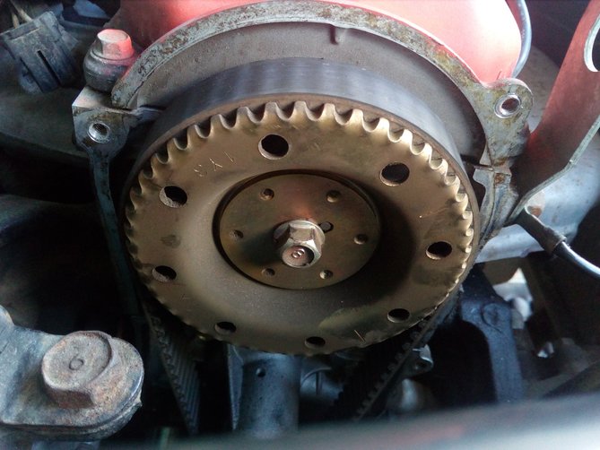

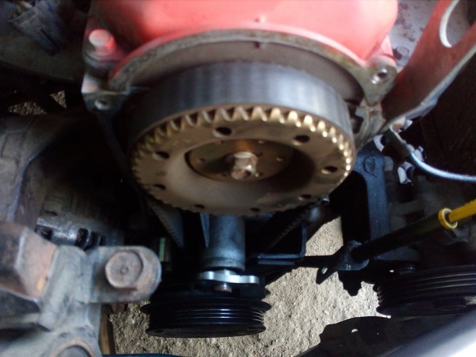

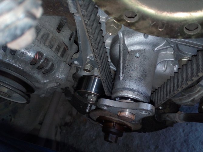

Postprzez aBartez » 26 wrz 2016, 18:03

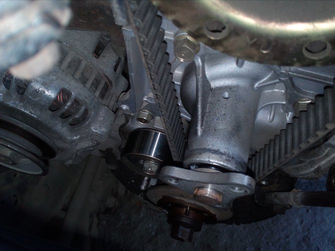

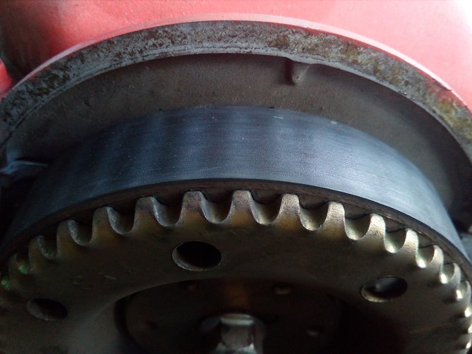

Dziś w madzi wymieniłem swój pierwszy w życiu rozrząd :D Autko pali i jeździ nie ma stuków ani innych tego typu odgłosów więc wszystko się udało :–)

Postprzez Winiacz » 26 wrz 2016, 20:12
Ciężko o silnik w którym łatwiej by było nauczyć się wymiany rozrządu.
Przydałaby się przynajmniej lotka zendera do tylnych świateł a'la eunos :)

Postprzez aBartez » 26 wrz 2016, 20:36
Winiacz napisał(a):Ciężko o silnik w którym łatwiej by było nauczyć się wymiany rozrządu.
Kolego nawet nie wiesz jakim marzeniem jest dla mnie zdobycie tego spojlera ....mam namiary na firmę która robi świetnej jakości odlewy więc jak się nie znajdzie to wtedy się uśmiechnę do tej firmy

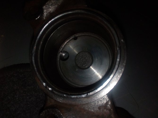

Postprzez aBartez » 4 paź 2016, 20:02

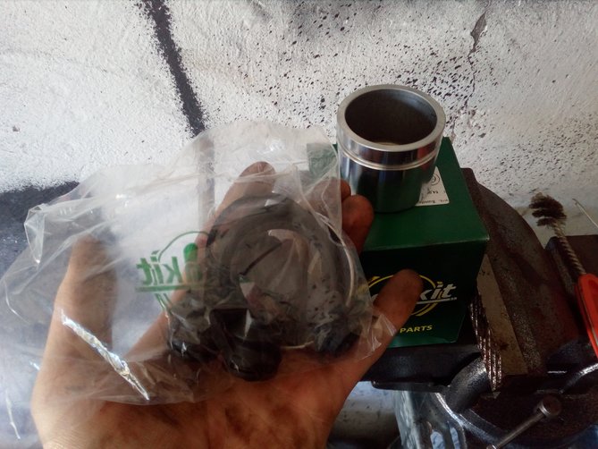

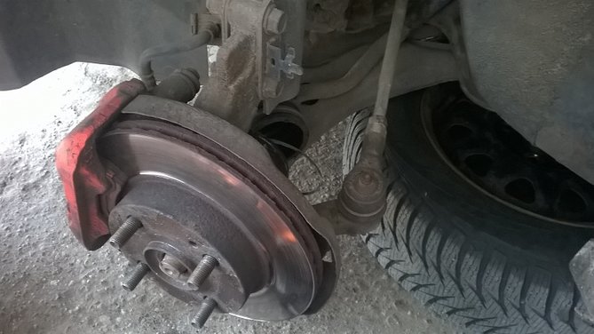

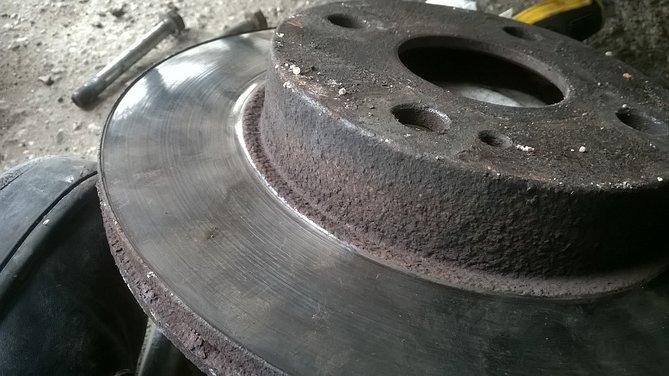

Dziś madzia otrzymała pełną regenerację przednich hamulców czyli nowe reperaturki , nowe tłoczki , nowe klocki i tarcze oraz nowy płyn ! :) W week biorę się za tył czyli nowe okładziny i cylinderki :)
