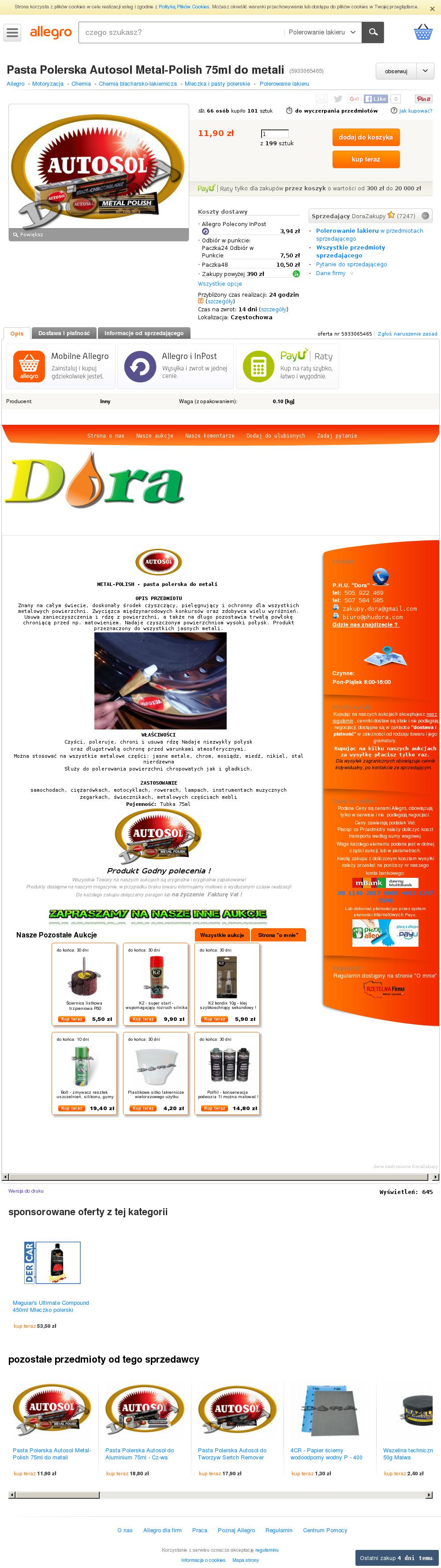

Dzisiaj z racji wolnego czasu wpadły nakładki na progi, prubowałem je jakoś wypolerować, ale efekt pozostawia wiele do życzenia, więc jak by ktos miał sprawdzony patent to proszę o info :)

Postprzez Beny » 28 mar 2016, 16:24
Adek311092 napisał(a): prubowałem je jakoś wypolerować, ale efekt pozostawia wiele do życzenia, więc jak by ktos miał sprawdzony patent to proszę o info :)
Sprawdzona +filc na wiertarce
http://allegro.pl/pasta-polerska-autoso ... 65465.html

Postprzez tomekV6 » 28 mar 2016, 21:14
Dokładnie autosol i filce. Mi wyszło lustro ale po trzech latach znowu są rysy :( Najlepiej przykręć nakładki do blatu w garażu i ogień ;)
