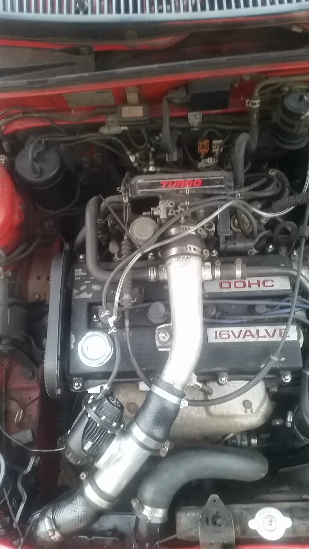

Trochę Informacji:
Model: 323 BF GTX
Silnik: B6T, DOHC 1598cm3 16v Turbo. Doładowanie według Gałgana to 0,5bara, Odcinka 7500rpm.
Układ Dolotowy: Turbo IHI-VJ-11 (2.2T Ford Probe), Blow Off HKS SSQV III, MBC Turbosmart
Układ wydechowy: Aktualnie pełen przelot 2" z Końcówką zrobioną z przelotowego wydechu z Dodge 3.3 v6. Flansza pod wydech 25mm
Elektronika: Ecu (narazie) seria. Wskaźnik Turbo AutoGauge
Hamulce: Póki co seria :(
Body Kit: Dokładka zderzaka Golf II, Spoilery GTX, Grill 323 przedlift, postojówki Amber (musze je inaczej podłączyć), Alu Artec 15x7j
Zawieszenie: Przód Kolumna Golf II, amor seria, sprężyna Weitec. Tył amor Kager, sprężyna Jamex.
Wyposażenie: Naba i Kierownica z odsadzeniem :)

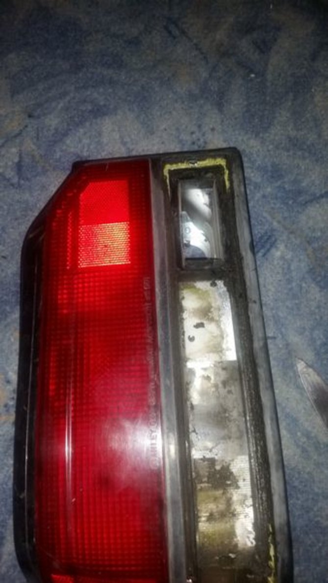

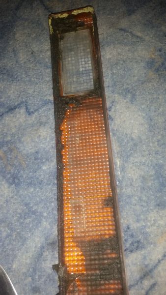

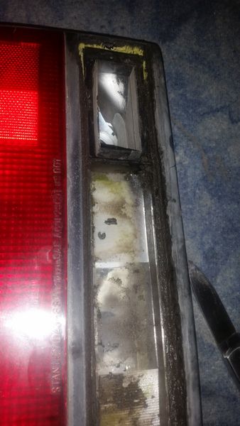

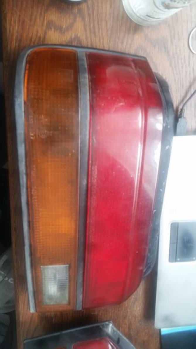

A więc przy Mazdzie mało robie w tyg gdyż no praca i siłownia zabiera swój czas. aczkolwiek ostatnio wziąłem się za regeneracje lamp tylnych. były nieszczelne klosze i były tak brudne że aż sie odechciewało na nie patrzeć w środku było bagno normalnie xD. no ale cóż. z Mazdy mam zamiar niedługo wyciągać silnik i zacząć robić remont ale żeby to zrobic to musze dokończyć robenie mojego gruzolota bokolota czyli e36 :D.

GTX to oznaczenie 4x4 Ty masz GT turbo. Czyli mówiac krótko 1600 cm3 140 KM oska turbo. DOŁADOWANIE SERIA O.5 BARA. 1 RZECZ JAK OGARNIESZ SILNIK DUŻY IC centralny z przodu i od razu będzie szybciej. Na przod robią opona . Zdała by się też górna rozpórka o by auto nie pływał. W zeszłym roku miałem BF GTX i zacne auto. Śledzę temat w razie pytań pisz na PW.
