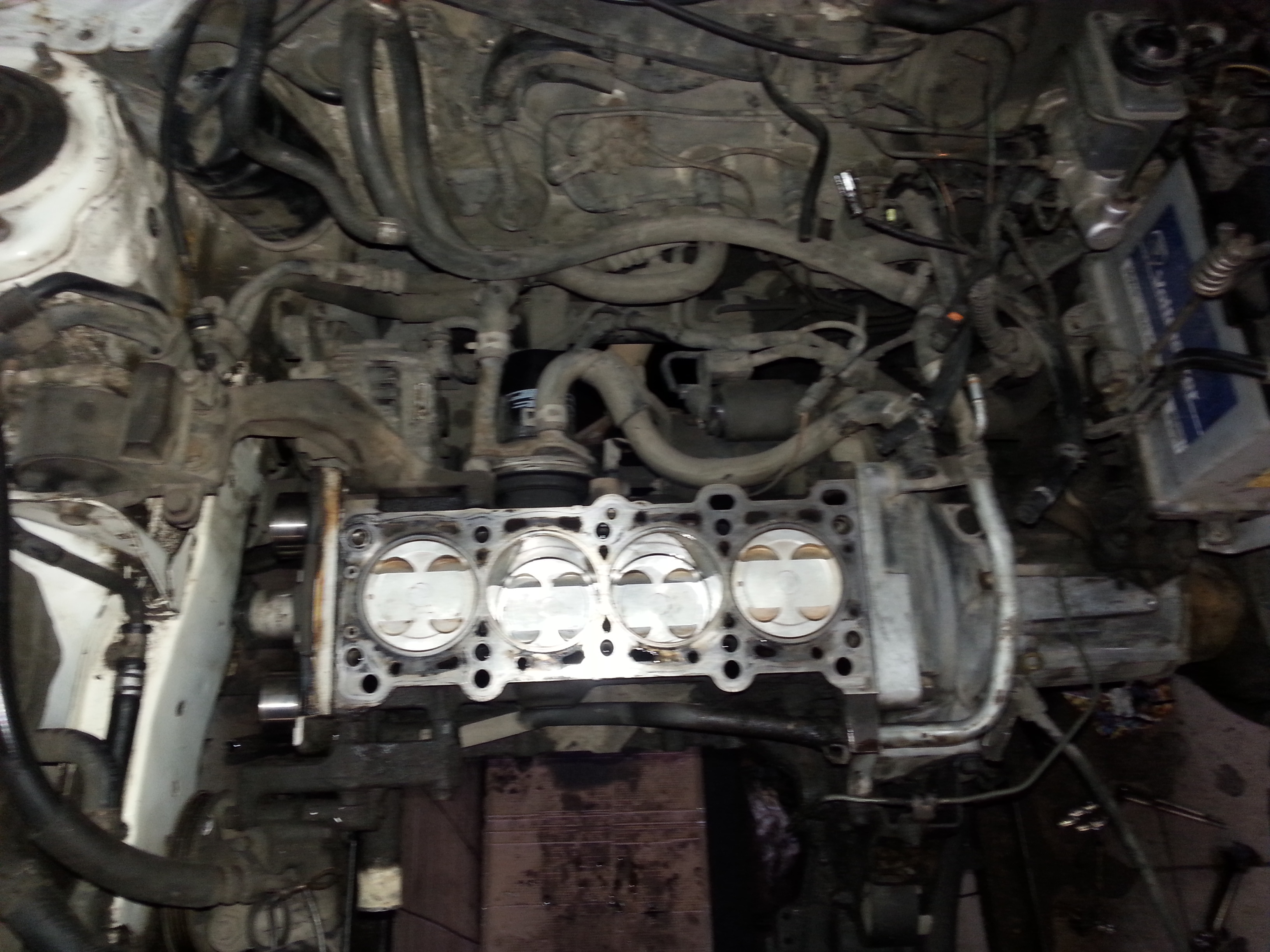

-uszczelka pod głowicą Elring

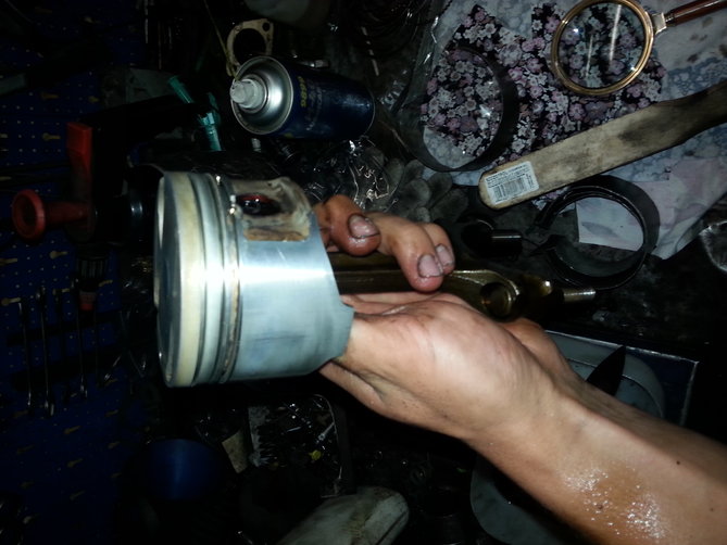

-pierścienie RIK
-uszczelniacze zaworów Elring
-wymienione prowadnice zaworów
-planowanie głowicy
-uszczelka pod pokrywą Elring
-uszczelki kolektora ssącego i wydechowego

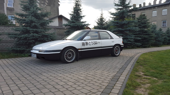

-malowanie a'la AE86 z InitialD :D

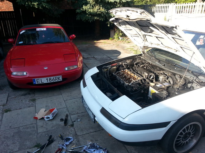

Foty:

Piękna GT w odpowiednich rękach.
Pomysł z oklejeniem al'a initial na duży plus! <spoko>
