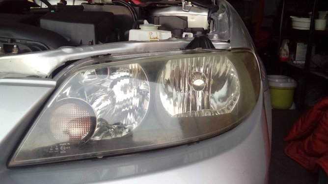

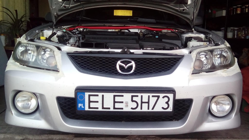

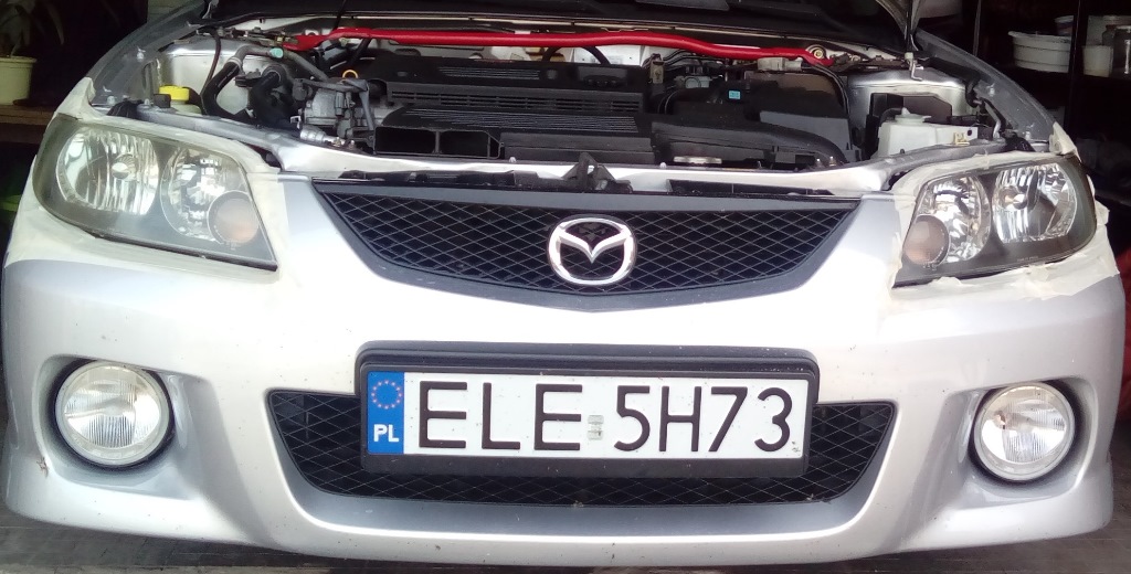

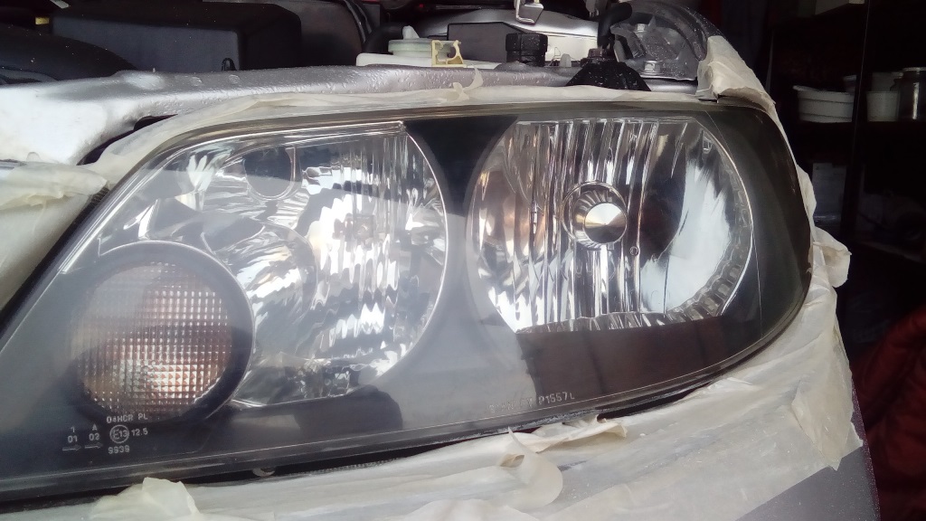

No więc przyszedł czas na polerkę moich zaniedbanych reflektorów.
Efekt prze widoczny, natomiast do ideału jeszcze kilka prób potrzebuję :)
Czas jaki potrzebowałem- 1,5 godziny. W ogólnej ocenie robota na 4,5 w skali 0-5 :)
Czekam na Wasze oceny.
przed polerką
po polerace
różnica prawa / lewa
efekt końcowy :)

Postprzez molhoy » 1 sie 2015, 09:26
Cześć, przepraszam za zwłokę.
Do polerowania użyłem
-pasty polerskiej G3 (mała tubka)
-papier ścierny 1500, 2000, 2500 (po dwa arkusze)
-krążka polerskiego (1 szt) (musisz mieć do tego najlepiej polerkę lub inne narzędzie koniecznie z regulacją obrotów)
-butelka ze zraszaczem po płynie do mycia szyb (zawsze gdzieś się pałęta :D )
-taśma papierowej (1 rolka)
Wykonanie:
Okleiłem papierem reflektor, by zapobiec niekontrolowanym przytarciom. Papierem ściernym 1500 zmatowiłem reflektor (zraszając go wodą, na tyle żeby nie było na nim efektu 'błota') w kierunku góra – dół, lewo – prawo (podobno nie powinno się wykonywać ruchów kolistych). Po równomiernym zmatowieniu 1500, zmyłem wodą dokładnie reflektor z drobin które tam zostały i analogicznie zrobiłem następnie z papierem 2000, potem 2500. Pamiętać należy, aby zmatowić reflektor równomiernie i dokładnie. To bardzo ważne, ponieważ im mniej uważnie to zrobimy, będziemy musieli zabieg powtarzać (to zdecydowanie obniża poziom satysfakcji).
Po zmatowieniu papierem 2500, dokładnie zmywamy reflektor, nakładamy pastę G3 na krążek, oraz na całą powierzchnię reflektora i na minimalnych obrotach polerujemy ruchami oscylacyjnymi powierzchnie, nie dociskając krążka do reflektoru.
Uwaga! pastę G3 nakładamy tylko raz, dlaczego? kiedy polerujesz, drobiny zawarte w paście ulegają rozpadowi, kiedy dołożymy pasty z tubki, grubsze drobiny zaczną na nowo polerować powierzchnie, co dać nam może wrażenie że polerka nic nie daje. Tą zasadę radzę zapamiętać, by uniknąć rozczarowań.
Po spolerowaniu, powinniśmy ujrzeć nienagannie ożywiony reflektor, ale to nie koniec operacji.
Ja na sam koniec użyłem pasty woskowej, lekkościernej Tempo i efekt był o wiele lepszy. Kolejnym krokiem zaleca się konserwację preparatem przeciw promieniami UV, jak i zabezpieczający przed ponownym zmatowieniem (tu nie podpowiem czego użyć, ale wystarczy poszukać)– to bardzo ważne, ponieważ koledzy i koleżanki twierdzą że bez tego reflektor matowieje już po kilku miesiącach (ja nie zabezpieczyłem swoich i czekam, aby udowodnić na ile starcza taka polerka).
Koszt operacji- 40 zł (materiału wystacza na 3 pary reflektorów)
Czas operacji- samo zajęcie się reflektorami, bez zdejmowania zderzaka itd- max. 2 godzinki :)

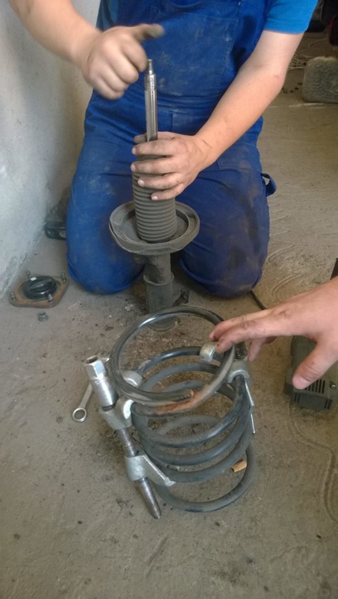

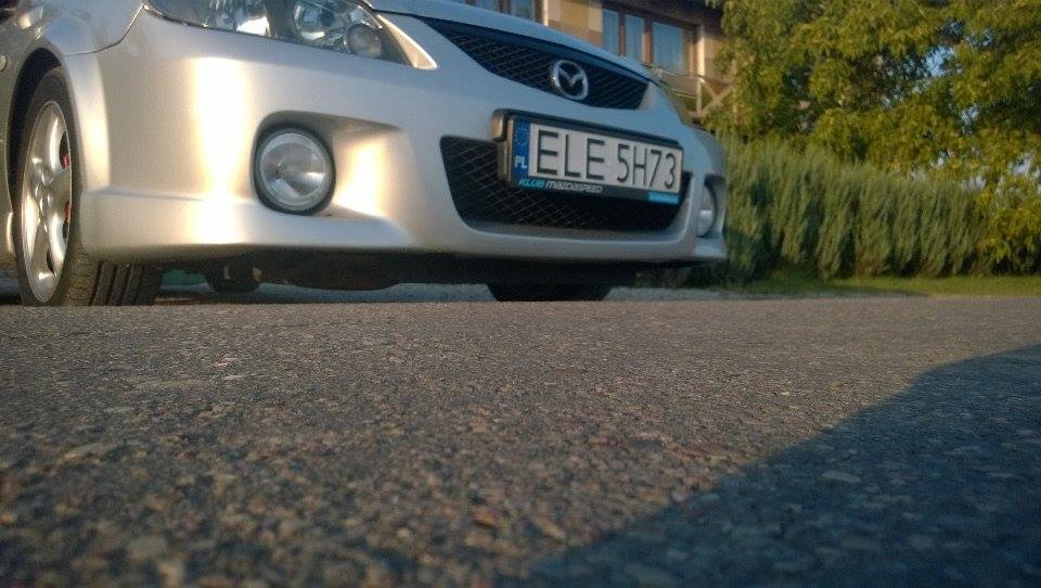

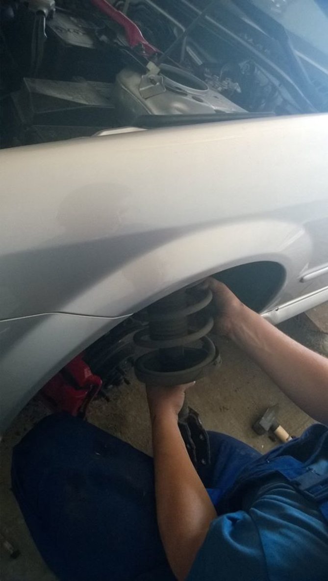

Postprzez molhoy » 6 paź 2015, 17:44

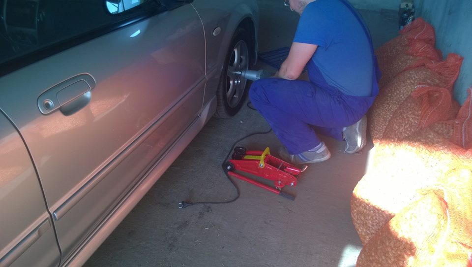

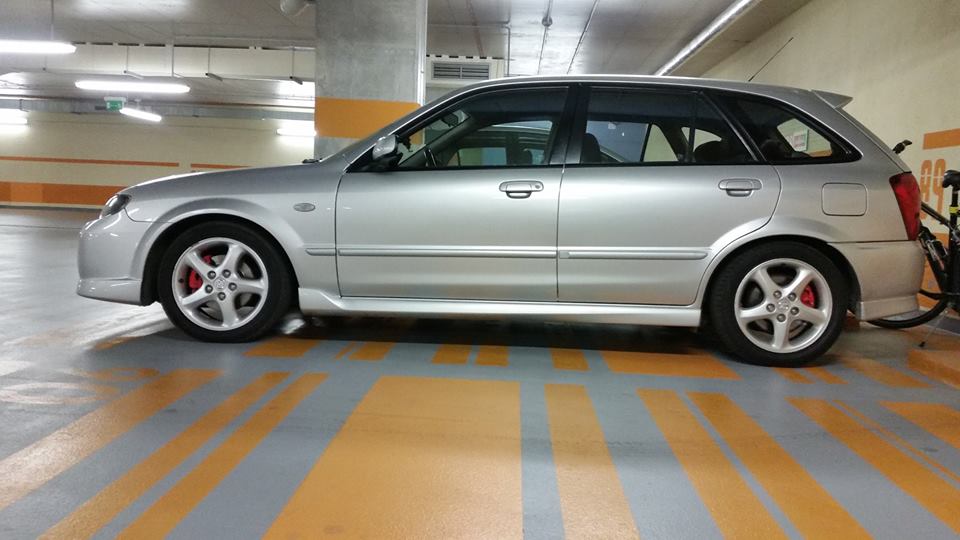

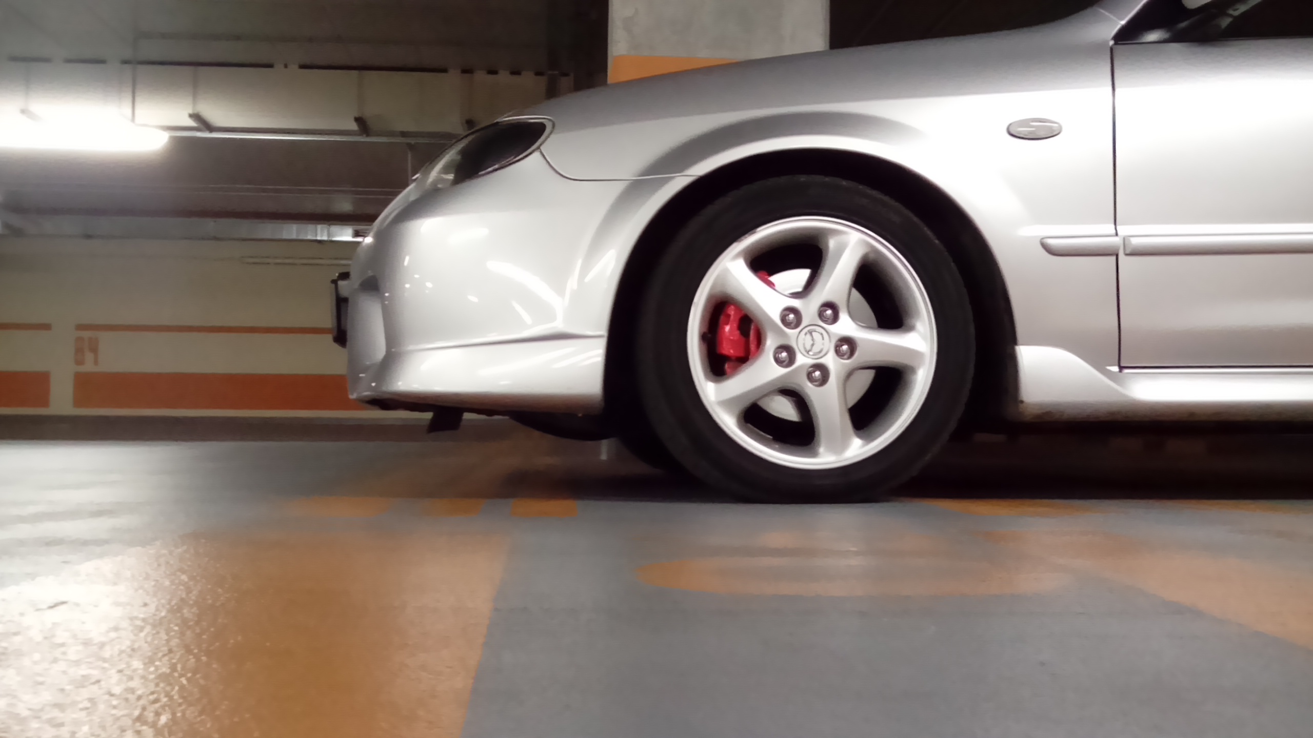

Tymczasem podczas co niedzielnego spontana Grupy Łódzkiej na kanał tym razem trafiła moja M, obniżając swoje zacne kształty o 40 mm z przodu i 35 mm z tyłu :)
Komfort prowadzenia uległ zmianie na duży plus. Jeszcze tylko koło z dobrym ET i będzie ok <oczko>
tak się to robiło 1
2
i 3 :)

Postprzez Piotrek_154 » 6 paź 2015, 18:58
Efekt jest bardzo fajny zarówno wizualny, jak i w prowadzeniu auta. Mod na duży plus, oczywiście jeszcze odpowiednia felga i będzie git <spoko>

Postprzez Yoki » 6 paź 2015, 21:04
Eklerek rządzi gołymi rękoma odkręca filtr oleju, elektrycznym kluczem udarowym nie podłączonym do prądu odkręca koła. Człowiek orkiestra.
Ps. Sportive w końcu zasługuje na swoją nazwę Duży +

Postprzez cepo12 » 7 paź 2015, 10:16
ładnie ładnie, jakie springi montowałeś? :D

Postprzez franek74 » 7 paź 2015, 16:18
cepo12 napisał(a):ładnie ładnie, jakie springi montowałeś? :D
Yoki napisał(a):Eklerek rządzi gołymi rękoma odkręca filtr oleju
Akurat to w M jest normalna sprawa bo z miejscem ciężko :)
Montował moje springi Vogtland-a <faja> Ja niestety na implanty w kręgosłupie i zalecenia lekarza musiałem w Madzi wrócić do seryjnych sprężyn <głaszcze> Ale nie powiedziałem jeszcze ostatniego słowa...może na przyszły sezon wpadnie air-ride ;P

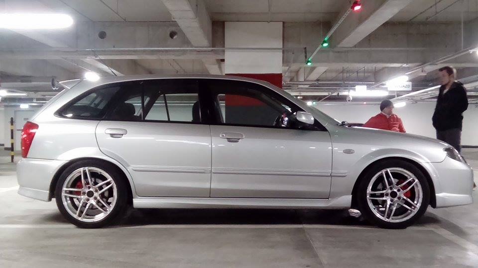

Postprzez molhoy » 8 paź 2015, 21:48
a tu maly przedsmak kolejnych modów...
jak Wam się próba podoba? ;)

Postprzez Yoki » 8 paź 2015, 21:49
Jest zajefajnie spas prawie idealny. Gratki

Postprzez chmielu_KL » 9 paź 2015, 05:58
Wygląda przekozacko <serduszka> <spoko>
Od: 22 kwi 2014, 16:51
Posty: 1846 (8/20)
Postprzez Beny » 9 paź 2015, 06:57
Dobre koło :D
Posty: 8678 (86/84)
Postprzez DARO MAZDA 323 » 9 paź 2015, 08:18
Teraz auto dużo ładniej wygląda nisko i ładna felga .
