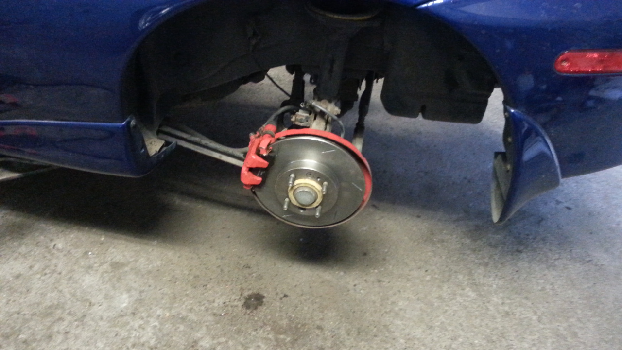

Postprzez Reiss » 9 paź 2015, 21:31
Dzis udalo sie ogarnac wycieki z pod walkow rozrzadu, walu na to rozrzad uszczelnienie miski olejowej, zalanie Sustia, plus filtr oleju. Sprawdzona kompresja 12-10-11-12 swieczki ngk oraz hamulce tyl regeneracja plus nowe klocki i tarcze.
Sprawdzalem rurki od IC czyste bez oleju takze to nie turbb puszcza olej:(
Trzeba bedzie ogarnac niebawem motor na tip top;)

Postprzez rafał88 » 9 paź 2015, 21:35
Patrzac jaka kompresja to silnik pakuje olej w wydech.
Choc i tak moc fajna <spoko>
Od: 8 mar 2010, 19:20
Postprzez witek » 9 paź 2015, 23:20
Zbyt duża różnica między cylindrami... ale moc jest bardzo fajna to przed remontem się nacieszysz zabawką :D
