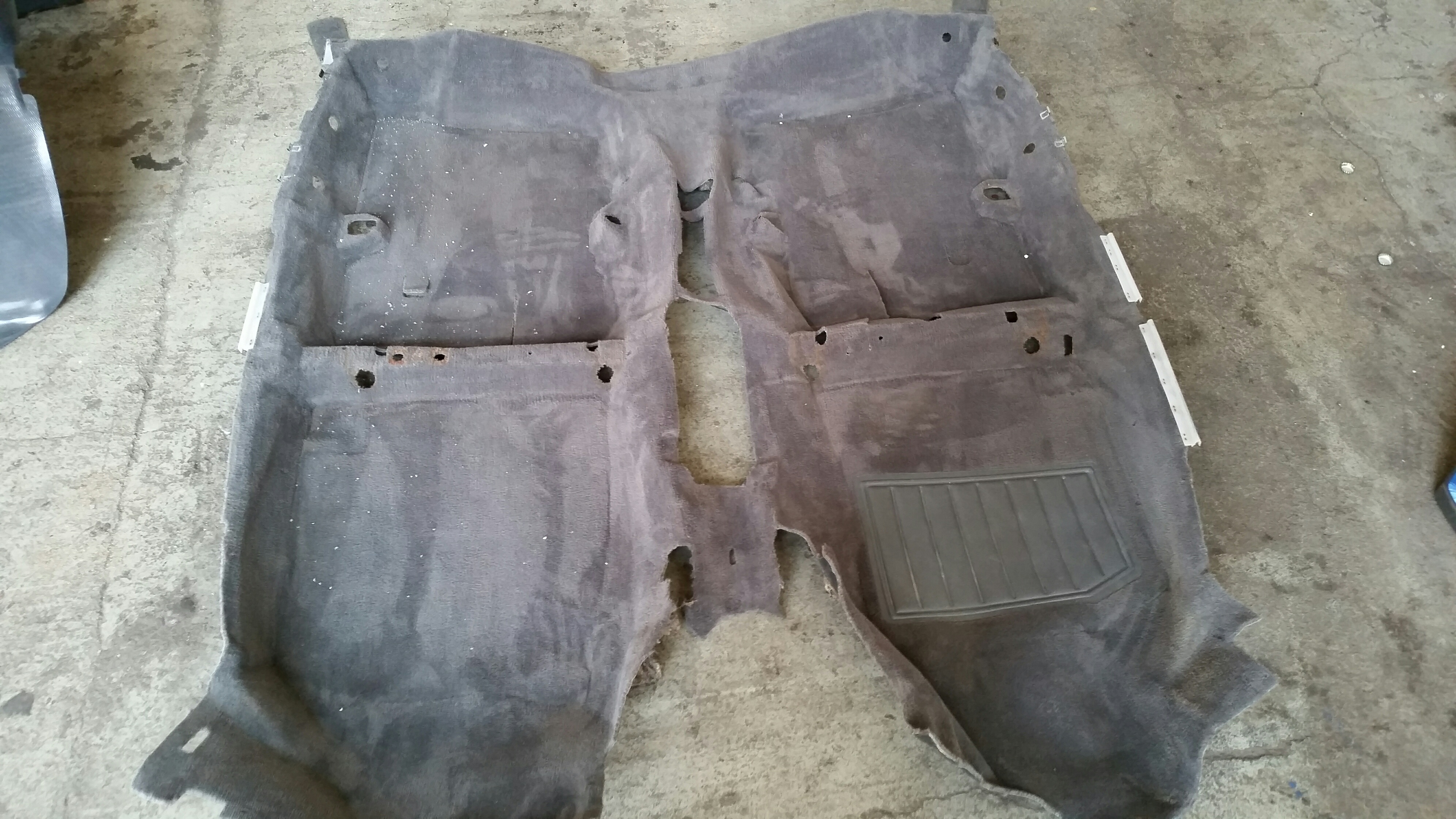

Na sprzedaż czarny zderzak z BG GT przedlift ze spryskiwaczami lamp jak by ktoś potrzebował .
Wykładzina wyprana

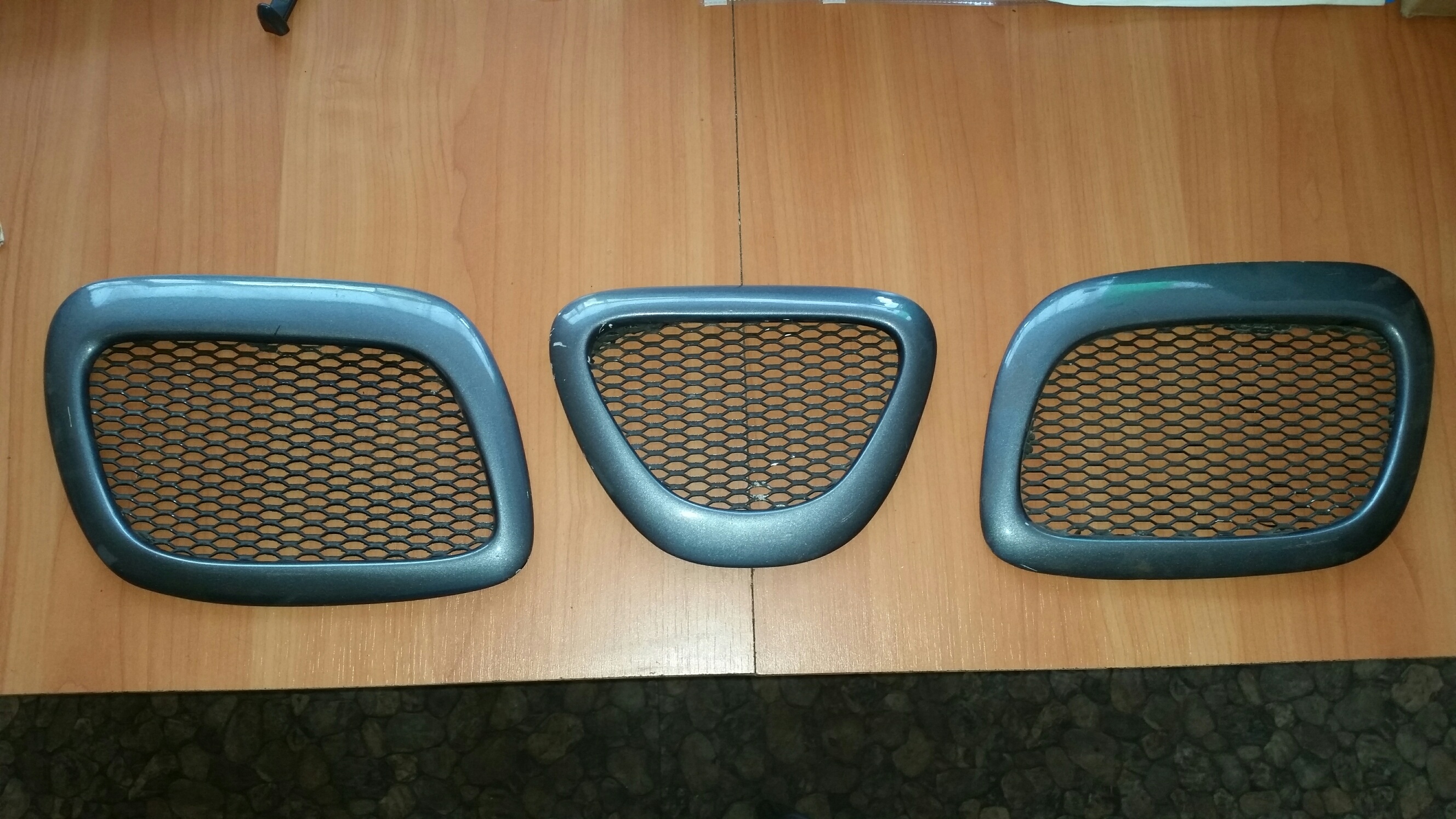

Wloty juz dotarły ida do malowania na czarno .

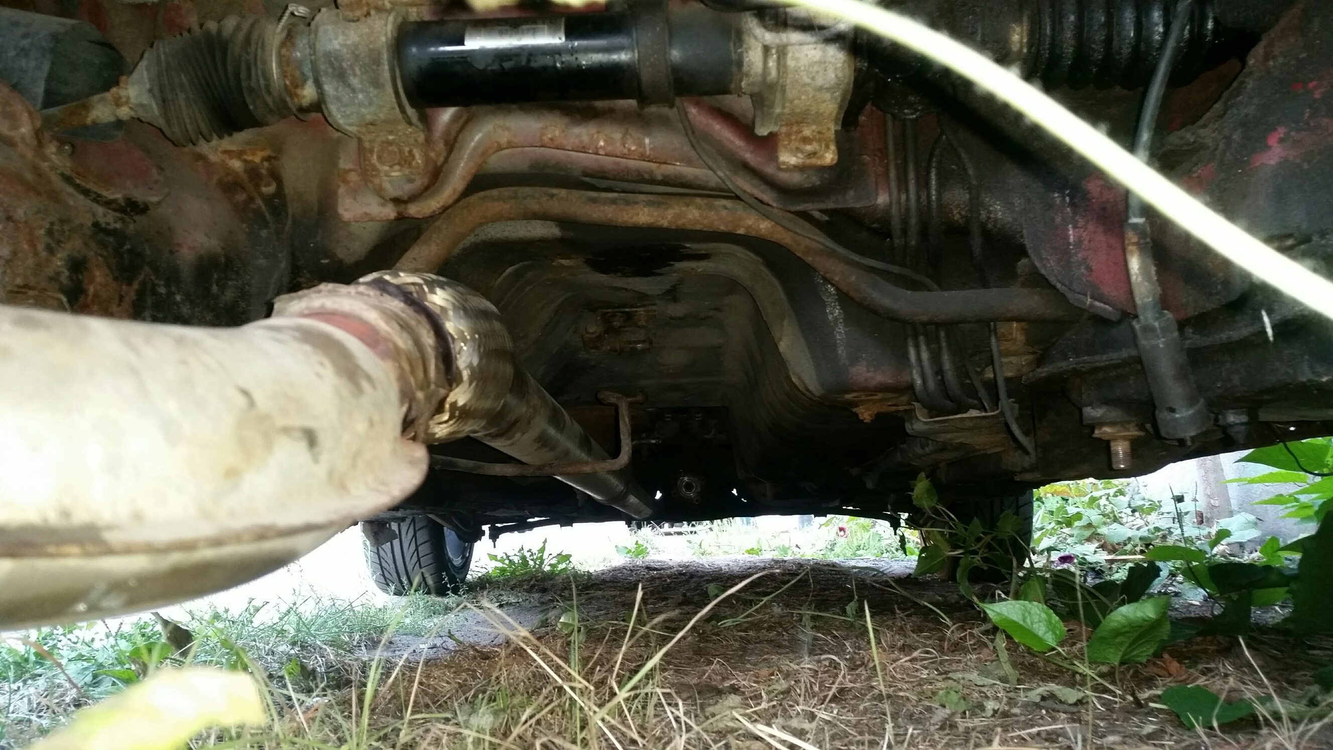

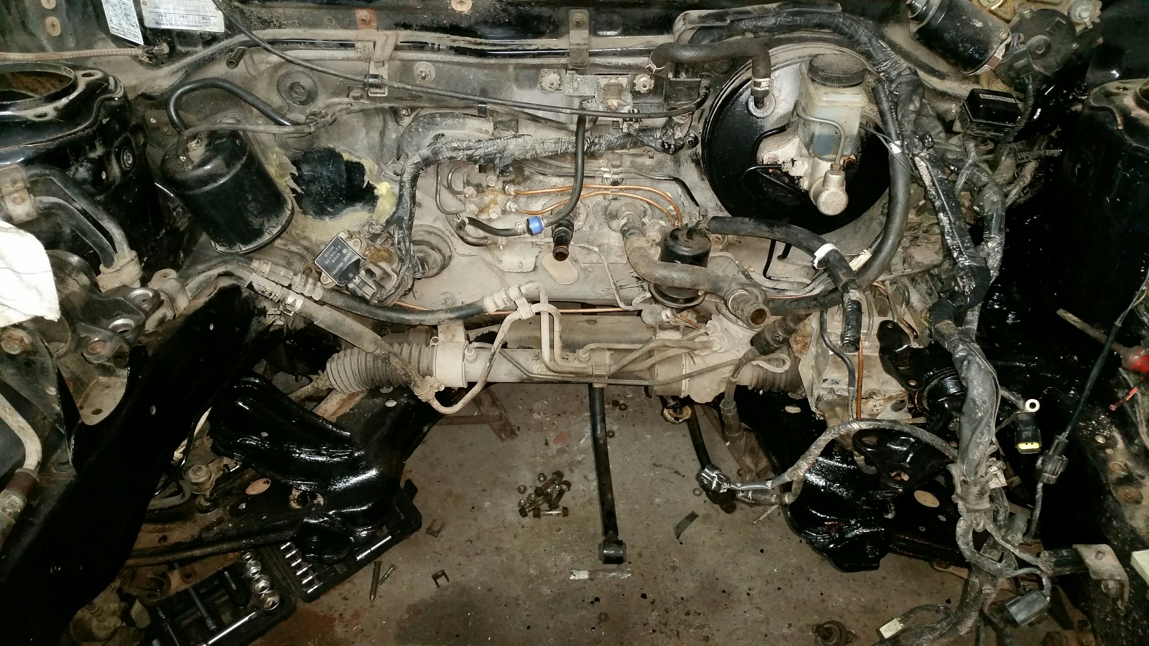

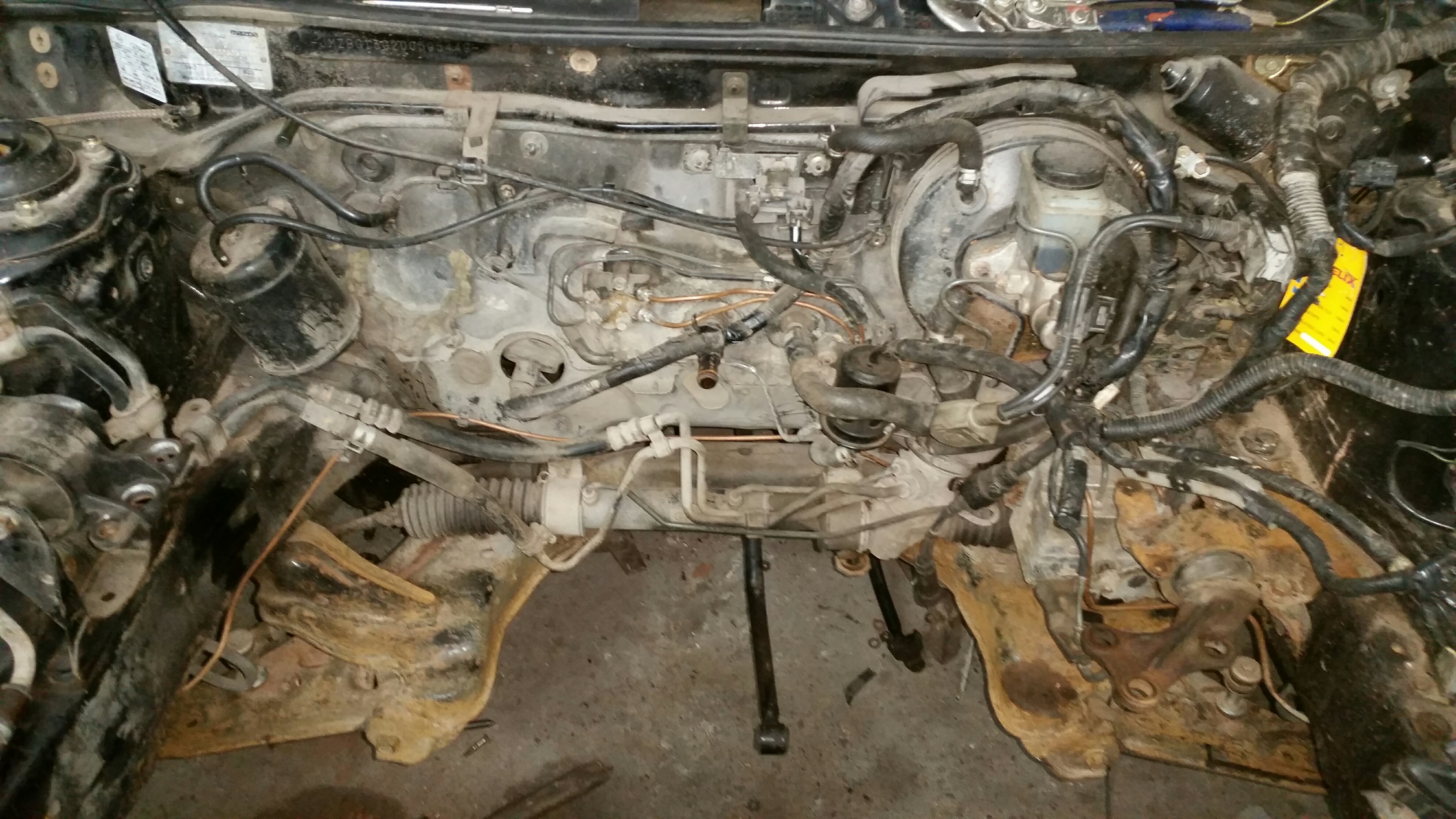

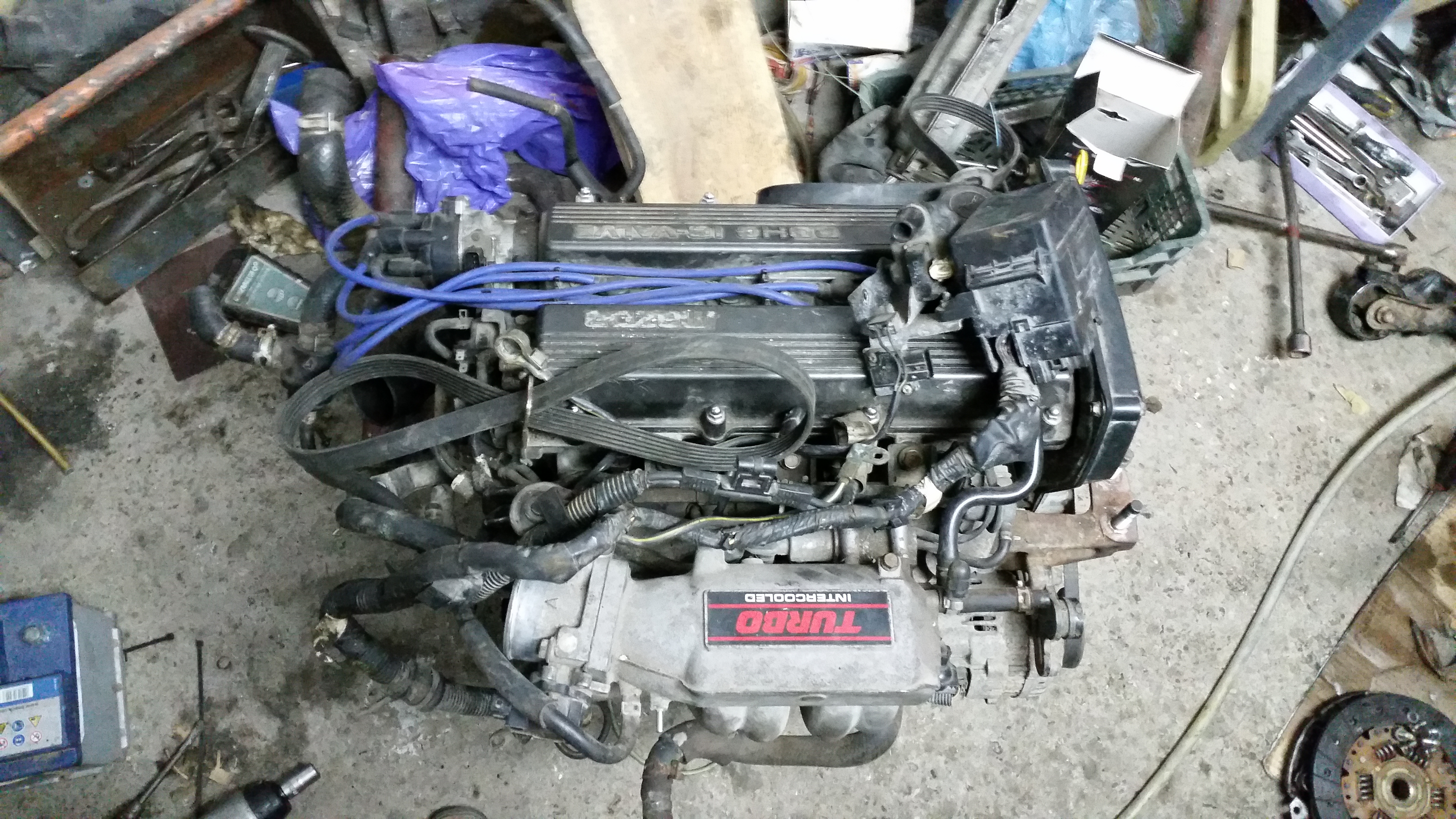

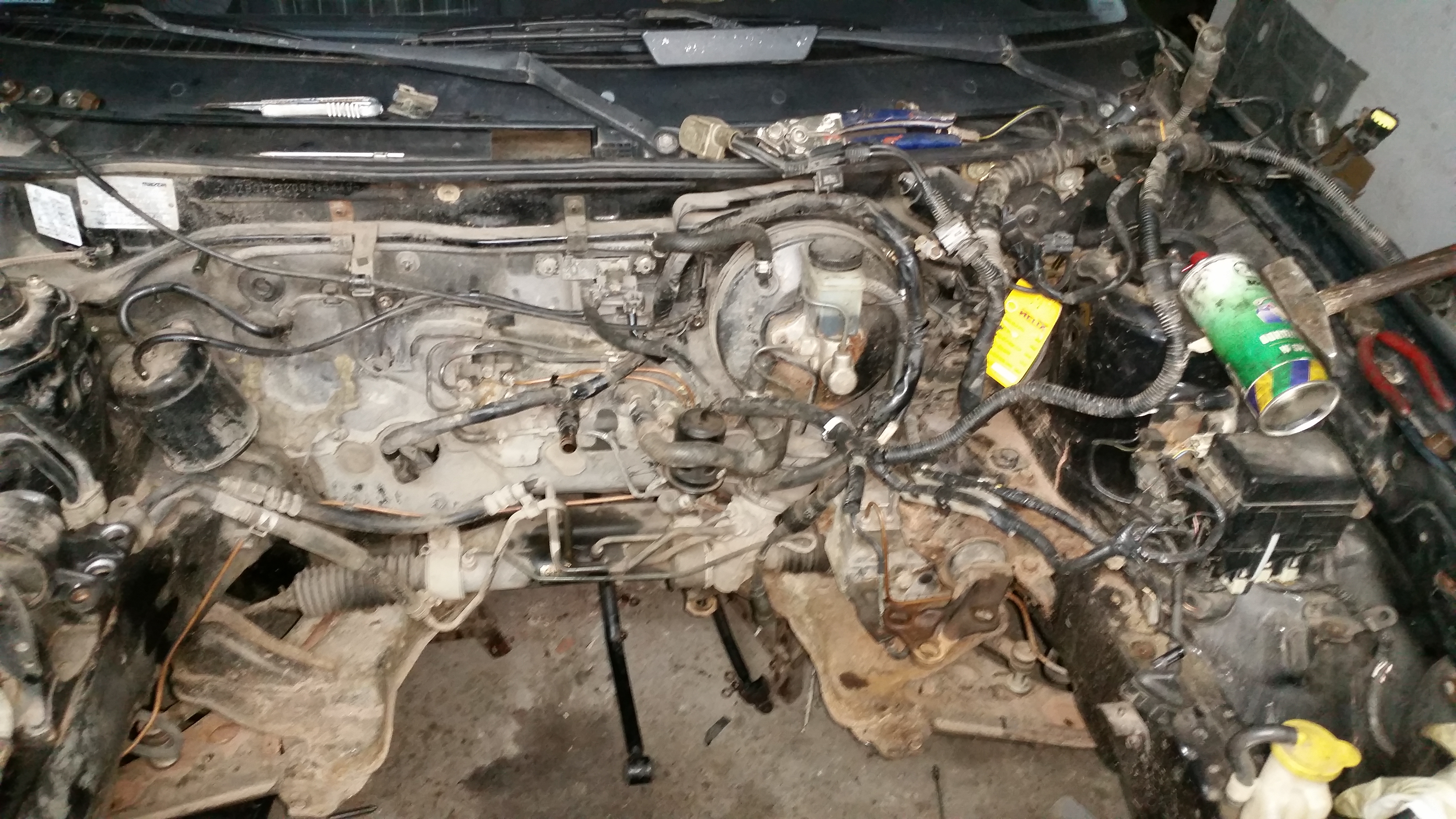

No to polecieliśmy wczoraj wypadł silnik z GTX i wiązka . Wyciągneliśmy wszystko włacznie ze skrzynią i półosiami .
Wyskoczył silnik z GTX i jest juz na warsztacie gdzie czeka na niego GT.
Wczorajsze wyciągnięcie silnika utwierdziło mnie w tym że to była dobra decyzja.
Komora silnika jest tak zgnita w miejscu kielichów , mocowań sanek , wahaczy , że nie było co ratować :(
Ale za to silnik bedzie miał 2 życie .

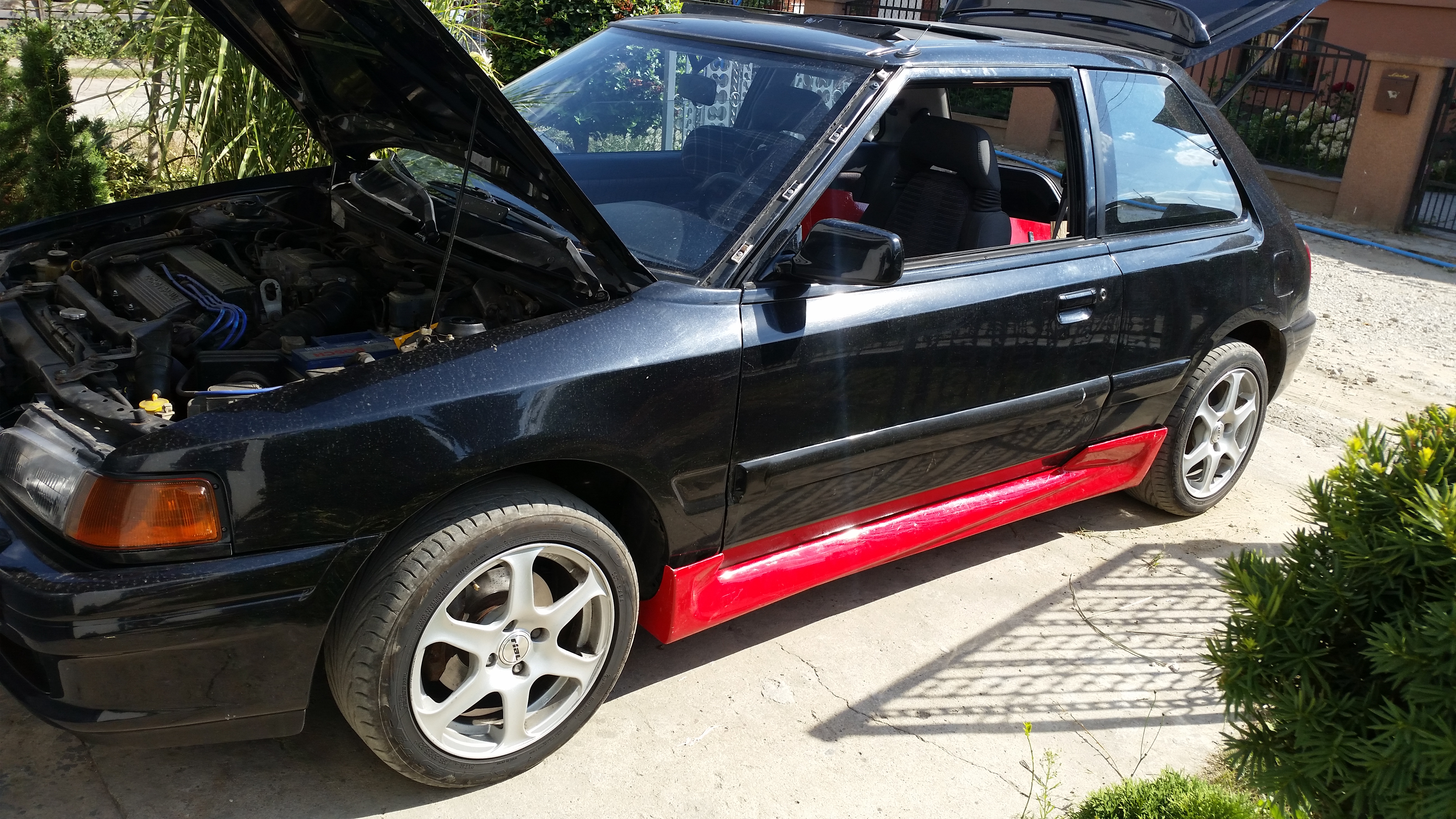

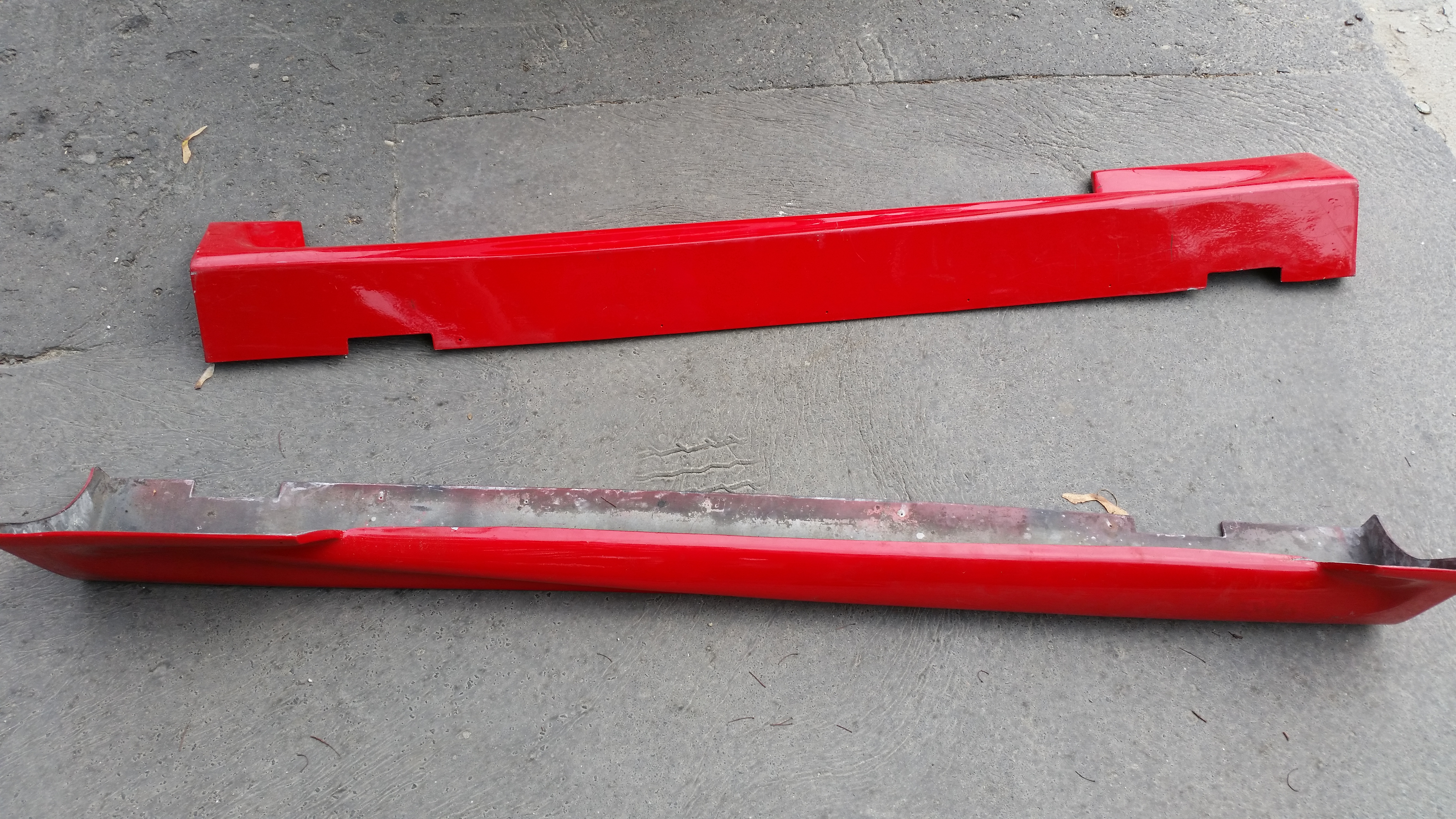

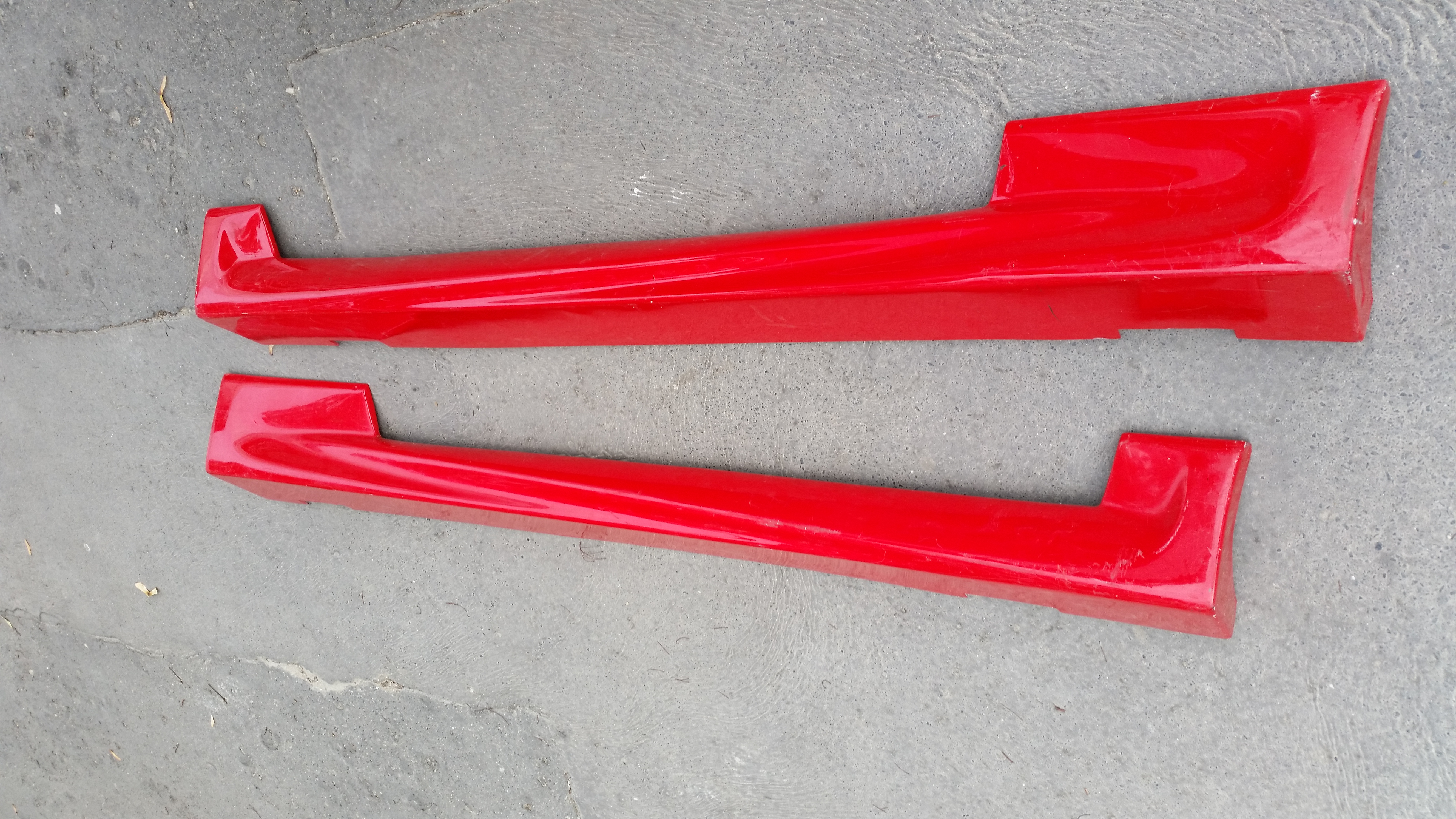

Dokładkę progów od TWR mam juz na miejscu.
Jutro mają być sprężyny :–@
Będzie szeroko i nisko . Dzięki Bartek .

Postprzez DARO MAZDA 323 » 21 sie 2015, 22:47

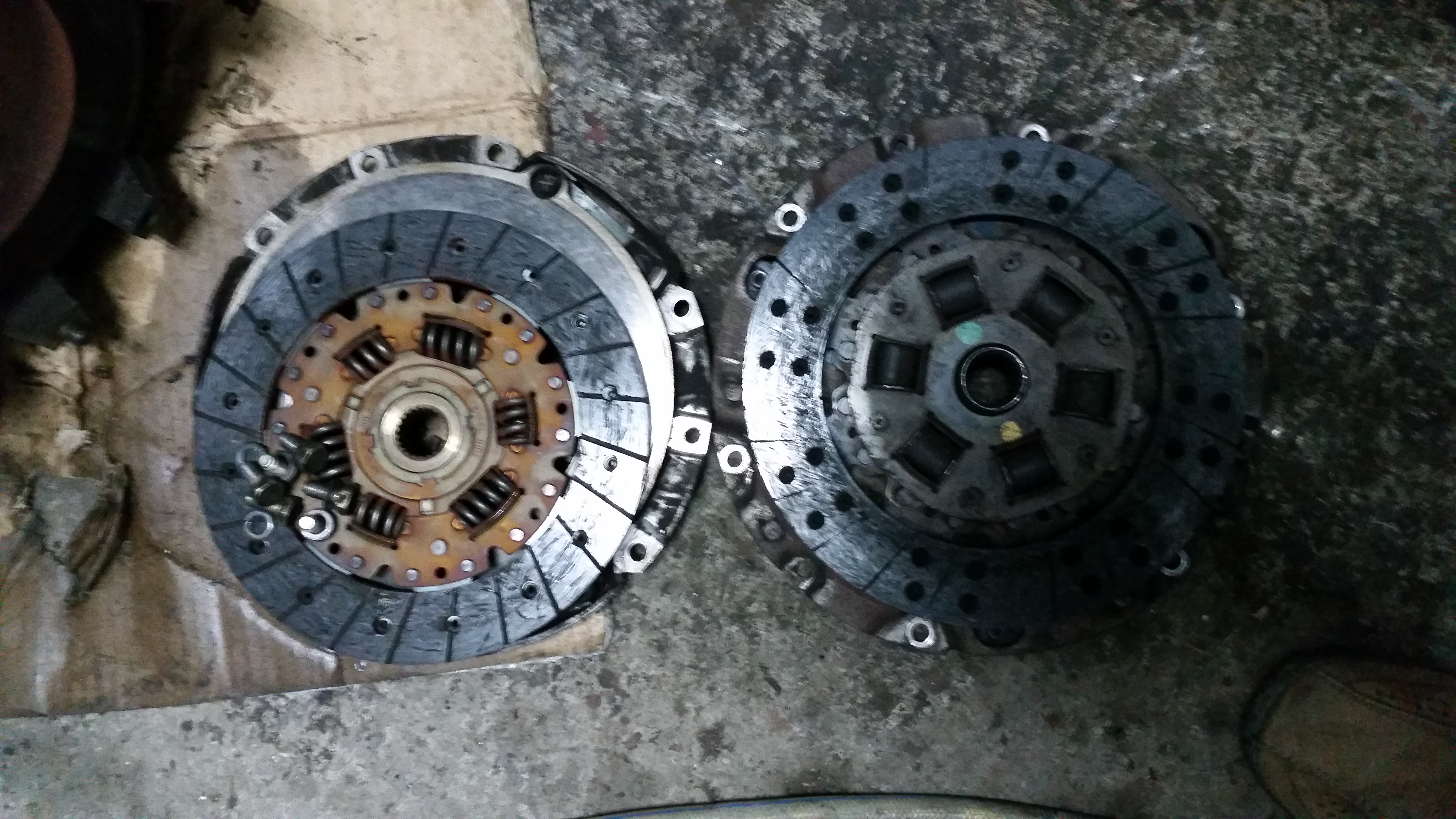

Przymiarka dokładek. Silnik z Gt wyciągnięty. Wiązka z GTX wyciągnięte. W przyszłym tygodni montaż BPT do GT. Musze kupić nowa tarcze sprzegła GTX. Stara ma już 25 lat i jest trochę zmęczona. Docisk z GT w porównaniu do docisku z GTX to zabawka dla małych dzieci. Gtx jest większy ma mocniejsze słoneczko i grubsze blachy. Wiec zostaje GTX zamach i docisk.
Progi przymiarki
Komora
Nowe serducho

Postprzez misiak89-89 » 22 sie 2015, 10:17
A sprzęgło z KL'a nie było by lepszą i tańszą opcją??
Od: 20 mar 2010, 17:01
Posty: 1804 (19/17)
Skąd: Zielona Góra
Auto: 323f BA GT KL
323 BG GT BP
Postprzez k1bic93 » 22 sie 2015, 12:24
ja swoją tarczę i docisk wysłałem do regeneracji i nabicia kevlarem, wydałem mniej niż 200 zł za wszystko a sprzęgło mi się nie ślizgało przy tej mocy co miałem ;)
Od: 5 lut 2011, 17:24
Posty: 217
Auto: Brak...
Postprzez DARO MAZDA 323 » 22 sie 2015, 19:19
tylko pytanie czy sprzeglo z KL podejdzie do silnika BPT , seryjnego zamachu I seryjnego docisku .
wielkosc ma taka sama jak sprzeglo z gtx 225 mm . Pytanie ile kosztuje I jaka jest dostepnosc. U nas na forum jest duzo projektow z silnikiem BP a tam jest inny zamach niz w GTX .
trzeba montowac komplety zamach z gtx I docisk z gtx lub odkrecic zamach z gt I przekrecic zamach do GTX I dokupic zestaw KL I bedzie ok. No I trzeba wysprzeglik – 10 mm uciac. :)

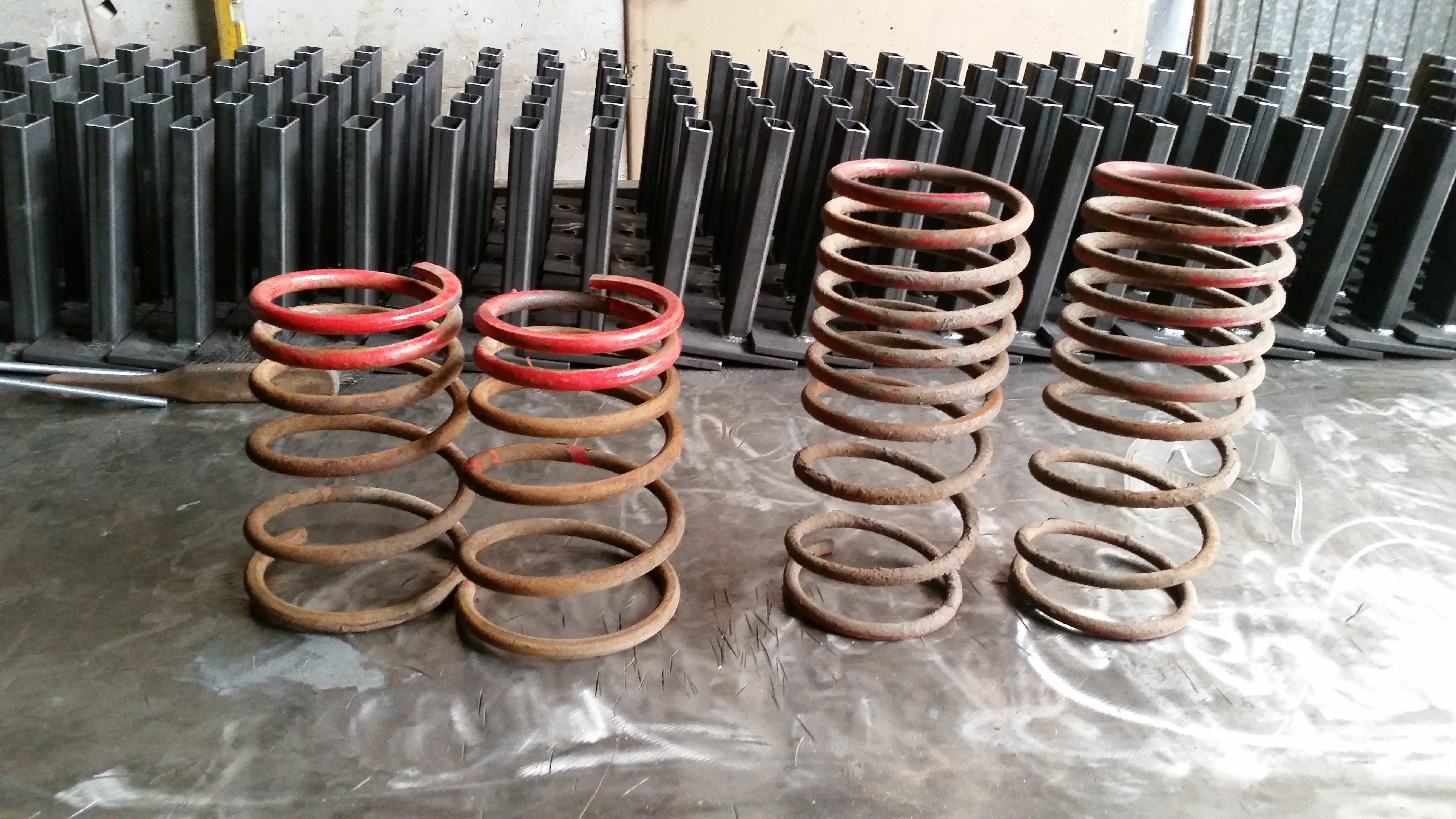

Postprzez DARO MAZDA 323 » 25 sie 2015, 07:33
sprężyny wyczyszczone i pomalowane na czarno :)
Wczoraj zamontowałem wiązkę z GTX zajeło mi to 45 minut sama przyjemność wypinasz i wpinasz :)
WIązka z GTX ma trochę wiecej wtyczek i podciśnień których nie ma GT więc wiązka musi być kompletna do SWAPu.
Zakonserwowałem wczoraj jeszcze sanki i wózek bo był taki brzydki rdzawy nalot .
Zamówiłem sprzegło z KL EXEDY i amorkina tył .
Czekam na paczke i składamy .
Zdjęcia z wczorajszych pieszczot garażowych. Farba czarny mat Śnieżka na rdzę – penetrująca i konserwująca.
