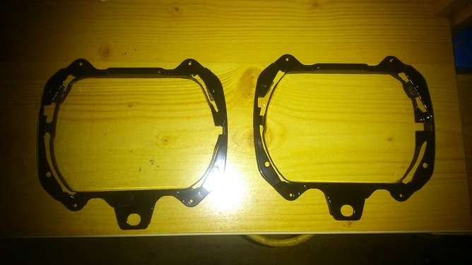

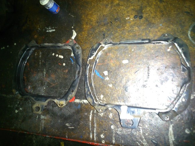

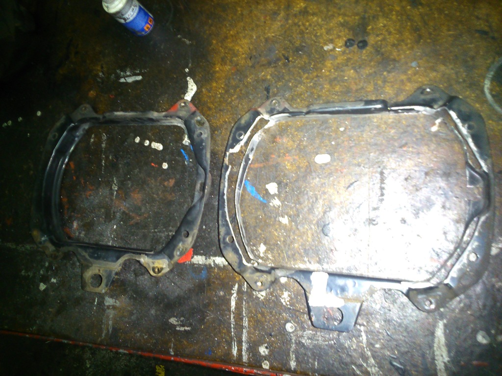

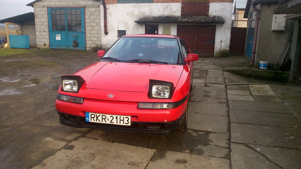

Światełka już zrobione :) ramki do clear-ów dopasowne, oryginalne lampy są węższe w głębi, wymiar szkła za to jest taki sam. Rameczki dodatkowo zostały wypiaskowane i polakierowane proszkowo. Tylne światła w miejscu p.mgłowych mają pozycję i stop ale p.mgłowy też jest :) Ogólnie moim zdaniem dużo lepiej się prezentuje

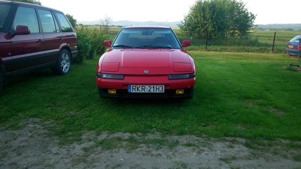

Postprzez alex90 » 21 maja 2015, 12:21
Po chwilowym przestoju wpadły wreszcie nowe żółte halogeny :D razem z dokładką fohy bardzo fajnie się komponują

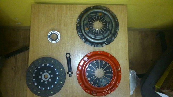

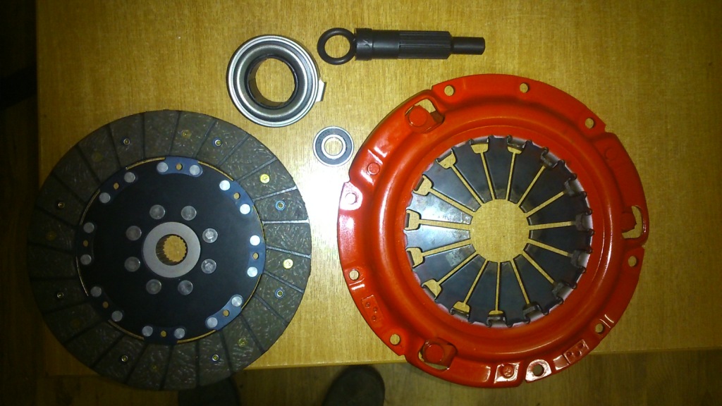

Witam, nadarzyła mi się okazja nabyć nowe sprzęgło XTR Racing Stage 2 do mocy 320KM i momentu 380NM. Jak obecne poleci to może w przyszłym roku nowe się doczeka :)
– Bardzo mocny docisk z porządnymi sprężynami
– Tarcza z włókien węglowych i kewlarem
– Łożysko oporowe na zamach + wyciskowe
Tak dla porównania fabryczny docisk:

Postprzez tekkenfan » 13 paź 2015, 20:32
ogólnie nie polecam tego producenta. Widziałem już tarcze i dociski które rozpadły się w kawałki.
Skoro masz skrzynie z gteka to trzeba było pójść w docisk z KLa i tarczę obitą kevlarem. U mnie to wytrzymuje 400KM/400NM, a docisk nie jest przesadnie twardy, a co za tym idzie pozostałe podzespoły (jak np. łożysko oporowe, wysprzęglik itp.) nie dostają w pupę.
Dodatkowo masz tarczę bez sprężynek co wg. mnie jest przegięciem jeżeli chcesz używac auta na co dzień i nie masz 600NM+

Nigdy nie używałem części tej firmy więc na jakość niemoge się wypowiedzieć, fakt sprzęgło na pewno będzie chodzić ciężej i dostawać zrywu, a nie ruszać maślano. Ale co tam do puki na własnej skórze nie doswiadcze to nigdy się nie dowiem :–)

Spoko loko, tylko żeby się później nie skończyło na uszkodzonym silniku/skrzyni, bo byłoby szkoda.. No ale jak chcesz testować takie wynalazki to luz ;)
Swoją drogą masz jakieś konkretne plany że takie sprzęgło wrzucasz?

Konkretne plany... Planów jest wiele ale co z nich wyjdzie to się zobaczy. Na obecnym sprzęgle zrobiłem zaledwie. 24 k km i jest już bardzo kiepskie a dość mocno je oszczedzalem. To sprzęgło nie kupiłem dla wyglupow tylko wlasnie z myślą żeby dłużej na nim jeździć. Jak wyjdzie w praktyce to sie okaże najwyżej wywale albo sprzedam :)

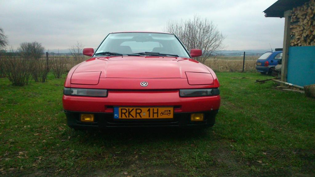

Postprzez alex90 » 17 gru 2015, 15:43
Wreszcie Mazda otrzymała żółte tablice rejestracyjne i jest to prawdopodobnie pierwszy egzemplarz 323f BG GT zarejestrowany na zabytek. Zostało już tylko przeprowadzić renowację blacharsko-lakierniczą :D
