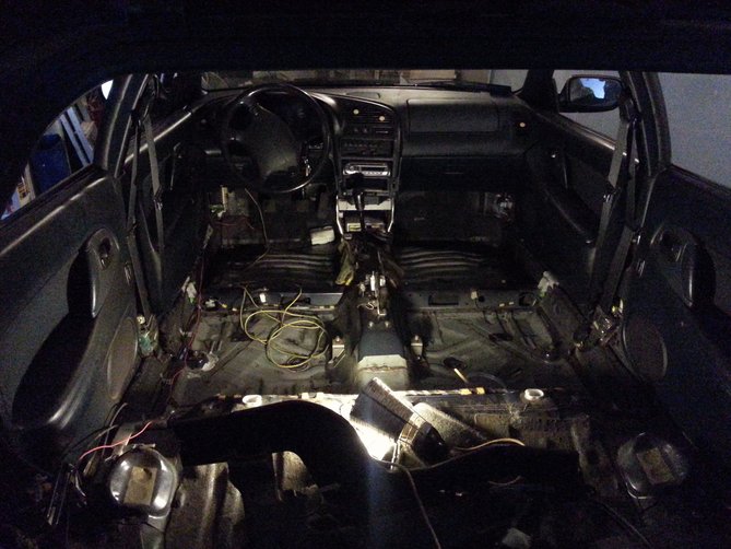

Postprzez Gared » 11 mar 2015, 08:53
Kombinacja młotka z zostawionym na noc poza garażem autem dała zaskakująco dobre rezultaty ;)
Przy okazji odkryto kolejne ogniska korozji... Mam nadzieję, że to już wszystko. Smuteczek jest tylko taki, że kawałki progów też wylądowały na liście "to do".

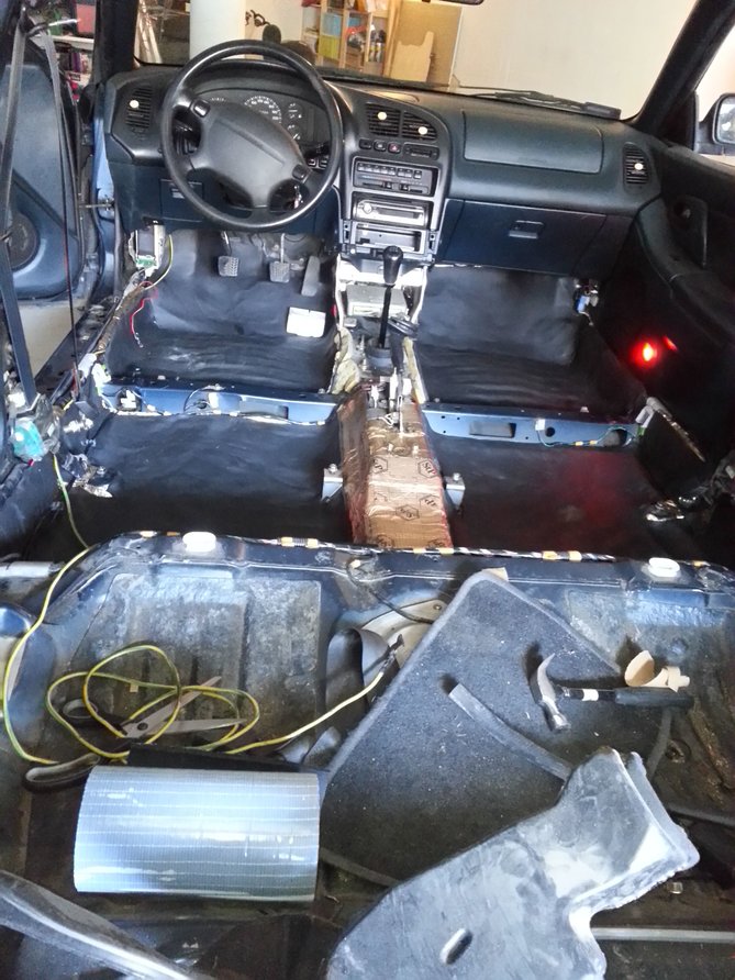

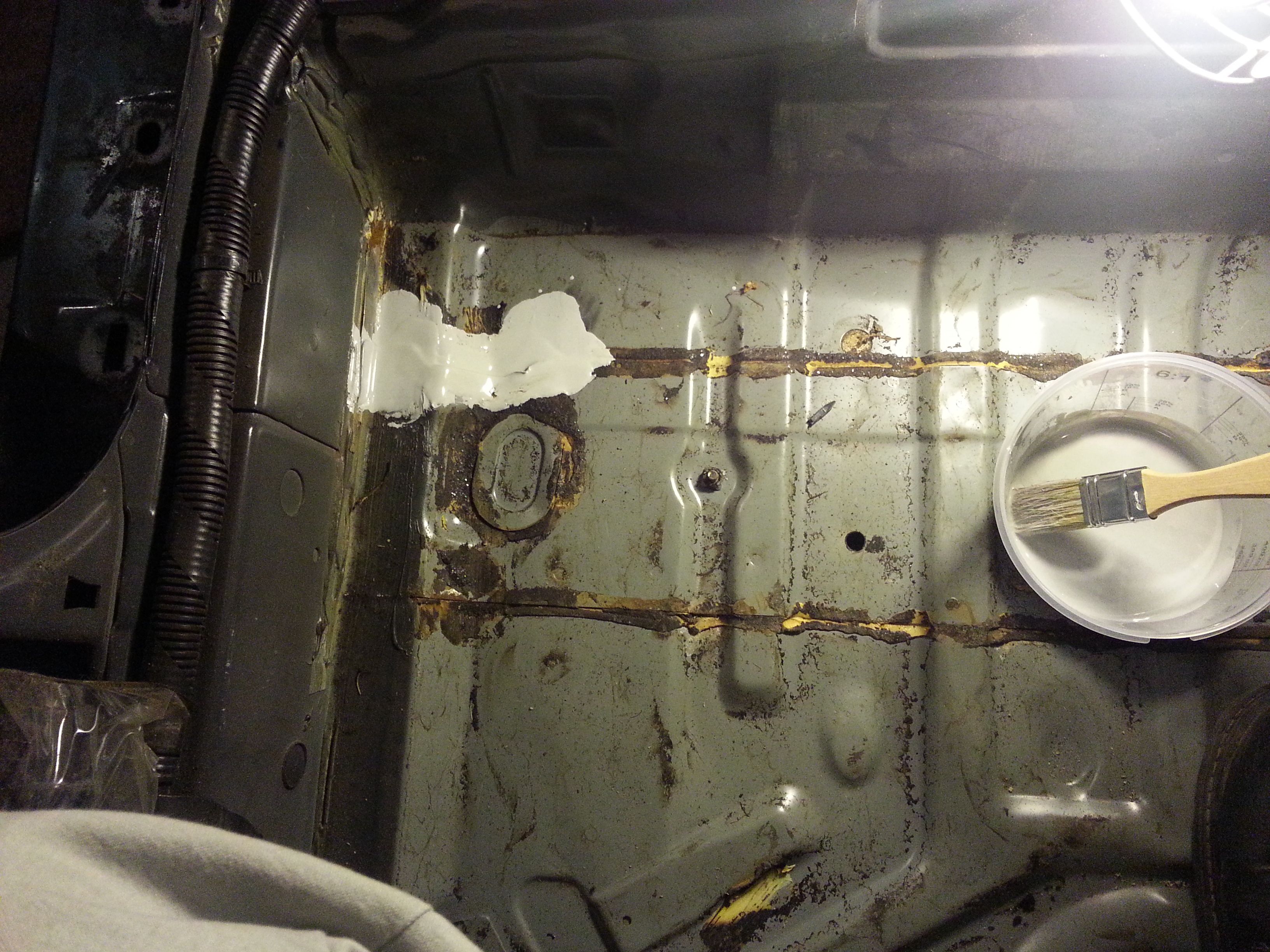

Postprzez Gared » 26 mar 2015, 22:39
Mazda żyje, choć nie miałem za bardzo czasu ostatnio się nią zajmować. Wróciła od blacharza, coś tam przy niej pogrzebałem i stoi. Wrażenia mam raczej średnie, bo niby całość zrobił dość dobrze, to jednak jeśli chodzi o detale nie wszystko wyszło mu tak jak powinno. Niestety trzeba chyba samemu nauczyć się takie rzeczy robić, bo to jedyna gwarancja, że wszystko zostanie wykonane od początku do końca tak jak należy. Drugim wnioskiem jest, że jeśli chce się mieć solidnie zabezpieczoną podłogę auta to trzeba rozebrać wszystko co się da, wypiaskować i dopiero wtedy brać się za jakiekolwiek prace. Daje to zdecydowanie większą gwarancję sukcesu niż dziabanie całości po kawałku. Ale... Ogólnie i tak jest nieźle, a auto dostało parę dodatkowych lat życia.
Kilka fotek poblacharskich:

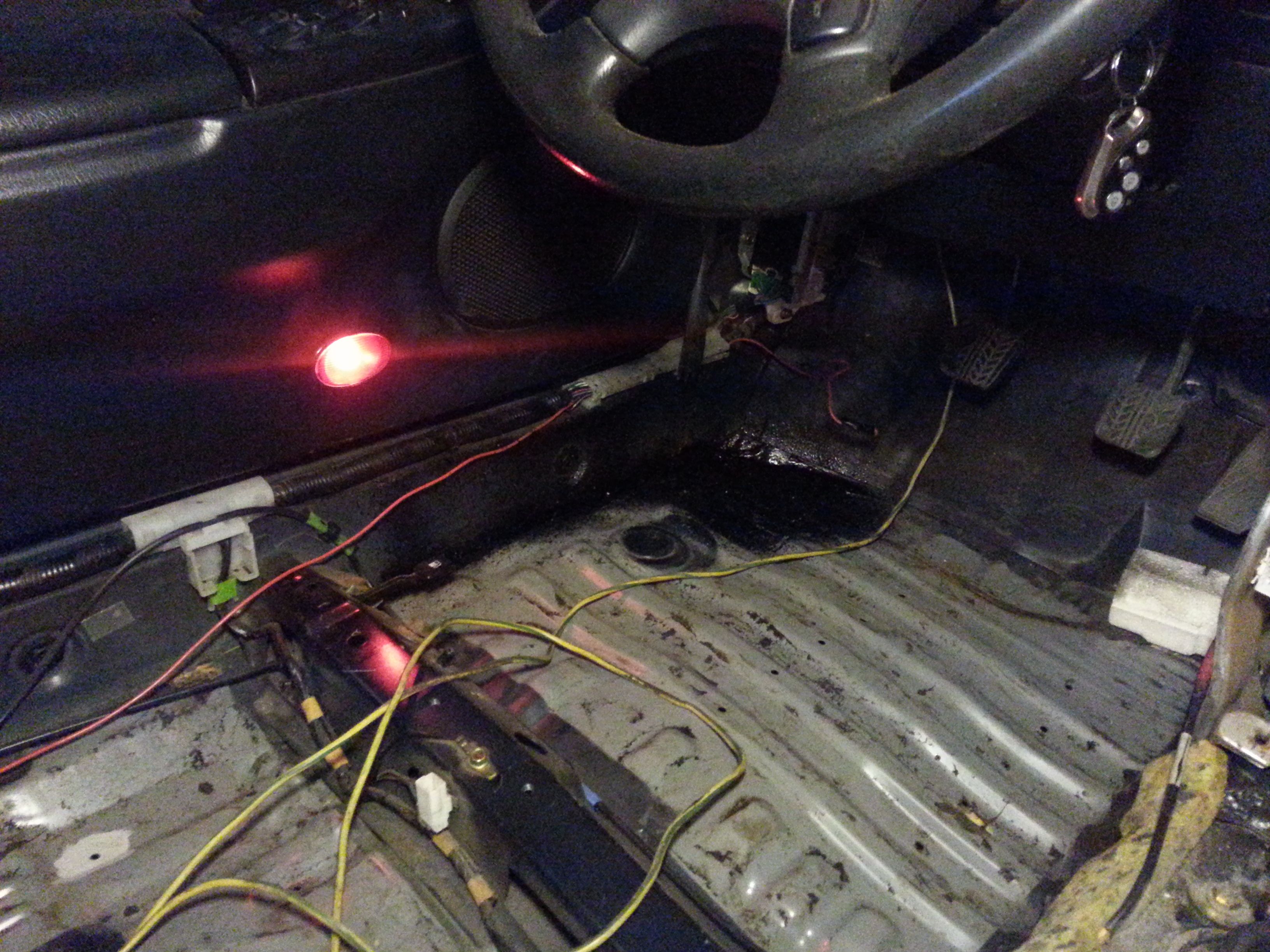

To czego blacharz nie zrobił (bo nie miał zrobić) zacząłem ogarniać sam. Na szczęście nie była potrzebna interwencja blacharska, starczyło dobrze wyczyścić, a na wyczyszczoną powierzchnię wjechał podkład epoxydowy:
Kalkulator niestety kijowo sprawdza się w garażu, mimo że światło nie jest aż takie złe:

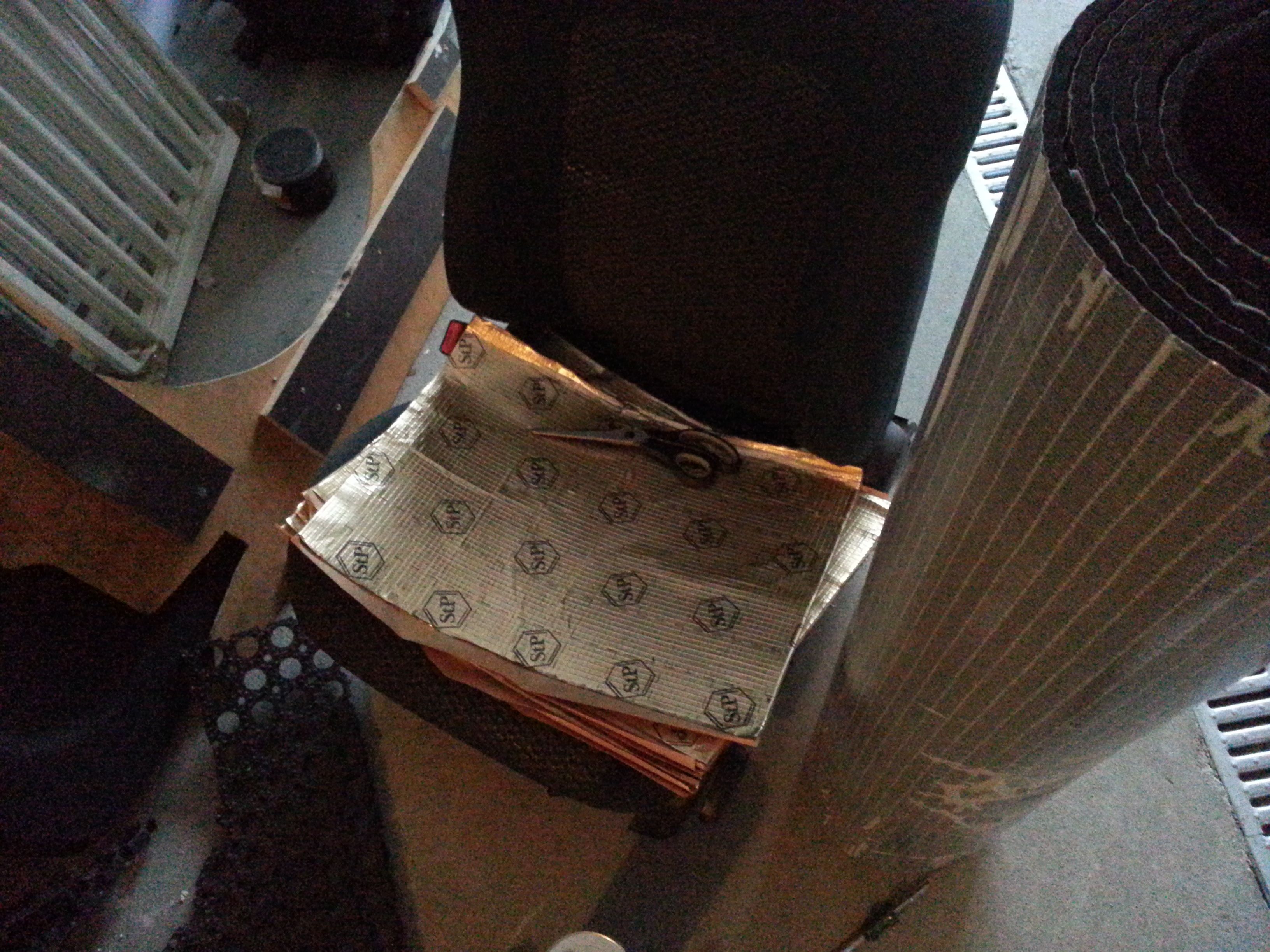

W międzyczasie przyjechało do mazdy troszkę potrzebnych gratów, w postaci mat i pianki:

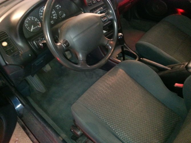

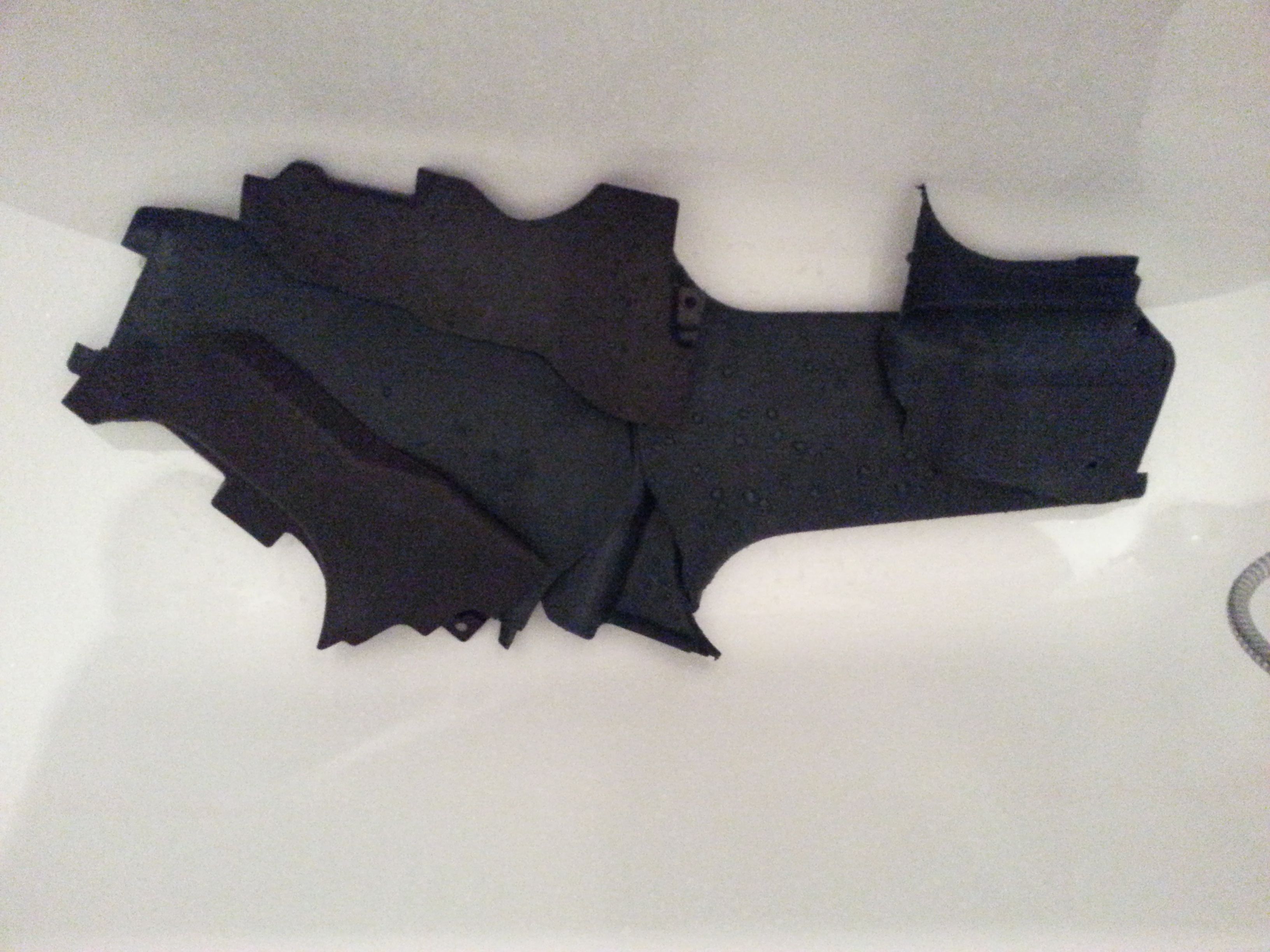

Plastiki ze środka zaliczyły kąpiel. Nawet nie są jakoś tragicznie porysowane, ale ich stan trochę mnie wkurza. Niestety przez głupawo zielony kolor tapicerki ich pomalowanie jest problematyczne. Trudno dobrać kolor lakieru spośród gotowców, a czarny nie do końca mi się widzi.

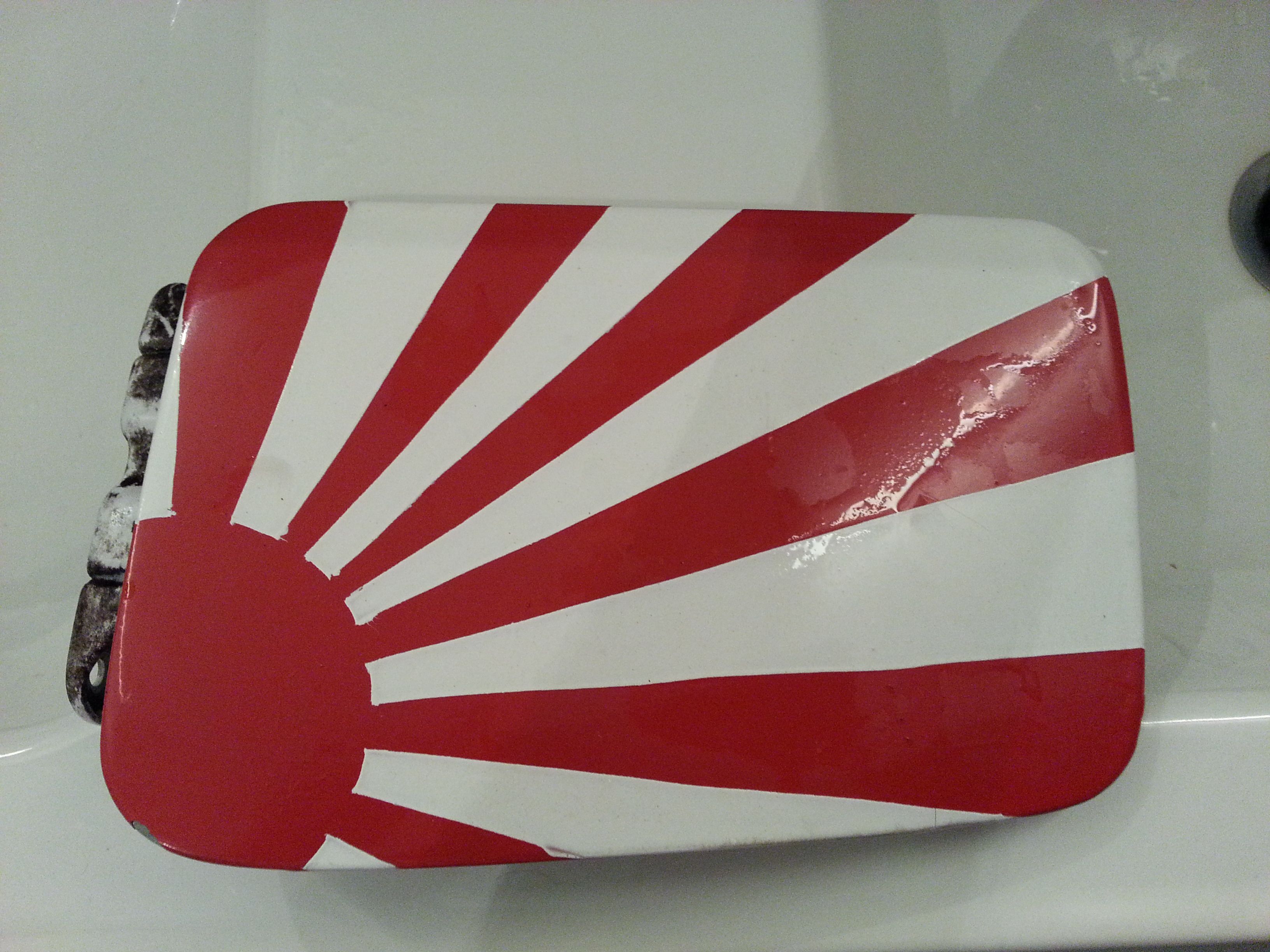

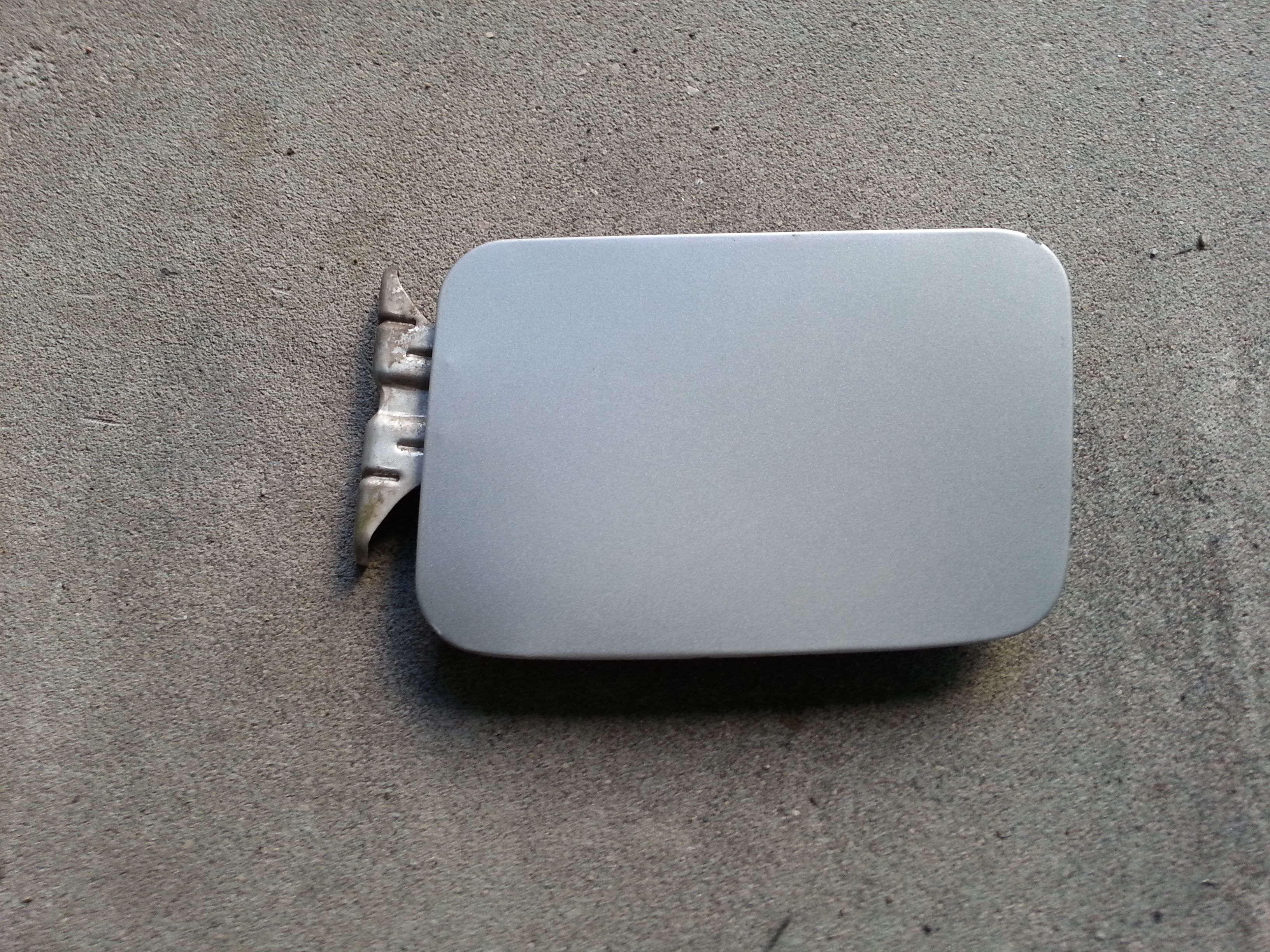

Na deser zostało usunięcie efektów czyjejś bujnej wyobraźni i "odszpecenie" klapki wlewu paliwa. Na plus tego malowania mogę napisać, że ktoś się bardzo przyłożył do wykonania, niestety mi to zupełnie nie pasuje. Podczas mycia okazało się, że białe paseczki japońskiego słońca trzeba zedrzeć. Ktoś najpierw pomalował klapkę na czerwono, po czym dowalił na paski tyle farby/lakieru, że czuć tą grubość wyraźnie pod palcem. Obawiam się, że jeśli polakieruję klapkę na to co jest, to będzie to niestety widać.
Chyba że ktoś bardzo chce taką klapkę, wtedy mogę mu podesłać, a w ramach wymiany chętnie przyjmę jego osłonę wlewu paliwa ;)

Postprzez Majk500 » 26 mar 2015, 22:56
Powinienem mieć jeszcze w piwnicy swoją klapkę, to mogę Ci ją podesłać, będziesz miał dużo roboty mniej, o całe to dziabanie tego dziadostwa ;)

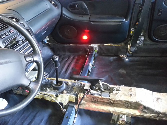

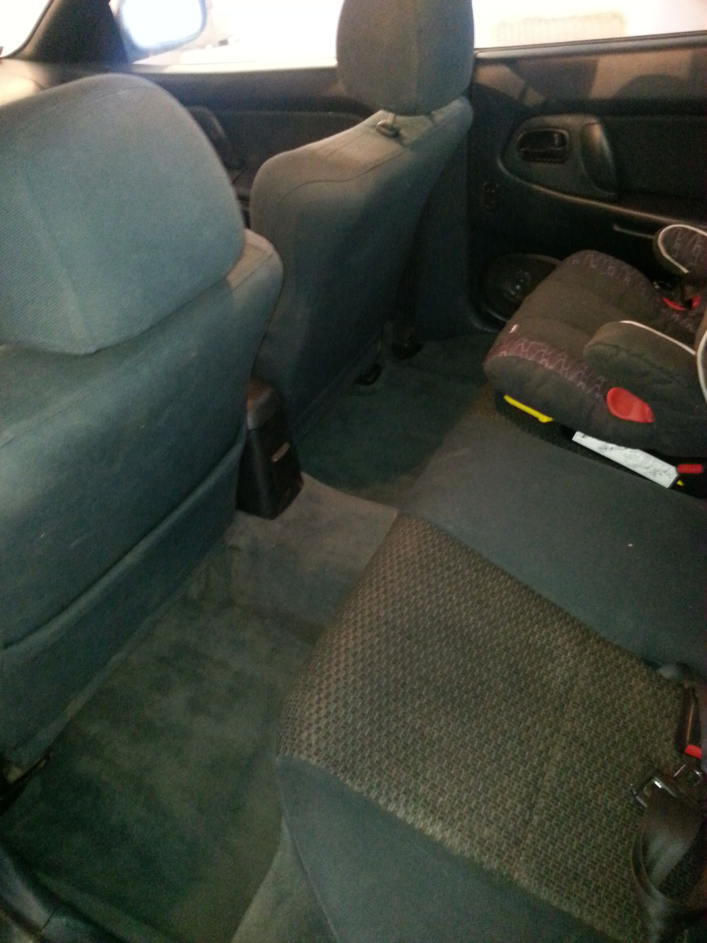

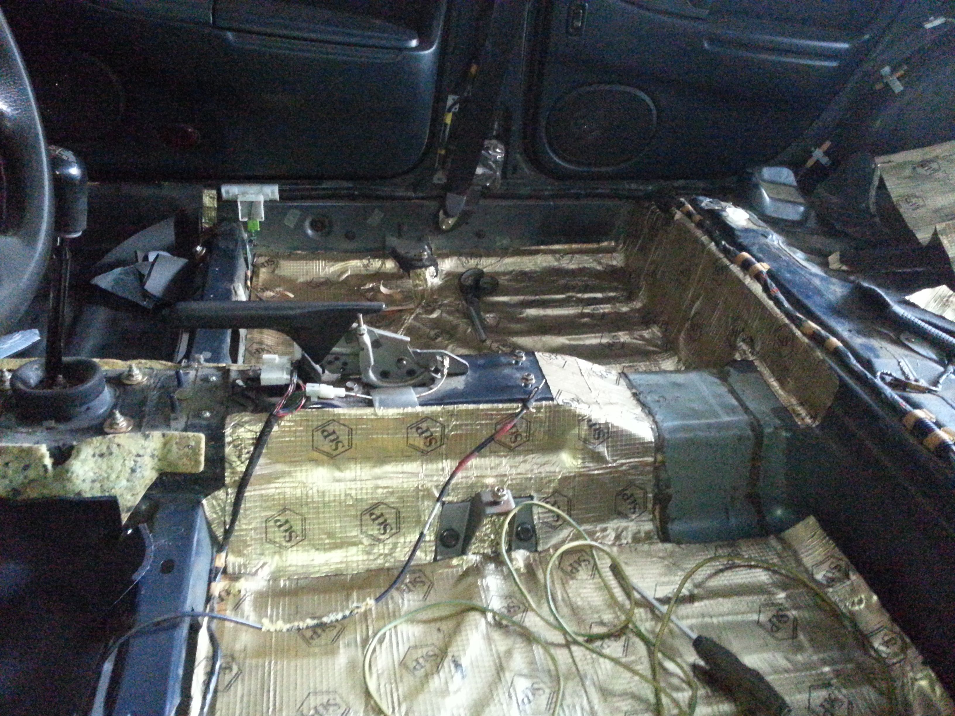

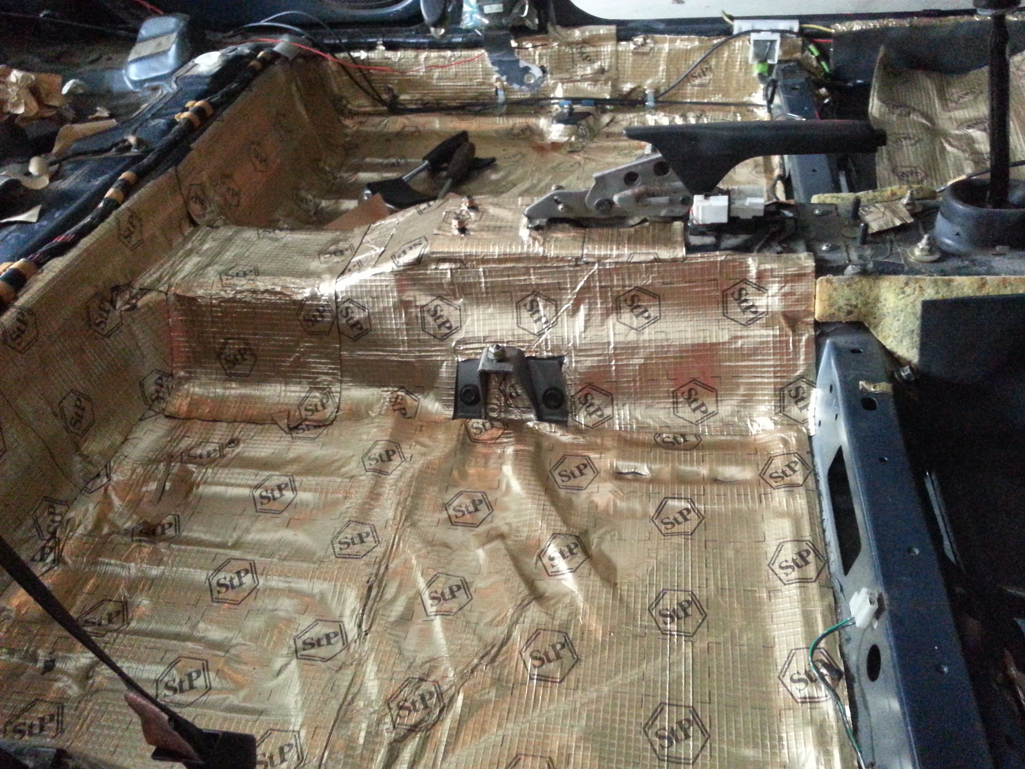

Postprzez Gared » 29 mar 2015, 11:13

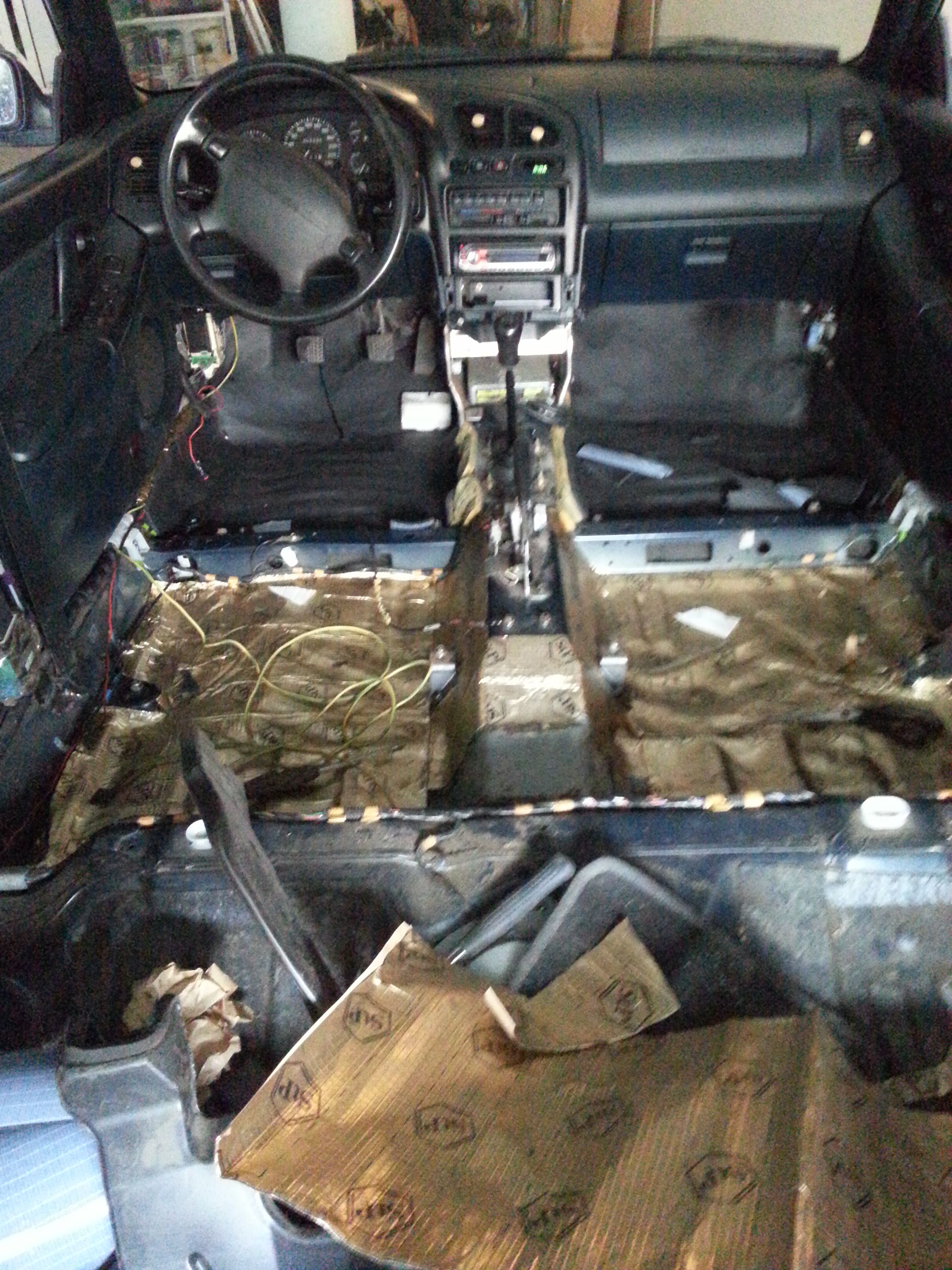

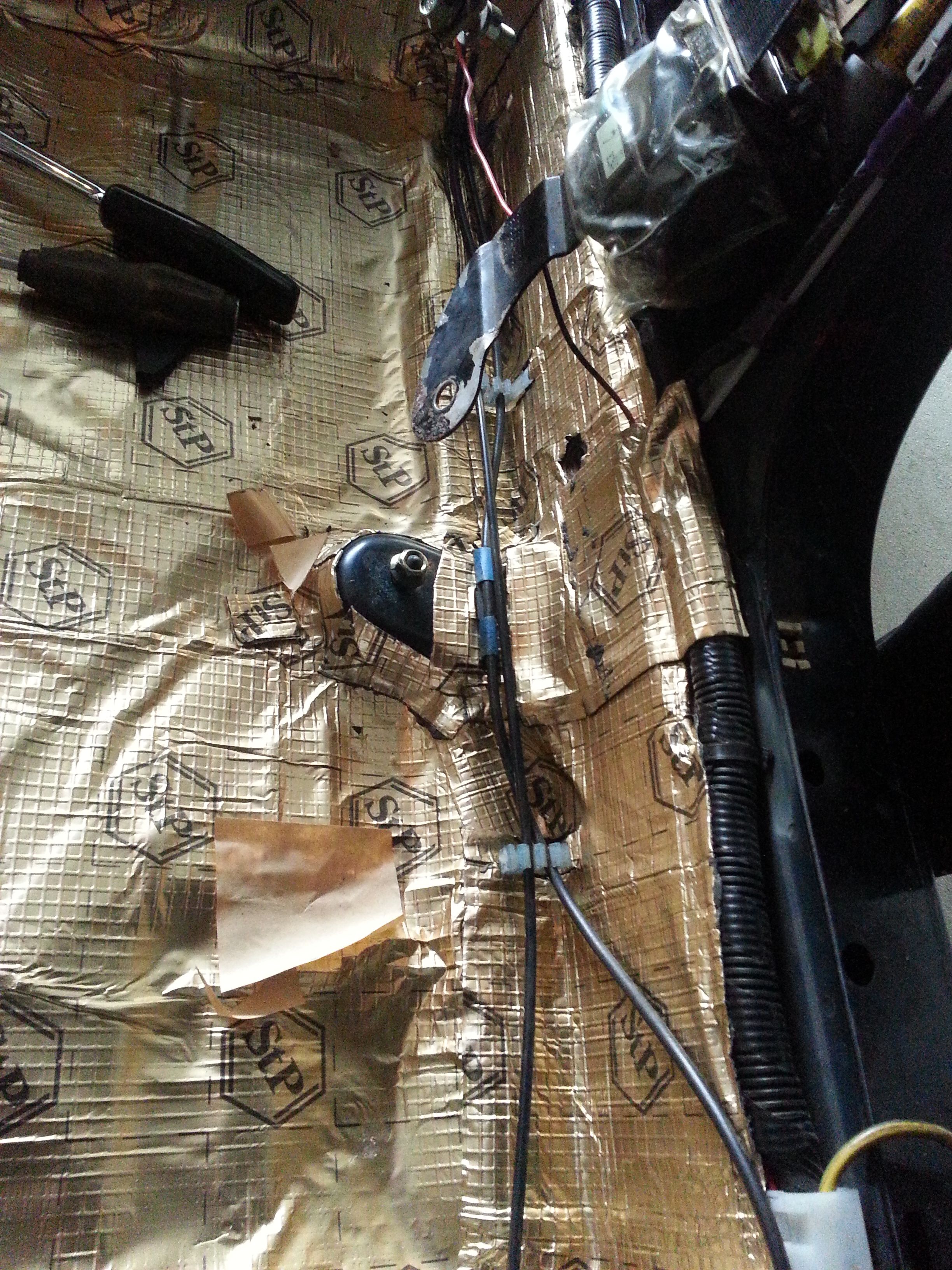

Powoli do przodu. Temat wnętrza podłogi chyba już zamknięty, reszta, czyli wygłuszenie drzwi i dachu może poczekać. Głównie na kasę i na nowe drzwi, bo oba lewe są nie do uratowania, prawe może, może się uda...
Wyklejanek ciąg dalszy:
Małe zbliżenie na detal:
Na koniec pianka:
I środek na miejscu:
Pierwsze wrażenia z krótkiej jazdy są bardzo pozytywne, chociaż nie tak dobre na jakie miałem nadzieję. Z drugiej strony jechałem z całkowicie pustym bagażnikiem (brak plastików i całej reszty), a mimo to było ciszej niż wcześniej. Chociaż może to efekt placebo? ;) W każdym razie nabrałem chęci (czy raczej utwierdziłem się w zamiarze) wygłuszenia klapy silnika (bo brak), może wygłuszeniu grodzi od strony silnika podczas SWAPa, a na pewno zostanie zrobione wygłuszenie bagażnika, drzwi (gdy już będą ogarnięte ranty), słupków i dachu. Ciekawe jaki wtedy będzie efekt ;)

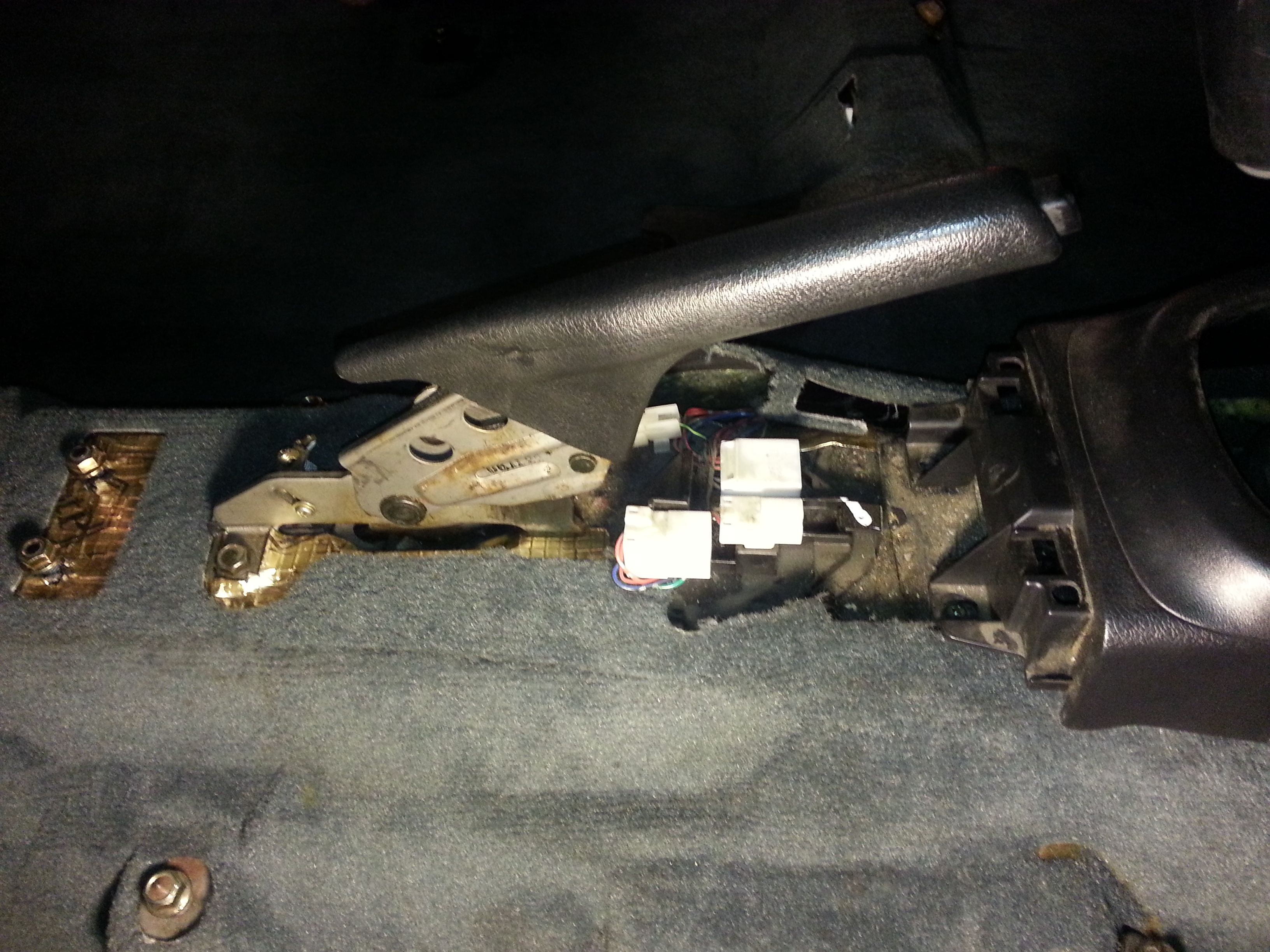

Na koniec mała zagadka. Od czego są te wtyczki? Wszystkie trzy od podgrzewanych foteli?

Mocowania i z przodu i z tyłu w MX-3 sa inne niz w 323F, a te 3 wtyczki to wszystkie sa od grzanych foteli :)

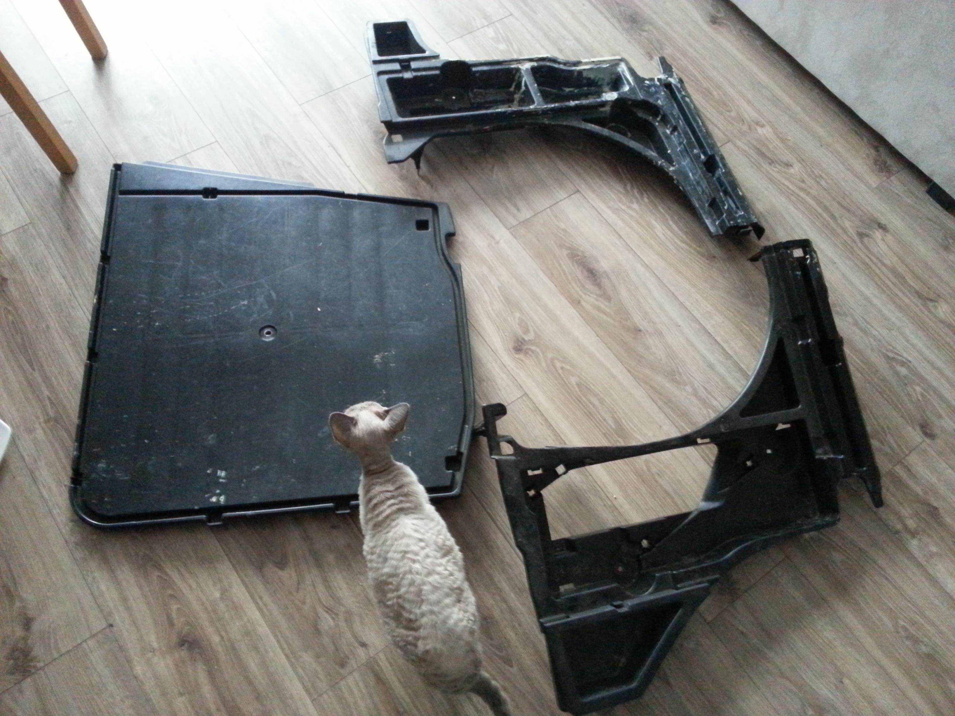

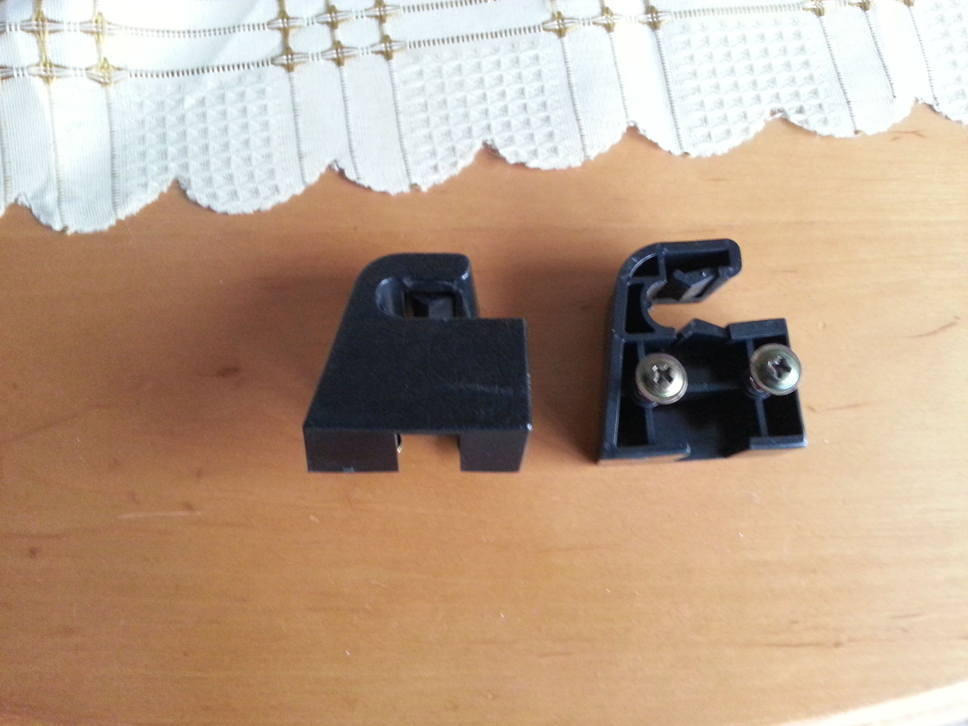

Postprzez Gared » 4 kwi 2015, 03:15
To był dobry dzień dla mazdy, ale po kolei...
Zaczęło się od cynku, że na jednym złomowcu stoi sobie 323f BA, a ja akurat potrzebowałem drobnej dupereli z bagażnika – konkretnie zaczepu do półki. Jeden z moich był ułamany, a że byłem w pobliżu owego złomowca postanowiłem sprawdzić, czy może w owej eFce nie ma całych. Były.
Chociaż dostać się do nich wcale nie było łatwo. Bagażnik był zagracony totalnie syfem, a żeby wyjąć plastiki trzeba było najpierw wyjąć podłogę, chociaż część. Sytuację komplikował fakt, że siłowników klapy już nie było, a do bagażnika dostęp był tylko ze środka. W sumie to dobrze, że nie da się tych plastików wyjąć bez wywalenia podłogi. Gdyby było inaczej przegapiłbym to:
Jutro zagram w totolotka :D Wyciągnąłem zatrzaski i podłogę, gadka szmatka z obsługą, zostawiłem 25zł i zadowolony odjechałem. Banan z powodu znaleziska w bardzo dobrym stanie nie schodził mi z gęby przez całą drogę do domu ;) Niestety nastrój troszkę popsuły mi próby wyczyszczenia całości – komuś się wylała farba i niezbyt dało się to doczyścić. W końcu wodny papier ścierny załatwił sprawę, resztę wygładziłem wymyłem. Całość czeka na wysuszenie, a jutro zostanie polakierowana. Kiedy skończę wreszcie zabawę z plastikami bagażnika (czyli standard – papier ścierny, żeby wygładzić całość, potem malowanie) podłoga wskakuje na miejsce.

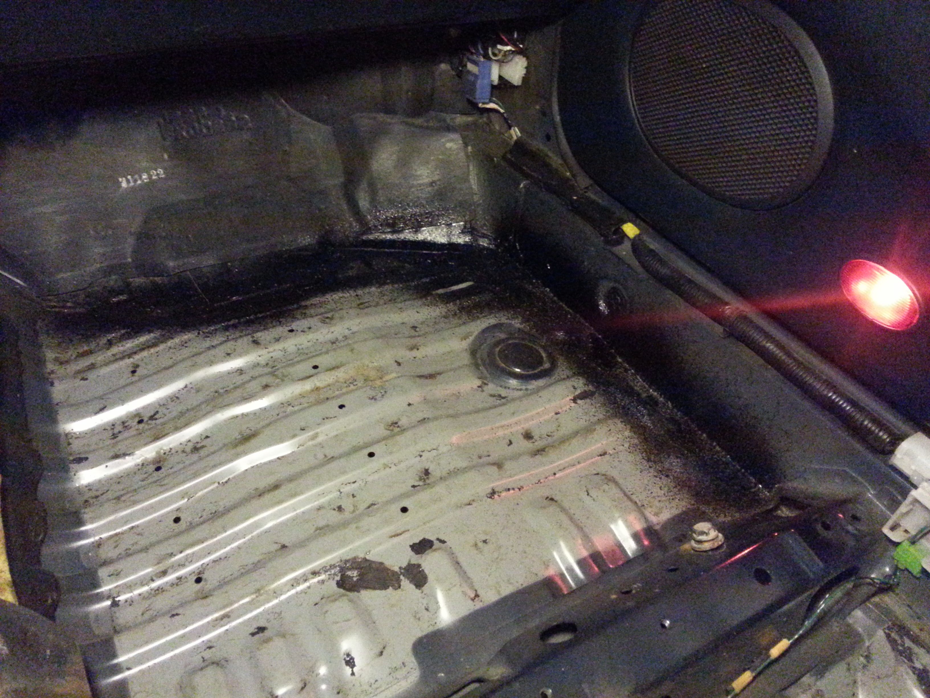

Niejako przy okazji zabrałem się do wygłuszania bagażnika. Fotek z całej operacji brak, bo bateria w komórce padła, poza tym już i tak by mi się nie chciało ich robić. Raz, że wyklejanie bagażnika w porównaniu z wyklejaniem podłogi w aucie to masakra, dwa znów nie starczyło mi mat. Nie wiem już jak to liczyć, wydawało mi się, że wziąłem całość z zapasem, a tymczasem nie starczyło na podłogę <glupek2> Kiedy indziej się dokończy.
Uzupełnieniem udanego dnia jest jeszcze mały, ale oszczędzający mi sporo pracy prezent od Majka500.
Już umyta, wysuszona, odtłuszczona, jutro malowanie i miejmy nadzieję, montaż. Ostatni element wieś-tuningu zostanie z 323f usunięty <jupi> Majk, serdeczne dzięki, paczuszka jak widać dotarła przed świętami jeszcze, a zapakowana tak solidnie, jakbyś wysłał jakieś mega kruche szkło <spoko>

Postprzez Majk500 » 5 kwi 2015, 00:14
Hehe, wszystko co wysyłałem pakowałem tak żeby się nic nie stało <czarodziej>
Fajnie, że dotarło już teraz, taki prezent na zajenca :P
