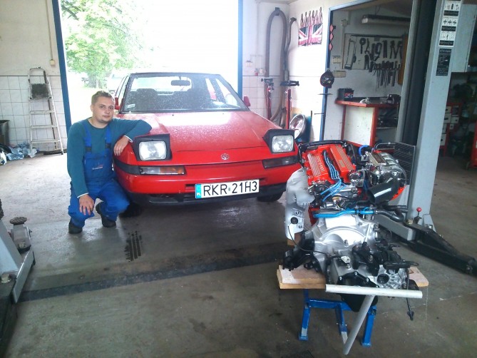

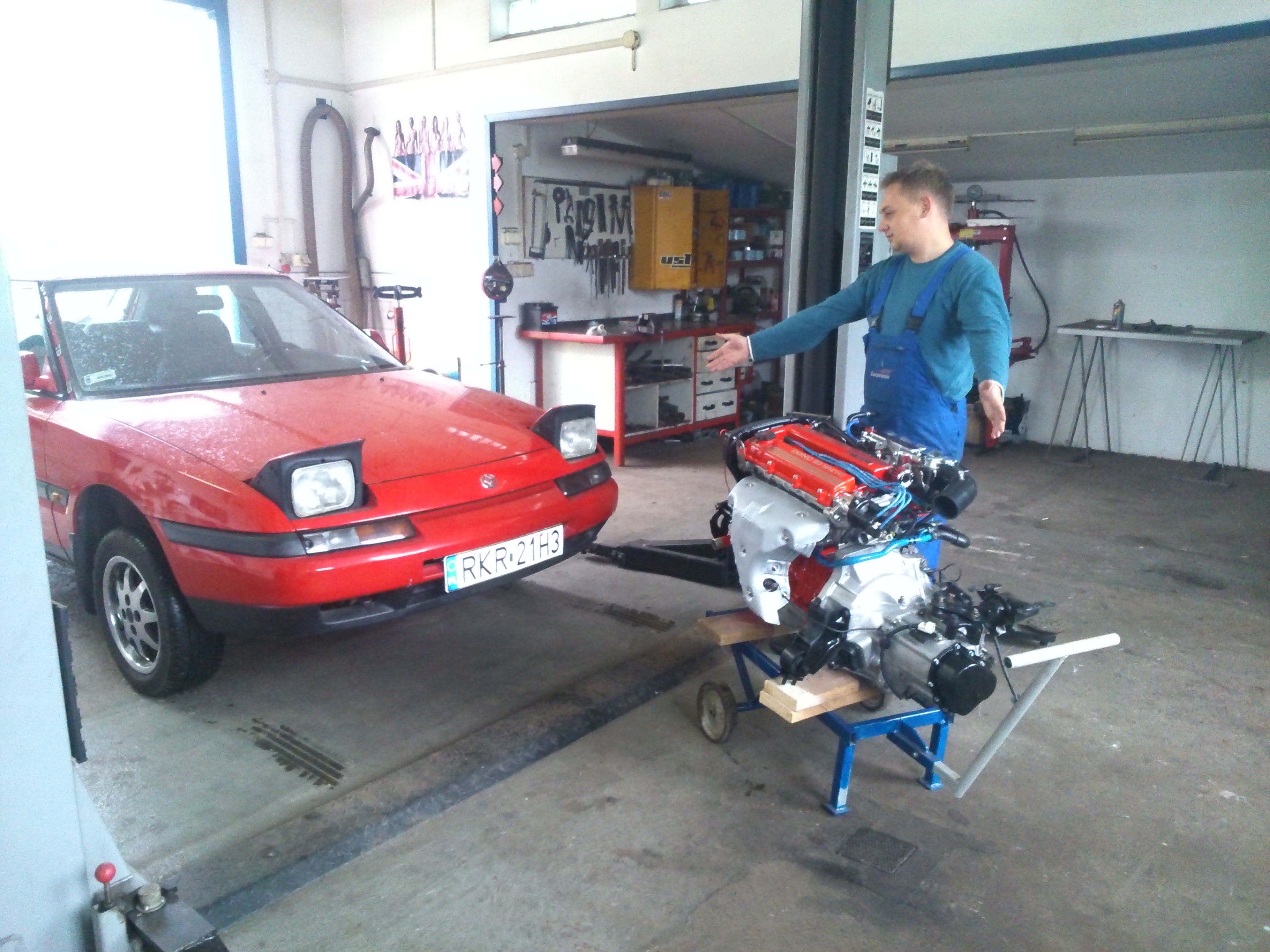

Tak żeby się nie rozpisywać silnik od dzisiaj już jest zamontowany
wreszcie po 8-iu miesiącach znowu na swoim miejscu. Zostało tylko skończyć instalację elektryczną, założyć półośki, zrobić dolot i wydech. Co do komentarzy to odpowiem krótko

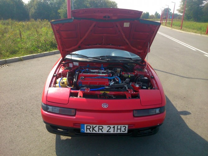

Witam jak na dzień dzisiejszy prace przy Mazdzie prawie dobiegły końca, wpadł wreszcie wyczekiwany koreczek
Jak obiecałem podaję listę części i kosztów jakie poniosłem od 2013 wypiszę wszystko co zakupiłem. Może niczego nie zapomniałem

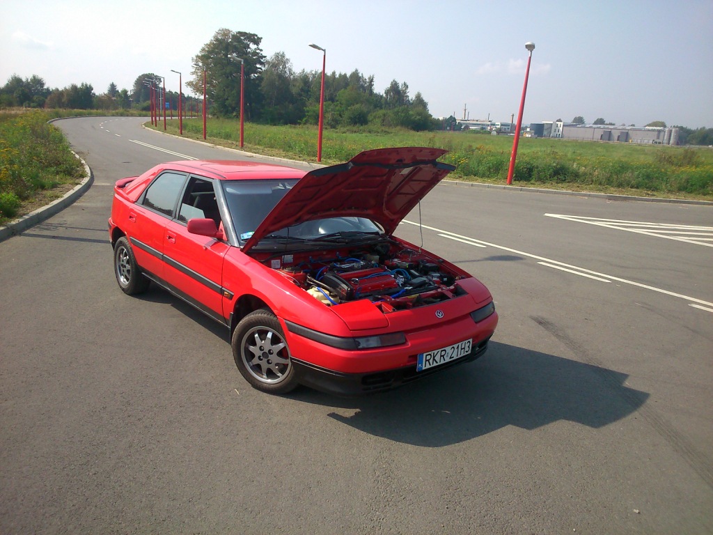

Witam po dłuższej przerwie czas na kilka fotek i nowych fantów
Lekki mini spocik w Rzeszowie później dojechało jeszcze kilka autek

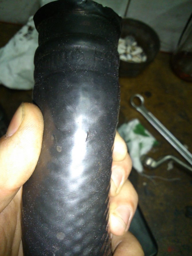

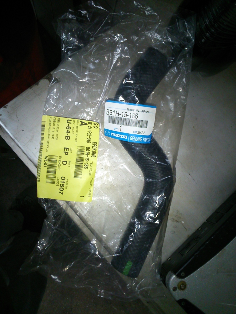

Jakieś 2,5 tyg temu strzelił mi przewód od chłodnicy, na szczęście niecałe 4 km od domu było z górki więc na zgaszonym silniku się dotoczył. Nie chciałem zakładać 20-to letniego używanego więc kupiłem nowy w ASO ( 125zł z przesyłką ). Od razu wymieniłem kopułkę aparatu zapłonowego i palec rozdzielczy, przy okazji wpadła tylna piasta SKF ( 280zł )

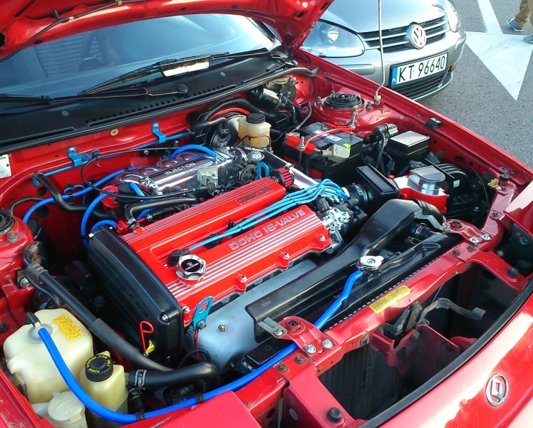

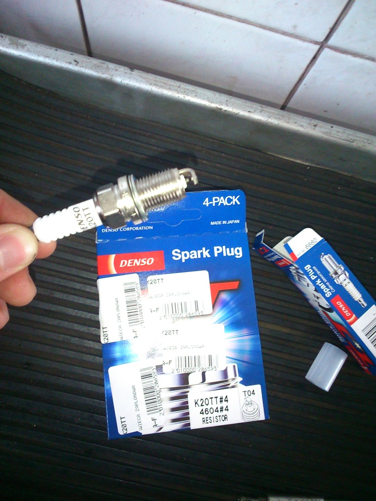

Dedykowane świece NGK nie sprawdziły się przy mocniej doprężonym silniku więc wpadły
DENSO K20TT ( przy pomiarze ciśnienia sprężania na każdym cylindrze było dokładnie po 12,5 bara )

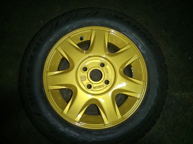

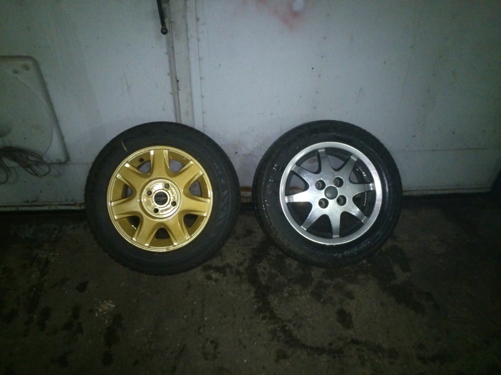

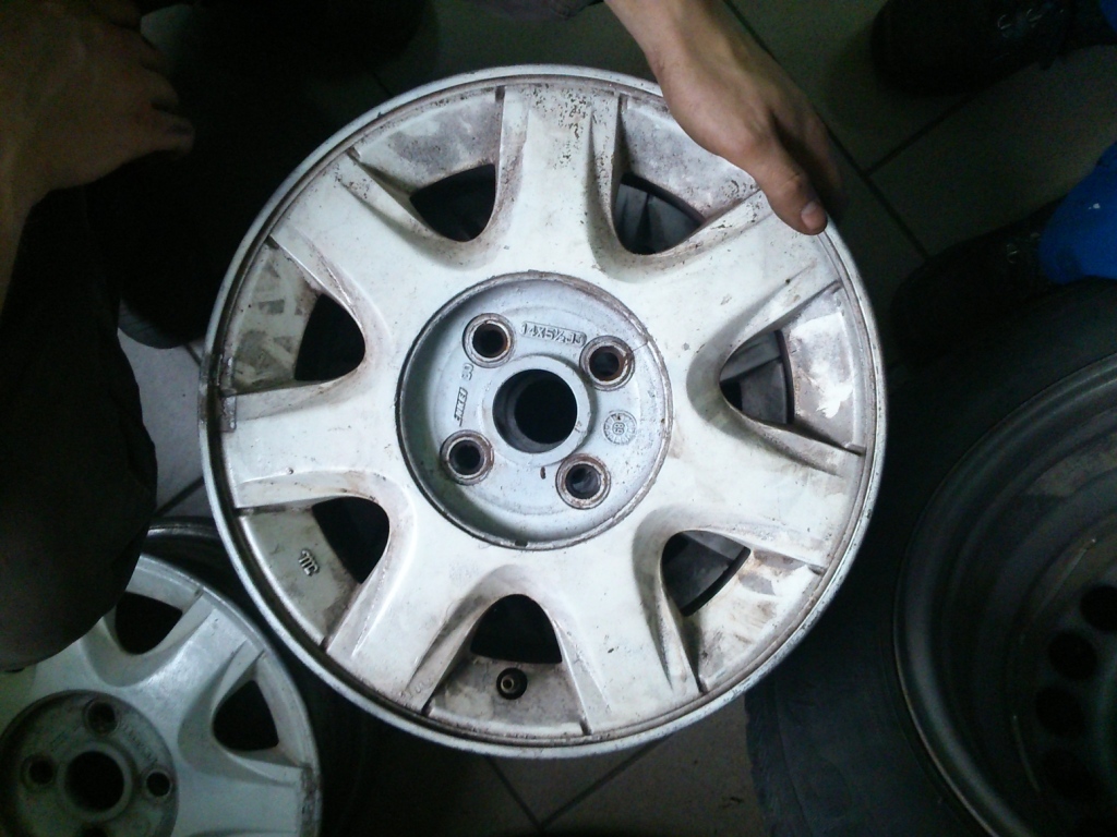

Trzeba było jakieś felgi na zimówki no i na szrocie udało mi się nabyć ORI Mazdowskie
ENKEI-e BG z 1989r
troszkę trzeba było nad nimi popracować:
-poprostować
-wypiaskować
-polakierować proszkowo
Został jeszcze polakierować dekielki i nabyć nowe nakrętki przelotowe gdyż na obecnych dekielek się nie zatrzaśnie
Koszt felg + lakierowanie i takie tam + opony = 1600 zł tak więc kasa ciągle płynie w mazde

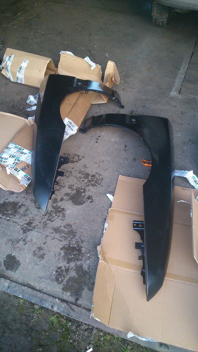

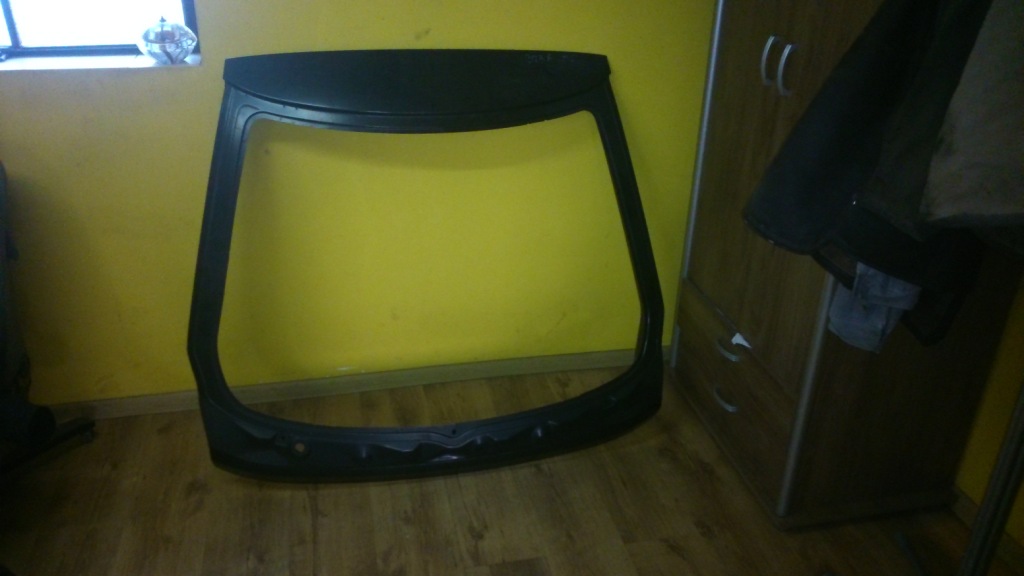

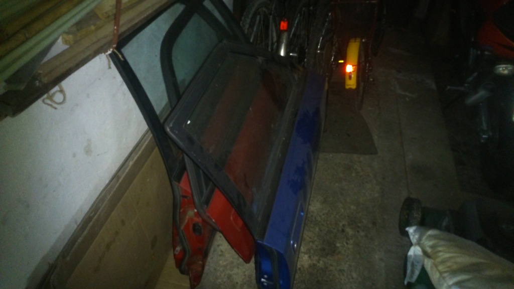

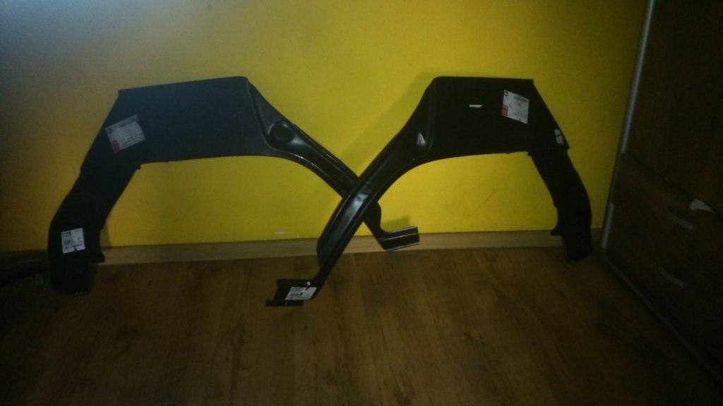

nadszedł najwyższy czas na kompletowanie części do prac blacharsko-lakierniczych
Po 3-ech miesiącach szukania udało mi się nabyć:

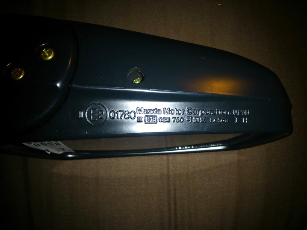

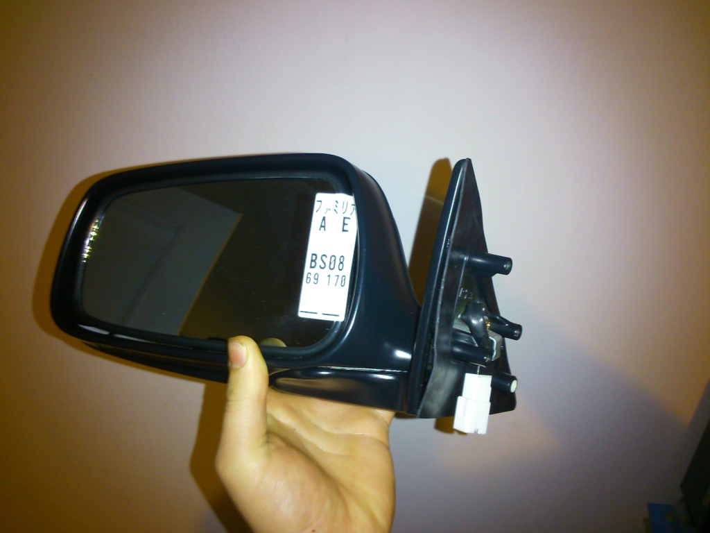

– Nowe oryginalne lusterka elektryczne prawe i lewe OE Mazda
– Nowe oryginalne błotniki przednie OE Mazda specjalnie sprowadzane z Włoch
– Nowe błotniki tylne

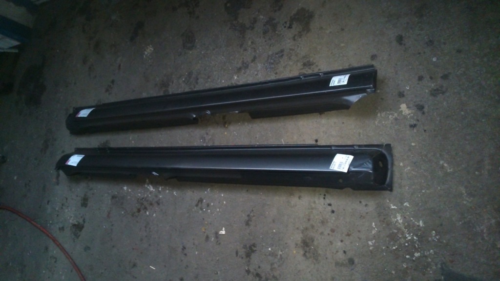

– Nowe kompletne progi
– Nowa tylna klapa OE Mazda
– Drzwi 3 szt w idealnym stanie czego nie widać na zdjęciach, brakuje mi jeszcze tylko od kierowcy
– Tylna listwa pod światłami w świetnym stanie

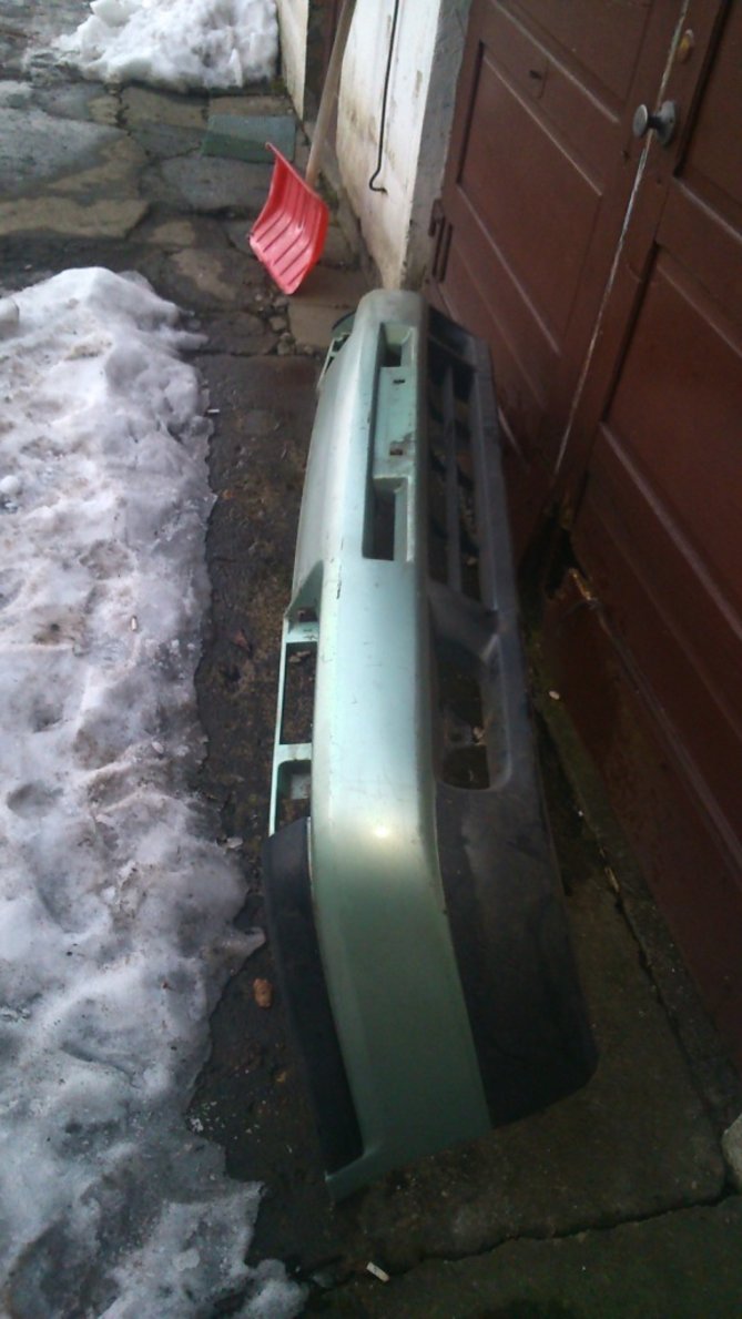

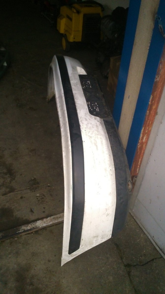

– Zderzak przedni idealny (nie zdążyłem umyć) wszystkie uchwyty, zero pęknięć i zarysowań
– Zderzak tył również super stan, otwór po gazie będzie pod dokładką ale i tak zostanie zaślepiony
– Dodatkowo kierownica dostała nową skórę dzięki czemu wygląda genialnie
Dzisiaj wreszcie udało mi się zrobić tylne światła USDM na dniach wrzucę fotki. Zakupione zostały też reflektory typu Clear lecz są nieco szersze obudowy luster i muszę przerobić wewnętrzną ramkę mocującą.
