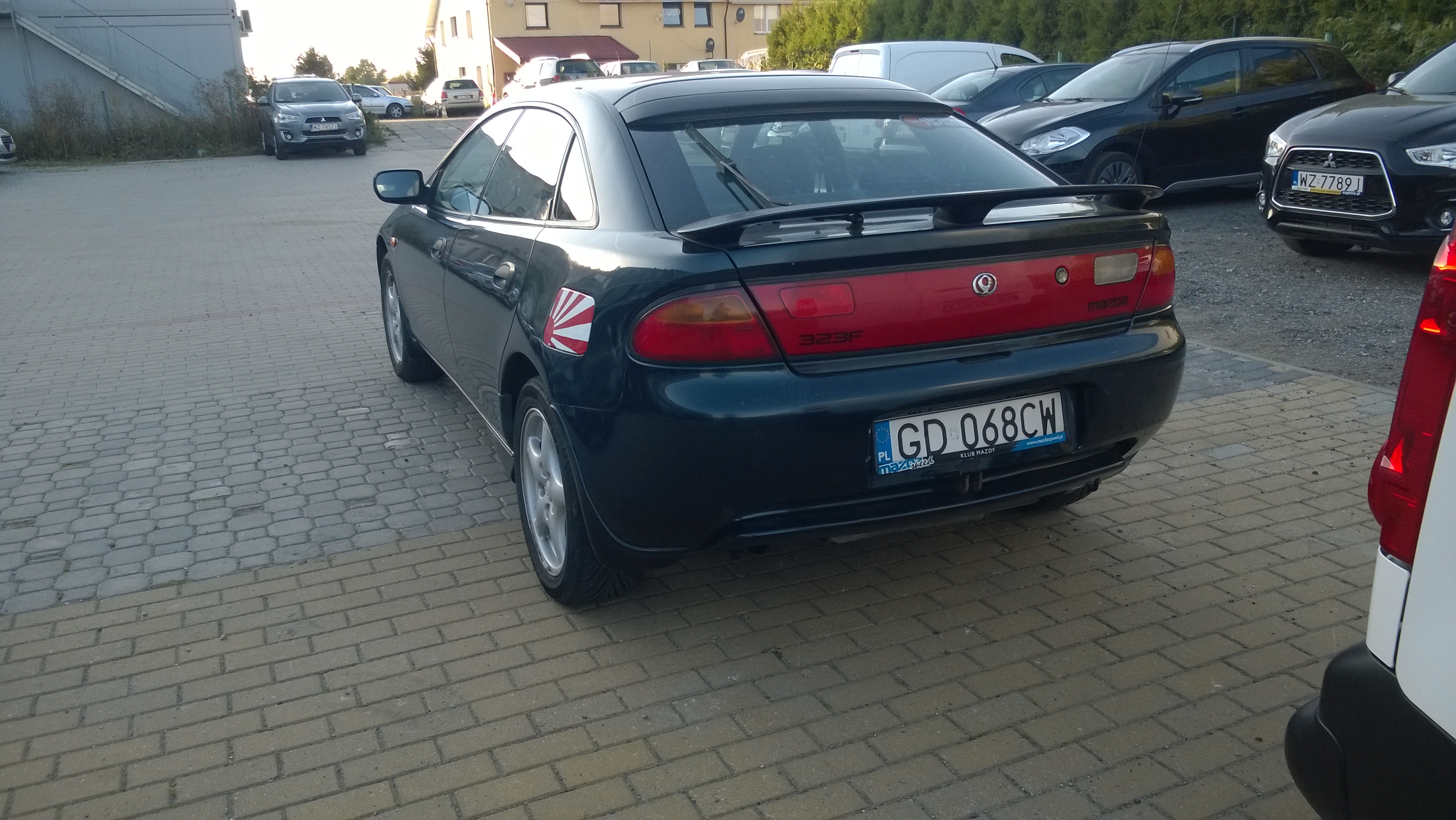

Po dwóch staruszkach (626 GD Coupe) przyszedł taki dzień, którym stwierdziłem, że nadeszła pora na młodsze auto.
I takim oto sposobem reanimuję kolejne auto z forum <czarodziej>
Zakupiłem 323F BA GT 2.0V6 rocznik 1995 w oryginale. Jak obejrzałem budę to wiedziałem, że wezmę te auto, nawet gdyby było tam 1.5 na padniętym gazie. Szkoda było nie brać 323F BA w tak zdrowej budzie.
Przy podnośniku miałem lekkie obawy, ale jednak wszystko jest ok. Bez rdzy. Sucho. Twardo.
Wyposażenie:
– el. szyby
– el. lusterka
– klima, która nie działa :(
– halogeny
– lotka
– ABS itp itd
Co do zrobienia:
– silnik krokowy
– przerywanie
– sworznie, łączniki i końcówki drążków
– standardowe stukanie z tyłu typu 323F BA
– prostowanie ALU
– zawieszenie silnika
– kompletne hamulce na gwałt <cisza>

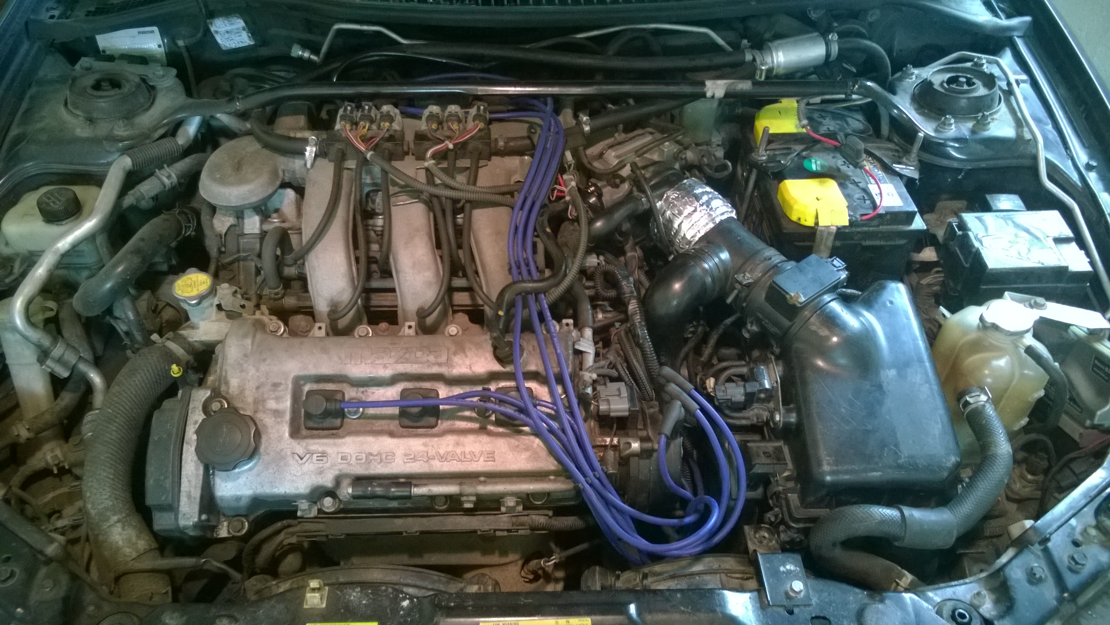

– wymiana kabli WN
– 3 świece (potrzebna dłuższa przedłużka do klucza ;) )
– wyczyściłem przepustnicę, uszczelniłem
Niestety dalej przerywa mocno, na benzynie randomowo i lżej ale na gazie to chętnie i często szarpie :|
Gaz również potrafi się rozłączać sam z siebie.
na bank uwalony mam silnik krokowy, bo gdy jest podpięty to auto gubi obroty, prawie gaśnie :D

Postprzez MrShaleck » 14 wrz 2014, 22:21
Dziś poznałem moc podciśnień, które to krótko mówiąc 'uje...ba...em' wymieniając świece...
Dostęp jest cudowny, naprawa będzie NA PEWNO przyjemna.
Za to rozwiązał się problem przerywania na gazie – jeden wąż jest gdzieś pęknięty i spindala gaz :D
