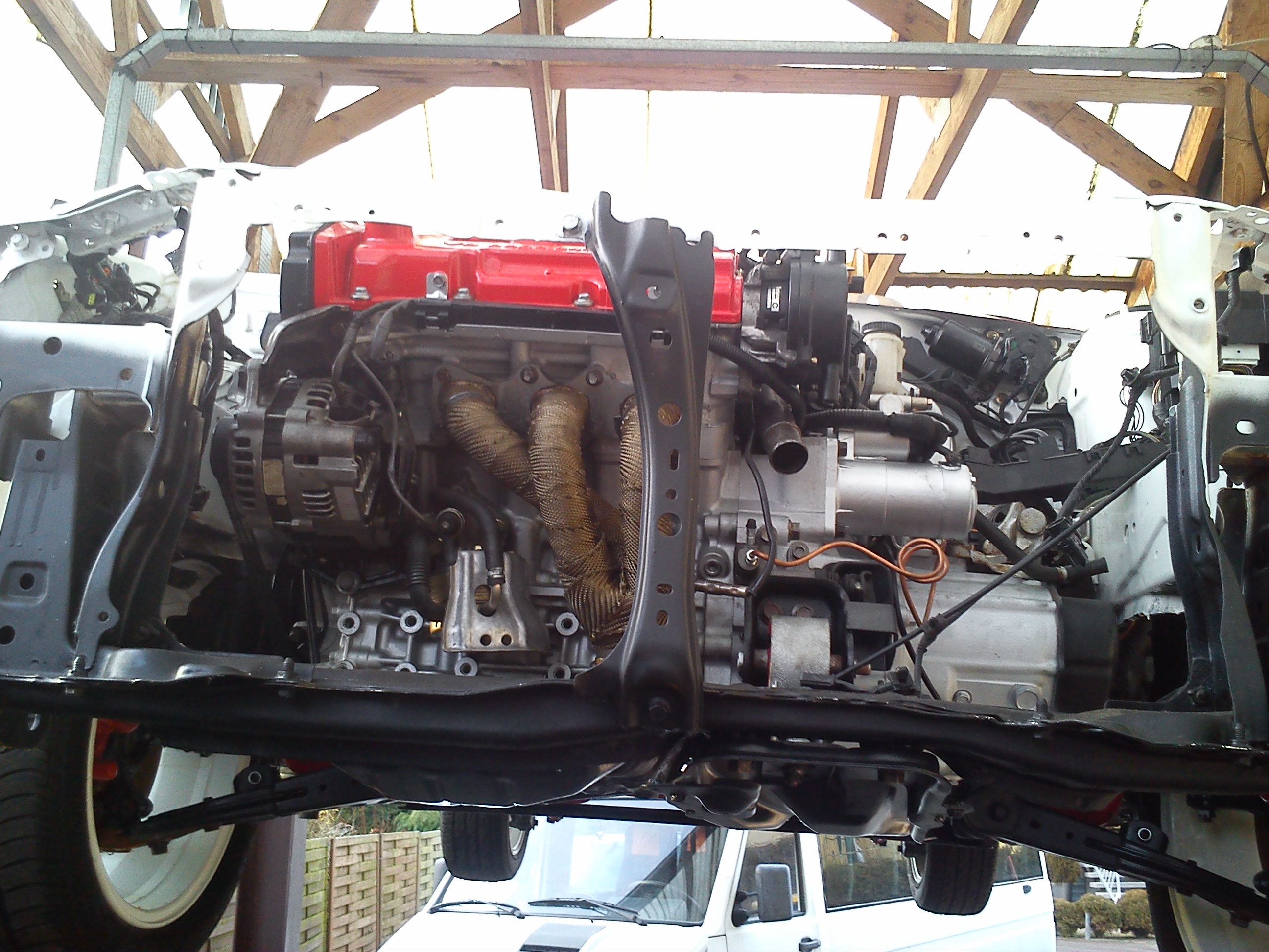

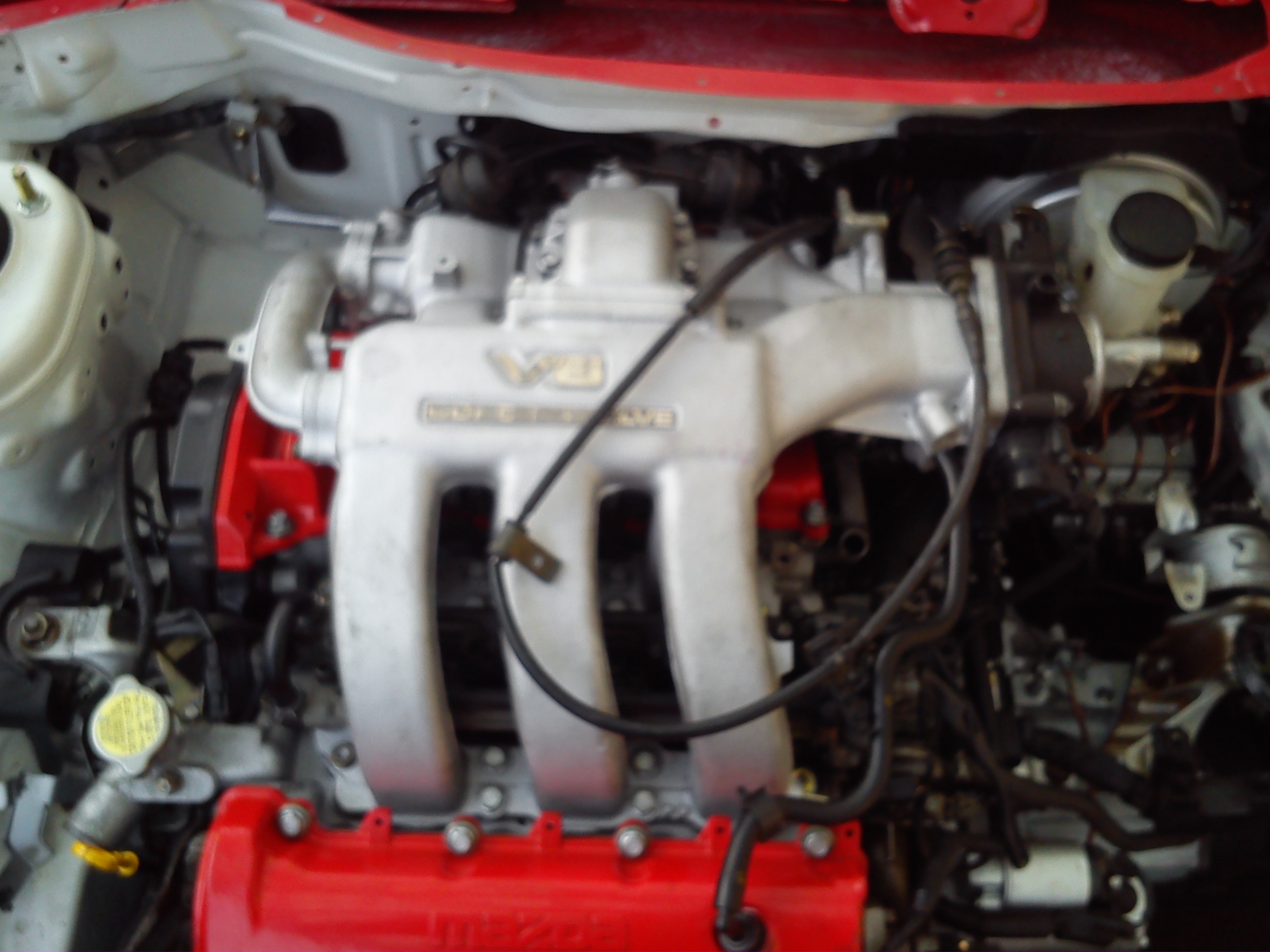

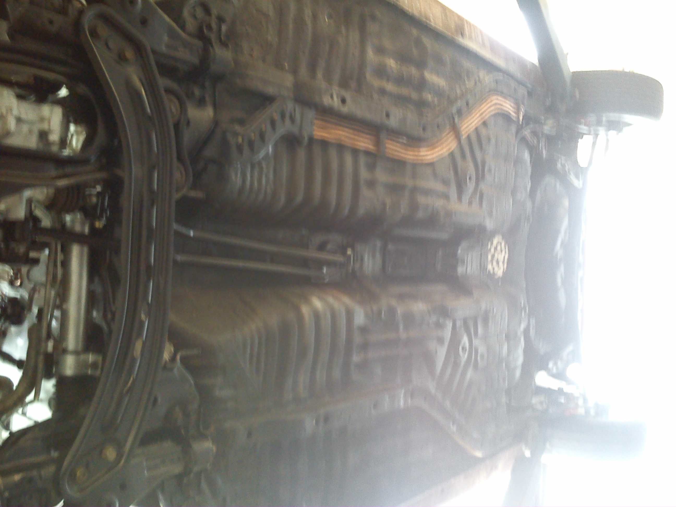

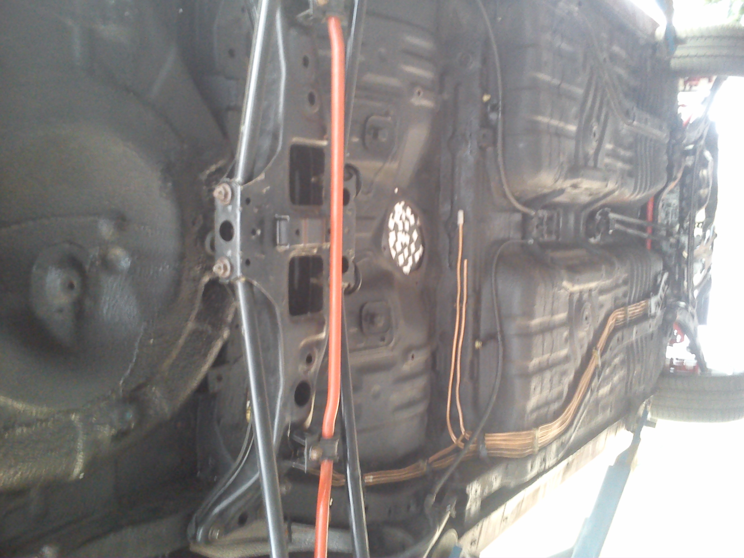

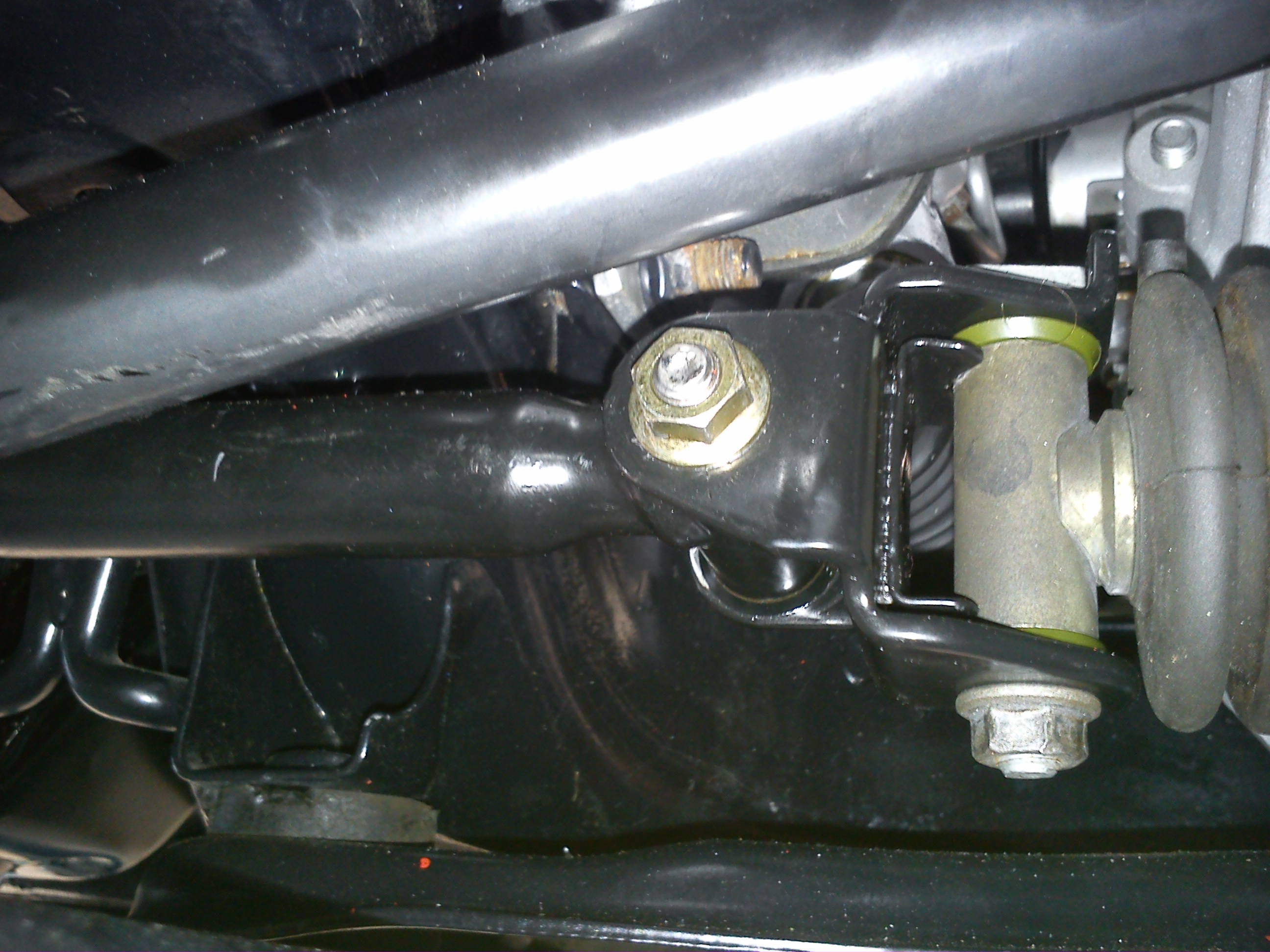

Postprzez dugi21 » 8 sty 2014, 14:06
witajcie w Nowym Roku, niestety auto nie odpalone – było mniej wolnego niż zakładałem :(
jakiś progres na zdjęciach poniżej...
– miedziaki ogarnięte (5mm hamulcowe, paliwo: 6mm i 2x 8mm):
– okazyjnie powymieniałem tulejki ...
– ssący z przepustnicą upchnięty:
– obowiązkowe bandaże no i poprawiłem się z rozrusznikiem :)
nic nie obiecuję bo roboty dużo ... do następnego razu
pozdrawiam

Postprzez misiak89-89 » 8 sty 2014, 14:29
siemandero,
napisz, Ty masz założone ori poduchy pod silnik i poliuretan wepchniety czy całe zamawialeś zestawy, bo widze ze masz delikatnie inaczej umiejscowiony motor skoro tyle miejsca jest wokół kolektora.

Postprzez dugi21 » 8 sty 2014, 15:49
misiak89-89 napisał(a):siemandero,
są 2 ori poduchy zalane na nowo poliuretanem (tulejki osadzone jak ori) – przed malowaniem "lekko" podgiąłem grodź wiedząc że może być ciasno.
Jak już motor siedzi to proponuje następujące narzędzia: łom (z 2m łoma :) ) drewniany bloczek do zaparcia, mniejszy kawałek deseczki do ochrony lakieru – DONE :D

Postprzez blade83 » 8 sty 2014, 17:25
Siema
Widzę że przepustnica została według mojego projektu :D
Coś mi się wydaje, żę masz takie kolektory wydechowe jak ja, przerobiłeś downpipe? bo mój nie zgrywał się tak jak należy i niestety sprawa wymaga drobnej przeróbki :/
Powodzenia w dalszych modach <spoko>
