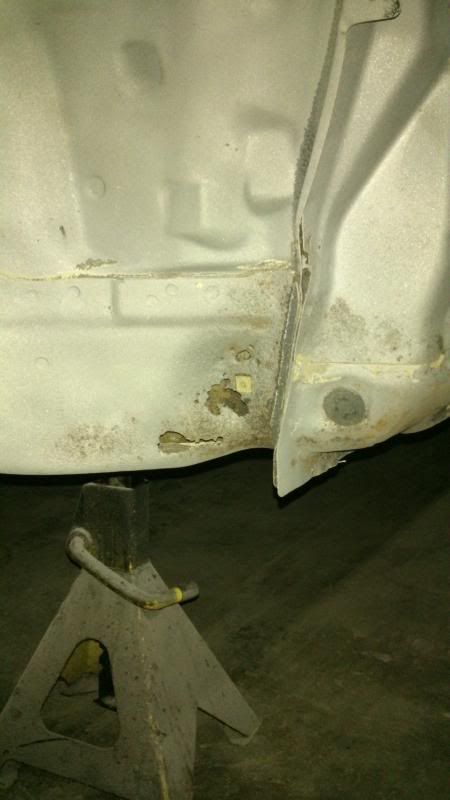

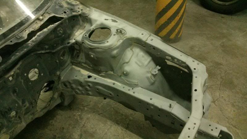

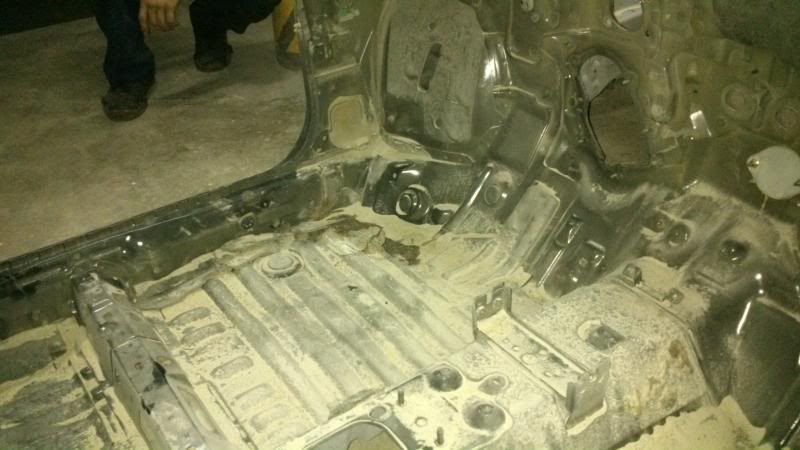

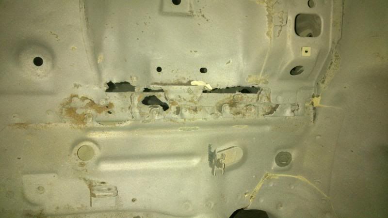

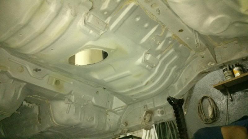

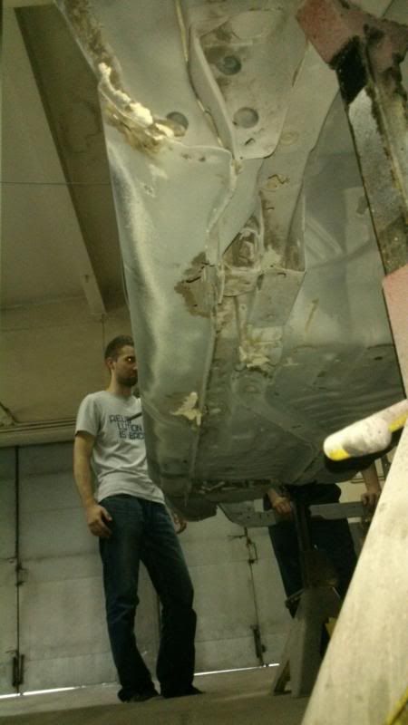

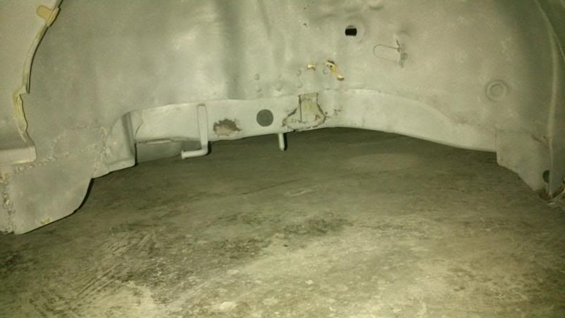

Karoseria odebrana z piaskowania, kilka zdjęć cyknięte telefonem bo nie wziąłem aparatu.

Postprzez black_pablo » 18 lip 2013, 22:52
nie ma tragedi jest parę dziurek tylko więc liczę że szybko stanie na nogi w jakimś ciekawym kolorze <spoko>

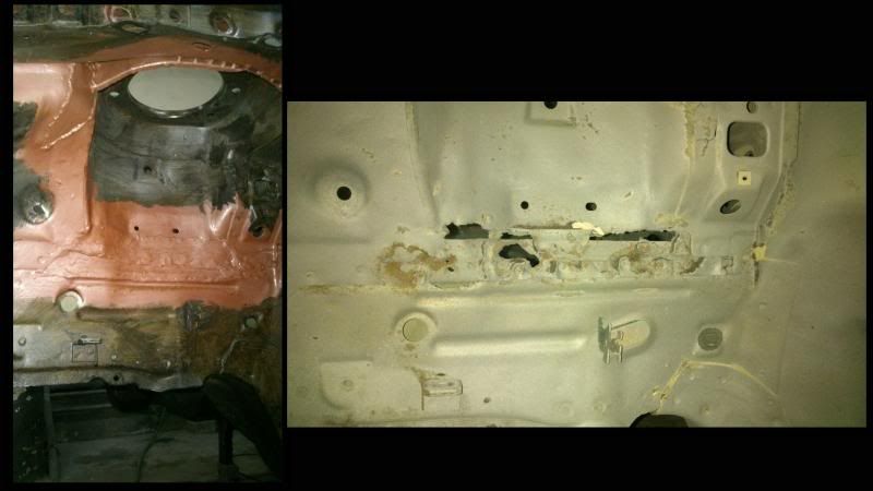

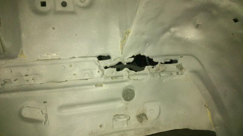

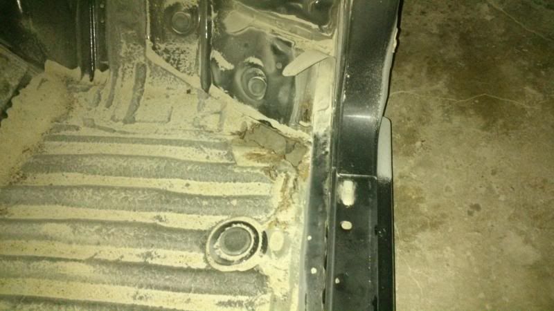

Postprzez djakob » 19 lip 2013, 13:06

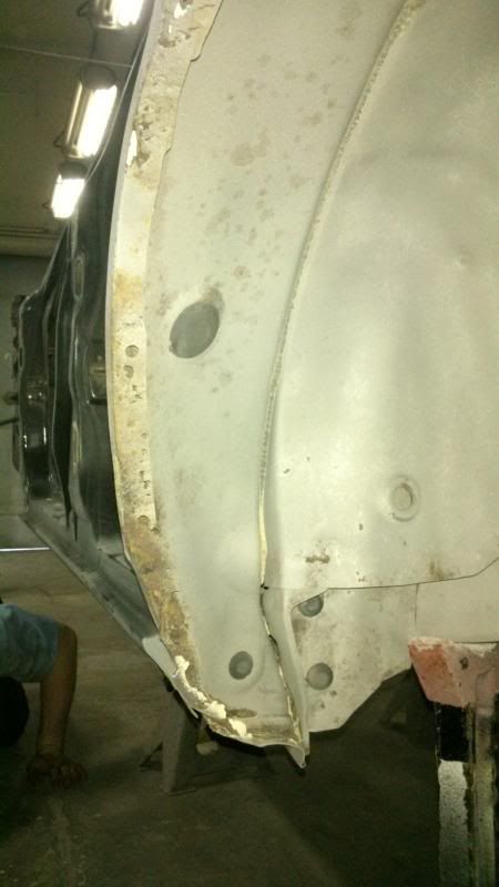

Zdjęcia nie przedstawiają jak jest na prawdę. Wydaje się, że nie ma dużo dziur i roboty nie będzie dużo jednak w rzeczywistości sporo jest pracy. Progi zewnętrzne i wewnętrzne, reperaturki nadkoli tylnych po obu stronach, podłużnice. W komorze silnika też jest trochę roboty. Przy przednim lewym kielichu pod mocowaniem błotnika po piaskowaniu wyszła dziura. Tylne kielichy trzeba otwierać bo ambitny poprzedni "blacharz" pięknie nad spawał nową blachę na stara zgnitą. Karoseria od środka na zgrzewach będzie obspawana. Na blachę pójdzie Cekor od spodu no i zastanawiam się nad białą konserwacją ale raczej to nie ma sensu. Kolor nadwozia na 90% pójdzie czarny metalic (możliwe, że z palety Mazdy) nie chcę wymyślać. Komora również w kolor nadwozia.

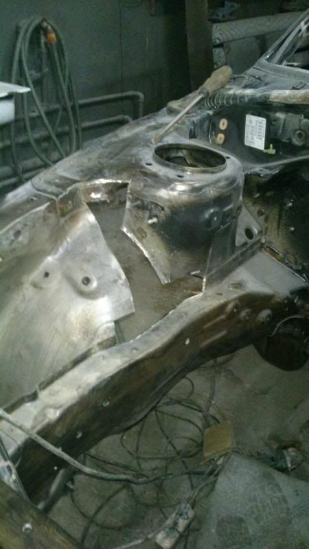

Postprzez djakob » 16 wrz 2013, 19:15
Dzięki chłopaki za podtrzymanie :)

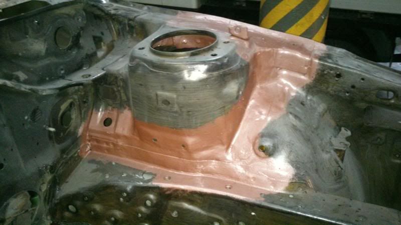

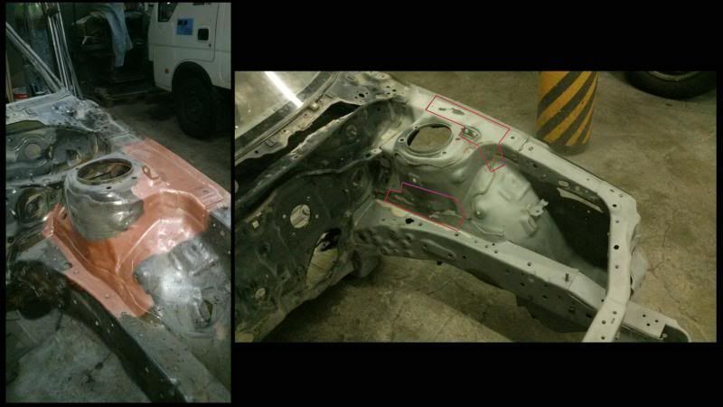

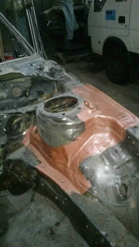

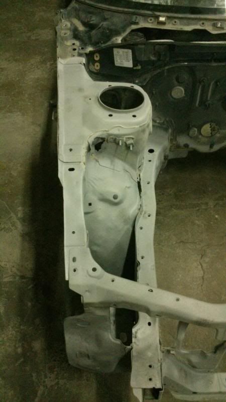

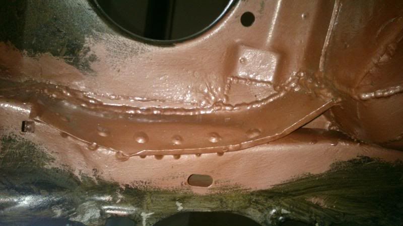

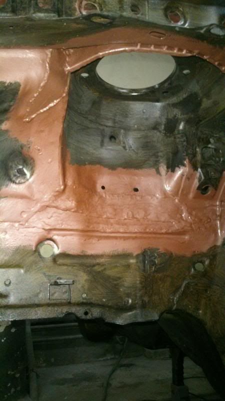

Coś się dzieje, kilka fotek z prac. Wszystko jest robione tak aby nie było widać, że coś było robione :). Przed wspawaniem nowej łatki sprawdzana jest jej oryginalna grubość. Na gotową łatkę nakładana jest farba "CEKOR". Oto efekt :
Wspawane wzmocnienie tak jak było wcześniej :
Obrazek,
Przygotowany drugi kielich :

Postprzez rafał88 » 16 wrz 2013, 20:32
Nie no to szacun za taki wklad w bagietke:)
Od: 8 mar 2010, 19:20
Postprzez Piotr89 » 16 wrz 2013, 21:56
Kurcze jestem pod wrażeniem :)
Mocno dopinguję bo wiem ile trzeba trudu, pracy, potu czoła a nawet krwi( niejedno skaleczenie a nawet szycie łapy po kontakcie ze szlifierką w moim przypadku) aby doprowadzic do końca taki projekt.

Postprzez seba323f » 16 wrz 2013, 23:18
Jestem pod wrażeniem tego jak wyszło to rzeźbienie od strony komory silnika.
Wygląda na profi robotę. Kibicuje od samego początku temu projektowi.
Jeszcze będzie robić to przeciąg na drodze pod względem stylistycznym :)
