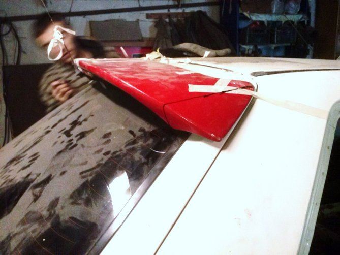

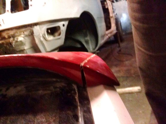

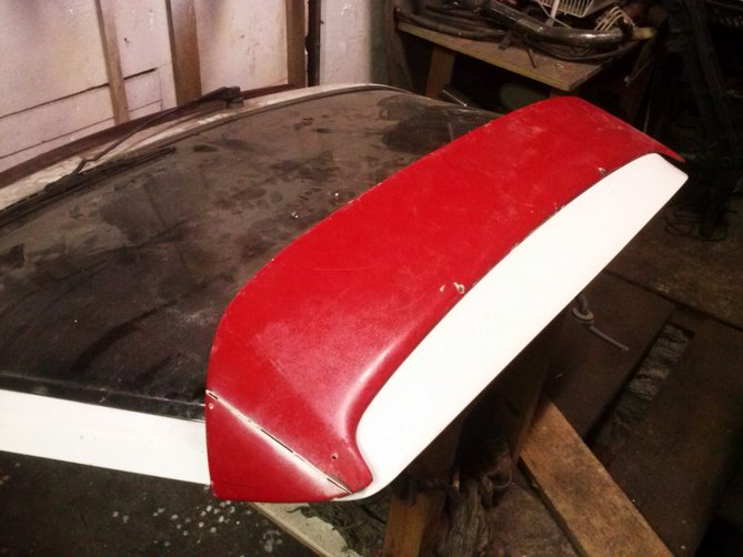

Witam dziś w programie 1 cześć How to przerobić lotkę z BJ żeby pasowała do BG
Step 1 ustawić lotkę na klapie przy pomocy taśmy, zrobić pomiary oraz ustlić i wyliczyć kąt natarcia aby przy 200km/h uzyskać jak najlepszy docisk aerodynamiczny
Step 2 narysować linię cięcia aby dopasować lotkę do klapy BG
Step 3 wyciąć trójkąt tak jak na zdjęciu, aby można było dogiąć lotkę
Step 4 przewiercić otwory mocujące oraz naciąć lotkę po uprzednio zaznaczonych liniach, aby można była ją dogiąć do klapy
Step 5 dorobić śruby mocujące lotkę na górze oraz rozwiercić otwory aby umożliwić regulację góra dół lotki, potem oszlifować łby srub tak aby się schowały w lotce
cdn...
Od: 14 kwi 2011, 09:47
Posty: 1415 (2/3)
Auto: 323F BJ 99 1,5 ZL
Postprzez benny88 » 25 mar 2013, 20:17
Lotka wchodzi na te listwy klapy ??
Od: 17 lut 2010, 00:19
Posty: 684 (3/0)
Postprzez black_pablo » 25 mar 2013, 20:21
Jesli chodzi Ci o czarne listwy szyby to chyba je mija a co?? z resztą i tak jest do obróbki żywicą i włóknem :D
Posty: 1415 (2/3)
