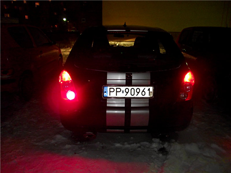

No i lampa wymieniona. Zdecydowałem się na przeróbkę lampy od angola (130 zeta razem z wysyłką <lol> ).
Początkowo chciałem bawić się w rozklejanie i przekładanie "oczka", ale zrezygnowałem. Później próbowałem wykleić "oczko" od środka specjalną, czerwoną folią do lamp (Oracal 8300 transparent cal – na alledrogo za kilka złotych), ale ze wzgledu na trudny dostęp i pokarbowaną wewnątrz lampy powierzchnię, po godzinnej walce uznałem, że efekt jest niezadowalający i z tego również zrezygnowałem. Oklejanie folią lampy od zewnątrz od razu przekreśliłem.
Poprzestałem więc na oklejeniu tą folią samej żaróweczki – folia jest termoplastyczna :). Aby osiągnąć efekt czerwonego świecenia musiałem nakleić 5 warstw tej folii – mniej warstw nadaje zbyt pomarańczowy odcień odbijanemu światłu. Fotki (marne, ale są) poniżej:
widok po ciemku
Na żywo efekt jest bardzo dobry – zbliżony do oryginalnej, czerwonej lampy przeciwmgielnej z bezbarwną żarówką. Wczoraj byłem na cząstkowym przeglądzie tej lampy – przeszła bez żadnego "ale" :D .
Dzisiaj odebrałem dowód od mazdy i można smigać – pierwsze co, to pojechałem do lakiernika ustalić zakres prac i koszty w usuwaniu szkody. Dodatkowo, przy okazji, "odnowię" lakier na zderzaku przednim i na nakładkach na progi.
Jako bonus kombinacji z lampą mam symetryczny tył mazdy – takie same kolory lamp po obu stronach :).

Moim zdaniem efekt w ciemności bardzo fajny, a w dzień światła prezentują się jeszcze lepiej.
Trafne posunięcie z tą lampą od anglika <spoko>

Bardzo ładnie to wygląda ale ja bym dał po prostu czerwoną żarówkę i nie bawił się z oklejaniem. To samo kiedyś chciałem zrobić w swojej, tył prezentuje się teraz lepiej <spoko>

fachowa i piekna robota <spoko>

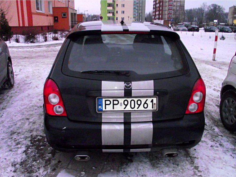

Madzia już od kilku dni śmiga, jak gdyby nigdy nic :D . Lakier został odnowiony na obu zderzakach i progach oraz na obu tylnych błotnikach.

Piekna 'bi dżitka' :D i taka viper'owa. Ukradłbym Ci alus :( <diabełek>

dodałbyś foto wydechów od dołu ? jak rozwiązałem połączenia na dwie końcówki wydechowe?? :) bo też planuje fajnie to zrobić u siebie na dwie końcówki ale szukam inspiracji jak przeprowadzić dołem rury itp xD zrób foto od Dołu XD bede wdzięczny xD
