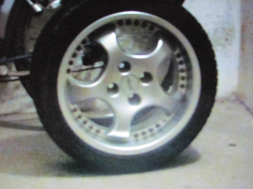

Alufele 16 sorki za jakość zdjęcia (śpieszyłem się ) :D :D

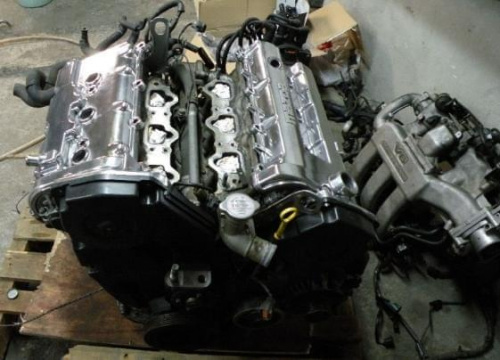

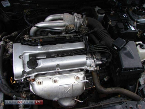

Silniczek 2,5 KL-ZE <spoko> :)

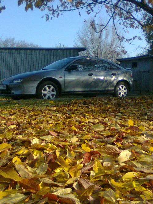

kilka fotek Jesień 2011 ;P

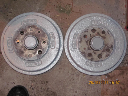

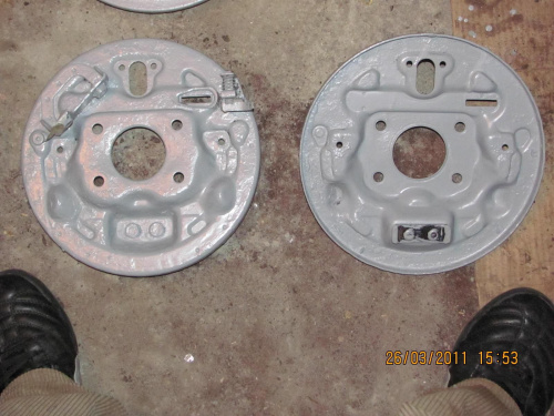

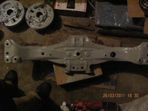

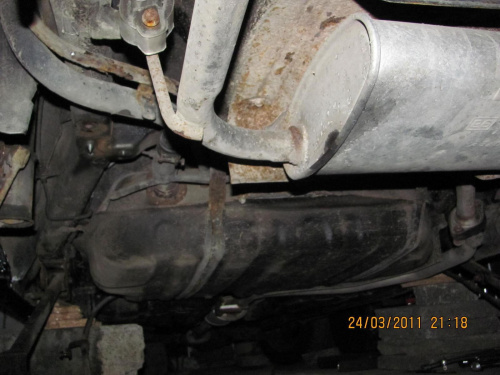

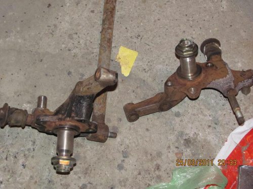

Postprzez jedrek323f » 27 mar 2011, 00:22

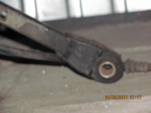

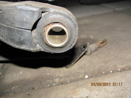

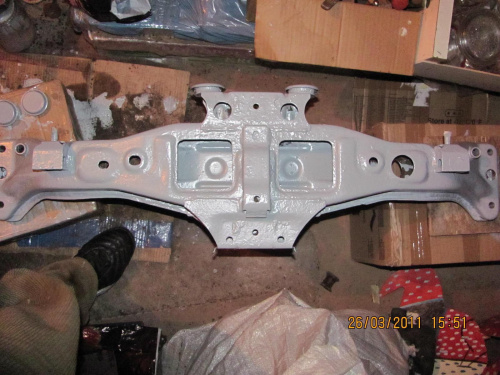

Z racji tego iż wymieniam tuleje na tylnych wahaczach, postanowiłe dodać fotki i napisać kila słów o moich działaniach. :D
Podwozie bez tylnej belki
Tuleje na wahaczach wleczonych:
:D
Belka pomalowana podkładem epoksydowym:
Zewnątrz
strona od podwozia
Blachy

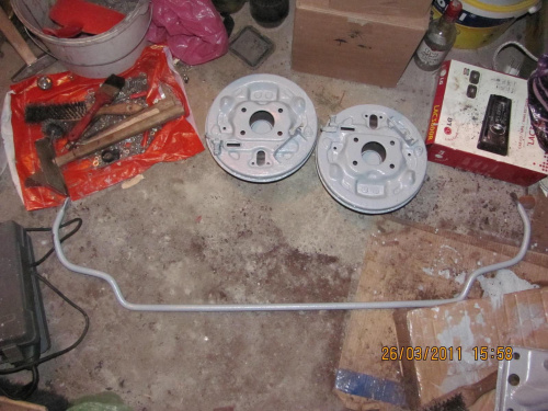

Bębny:
Stabilizator poprzeczny:
Piasty jeszcze został demontaż tuleii oraz pomalowanie
Narazie tyle zdziałałem. Czekam na zamówione części.

2,5 z opłatami oc od 1,5 całkeim przyjemnie. A zdjęcie KLZE widzę z ogłoszenia gościa który sprzedawał jakiś czas temu białe KLZE na allegro :P ???
Od: 15 kwi 2008, 08:31
Posty: 3498 (5/27)
Subaru Impreza GT@STI++ '00
Peugeot 206SW 1.4 HDI '06
Była
Mazda 323F BA KL-ZE `95
Mazda 6 GY L3-VE `06
Postprzez jedrek323f » 27 mar 2011, 23:15
Tak MariuS zdjęcie pochodzi z neta (biała strzała), ponieważ ja swoim też zamierzam polerować pokrywy klawiatury. :D <jupi>

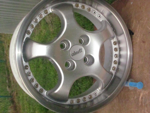

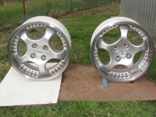

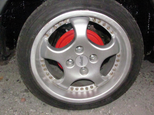

Postprzez jedrek323f » 16 cze 2011, 20:32
Z racji tego iż miałem trochę wolnego czasu za brałem się za felgi.
A wiec tak było mi potrzebne .
scansol ewentualnie pun hamulcowy :D
papier ścierny 240 do zrównania nierówności jeśli wystepuja
papier wodny 400,800,1000 1500,2000,2500
pasta do aluminium Autosol
woda
filc oraz wiertarka
Przed przystąpieniem do jakiegokolwiek działania umyłem felgi potem podnioslem auto z jednej strony na lewarku papiery wodne i jedziemy
Tak wyglądały przed
a tak po obróbce papierem 2000
:D
Jeszcze 2500 pasta
narazie zrobiłem 2 felgi.
