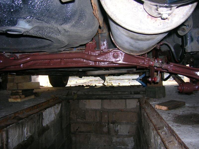

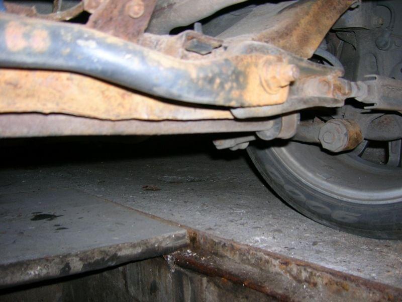

Kilka zdjęć z konserwacji najbardziej potrzebujących elementów podwozia:

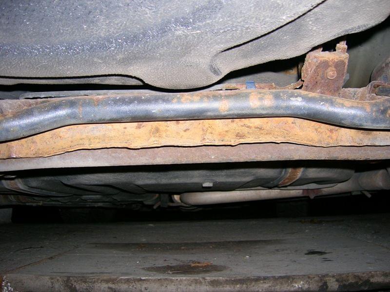

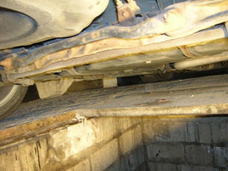

Widać jak ruda zaczęła wchodzić w tylną belkę i [waaaco?], stabilizator,. tak więc one w pierwszej kolejności poszły do czyszczenia i malowania

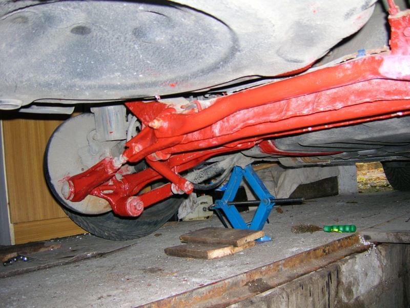

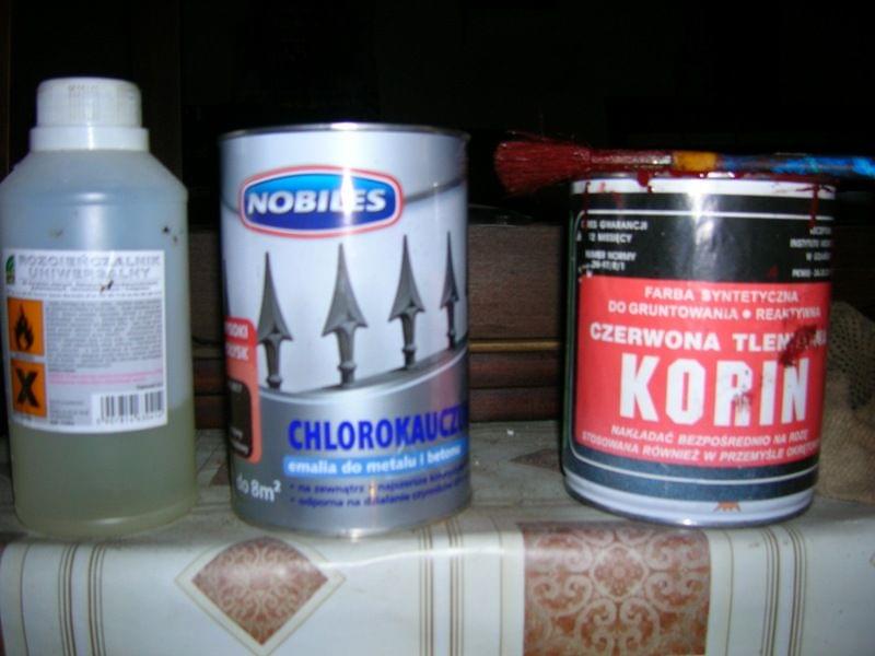

Najpierw wszystko trzeba było zgrubsza oczyścić z lużnej rdzy, starej konserwacji, farby, następnie odtłuścić

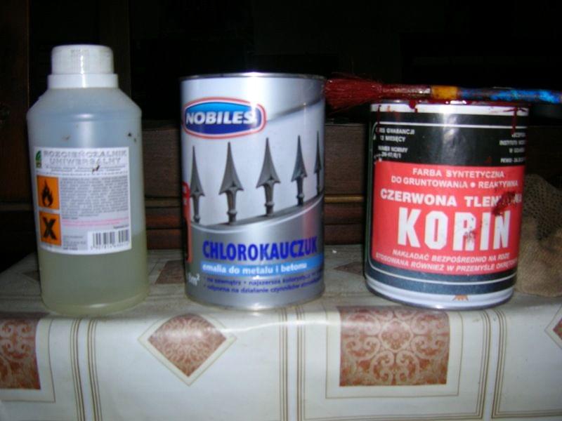

Do podkładu użyłem czerwonej tzw. farby tlenkowa, która zachodzi w reakcję z rdzą i ją unieszkodliwia , wyciąga wilgoć, zatrzymuje jej dalsze działanie (farba używana w przemyśle okrętowym)
Tak to wygląda po nałożeniu
następnie poszedł na to chlorokauczuk, farba bardzo odporna na działanie warunków atmosferycznych.
Nie chciałem się bawić w baranki i temu podobne konserwacje, przekonał mnie do tego ojciec, który wspomniał dawne czasy, gdzie posiadał fiata 126 p i właśnie taką farbą malował całe podwozie, a co najśmieśniejsze po kilku latach podłoga zaczęła mu gnić właśnie nie od spodu tylko od środka :D

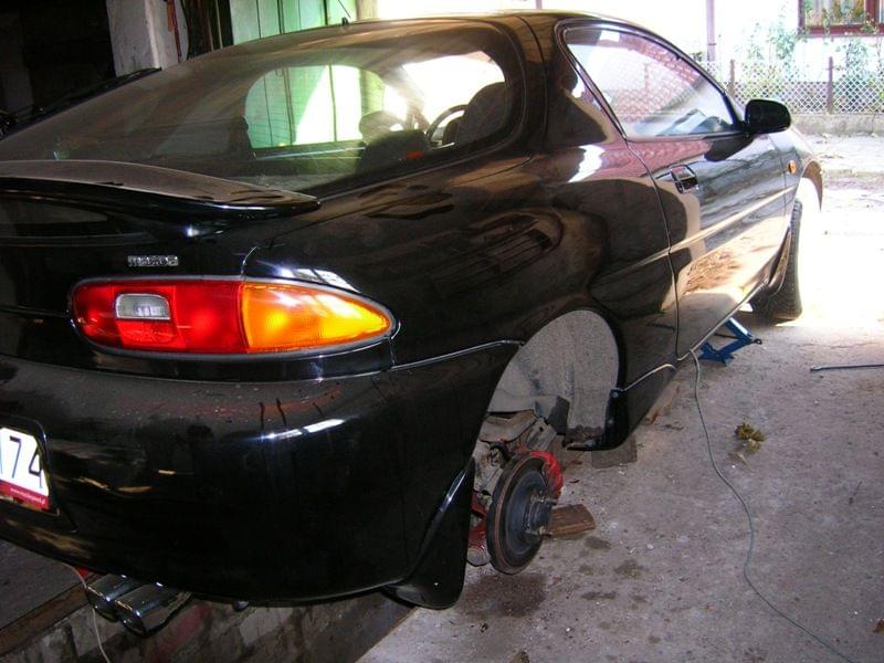

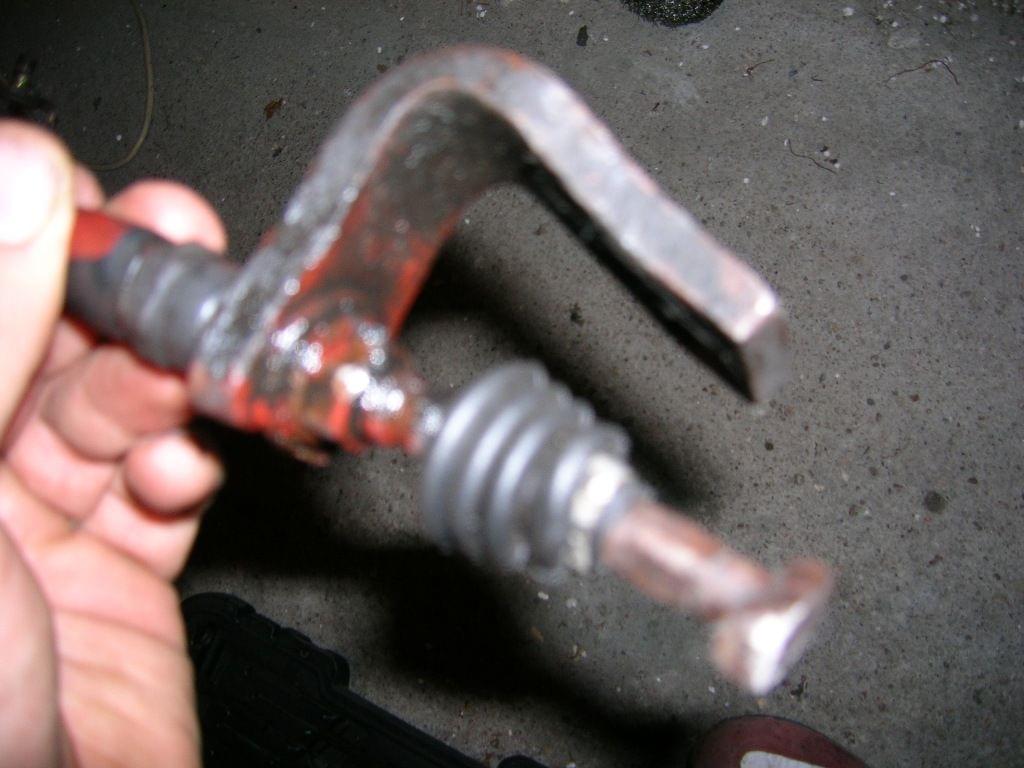

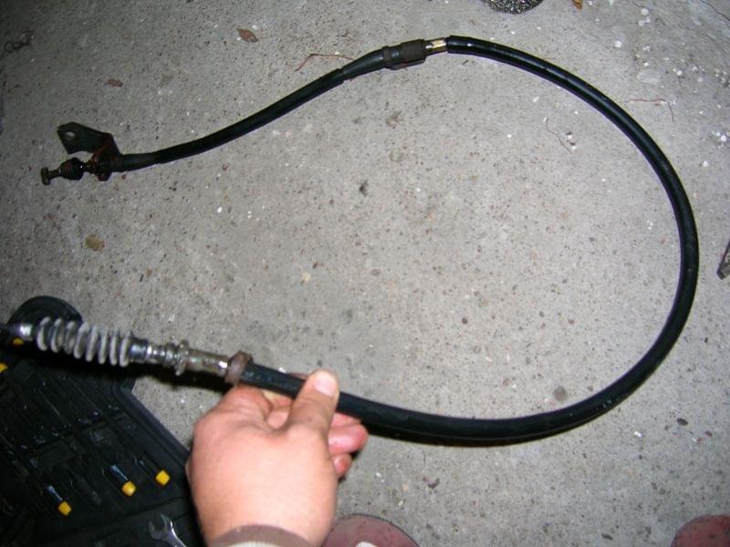

Przy okazji przeczyściłem lewą linkę od hamulca ręcznego, która po zaciągnięciu ręcznego nie blokowała koła (okazało się że miała pęknięty pancerzyk w miejscu łączenia, i dostał się tam syf, trzeba było się trochę namęczyć, aby ją rozruszać wystarczyło przeczyścić WD40 oraz nasmarować smarem silikonowym zakleić pęknięty pancerzyk i założyc na to miejsce opaskę uciskową
Przy okazji wyjąłem prawy zacisk tylny i okazało się, że i tutaj dostał się syf do tłoczka od hamulca ręcznego, po wyjęciu przeczyszczeniu i nasmarowaniu, okazało się, że tłosczek w pewnym momencie nie chce do końca odbijać, nie trudząc się zamówiłem i czekam na nowy zacisk kupiony za grosze ;)

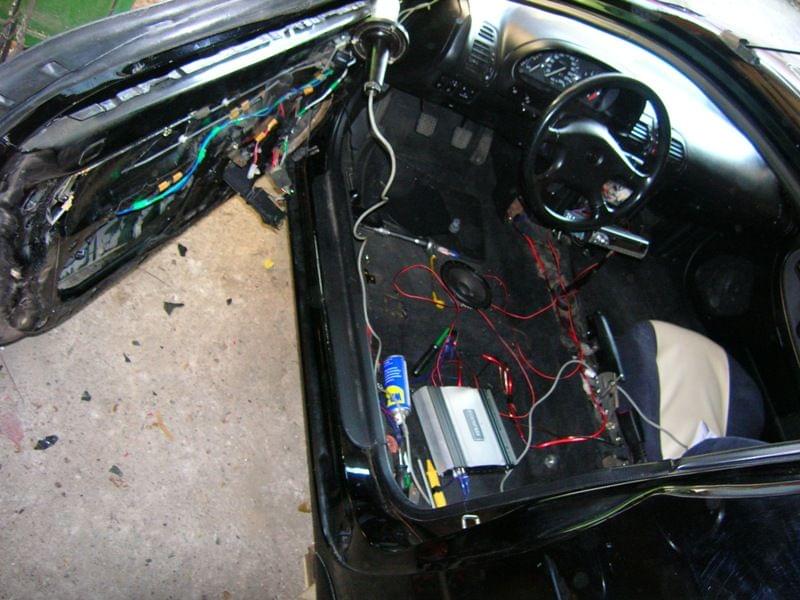

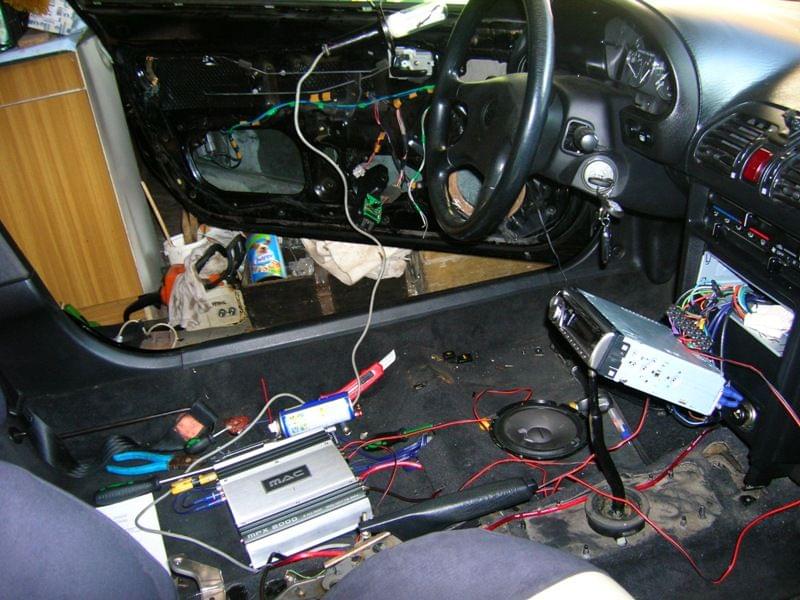

Tu przygotowania do montażu nowego okablowania głośników, montażu wzmacniacza, oraz wygłuszania drzwi, teraz czekam tylko na nowe głośniki odseparowane

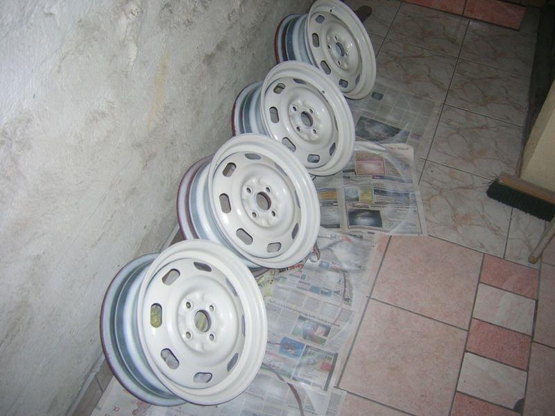

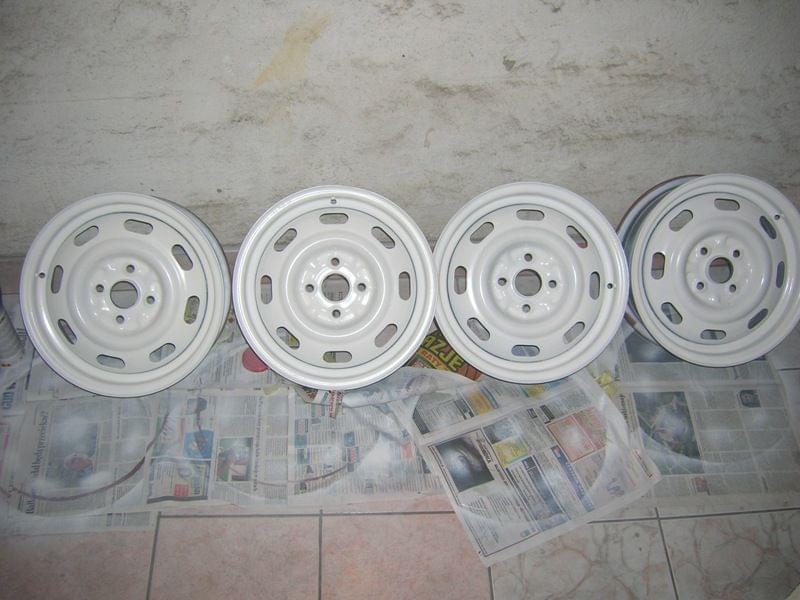

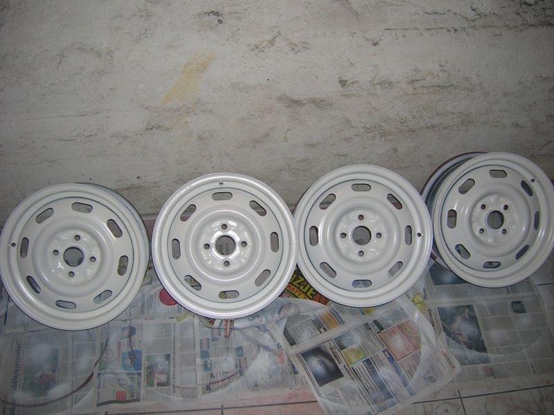

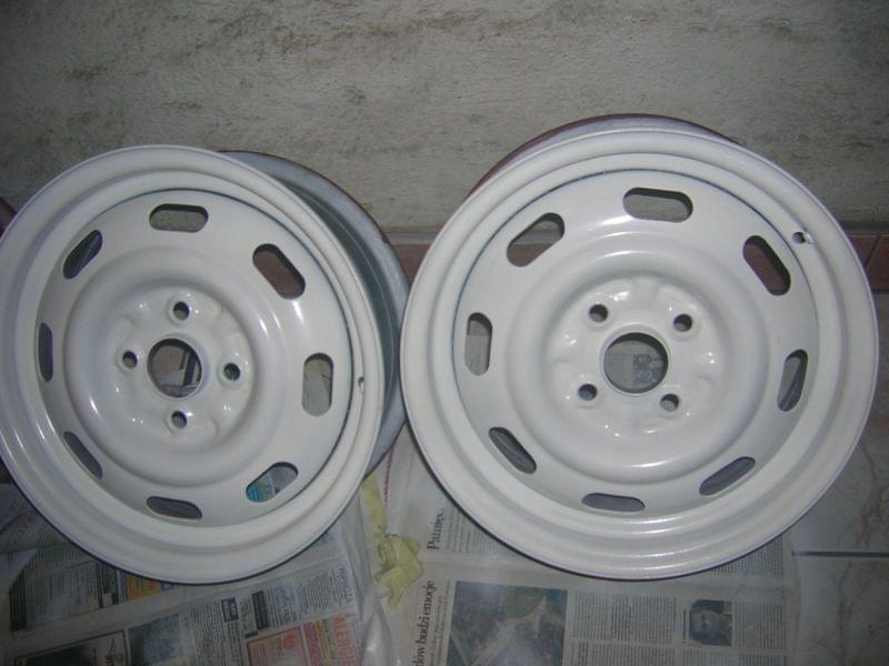

Felgi na zimę gotowe, wcześniej wyglądały tragicznie całe pordzewiałe, a wżery tak głębokie że z trudem dało się wyczyścić, w ruch poszła wiertarka z nakładkami drucianymi róznych wielkości oraz papier ścierny w niewielkich ilościach. Następnie wszystko odtłuszczone, podkład, biała połysk i bezbarwna (czas poświęcony na to razem z malowaniem około 5-6 dni) ( wiem, że nie każdemu się widzi taki kolor felg)
a na alufelgi na zime szkoda mi kasy wydawać ;) a efekt jak dla mnie zadowalający :)

Nie jest tak źle z głośnikami, dawały radę, wygłuszyłem drzwi matami bitumicznym i efekt był całkiem całkiem. Doszedł wzmacniacz, ale głośniczki już nie pociągały. Co do instalacji, to nie taka tandeta, łatwo można pokombinować z głośnikami przy kostce łączącej, podoba mi się to, że nie trzeba lutować:)

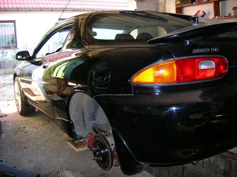

Rdza to norma w tym wieku auta, aby móc jeszcze pojeździć trzeba było trochę ją zlikwidować (szczególnie tył, bo przód jest ok)
W najbliższym czasie czeka mnie wymiana twardych węży hamulcowych, są nieźle skorodowane i boję się,że któryś już niedługo może trzasnąć.
Zmieniony został także tłumik na ori, gdyż moja kobieta już w pewnym momencie nie chiała jeździć w takim hałasie. Teraz jedynie słychać dzwięk V-ki :D
Dzisiaj doszedł zacisk tylny, klocki tylne wymienione, ręczny trzyma, że aż miło :D
Maty

Maty bitumiczne? Ile to waży? Przy tak długich drzwiach to trochę ryzykowne.
No mugen jest/był kozacki :) moja żona się przyzwyczaiła choć nie powiem – było to nieco męczące. Mi się bardzo podobał :)
A te kostki to nie moje dzieło a poprzedniego właściciela. ja tylko wrzuciłem głośniki i te śmieszne kartoniki pod nie, bo nie były szczelne – nie generowały niskich tonów.

Maty bitumiczne, to nienajlepsze rozwiazanie :P Zalezy jakie kupiles.. Jak APP to krzyzyk na droge :P Ten Mac Audio bedzie pedzil przod ?? Jakie glosniki ??

co do mat to są firmy Boll, takie złe nie są, muszę jeszcze dokupić jakby watę wygłuszającą, aby zamki, cięgna itd nie trzeszczały, co do głośnikółw kupiłem powerbass'y L-6C
Wzmacniacz ma zasilać tylko przód, a taki zestaw w zupełności mi wystarczy ;) z tej racji, że nie jestem jakś wymagający ;)
