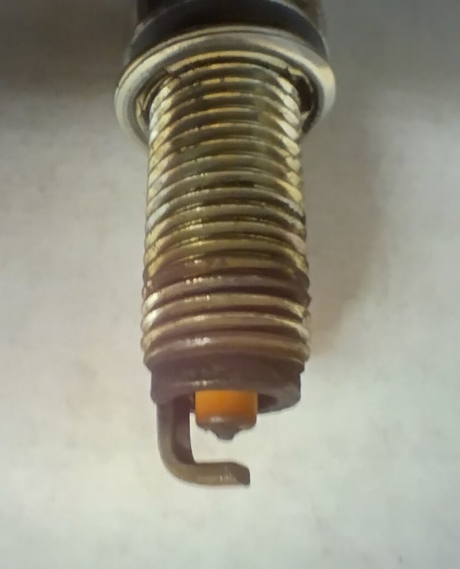

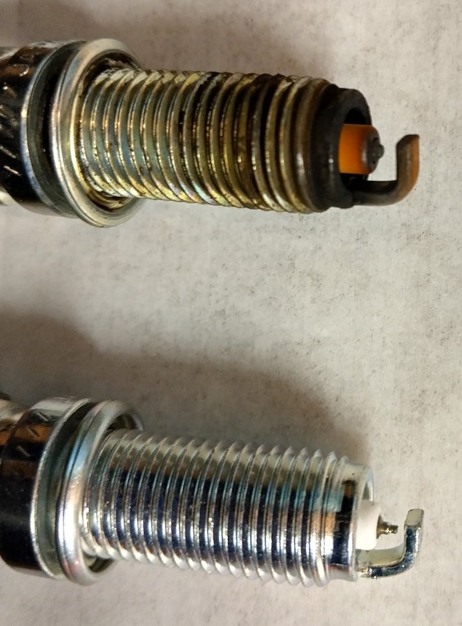

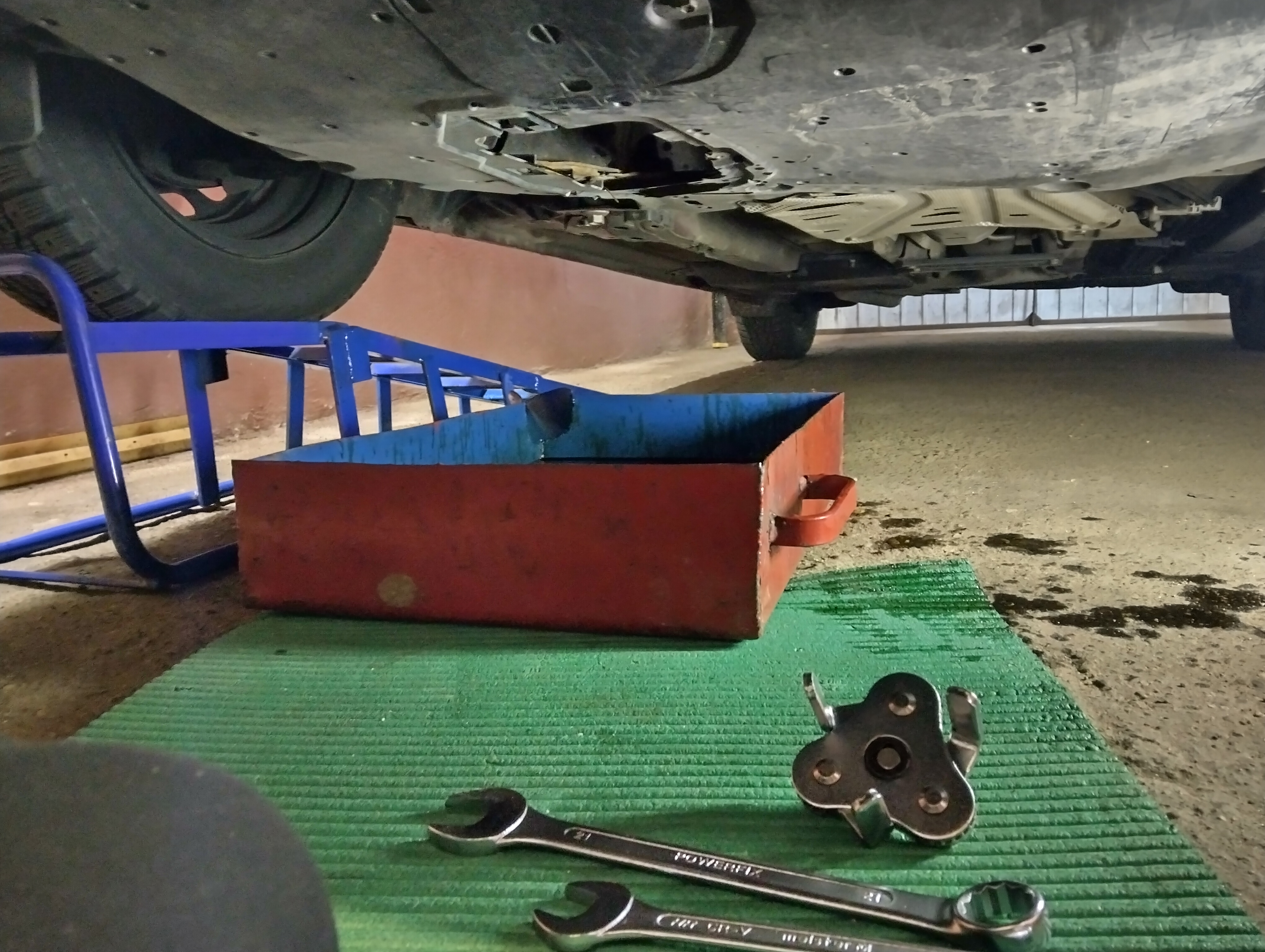

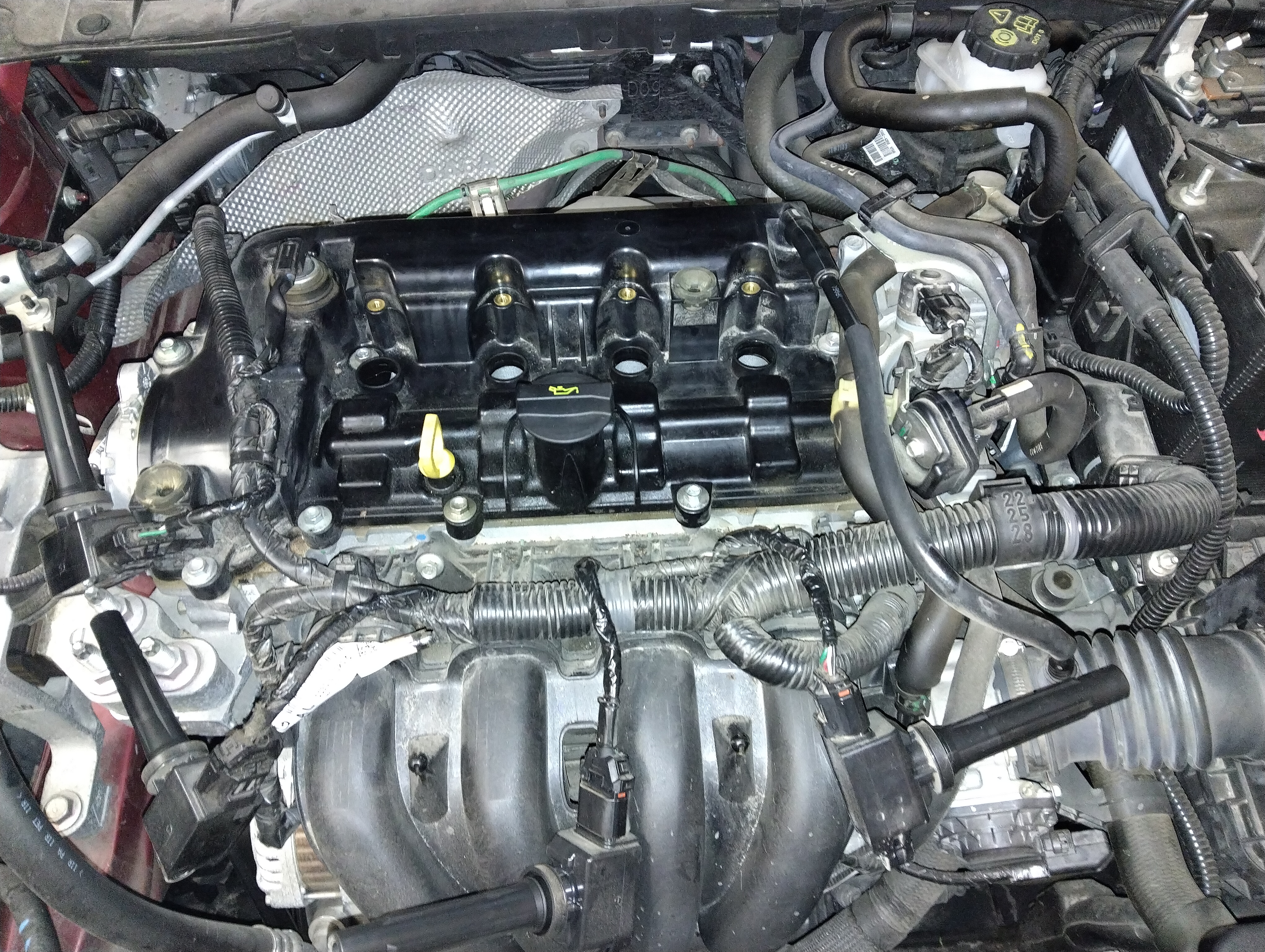

Zdjęcia ciała były, teraz czas na serce. Serce, bo przecież tym jest silnik, a w silniku trzeba wymieniać olej oraz pozostałe elementy, które sprawiają, że może dobrze i długo pracować. Więc z chwilą wyświetlenia się na wskaźniku przebiegu 29999 km Mazda dostała świeży olej, filtr powietrza i nowe świece zapłonowe. Procedura ta będzie ponawiana po przebiegu 10 tyś kilometrów, bez względu na porę roku i ilość miesięcy eksploatacji. Taki mam zwyczaj nie nie mam zamiaru go zmieniać. Przy okazji, z powodu zbliżającej się wiosny, Mazda dostała nowe wycieraczki Valeo(z przodu i tyłu) oraz filtr kabinowy. Wszystkie filtry są produkcji francuskiej firmy Purflux, z sentymentu do poprzedniego francuskiego samochodu, ale też z powodów technicznych ich jakości, oraz znacznie większej ilości materiału filtrujacego(wkład układany w jodełkę, więc w tej samej puszcze filtra mieści się go dwa razy więcej) w porównaniu z innymi produktami znanych firm oraz bardzo przystępna ceną.
Filtry, zarówno powietrza, jak i kabinowy bardzo brudne jak na przebieg 10 tyś.
Odstęp świec zapłonowych bardzo się różni, co wyraźnie widać na zdjęciu, ale skoro to ustawienia fabryczne niczego w nowych nie zmieniałem. Dalsza eksploatacja pokaże czy trzeba coś w nich grzebać, czy tylko jeździć i obserwować.

Postprzez zadra » 5 maja 2025, 23:40
Stare świece wyglądają jakby przejechały nie 30tys a 130tys km.
W zasadzie u mnie po 100tys km nie wcisnę grubszego listka szczelinomierza niż przy nowych świecach, czyli nie zużywają się bardziej niż 0,05mm a u Ciebie, hohoho..
No nic – dobrą praktyką jest czasami sobie wykręcić świece i pooglądać..

Postprzez PioMA2 » 10 maja 2025, 12:03
Bardzo się mylisz, dlaczego? Bo jest znaczna różnica w wyglądzie zewnętrznym świec. Trochę wyjaśnienia zapewne wszystkim się przyda. Po przejrzeniu katalogu świec firmy DENSO wiem, że świeca o symbolu ZC20HPR11, które pracowały w silniku to to samo co świeca IXEH22TT, niby ta lepsza i wzmocniona ;). Dla porównania powiększ sobie zamieszczone zdjęcia świecy NGK ILKAR7L11 z DENSO ZC20HPR11 ze stołu garażowego na którym widać różnicę w wykonaniu elektrody masowej. Widocznie producent, zarówno jeden jak i drugi tak to sobie wymyślił, na podstawie testów, że ustala taką, a nie inną przerwę między elektrodami.

Postprzez zadra » 10 maja 2025, 14:43
PioMA2 napisał(a):Bardzo się mylisz
błądzić jest rzeczą ludzką ;)
jakie zatem są oryginalne przerwy między elektrodami w oryginalnych świecach a jakie w tych co wstawiłeś-co mają większe odstępy elektrod?
trudno ze zdjęć wywnioskować dokładne wartości.. <oczy>

Postprzez PioMA2 » 10 maja 2025, 17:05
Sam od czasu do czasu błądzę ;), więc staram się zaufać producentowi świec. W przypadku francuskich Eyquem, bez względu na ciepłotę i rodzaj świecy odstęp wynosi 0,9 mam. Tutaj zdobywam doświadczenie na sobie, w przypadku NGK ILKAR7L11 odstęp ma bardzo podobną wartość, na oko od 0,8 – 1mm( dokładniej szczelinomierzem sprawdzę w poniedziałek, bo nie chce mi się iść do garażu ;).
Zrobiłem zdjęcie, bo dzisiaj odebrałem nowy komplet świec. W powiększeniu, wygląda to tak...

Postprzez zadra » 12 maja 2025, 00:10
PioMA2 napisał(a):w przypadku NGK ILKAR7L11 odstęp ma bardzo podobną wartość, na oko od 0,8 – 1mm
Albo mam zwidy jakieś, albo wyedytowałeś i usunąłeś jakieś zdjęcia..
Co do odstępów elektrod, to zakres 0,8 lub 1,1 to są normalne wielkości i dość popularne.
Na zdjęciach których już nie widzę wyglądało, jakby elektrody były wypalone na 1,5... 2mm
Ale może mam zwidy.. <ok>

Postprzez PioMA2 » 12 maja 2025, 22:25
No to jedziemy...żadnego wypalenia nie ma, odstęp wynosi 1,1 mm, nie mam pojęcia czy w tym ktoś grzebał, czy to fabryczne ustawienie DENSO. Zdjęcia dowodem. Nowa NGK ILKAR7L11 o dziwo, ma odstęp 0,6 czyli mniejszy i za ok 8 tys przekonamy się czy się zwiększy czy zostanie na fabrycznym poziomie.
Dla porównania zamieszczam francuskie Eyquem ze standardowym ustawieniem 0,9 mam. Mam nadzieję, że żadnych zwidów już nie będzie

Postprzez PioMA2 » 10 lis 2025, 23:35
Kolejne kilometry za nami. Mazda właśnie dzisiaj zaliczyła serwis olejowy wraz z wymianą wszystkich filtrów oraz dostała nowe świece zapłonowe po 10 tys przebiegu.
Wciąż pamiętam dyskusję o świecach, że irydowych się nie wymienia tak często, że można wykręcić, sprawdzić i ponownie zamontować... Teraz już wiem, że nie można tak się bawić, czego dowodem są zdjęcia...od tygodnia Mazda lekko poszarpywała silnikiem na wolnych obrotach i podczas zwalniania bez gazu na dojazdach do świateł...winowajcą okazały się "super" świece. Po ich wymianie, problem zniknął jak po dotknięciu czarodziejska różdżką.
P.S. ciekawe czy to wina ECU gdy musiał się przestawić na spalanie Pb95 z Pb98?
