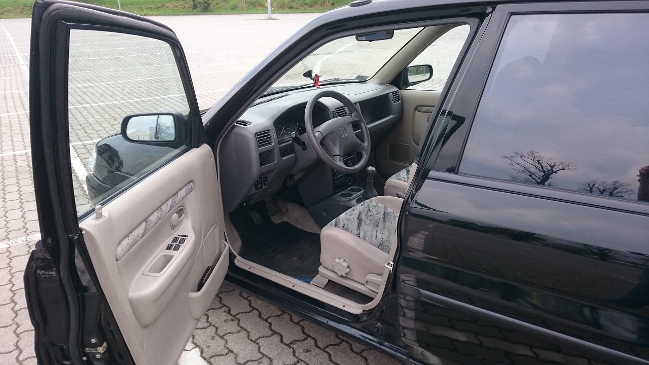

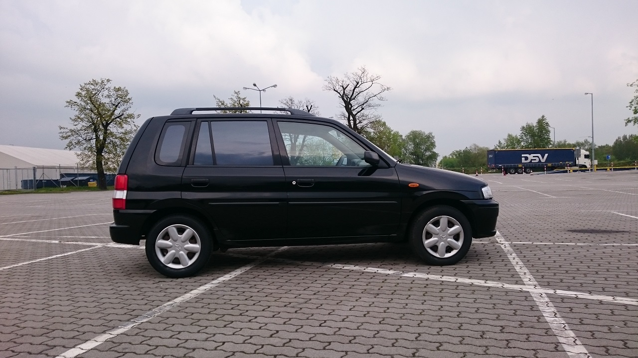

Przedstawiam moje pierwsze niewłoskie auto.
Wybór padł na Demio, ponieważ dziewczyna zdała prawko i wydaje mi się, że będzie idealne do nauki, dodatkowo jest oryginalne i rzadko spotykane, małe a zarazem mocno praktyczne. I jak wspomniałem w powitaniu oczekuję od niej przysłowiowej japońskiej bezawaryjności, aby mieć czas na naprawy włochów, które posiadam :)
Krótko o aucie:
– 2000 rok produkcji
– 140 tys km przebiegu
– jedna właścicielka w Niemczech, ponoć goniła do granicy :D
– bez wypadku, oryginalny lakier, wszystkie dokumenty łącznie z serwisem do 2011, wnętrze w super stanie.
Z wyposażenia:
– klima
– 4 el. szyby
– el. lusterka
– 2x poducha
– ABS
– centralny
– oryginalne radio ze zmieniarką CD.
