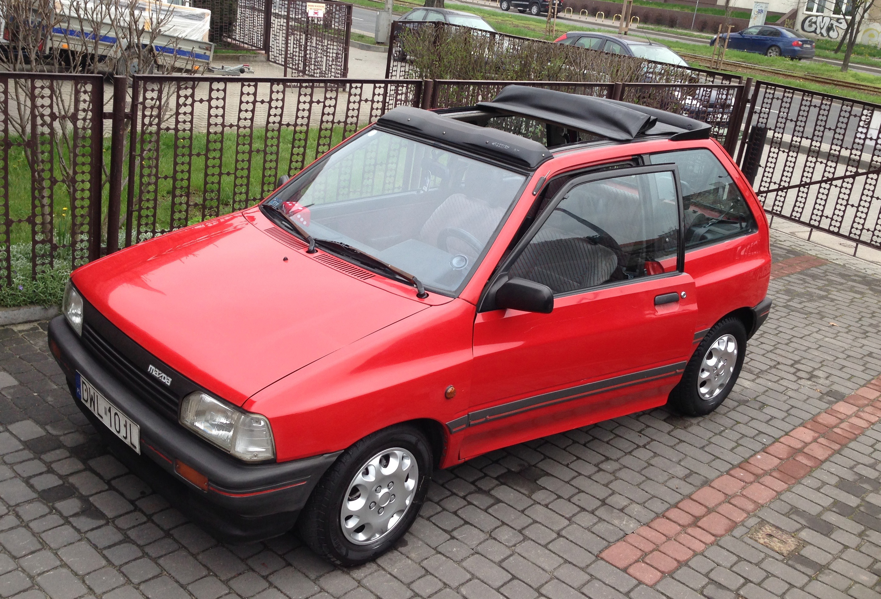

Hej,
przedstawiam wam moją Mazdę 121 :)
Uwielbiam starsze, nietypowe samochody i generalnie motoryzację lat 80/90.
Każde auto w moich rękach odżywa i dostaje nowe, lepsze życie. Prawie zawsze remontuje je, doprowadzam do stanu bd i zamieniam się na inne, przy którym będę mógł pogrzebać.
Lista samochodów jest dość spora :) Poprzedni Japończyk w moich rękach to Daihatsu Charade G100.
Mazdę kupiłem z powodu impulsu. Miałem chwilę przerwy w starszych autach, kiedy to moje Polo postanowiło już więcej nie odpalić i zejść z tego świata. Potrzebowałem auta, zacząłem wertować – zobaczyłem Kaczkę, wsiadłem w tramwaj i zaraz była moja.
Samochód po zakupie trafił na podnośnik. Podłoga o dziwo w bd stanie. Jedna dziurka koło nóg kierowcy. W jednym miejscu skorodowało nadkole. Na szczęście nie jest to coś, czego nie da się naprawić w jedno popołudnie migomatem. Założyłem mu nowe opony, wyważyłem felgi i pojechałem na przegląd. Taki normalny, bez "dam na flaszkę i Pan podbije". Auto przeszło przegląd bez najmniejszego problemu. Wszystko sprawne. Hamuje, skręca, nie leje się z silnika (za bardzo ;) ) i zawieszenie trzyma się kupy.
Pieczątka, potem OC i czeka na przerejestrowane, które ogarnę na dniach :)
Auto zostało gruntownie wyczyszczone i odświeżone w środku. Wszystko się kleiło od papierosów. Pranie + szorowanie dało efekt kremowej, a nie ciemno brązowej tapicerki na podsufitce.
Plan na najbliższe 2 tygodnie:
– Pełna polerka mechaniczna nadwozia
– Malowanie felg i bębnów
– Gruntowne doczyszczenie i poczernienie wszelkich elementów zewnętrznych
– Odnowienie uszczelek które dosłownie zarosły
Auto w tej chwili posiada 2 drobne usterki:
– Zacząłem wyczuwać lekkie drgania kierownicy podczas hamowania
– Faltdach nie otwiera się do końca. Trzeba mu pomóc i pozakładać reperaturki. Ma kilka małych pęknięć, lecz nie cieknie ani trochę.
Auto jest dość ciekawie wyposażone:
– Posiadało oryginalne radio OSLO (wyjąłem, ale dalej mam w garażu)
– 4 zagłowki
– Obrotomież
– Pół automatyczne ssanie
– Uchylne tylne szyby
– 4 głośniki
– Automatyczne światła mijania
– Obrysówki w kierunkowskazach
– Elektryczny Faldach
Troszkę pojeżdżę, pogrzebie i postaram się zamienić na inną Mazdę :)

Rdzy dzisiaj pomimo wnikliwych poszukiwań za wiele nie znalazłem.
Zająłem się mechanizmem faltdachu, który nie działał. Rozebrałem, nasmarowałem.
Jednak to co zobaczyłem pod daszkiem... Jak poprzedni właściciel mógł tak zaniedbać sprawę?
A co mnie zdziwiło najbardziej? Zero rdzy. No nic. Jedynie główki śrubek się poddały. Nic więcej. Ani przy uszczelce, ani nigdzie. Pozostało mi wyczyścić co trzeba, odetkać kanały odpływowe i poskładać co trzeba.
Auto dzisiaj dostało 3 polerki. Lakier pozostawał na szmatce zbyt chętnie, wiec nie odważyłem się na odpalenie elektrycznej maszynki. Pasta Farecla i 2 tury dookoła samochodu z dużą ilością wody.
Efekt jednak nie do końca mnie zadowalał. Poszedłem więc po duży arsenał.
Z pomocą przyszedł JAWELULTRA z dwu etapowym nakładaniem. I... kolejna polerka.
Tak więc zaczął w końcu wyglądać jak trzeba :) Co ciekawe – ludzie się normalnie za tym autem oglądają. Czyżby było aż tak już Youngtime? :)

Dzisiaj Mazda otwiera już faldach.
Zderzaki wróciły do prawidłowych kolorów :)
Tylne szyby też już działają.
Odświeżone koła, wymieniony płyny. Chodzi jak zegareczek :)

Odświeżenie auta uznaje za udane :)

Auto kupiłem w cenie niskiej – za 1100zł.
Z końcówką ubezpieczenia i przeglądu. Wyglądało z zewnątrz naprawdę... źle. Matowy lakier, zdarte do zera opony. W środku smród fajek i wszystko żółto – brunatne. Zacieki na dachu, mech w uszczelkach.
Generalnie przeżegnałem się, jak ją zobaczyłem. Ale zakochałem się w tej cholerze. <lol> <lol>
Przejechałem – odpala, hamuje, nic nie tłucze. Troszkę szarpało kierownicą – ale to pikuś.
Co do ceny robocizny.
– Prostowanie felg 40zł
– Wymiana opon 250zł
– Wymiana akumulatora na nowy 180zł
– Przegląd 99zł
– OC jedna rata póki co 300zł
– Pasta polerska Farecla G3 30zł
– Javelultra Glaze 10 funtów (około 50zł)
– Inne środki do mycia silnika, czernidło, odtłuszczacz do tarcz hamulcowych, smary – 150zł
– Środki do mycia tapicerki około 120zł (do piekarnika, bo nic innego nie ruszało, a nie chciałem wypalić dziury. Do tego pianka do foteli i dywaników).
Do tego szmaty, szampon, środek do renowacji opon i faltdachu,
Łącznie aby na gotowo nim wyjechać w obecnym stanie około 1220zł
Za samą renowację, bez wymiany części mechanicznych. Jeszcze nic złego się nie dzieje.
Dodatkowo dodany nowy podłokietnik – 79zł
Kołpaki, dywaniki – 100zł
Radia, głośników, skrzyni niskotonowej nie liczę. To miałem a darmo ze szpargałów :)
Zostało mi oryginalne z Mazdy – OSLO jeszcze na pokrętła :) Pójdzie do mojego Fiata 126p :)
Czas łączny, aby auto wyglądało jak teraz to około 7 dni pracy, wiele litrów wody i samozaparcia.
Naprawdę zacne autko, fantastycznie się nim jeździ :)
Ale jak pisałem, brak wspomagania dla kogoś po operacji troszkę męczy :) No i malutkie. Przydały by się drzwi z tyłu. Puki co nie marudzę, tylko śmigam :) Jak ktoś będzie chciał się wymienić na inną Mazdę, to tak zrobie. A jak nie, dostanie u mnie dożywocie :)
