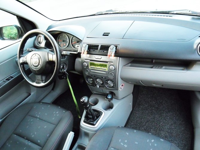

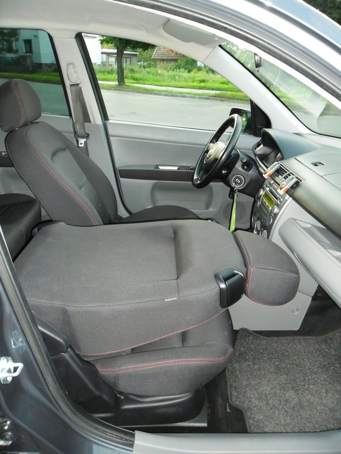

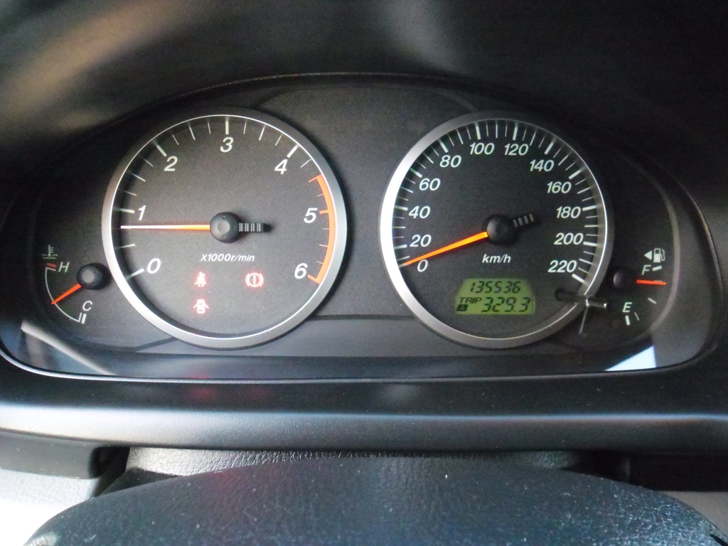

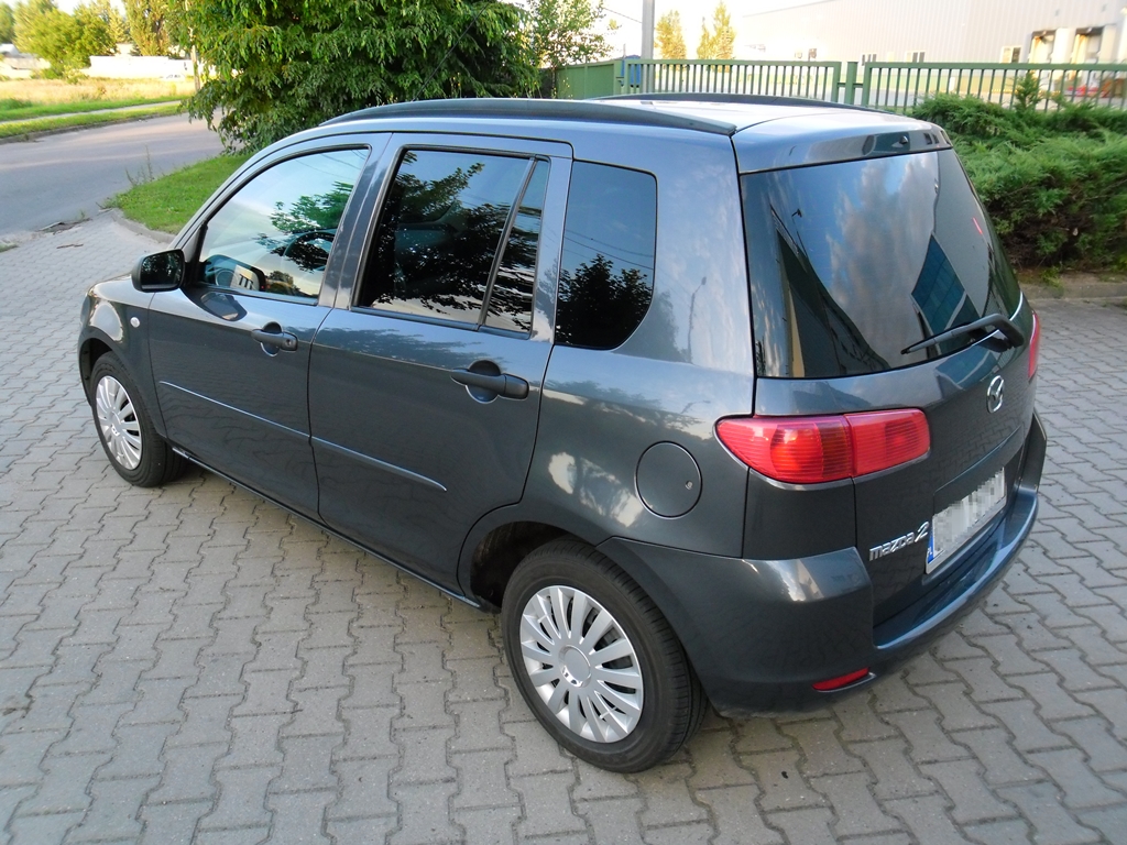

Witam wszystkich w wątku o moim samochodzie.
Jest to Mazda 2 model DY rok produkcji 2003 z silnikiem 1.4tdci o mocy 68KM.
Z tego co mi wiadomo to ten sam silnik co fiesta, fusion itp. koncern PSA. Części jakie pasują w katalogach podobno widnieją także do samochodów z silnikami HDI (peugeot, citroen), TDCI (FORD) oraz D4D (toyota).
Co do samego samochodu... Przywiozłem go osobiście od rodziny z Niemczech, która użytkowała go od 2005r. Była 2 właścicielem. Z samochodem nic się nie działo więc go nie serwisowali w żadnym salonie <glupek2> .
Autko przywiozłem z przebiegiem 133 tys. km. Zaraz po przyjeździe autkiem na kołach został zmieniony kompletny rozrząd (pasek GATES, rolki INA, pompa wody oraz pasek klinowy) – miałem ogromne szczęście że stary pasek nie trzasnął podczas powrotu gdyż jak się okazało przy wymianie był oryginalny tak samo pompa wody na o-ringu zamiast uszczelki i pasek klinowy (wszystkie części oryginał).
Olej w silniku spuszczałem 2 dni :D odkręcona misa olejowa i dokładnie wyczyszczona/wymyta. Silnik zalany MOTULEM 5W-30.
Samochód przywiozłem bez CIEMNYCH SZYB. Był to mój pierwszy mod i zrobiłem to samemu z racji że się tym troszeczkę zajmuję.
Samochód został kompletnie zakonserwowany postawiony na klockach wszystkie nadkola ściągnięte i zabezpieczone środkiem do konserwacji podwozia. Profile zamknięte jak i całe podwozie także zabezpieczone.
Hamulce tylne oczyszczone i wyregulowane, z przodu odszedł mi wydatek bo miesiąc szybciej rodzina w DE wymieniała klocki i tarcze.
Wracając na trasie autko spaliło 4.5l ropy. Obecnie przebieg wynosi już 135tys. km i ciągle rośnie.
OBY BEZAWARYJNIE... <zawstydzony>
Czekam na Wasze opinie. Pozdrawiam serdecznie. papa
P.S: z miłą chęcią wsadziłbym fotki ale jeszcze nie rozszyfrowałem forum i nie wiem jak to zrobić... <lol>
z pomocą tomek-waw udało mi się wsadzić kilka fotek – dziękuję za pomoc:

felix2012 napisał(a):Samochód przywiozłem bez CIEMNYCH SZYB. Był to mój pierwszy mod i zrobiłem to samemu z racji że się tym troszeczkę zajmuję.
powiedz jakiej foli użyłeś to jest jakis super black czy blac?
I jak myslisz czy nowicjusz jest w stanie sam sobie przyciemnić?? Jak tak to co powinien mieć i na co zwrócić uwagę?
Od: 24 mar 2012, 13:46
Posty: 1832 (106/48)
Auto: Grafitowe
Postprzez felix2012 » 30 wrz 2012, 22:46
użyłem folii firmy LLumar o przepuszczalności światła 30% i przyciemnieniu 70% – efekt zbliżony do oryginalnego wypalania szyb tak jak to jest np w MAZDACH premacy czy MAZDACH MPV – ciemno ale delikatnie widać do środeczka. W tanich foliach określone jako odcień BLACK – czarny.
Dodatkowo są odcienie LIGHT BLACK – lekko czarny (delikatny) – często na przednie szyby
Black – czarny
DARK BLACK – ciemno czarny
SUPER DARK BLACK – super ciemny czarny (często stosowany w autach dostawczych typu T4)
W odpowiedzi na twoje pytanie powiem Ci że ktoś kto ma troszkę cierpliwości da radę samemu ogarnąć samochód, z tylną szybą zawsze jest najwięcej problemów z racji że jest najmocniej wyprofilowana (wygięta).
Podstawowym pytaniem odnośnie przyciemnienia szyb jest:
1) czy chcesz to zrobić na folii drogiej (1,50 szer. x 1m wys koszt około 100zł – folie LLumar, 3M Panthera i inne typu SunGuard ) – kilkuletnia gwarancja na zarysowania, wyblaknięcie folii i świetna przejrzystość z wnętrza auta na zewnątrz.
2) czy chcesz to robić tanim kosztem na chińskiej folii typu automax itp 3m dł i 50cm wysokości koszt w sklepie około 14zł
Na początek jeśli chcesz robić sam proponuję tanim kosztem tym bardziej że z autem się nie żenisz, a szkoda inwestować dla kogoś.
Podstawowe narzędzia jakich używam ja to skalpel chirurgiczny rękojeść numer 3 skalpele numer 10, opalarka, rakle jakie są w zestawie z tanimi foliami, ręczniki papierowe z TESCO czy biedronki i oczywiście podstawa to dobry płyn.
Osobiście wyciągam szyby ruchome z drzwi z racji że są porostu ruchome i uważam aby je dobrze zrobić trzeba je mieć na stole. Szyb wklejanych nie ruszam lecz jak to jest często w przypadku szyby tylnej demontuje plastiki dookoła by czasem czegoś opalarką nie popalić, przy szybach wklejanych bagażowych nie ma tego problemu.
Posiadam PORADNIK ze zdjęciami i opisem krok po kroku jak zrobić szyby wyciągane i wklejane typu bagażówki bez tylnej szyby na przykładzie golfa III (3 drzwiowego) i jeśli chcesz mogę go udostępnić.
Z tylną szybą jest troszkę zabawy ale też jest do ogarnięcia.
Ważne aby całość robić w garażu i zamkniętym niezapylonym pomieszczeniu by syfy z powietrza nie przykleiły się do folii – potrzebna jest też osoba to pomocy bo sam nic nie zrobisz.
Jak masz jakieś konkretne pytania to wal śmiało.
Pozdrawiam Bartek. <spoko>
