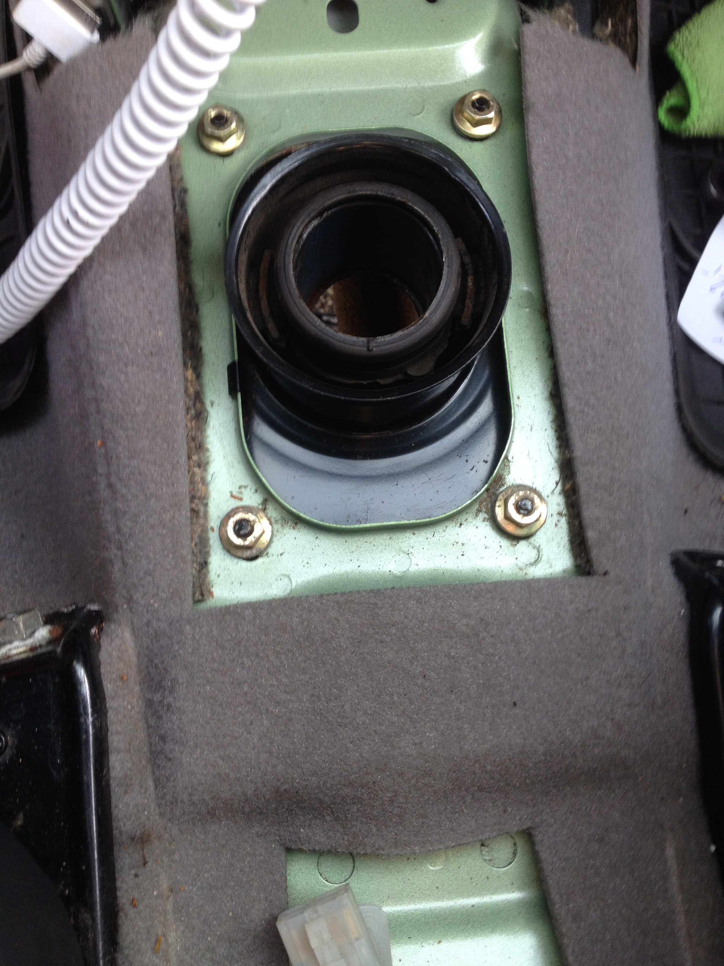

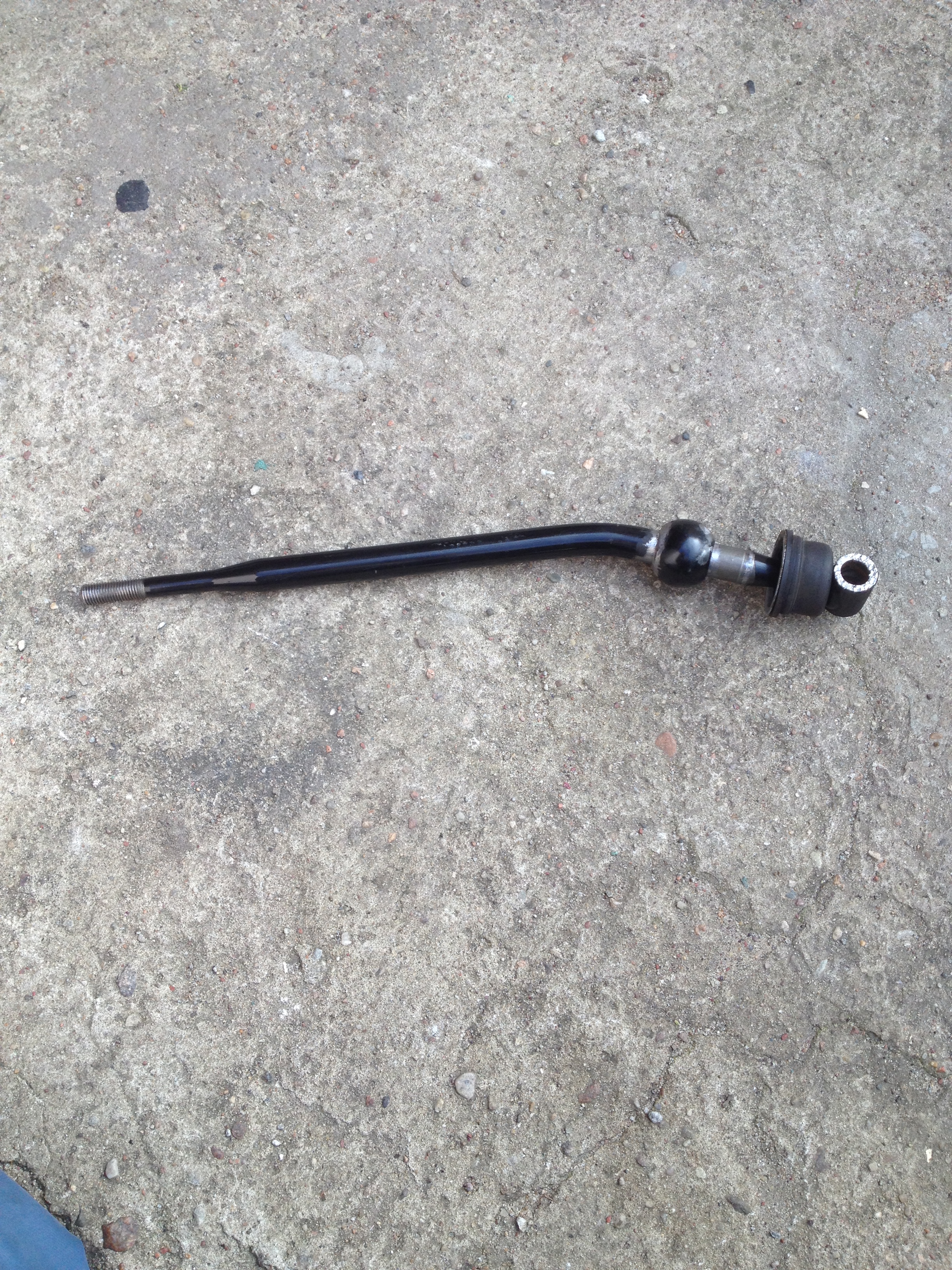

Postprzez wojciechBYDGOSZCZ » 13 wrz 2017, 15:11

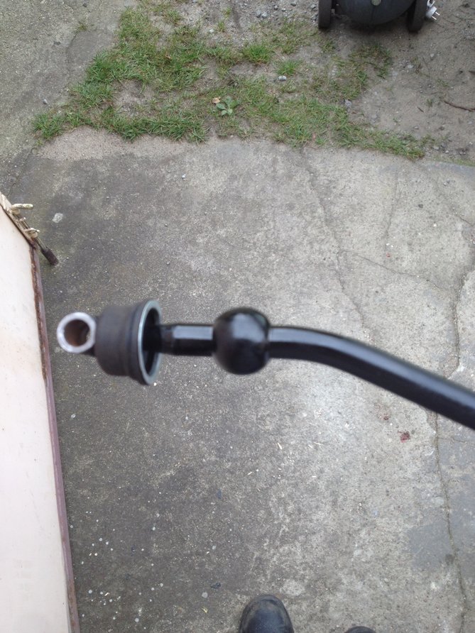

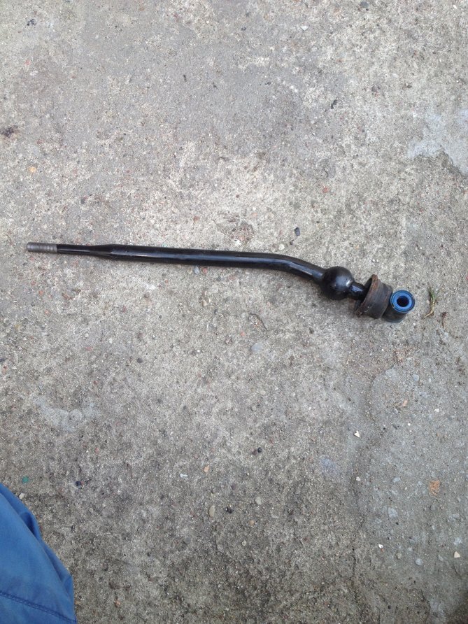

Dzisiaj nadszedł czas na poprawienie pracy lewarka skrzyni biegów.
Z pomocą forum i poradnika mX-MEN a udało się to zrobić sprawnie.
Jest dużo lepiej :)
seria – 45mm
Podczas obróbki
Po przesunięciu na 60mm i malowaniu wstępnym
Od: 11 mar 2014, 15:40
Posty: 179 (0/1)
Auto: BYŁA:Mazda Demio 1,5 16V 75KM 2002r
Mazda MX5 1,6 B6 NB 1998r.
JEST: Volvo xc70 2,4 T 2002r.
KTM RC 390 2015r.
Postprzez wilk28 » 13 wrz 2017, 16:55
Co było powodem poprawy lewarka i co to dało w ogólnym rozrachunku
Od: 12 mar 2011, 12:43
Posty: 308 (3/11)
Skąd: Ostrowiec Św.
Auto: Mazda 3 2.0 Disi 2011r 151KM
Postprzez wojciechBYDGOSZCZ » 13 wrz 2017, 17:24
Powodem był seryjny skok, dzięki temu zabiegowi skok lewarka jest krótszy (efekt short shifter).
Efektem jest szybsza zmiana biegów i mniej machania lewarkiem :D

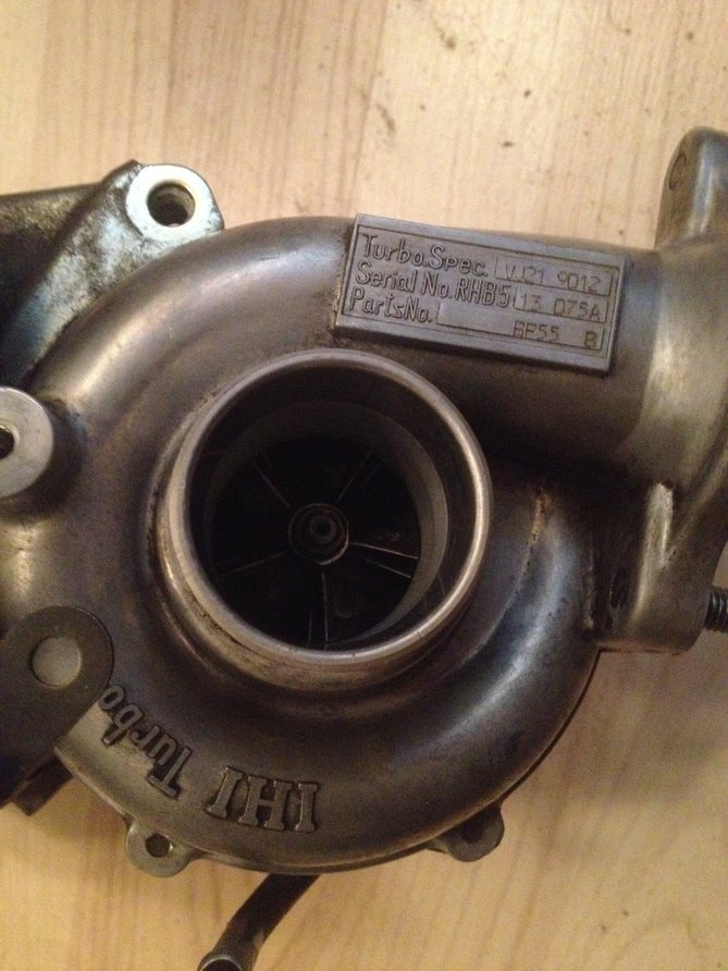

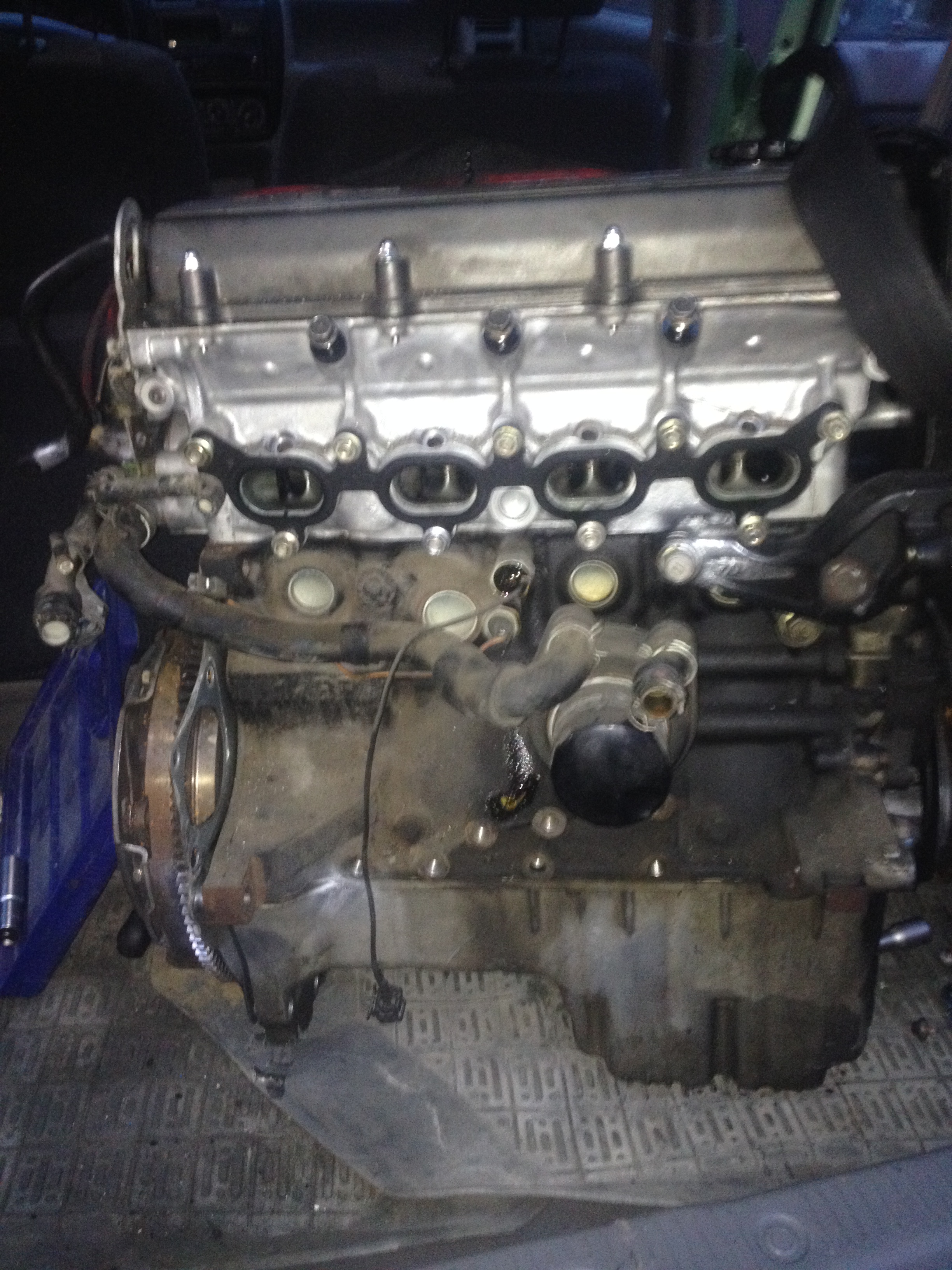

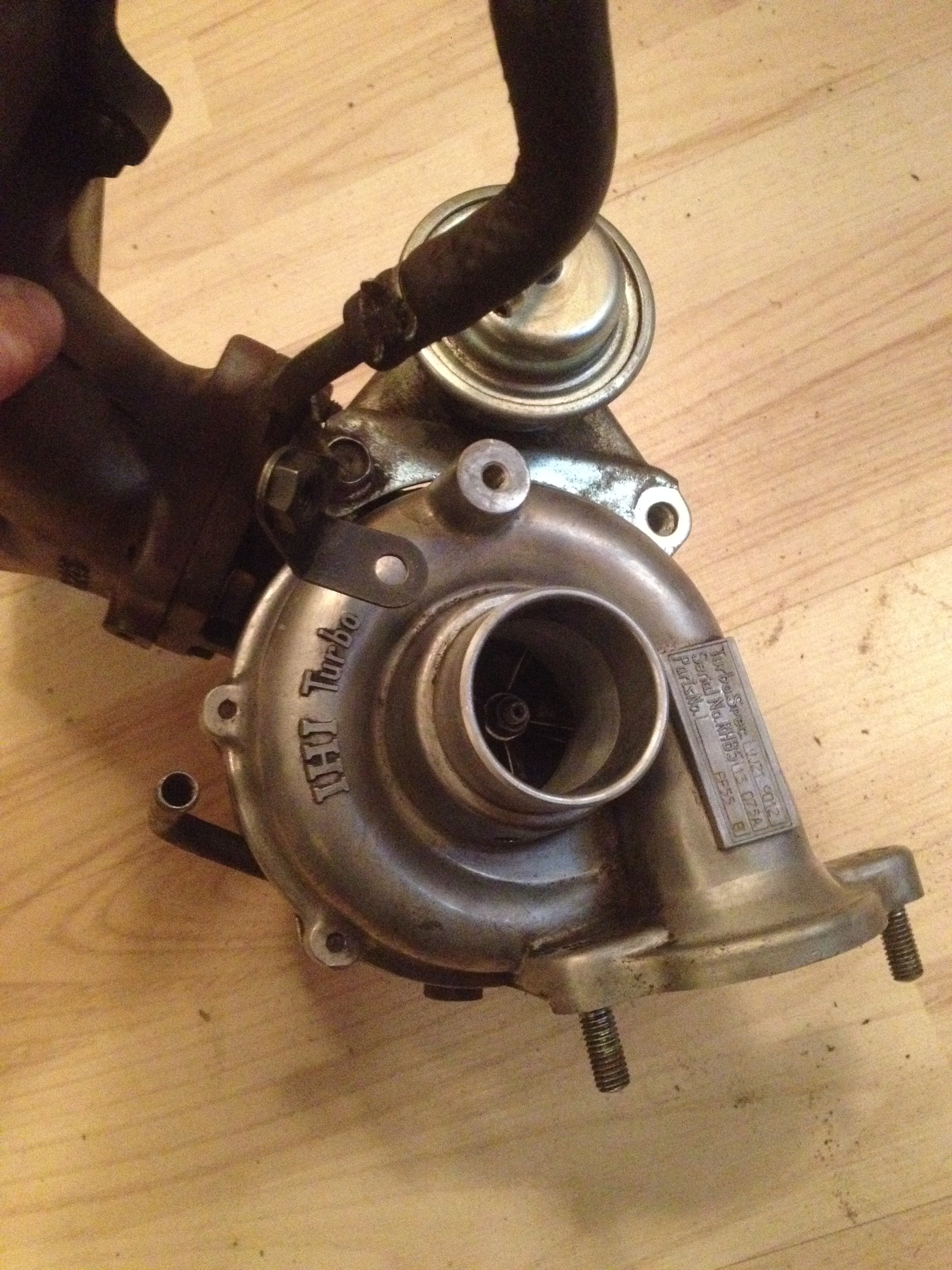

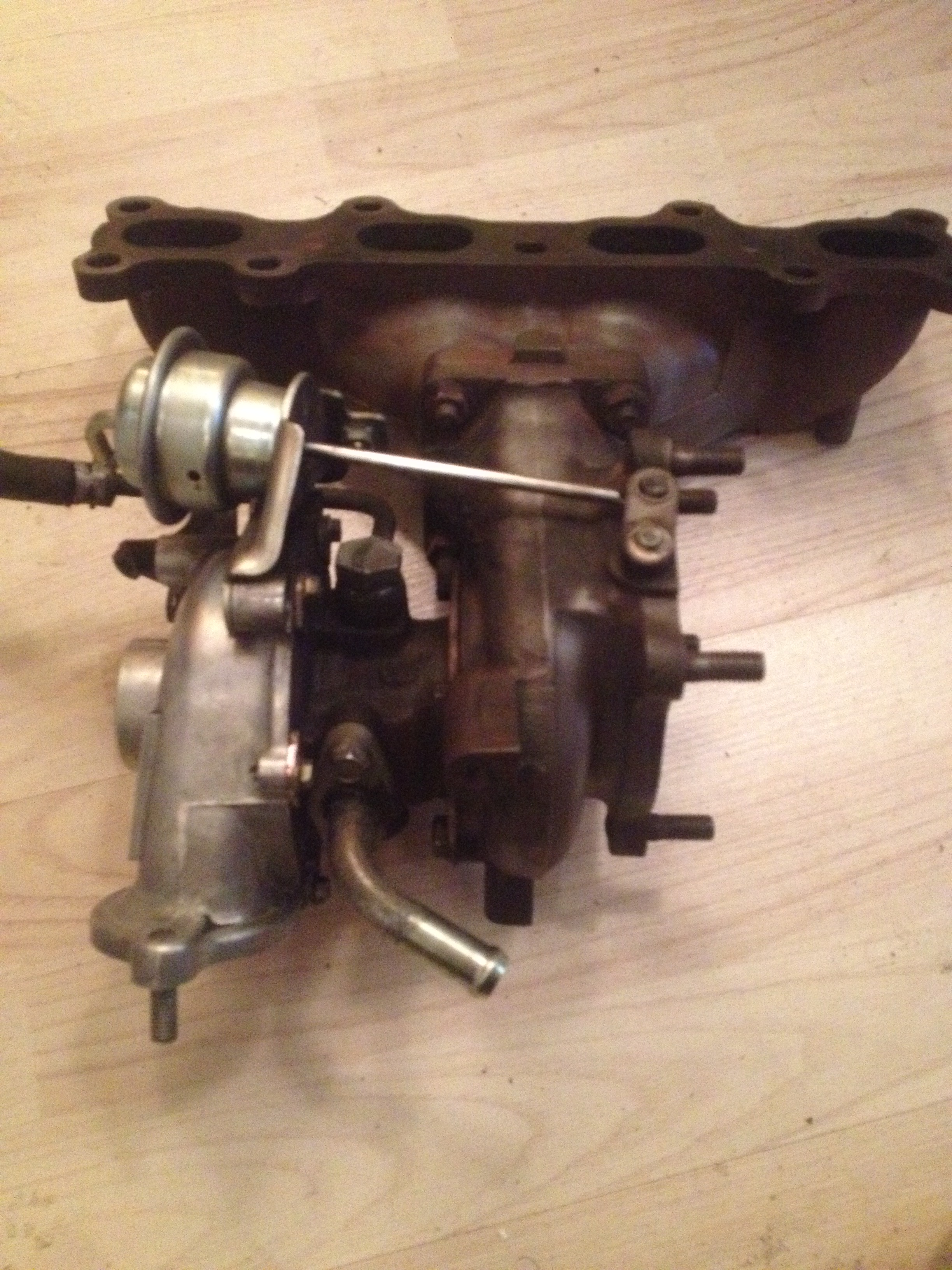

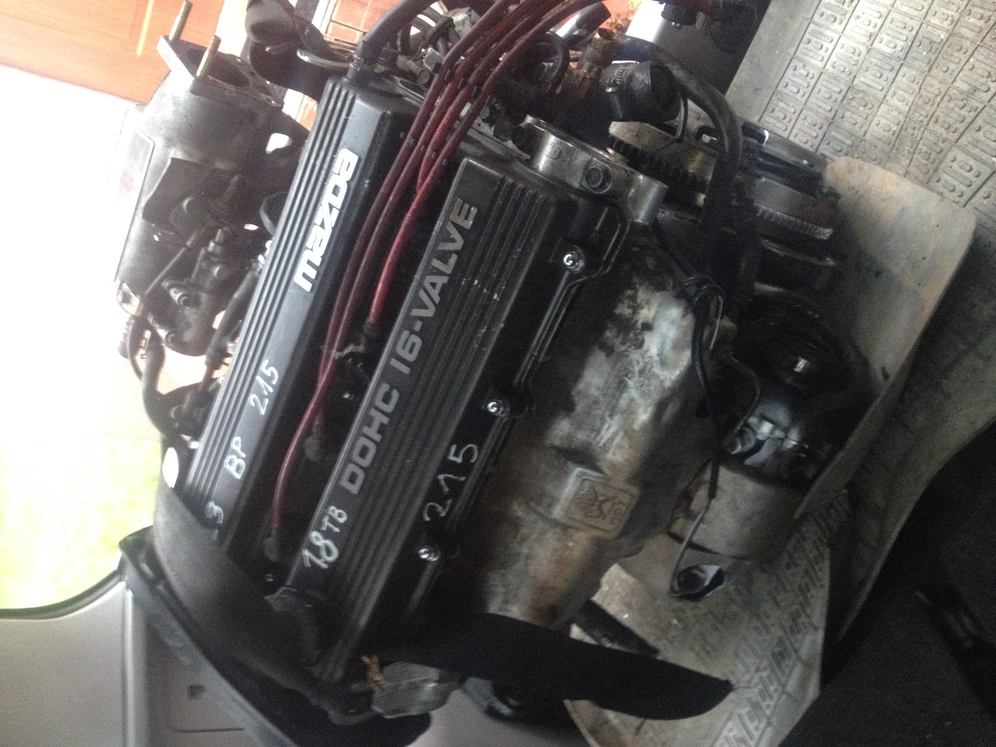

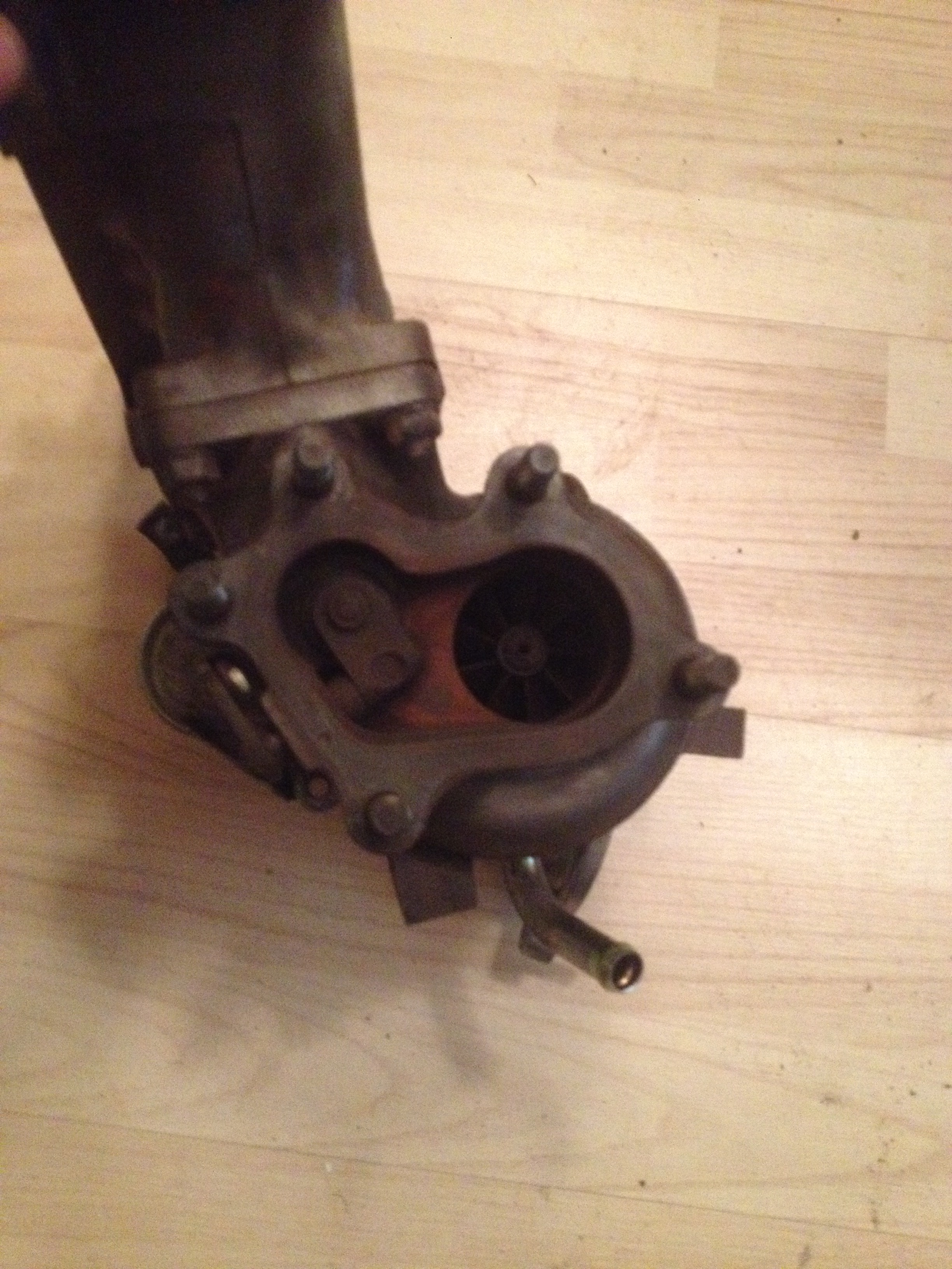

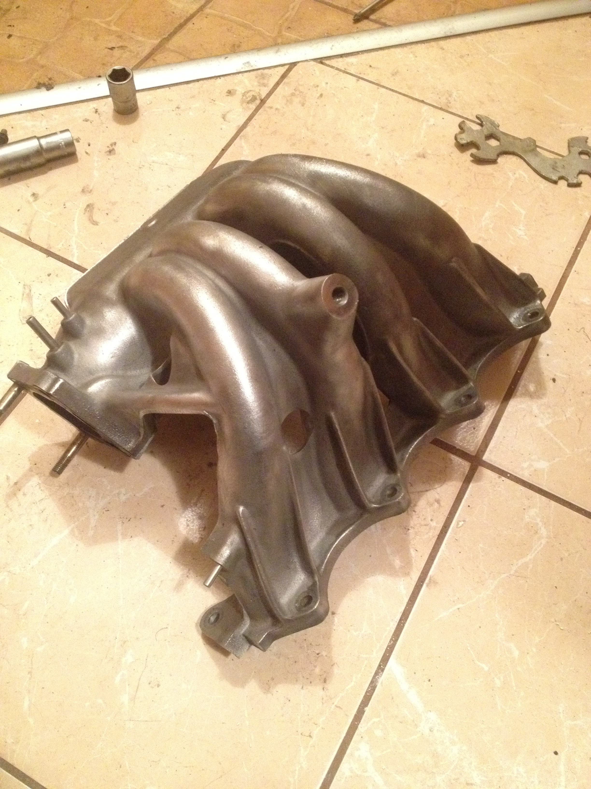

Postprzez wojciechBYDGOSZCZ » 14 gru 2017, 15:49
Nadszedł czas świątecznych zakupów...

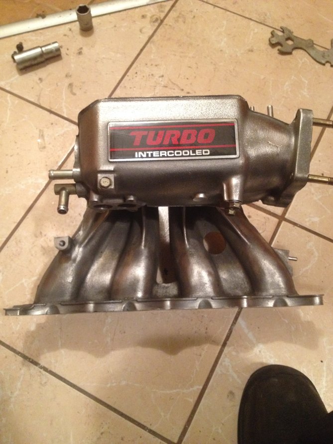

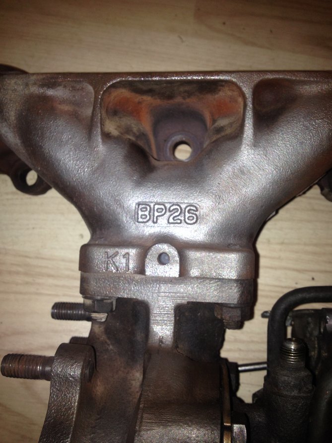

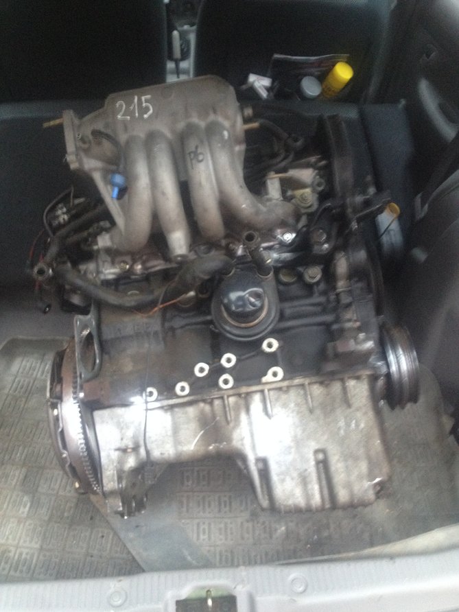

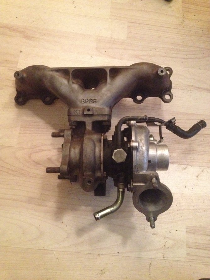

Zatem kupiłem planowany silnik 1,8 BPT. Udało się kupić w rozsądnych pieniądzach bez osprzętu :D
Kolektory i turbo już ściągnąłem, co ciekawe uszczelki kolektorów wyglądają świeżo tak samo głowica.
Jak wyczyszcze turbo to okaże się jaka to wersja VJ-21 czy VJ-23 oba silniki różniły się tylko turbosprężarkami z tego co wyczytałem także i tak będzie na gotowo mocniejsza :)
Dopisano Cz, 14 grudnia 2017, 19:29:
Turbosprężarka VJ-21 wg danych to 163 KM i 216 Nm. Zobaczymy jak silnik będzie na aucie już.

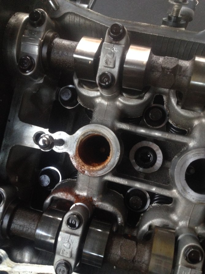

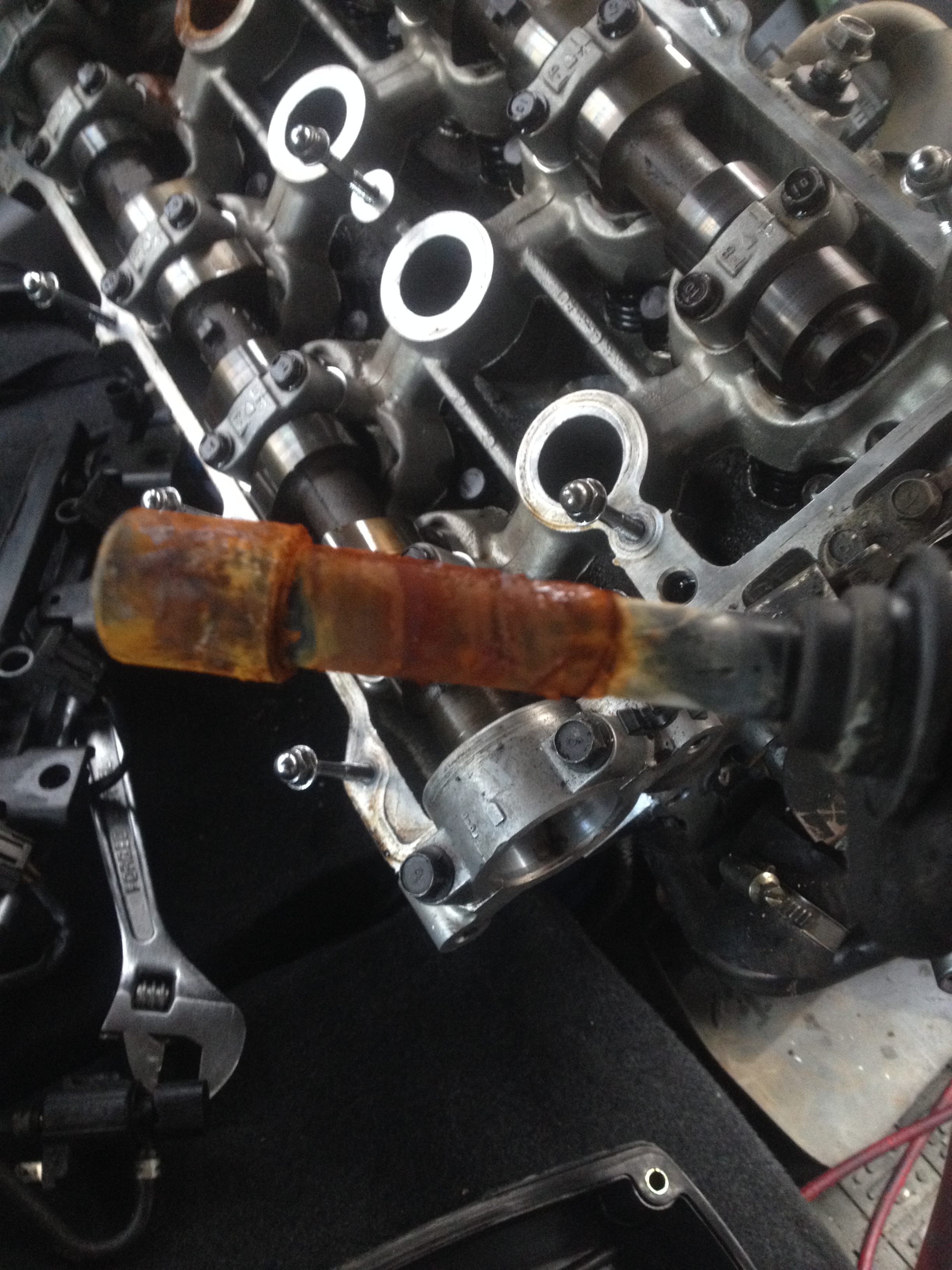

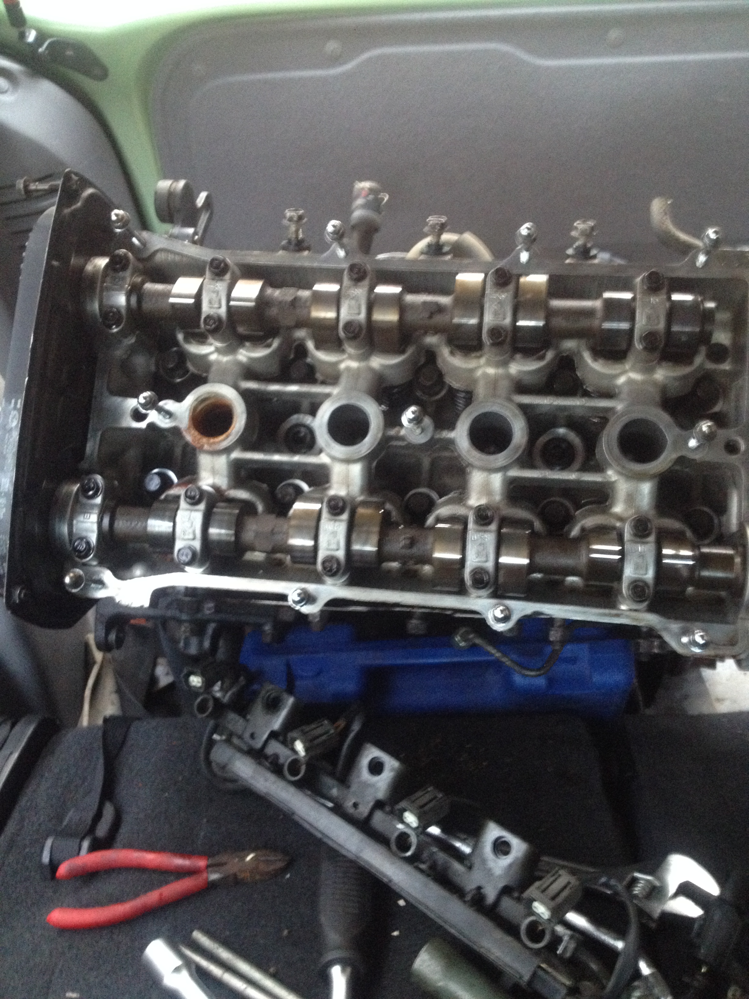

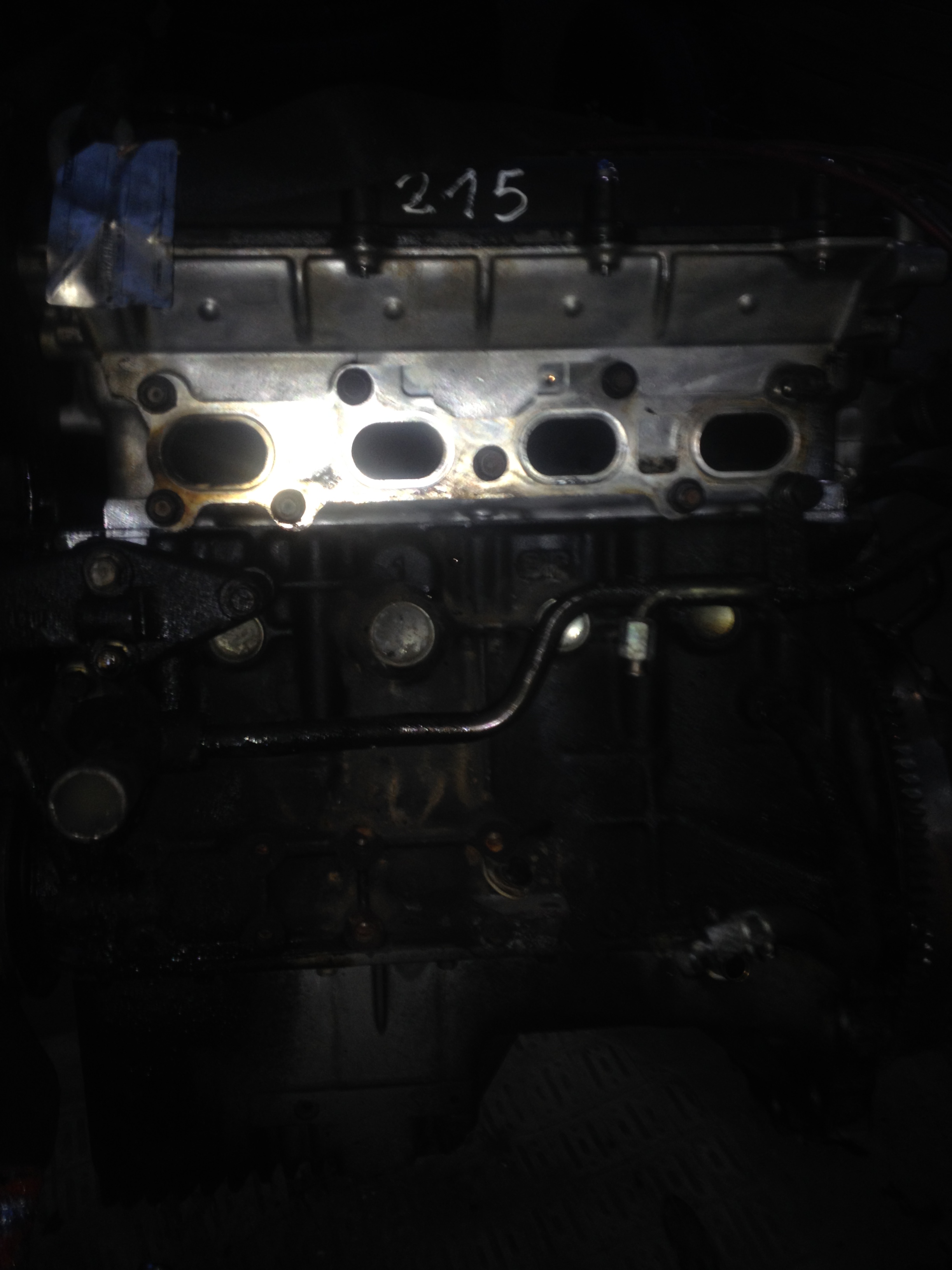

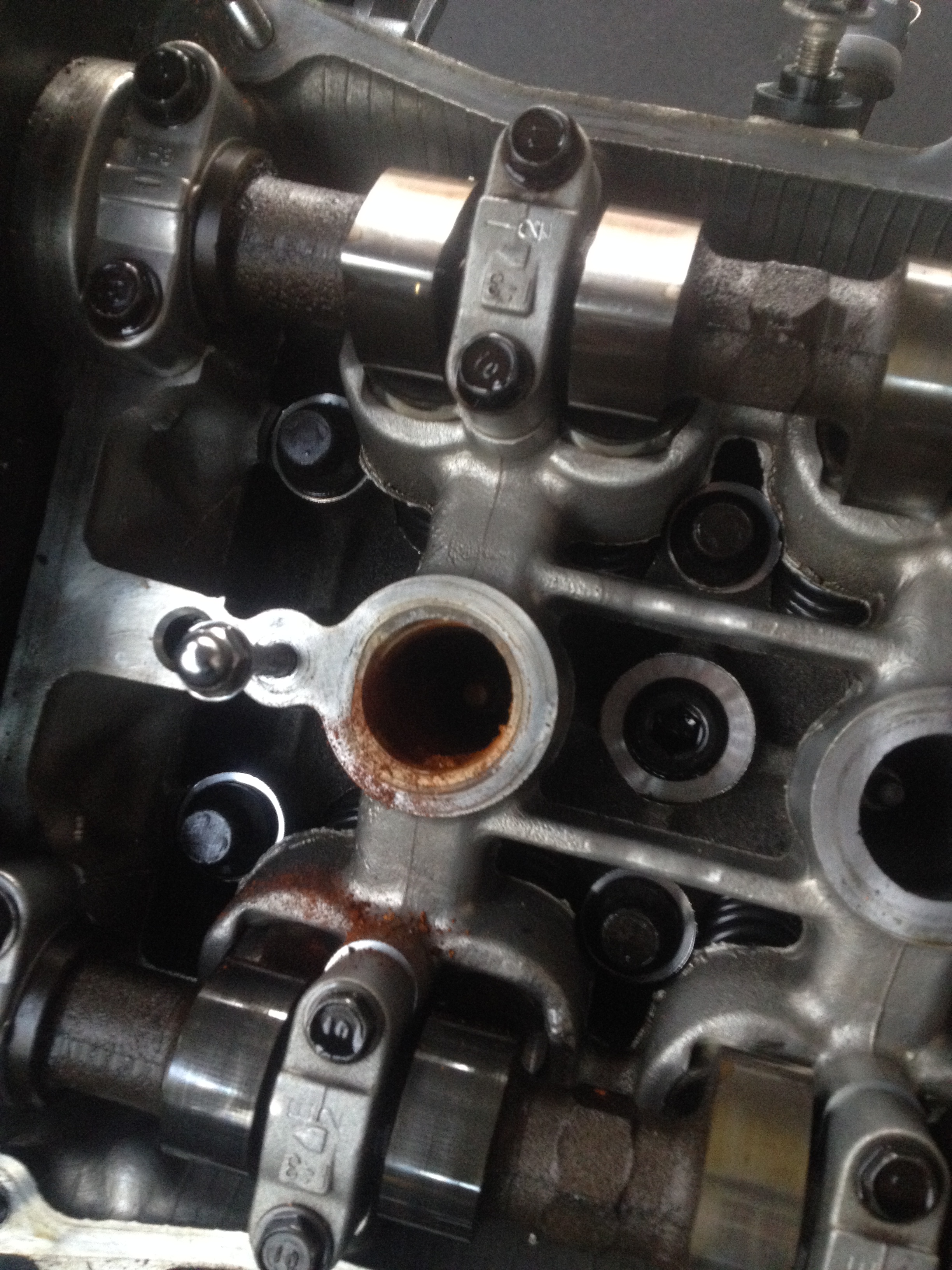

Postprzez wojciechBYDGOSZCZ » 15 gru 2017, 13:39
Jest dobrze, kolektory wyglądają ok, turbo wg mnie ma minimalny luz.
Po ściągnięciu przewodów zapłonów i pokrywy zaworów natrafiłem na jakiś syf, tragedii nie ma raczej bo silnik można kręcić ręką (ciężko bo Ciężko ale idzie) zobaczę co wyjdzie po ściągnieciu głowicy.
