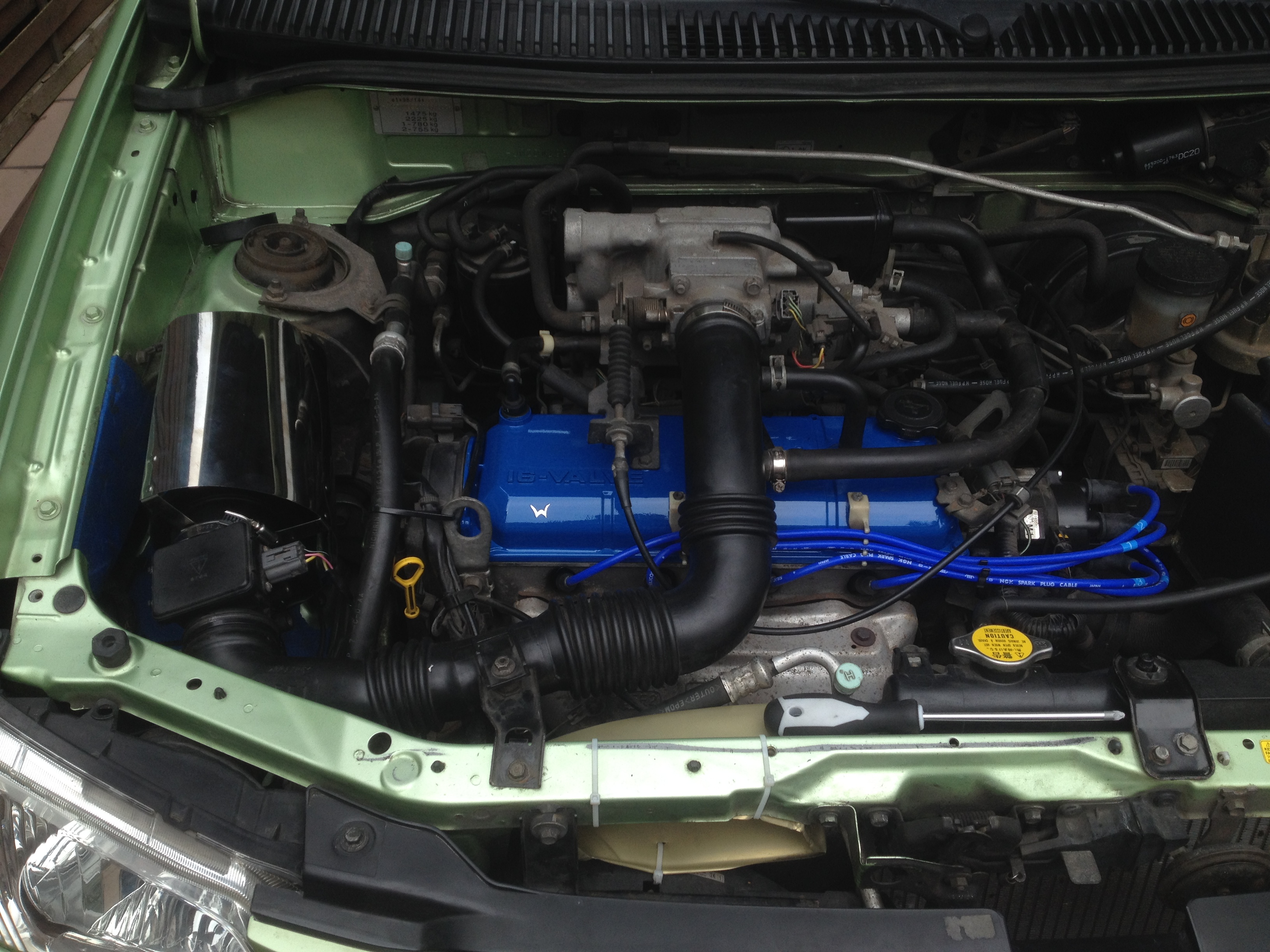

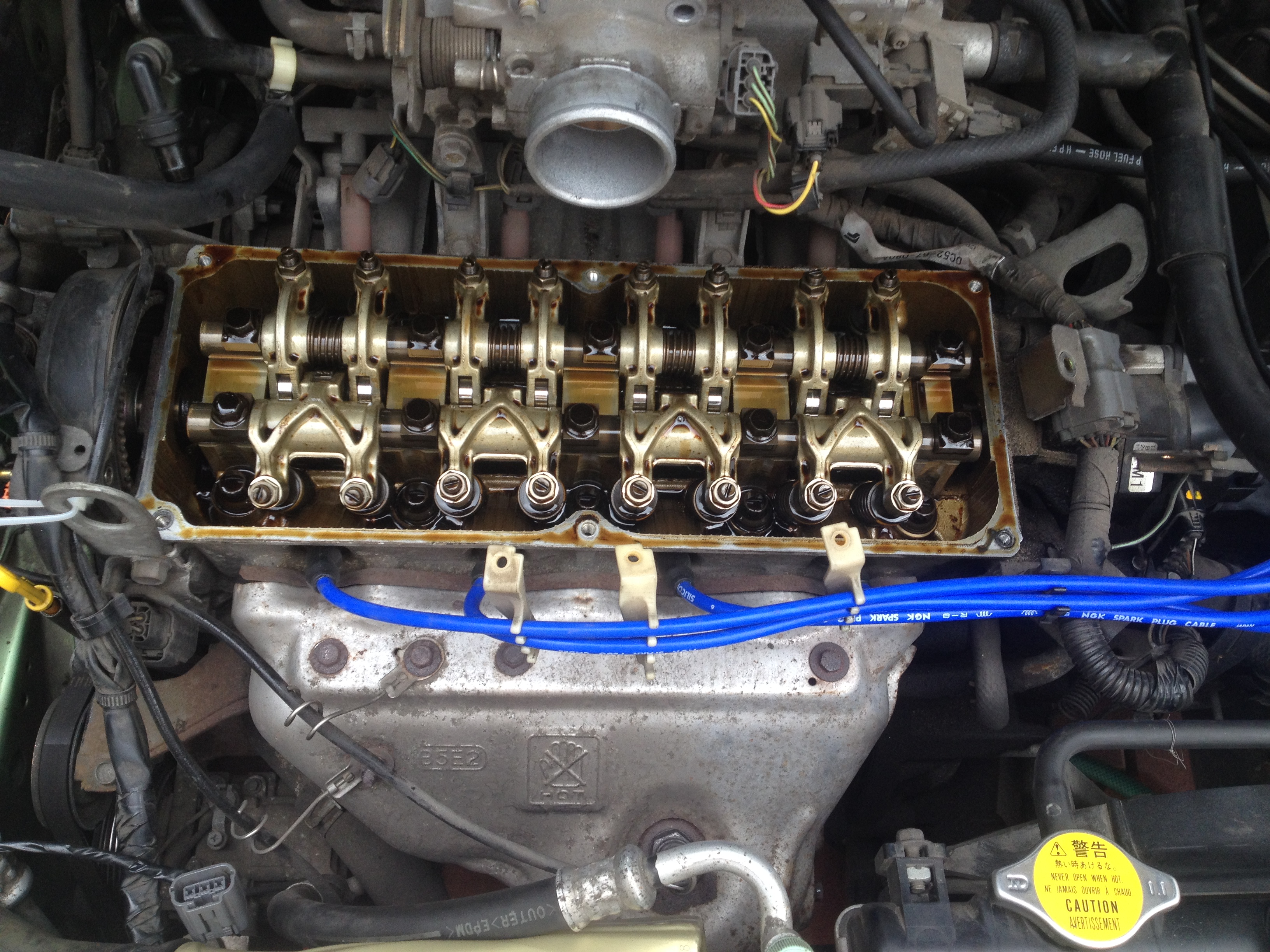

Postprzez wojciechBYDGOSZCZ » 20 lip 2017, 17:15
Pod maską trochę się zmieniło.
+ wymiana:
kopułka z palcem rozdzielacza
przewody NGK
świece NGK R

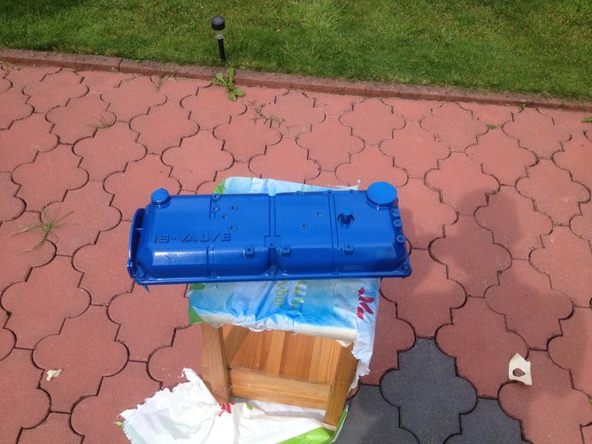

Dopisano Pt, 21 lipca 2017, 14:54:

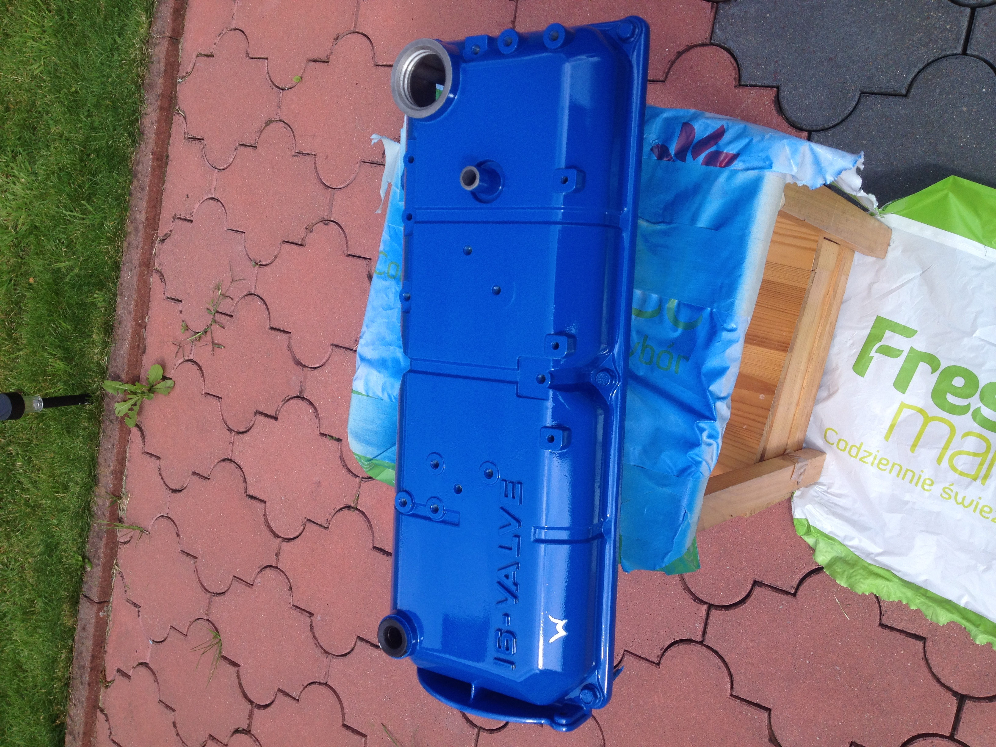

Przy okazji zmiany uszczelki i czyszczeniu pokrywy pokusiłem sie o pomalowanie :)
Dopisano Pt, 21 lipca 2017, 15:12:
Nie wyszło idealnie ale jak na pierwszy raz jestem zadowolony z efektu.
Dopisano Pt, 21 lipca 2017, 16:27:
Teraz tylko to dostroić
Po zamontowaniu :)

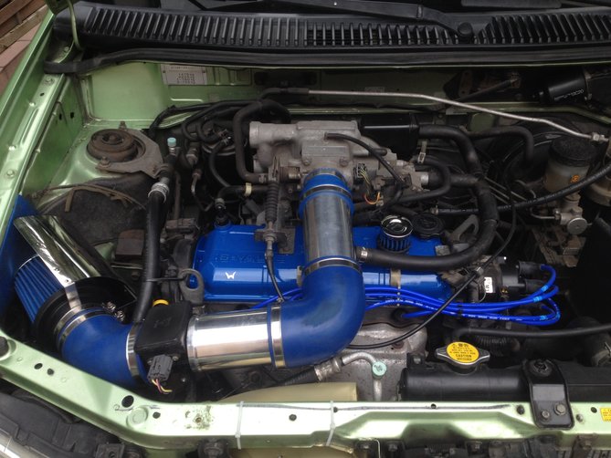

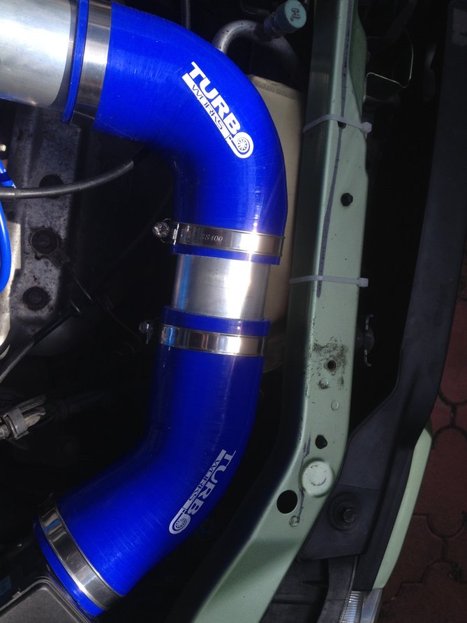

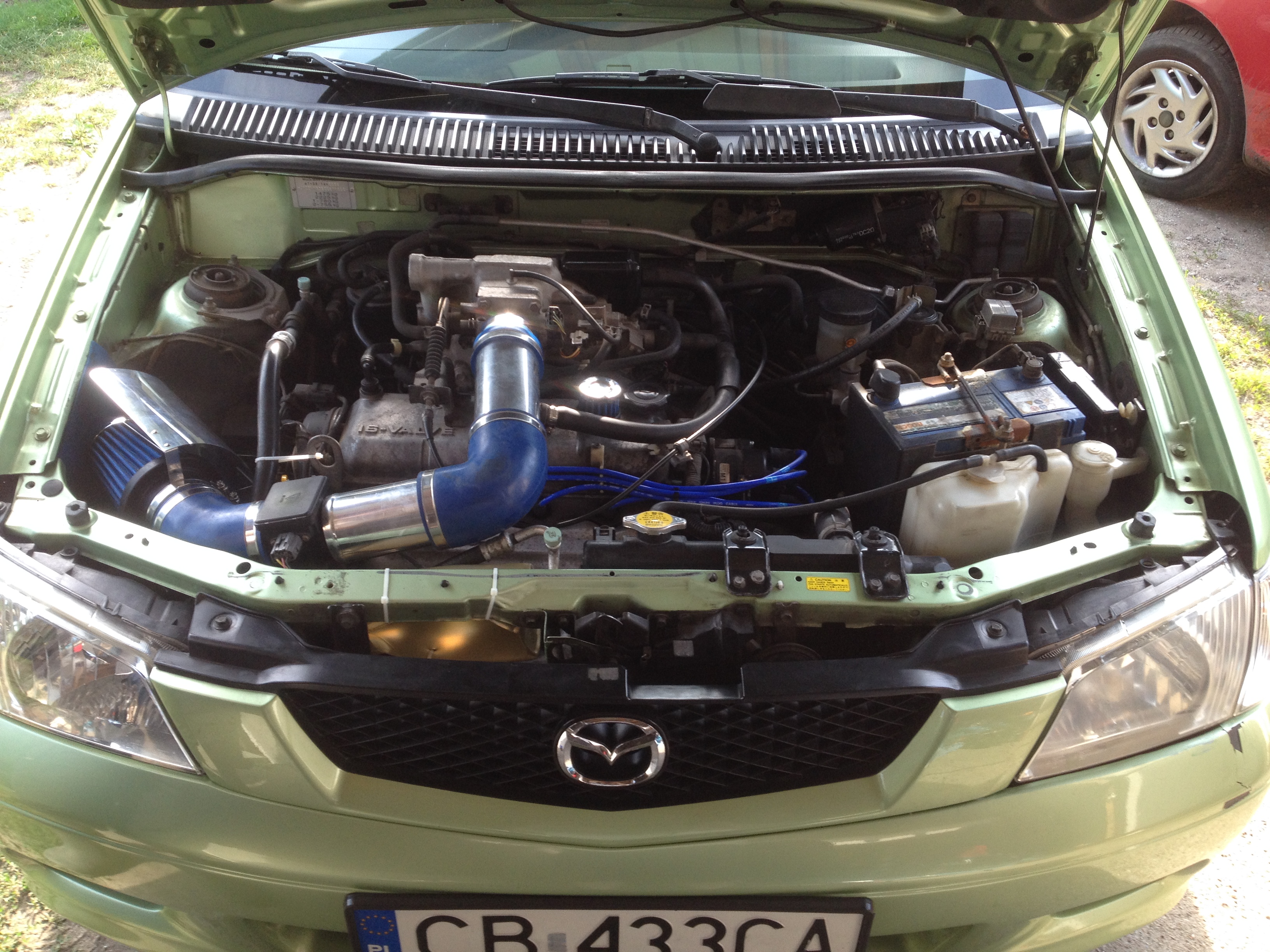

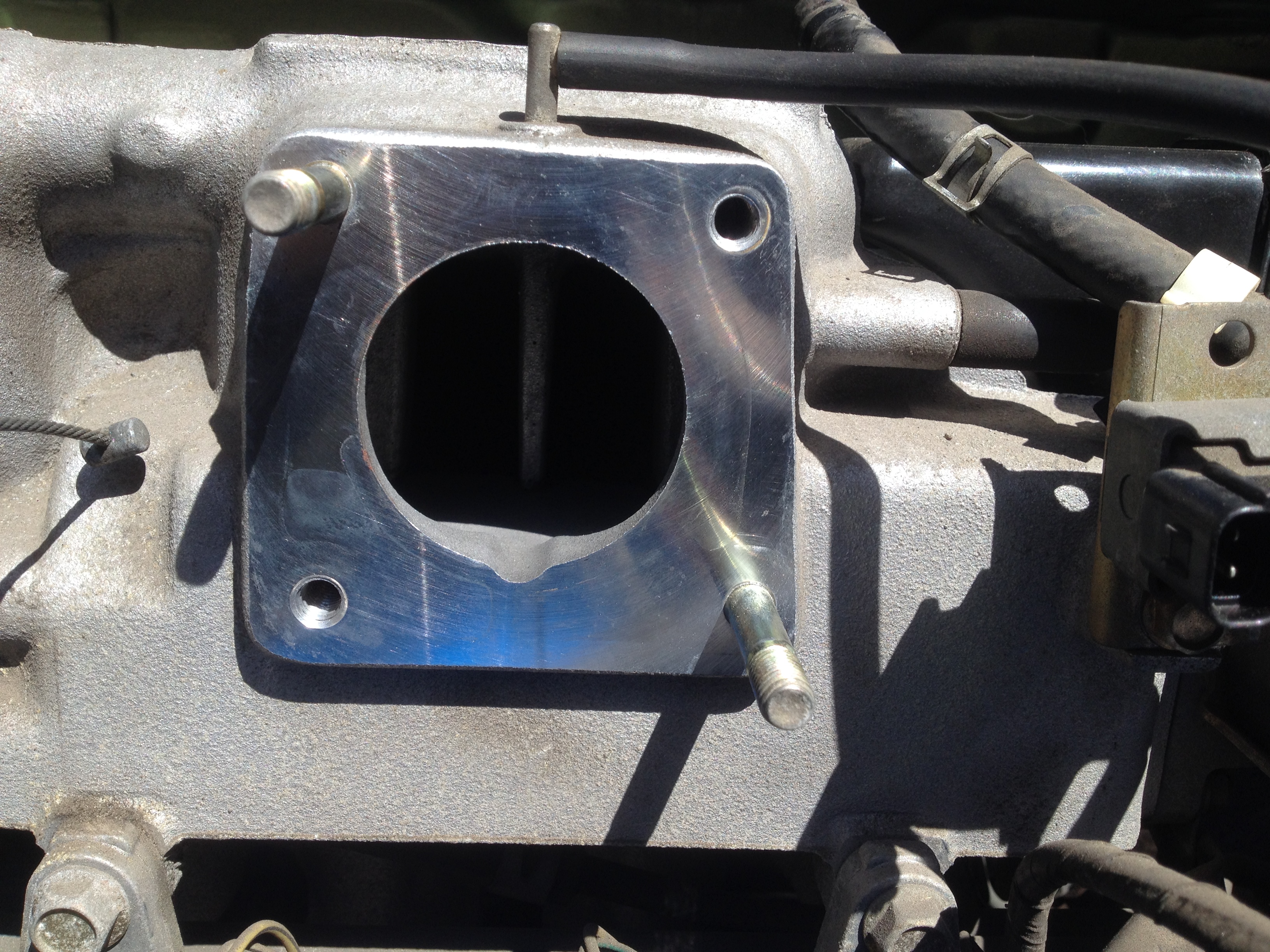

Postprzez wojciechBYDGOSZCZ » 25 lip 2017, 22:00
Podłączyłem seryjny dolot aby sprawdzić czy lepiej będzie się wkręcać na obroty. Dolot alu miałem 77mm i okazuję się że te rury są za wielkie, także zamówiłem już rury mniejsze znalazłem tylko 60mm i zobaczymy.
na testy

Postprzez AdamR323bg » 28 lip 2017, 10:46
grubo to wygladało z tym przerobionym dolotem <killer>

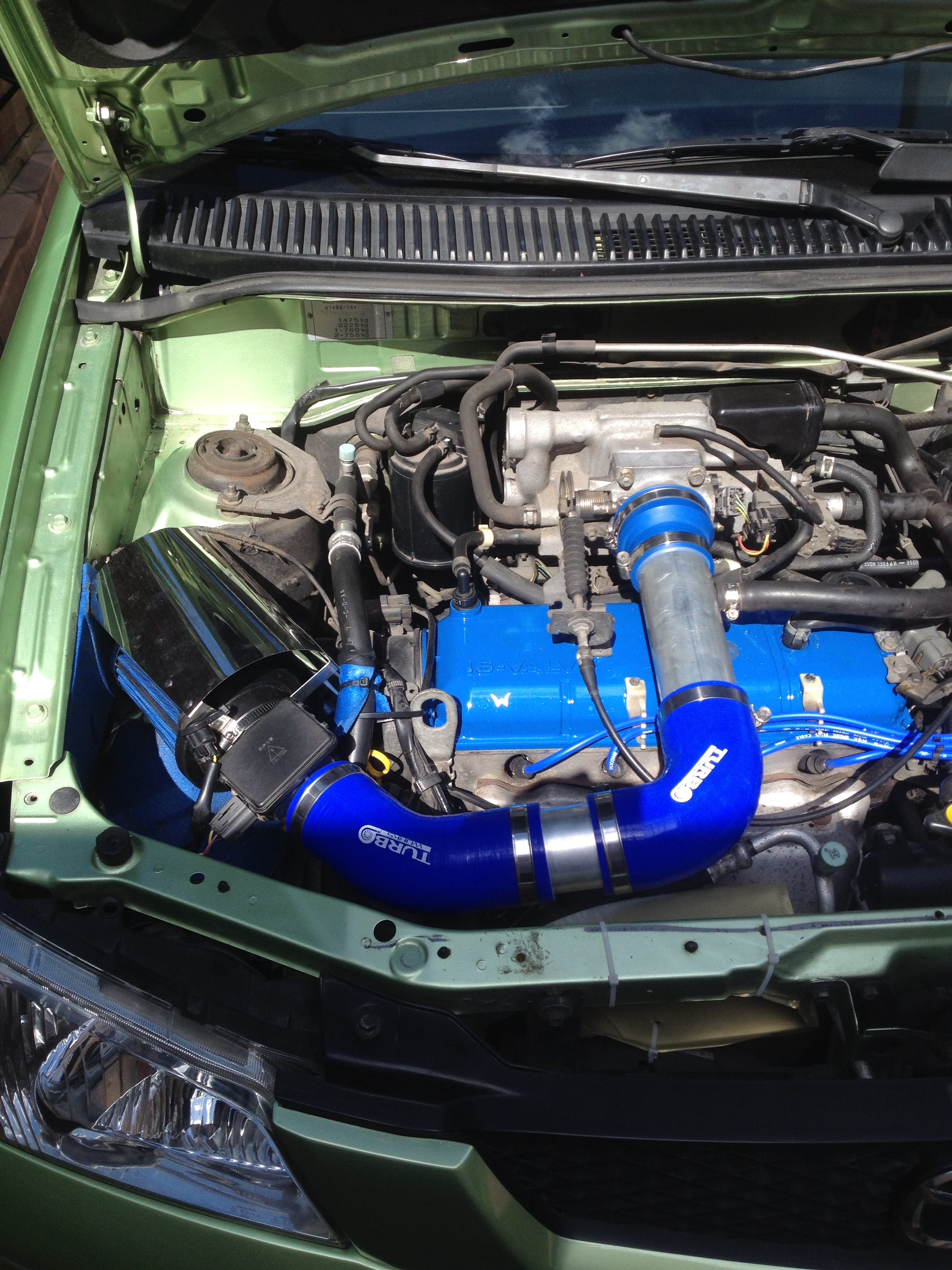

Postprzez wojciechBYDGOSZCZ » 28 lip 2017, 12:56
Mam już mniejsze rury,które będę montował. Jak założyłem na testy oryginalny dolot to było dużo lepiej dlatego rury bedą jak najbliżej serii tyle ze Alu. W końcu ma nie tylko wyglądać ale tez jeździć. :)

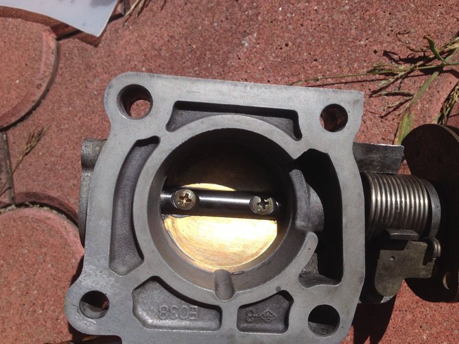

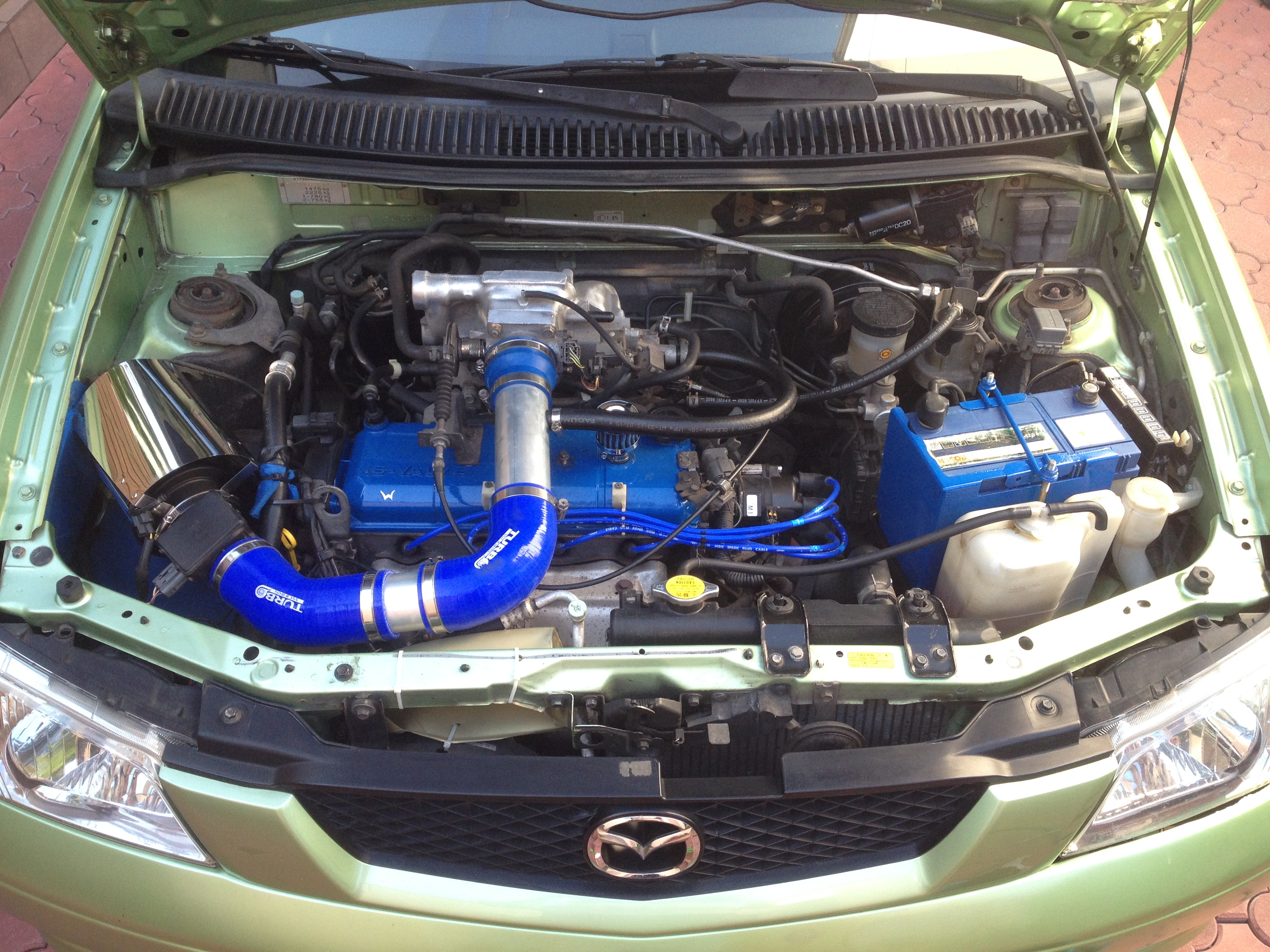

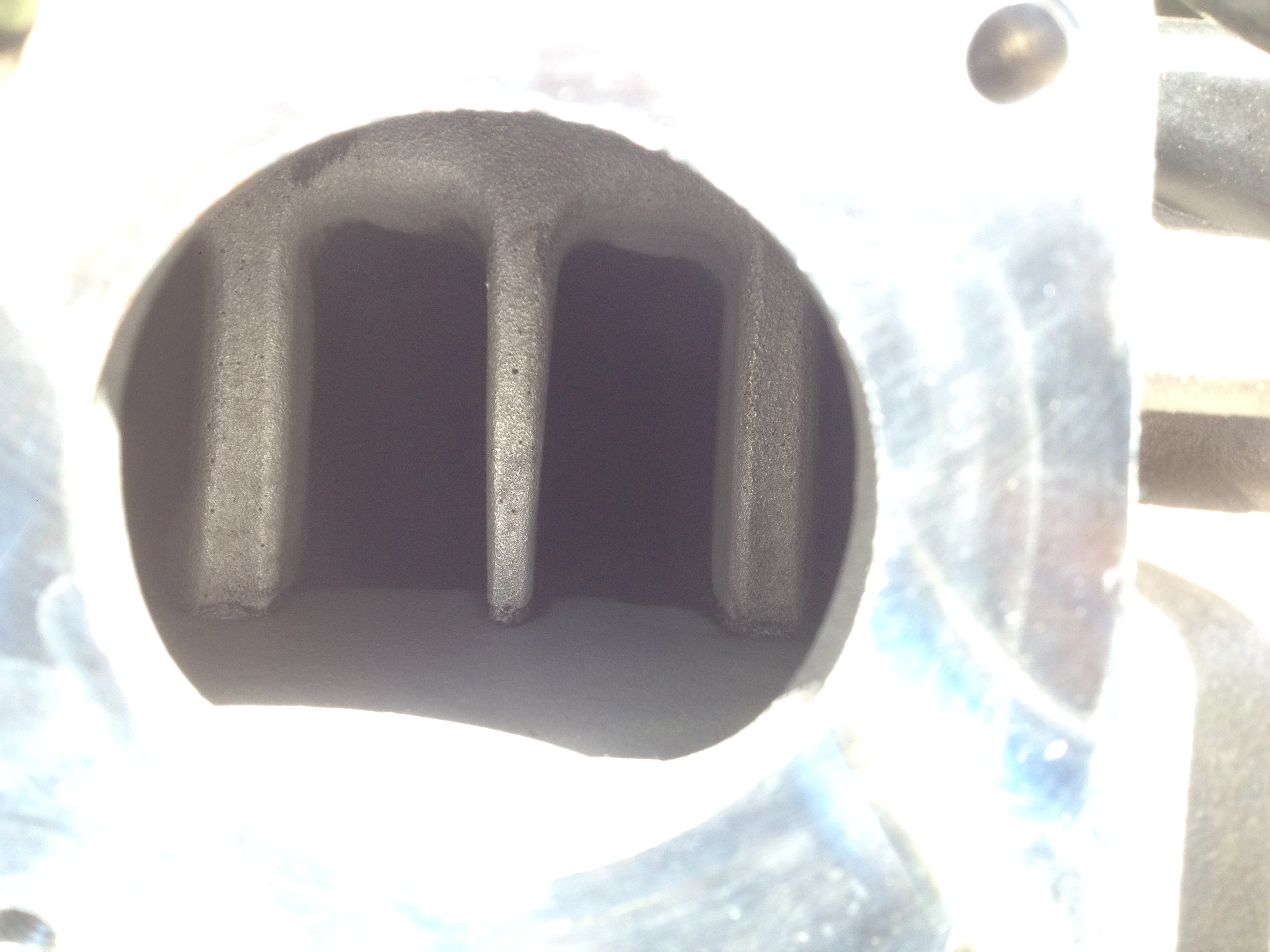

Postprzez wojciechBYDGOSZCZ » 5 sie 2017, 20:39
W końcu udało się zamontować dolot alu :) tym razem rury mają 60mm i jest lepiej.
Przy okazji przeczyściłem przepustnice, Madzia zaczęła się dławić trochę, ale już jest ok.
Przepustnica faktycznie była bardzo brudna :)

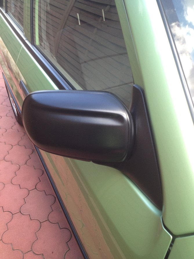

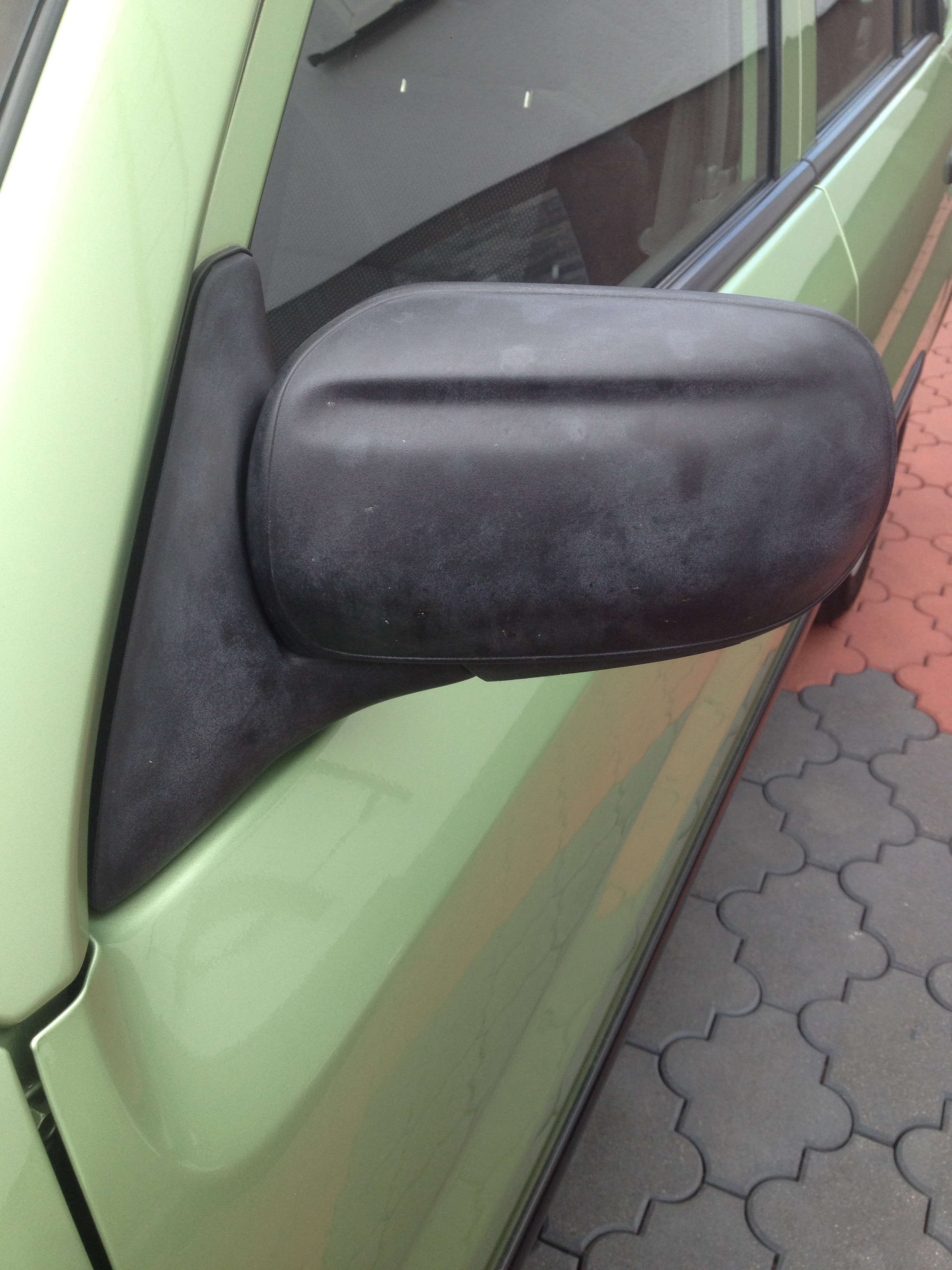

Postprzez wojciechBYDGOSZCZ » 27 sie 2017, 01:37

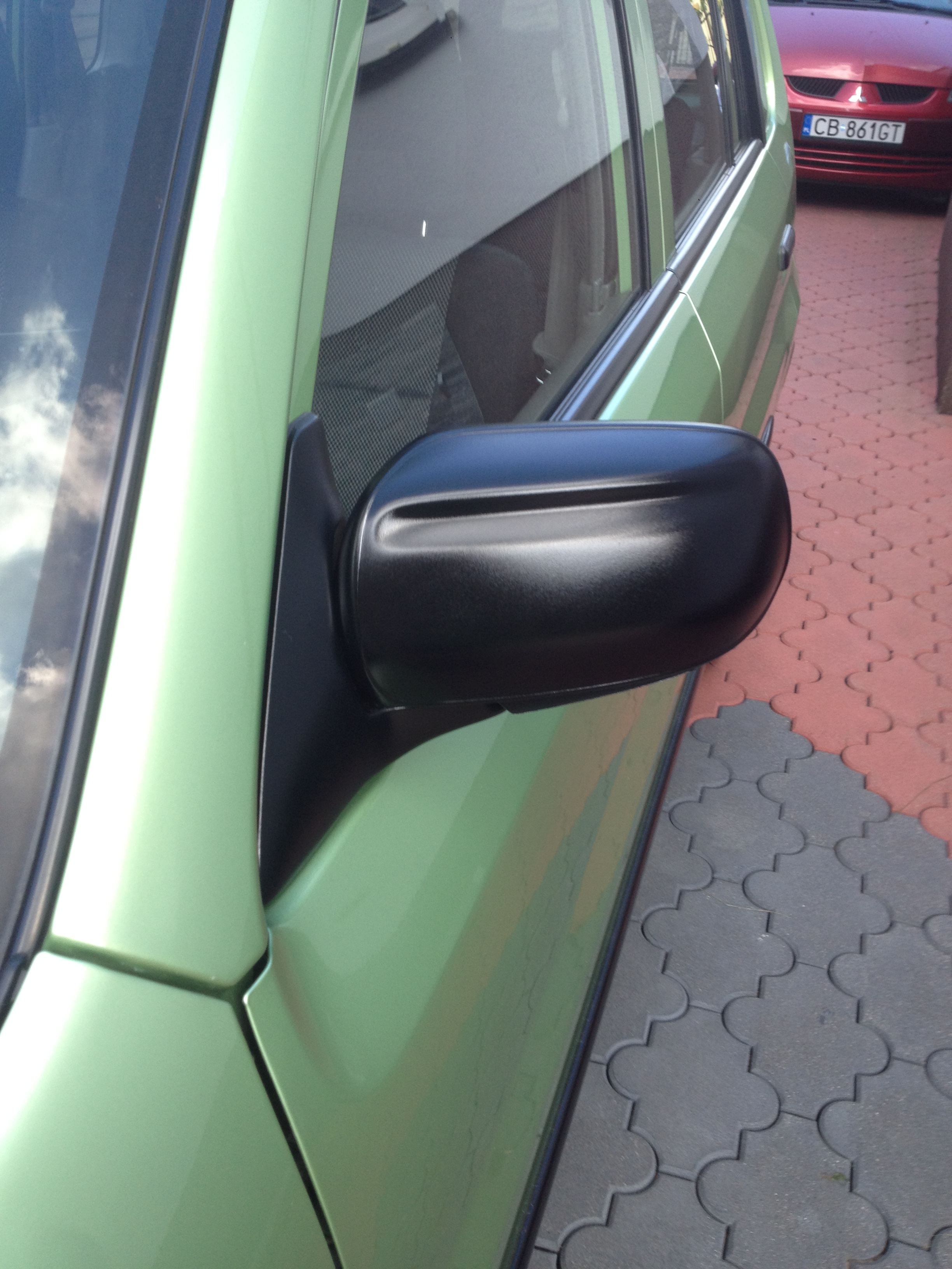

W międzyczasie, miałem chwilę i zabrałem się za odnowe lusterek. Były już mocno wyblakłe.
Teraz wyglądają dużo lepiej :)
Przed
Po
Po
Od: 11 mar 2014, 15:40
Posty: 179 (0/1)
Auto: BYŁA:Mazda Demio 1,5 16V 75KM 2002r
Mazda MX5 1,6 B6 NB 1998r.
JEST: Volvo xc70 2,4 T 2002r.
KTM RC 390 2015r.
Postprzez wilk28 » 27 sie 2017, 12:13
Czym robies obudowy lusterek?
Od: 12 mar 2011, 12:43
Posty: 297 (3/11)
Skąd: Ostrowiec Św.
Auto: Mazda 3 2.0 Disi 2011r 151KM
Postprzez wojciechBYDGOSZCZ » 27 sie 2017, 22:11
Pomalowałem je lakierem bezbarwnym :) Trochę z tym zabawy jest, ale warto.
1 warstwa bardzo cienka
2 i 3 normalnie
Malowałem je sprayem obudowa lusterek ma swoją strukturę bo są wykonane z ABSu także malowanie sprayem takich elementów jest spoko.

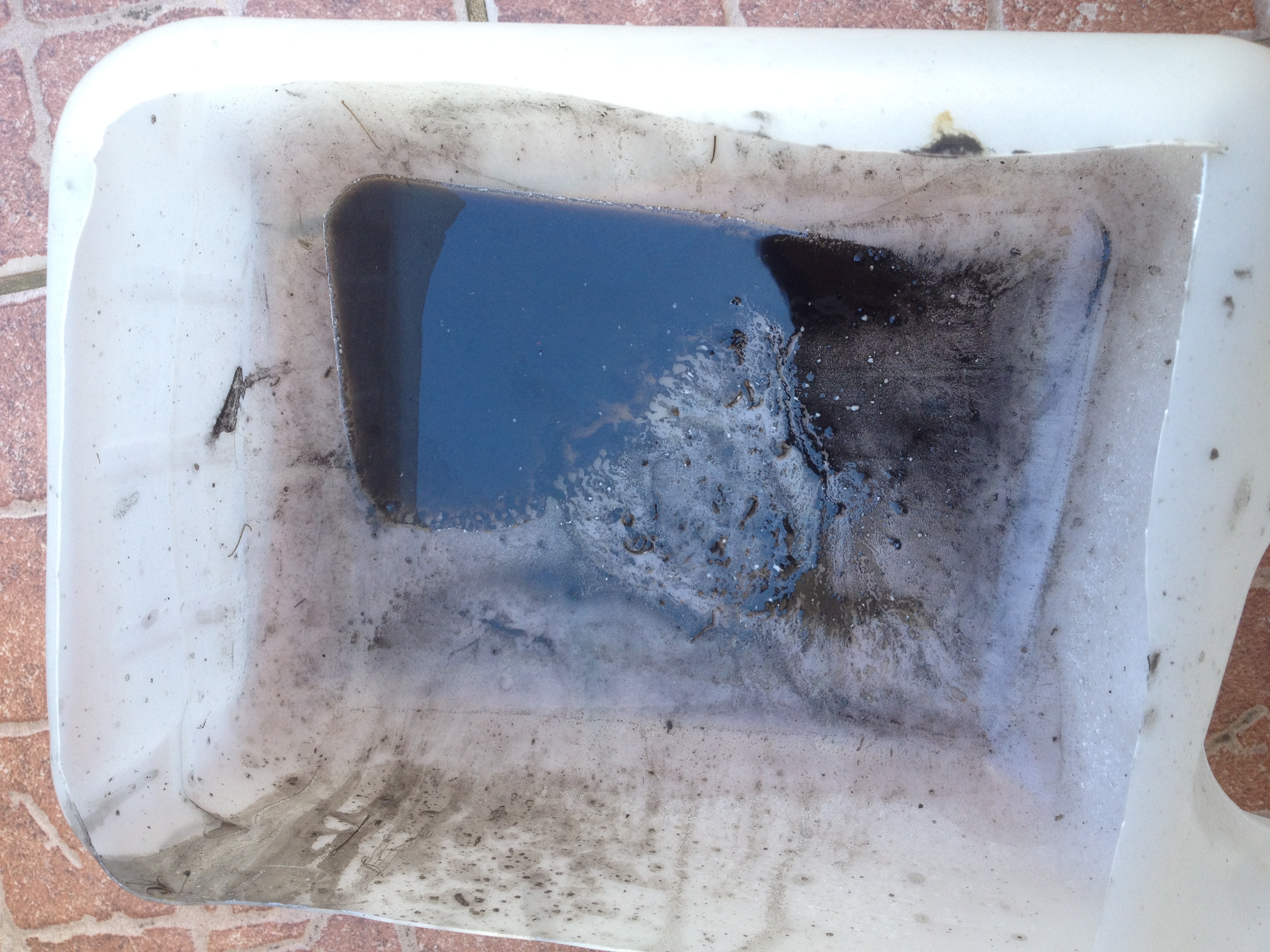

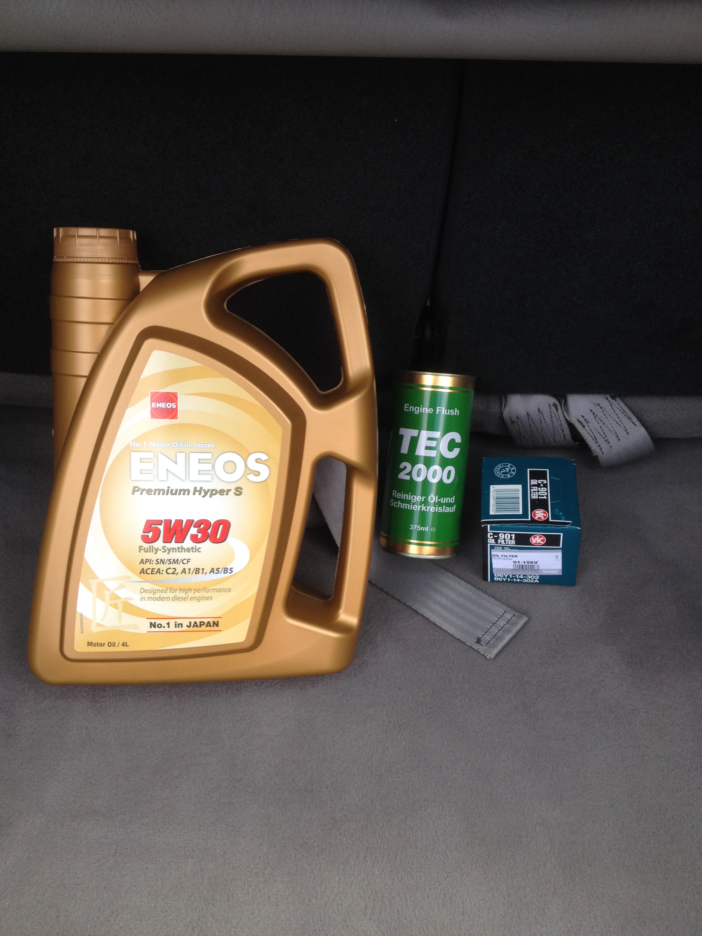

Dopisano Pn, 28 sierpnia 2017, 23:00:
Dzisiaj przepłukałem silnik płukanką TEC 2000 i wymieniłem olej ENEOS 5W30 oczywiście z filtrem oleju.

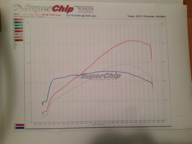

Postprzez wojciechBYDGOSZCZ » 29 sie 2017, 13:11
Wyniki z hamowni:
83,1 KM – 5363 rpm :D seria ma 74,7 KM – 5000 rpm
114,8 Nm – 4545 rpm :) seria 116 Nm ( tak podaje autocentrum.pl)
Wykres
Posty: 179 (0/1)
KTM RC 390 2015r.
Postprzez francesco_franco » 29 sie 2017, 13:24
Dużo roboty zrobiłeś i masz bardzo dobrze utrzymane autko, super :) Mechanicznie też nie ma nic do zarzucenia jak widać na wykresie :D Powodzenia, będę śledził <spoko>
Od: 27 lip 2014, 19:41
Posty: 975 (17/34)
Postprzez AdamR323bg » 29 sie 2017, 13:25
różnica w niutonach wydaje mi się ze mieści się w granicy błędu pomiarowego jeśli chodzi o odchył od serii;) jest dobrze;)
