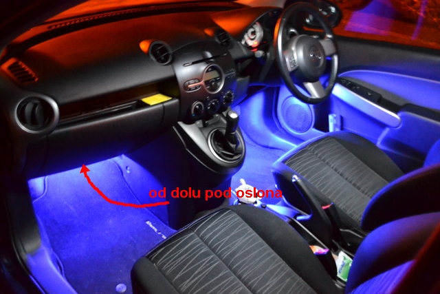

Postprzez rclmati » 13 lis 2012, 07:11
Czerwone wyglądają troche odpustowo i są dosyć popularne, to samo tyczy sie żółtych. A białe bedą ładnie kontrastowac z czarnymi dodatkami :)

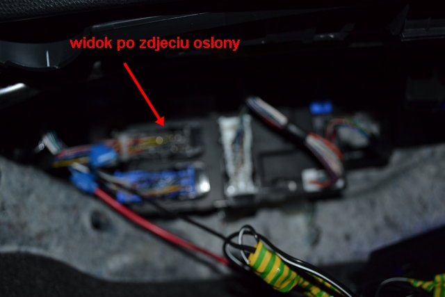

Postprzez Wojtek » 27 gru 2012, 22:01
marcinx260494 napisał(a):co to jest BCM?
Body Control Module – modul, pod ktory sa podlaczone urzadzenia ogolne auta taki jak:
kierunkowskazy, centralny zamek, krancowki drzwi, podswietlenie stacyjki, czy pasy...

Postprzez Wojtek » 30 gru 2012, 16:05
szukaj tam:
zdejmij oslone i "opusc" BCM:

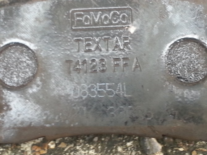

Postprzez Wojtek » 14 kwi 2013, 18:14
dzisiaj juz chyba na dobre zagoscila wiosna (a moze to juz lato?)...
W ten sloneczny dzien mazdunia przeszla serwis ;)

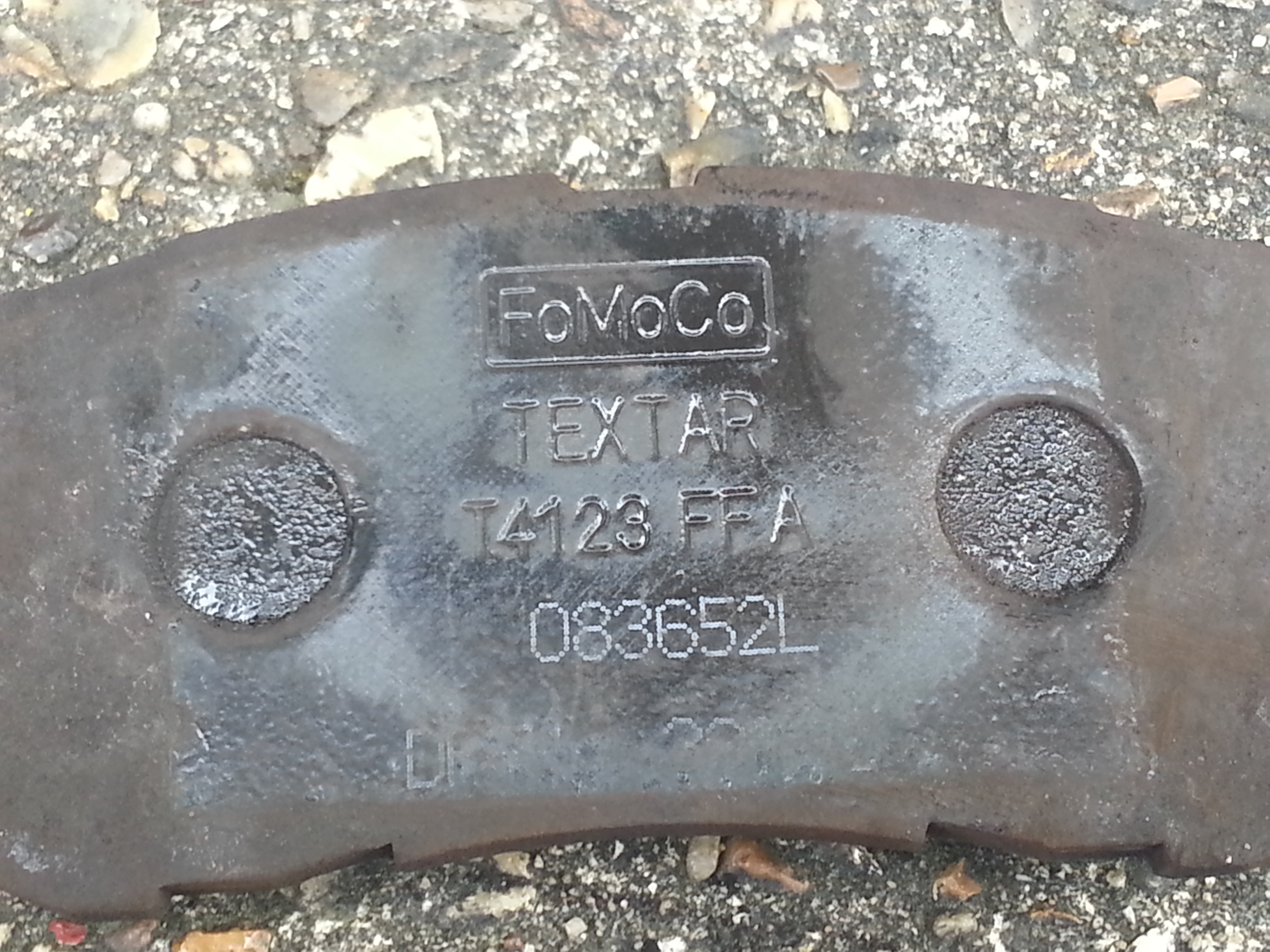

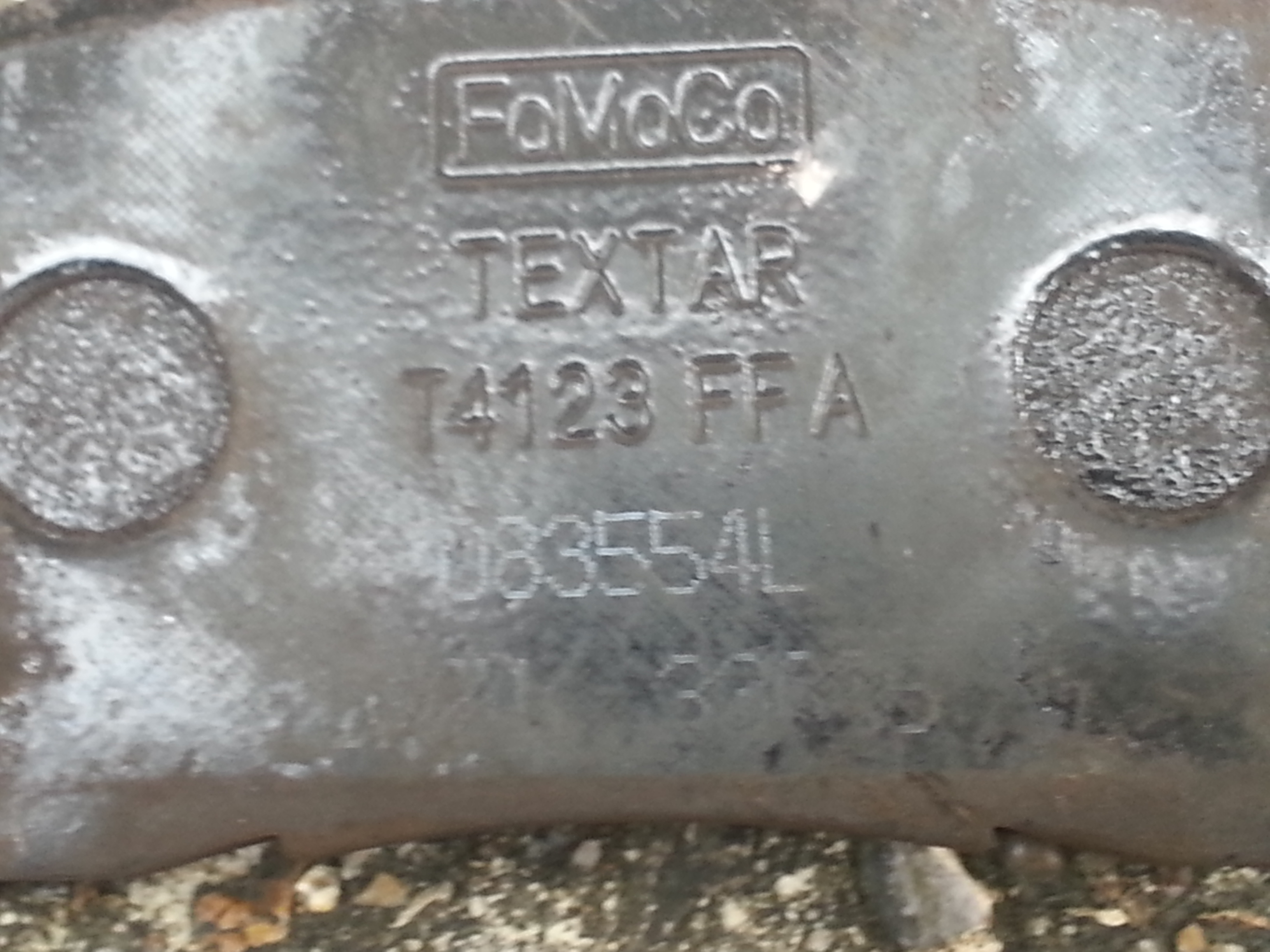

tzn. wymiane oleju wraz z filtrem (3.9l) oraz zmiane tarcz i klockow...
Po demontazu klockow okazalo sie, ze na pierwszy montaz Mazda wklada klocki TEXTAR T4123
Posty: 17532 (110/485)

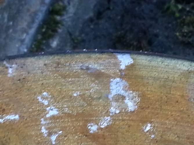

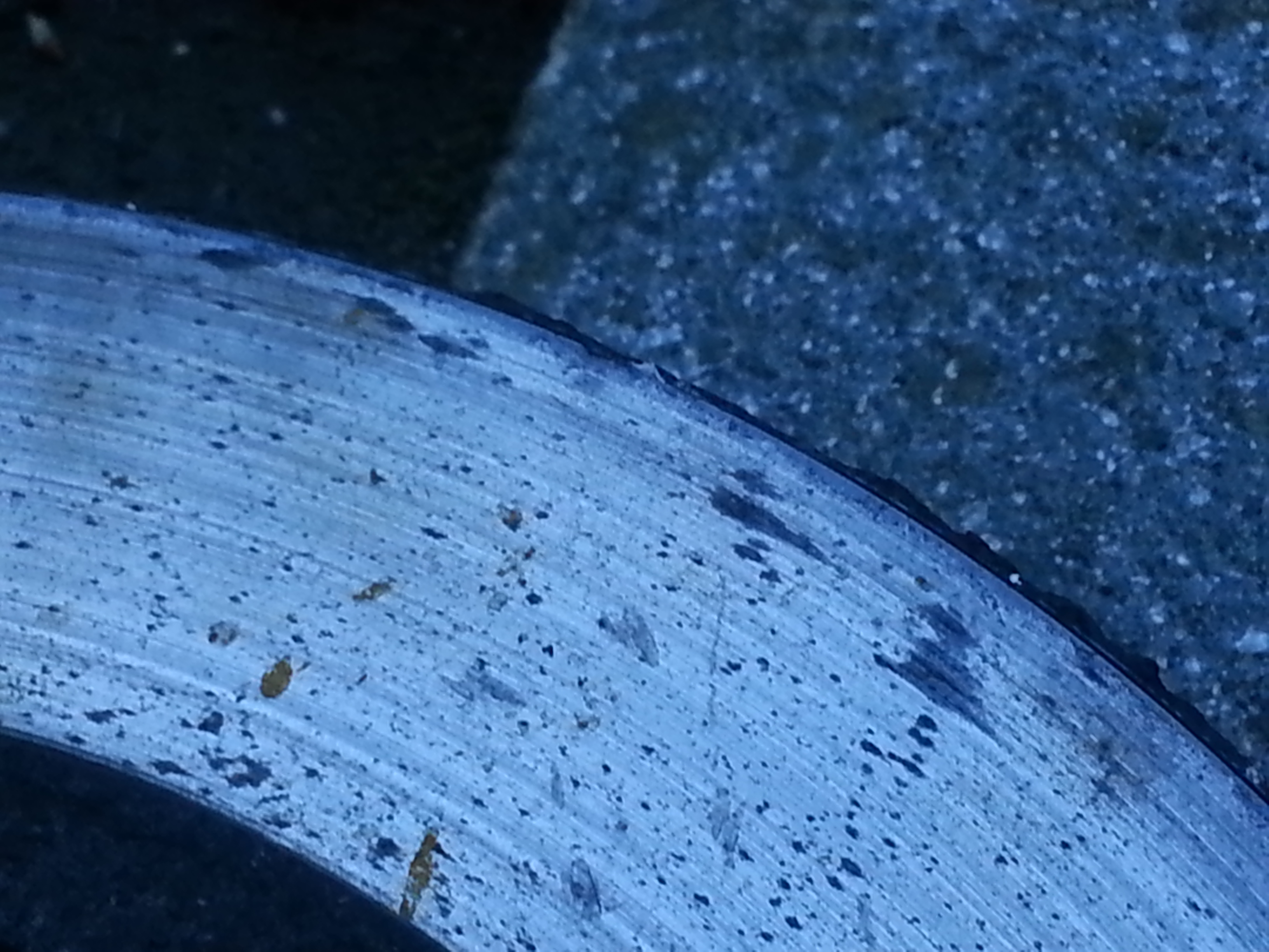

Postprzez Wojtek » 14 kwi 2013, 19:43
niecale 50 000km... :|
poprzedni wlasciciel jezdzil z noga na pedale hamulca... <glupek2>
wiesz, jedziesz za takim i widzisz jak mu sie caly czas swieca swiatla stopu <diabełek>
wtedy gdy kupowalem auto, to juz wiedzialem, ze trzeba bedzie zmieniac tarcze za jakis czas... <ok>
wlasnie on nadszedl... <diabełek>
tak wygladala wewnetrzna strona:
zjechane okolo 1.3mm
a tak zewnetrzna:
zjechana okolo 1mm
czyli razem powyzej 2mm, co kwalifikuje je bezwzglednie do wymiany ;)

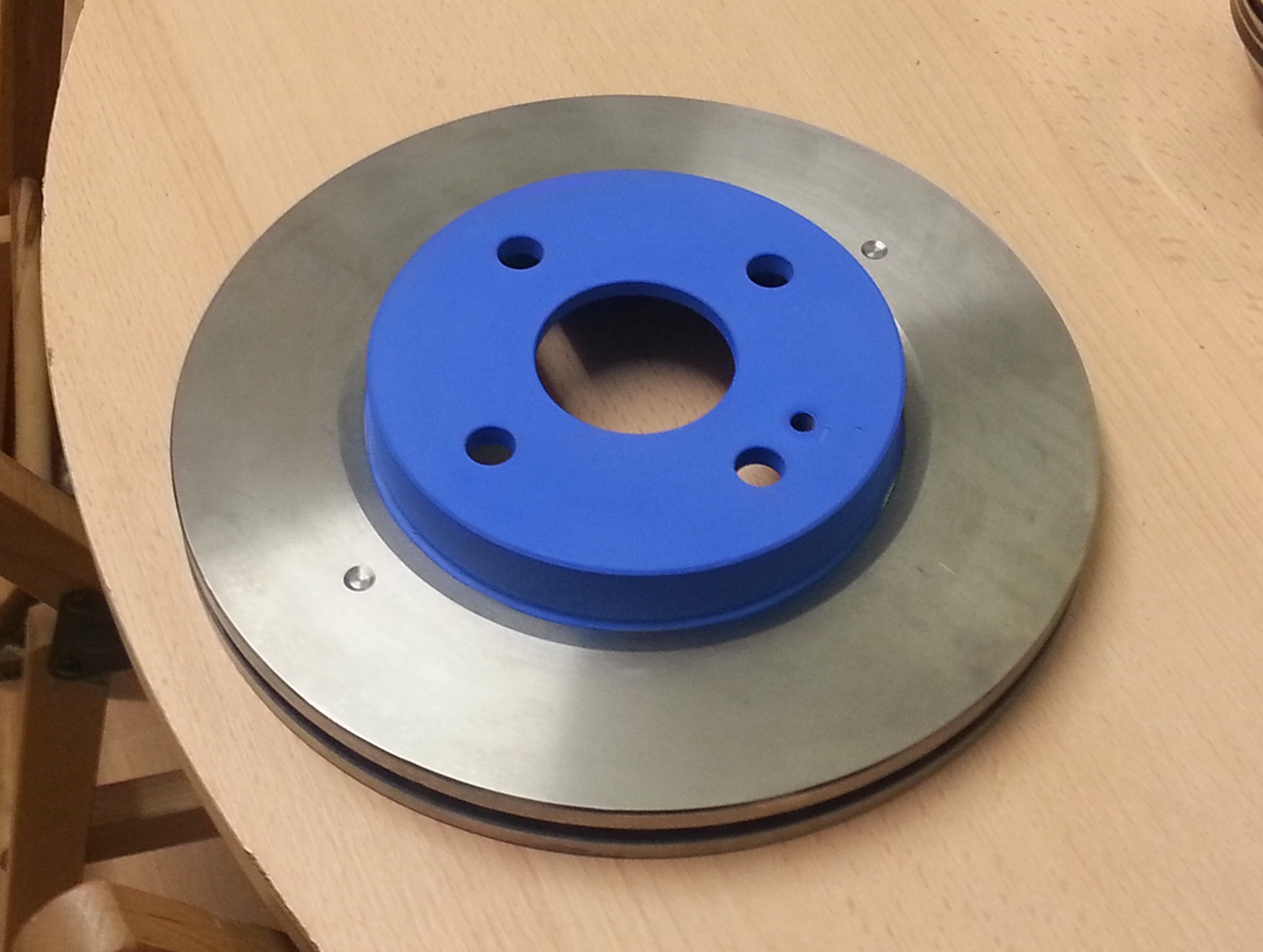

Postprzez zielony110 » 14 kwi 2013, 19:48
Wojtek napisał(a):niecale 50 000km... :|
30 tys mil – eeee, to ledwo co sie dotarla <lol> <lol> <lol>
Zapodaj zdjecie jak nowe brembo wygladaja i opisz za jakis czas wrazenia z jady.
Ciekawe czy bedzie jakas roznica.

Postprzez Wojtek » 14 kwi 2013, 19:53
tak ledwie dotarte autko <serduszka>
ps. przejechalem sie zaraz po wymianie tarcz... i o malo co mnie nie zabily te hamulce, ale wiecej napisze jak sie dotra ;)

Postprzez Wojtek » 14 kwi 2013, 20:06
zielony110 napisał(a):Szkoda, ze Brembo tarcz do GH nie robi :(
chyba jeszcze nikt nie robi... a jak robi to cena zabija...
dobrze, ze do M2 pomysleli ;)

Postprzez Wojtek » 25 maja 2013, 13:26
zielony110 napisał(a):opisz za jakis czas wrazenia z jady.
kilka bakow pozniej ;)
grzecznie melduje, ze hamulce standardowe Brembo caly czas hamuja tak samo...
ani lepiej ani gorzej w stosunku do czasu ich montazu.
Uwazam, ze oryginalne byly dobre, ale te to przeszly wszystkie oczekiwania... reasumujac caly czas jest brzytwa <serduszka>
