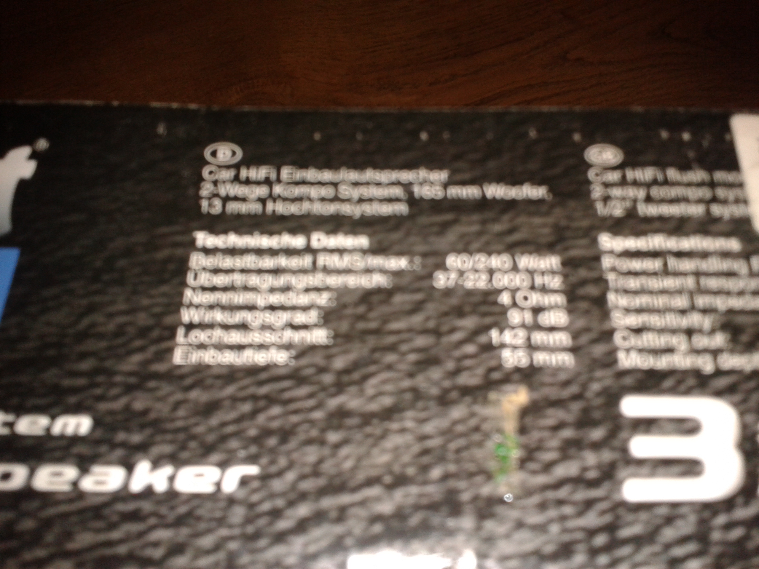

Hej, od niedawna również jestem posiadaczem Madzi Demio. Powiedz mi jakie tam wsadziłeś głośniki do przodu? Dzisiaj mierzyłem otwory w [jakich?] drzwiach i wyszło mi że mają 14 cm. Chętnie zrobił bym podobny zabieg, czyli głośniki z przodu dał na tył a na przód kupił nowe. Tylko pytanie jakich głośników szukać? O jakiej średnicy?

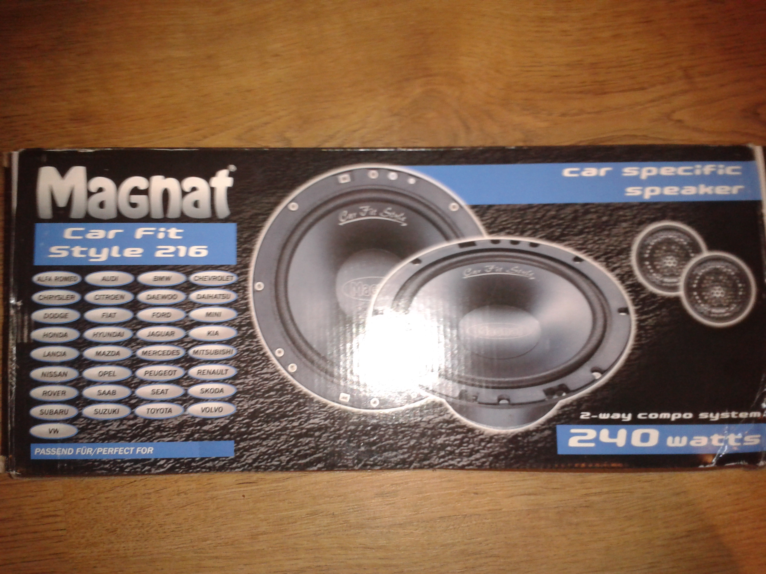

Jak pisałem w temacie wcześniej też mierzyłem i było 14cm(okazały się za małe), kupiłem 165mm Magnat zestaw i pasuje idealnie. Sorki za słabe zdjęcia ale ACE I lepiej nie ogarnie :).

Radio 4x55W pociągnie takie zestaw? Te głośniki nie są za mocne jak to ma iść bez wzmacniacza?

O dziwo jakoś idzie, też mam 4x55 albo 4x50, i nawet ładnie gra:)
Mam na maksa w radiu basy i tak od 23 głośności lusterka tylko drżą:),
pewnie jakby podłączyć jeszcze wzmaka, wymienić tylne głośniki i wygłuszyć auto byłoby idealnie,
ale jak narazie mi starcza to co mam. Może jak będę miał większość ilość gotówki to tak zrobię.

A jak z montażem, rozwalałeś te kostki co szły fabrycznie czy kupowałeś przejściówki? Twiterki montowałeś w słupki? Jaki koszt takich właśnie głośników? Ktoś Ci je doradził czy tak kupiłeś według własnego uznania.

Kupowałem wedle własnego uznania, zamontowane na fabrycznych z tego co pamiętam kostkach( mogę się mylić), pamiętam że z tyłu nie miałem głośników ale były kostki,dlatego podłączyłem te z przodu.
Tweetery zamontowałem w trójkąciku od lusterek bocznych, wywierciłem otwór na wiertarce WS-16 żeby schować tam kabel. Wydaje, mi się że jest fajny efekt bo po zamknięciu drzwi praktycznie zupełnie ich nie widać a słychać ogromną różnice. Magnat jest też oczywiście schowany tak jak fabryka, chciałem zostawić wygląd fabryczny a poprawić jakość.

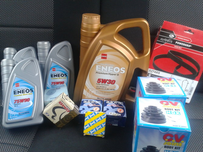

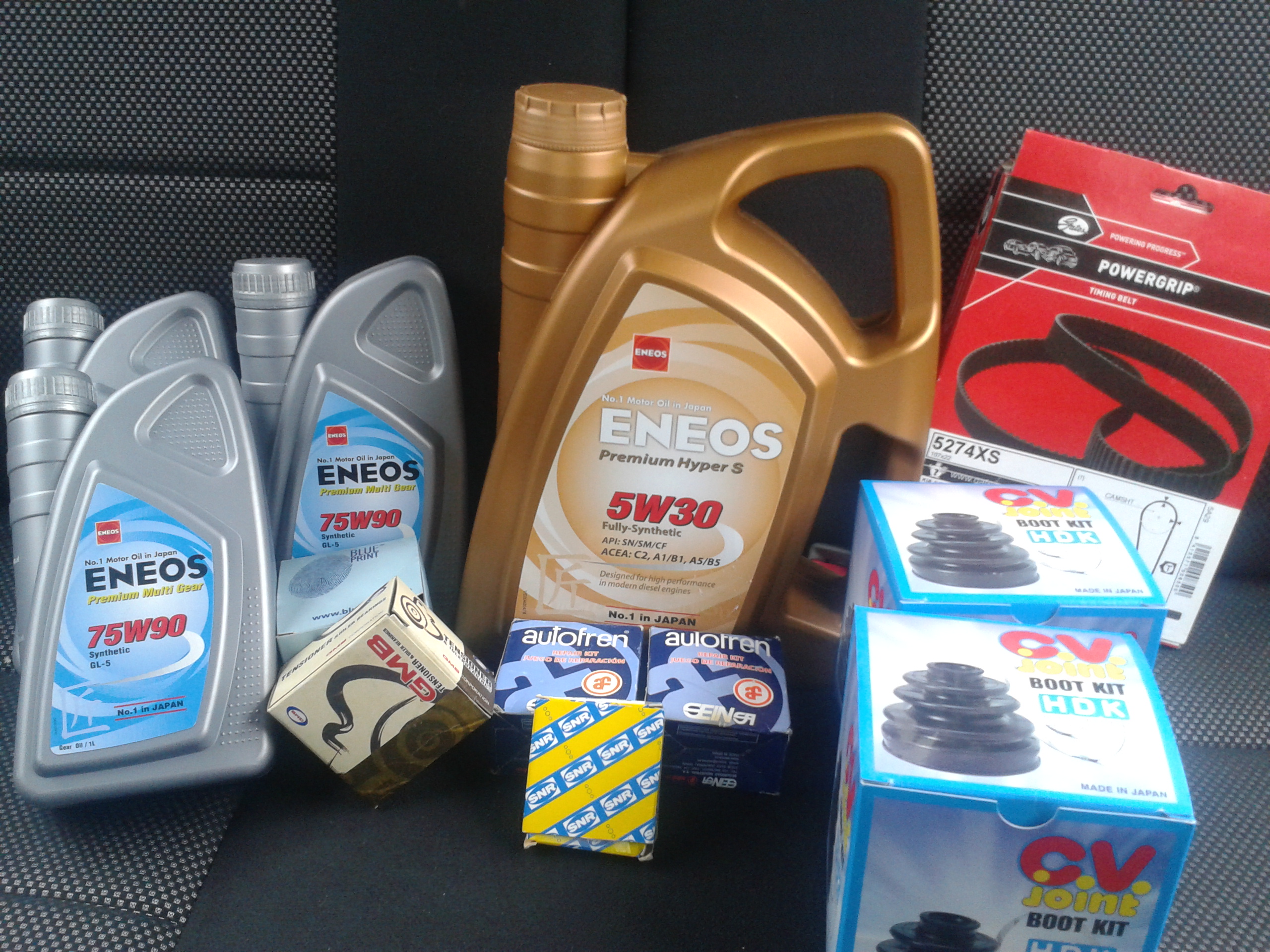

Graty zakupione, dzisiaj przy przebiegu 189 794 km wymieniłem olej w skrzyni biegów na ENEOS 75W90 i olej w silniku na 5W30 pełen syntetyk.
Kolejne części muszą trochę poczekać.

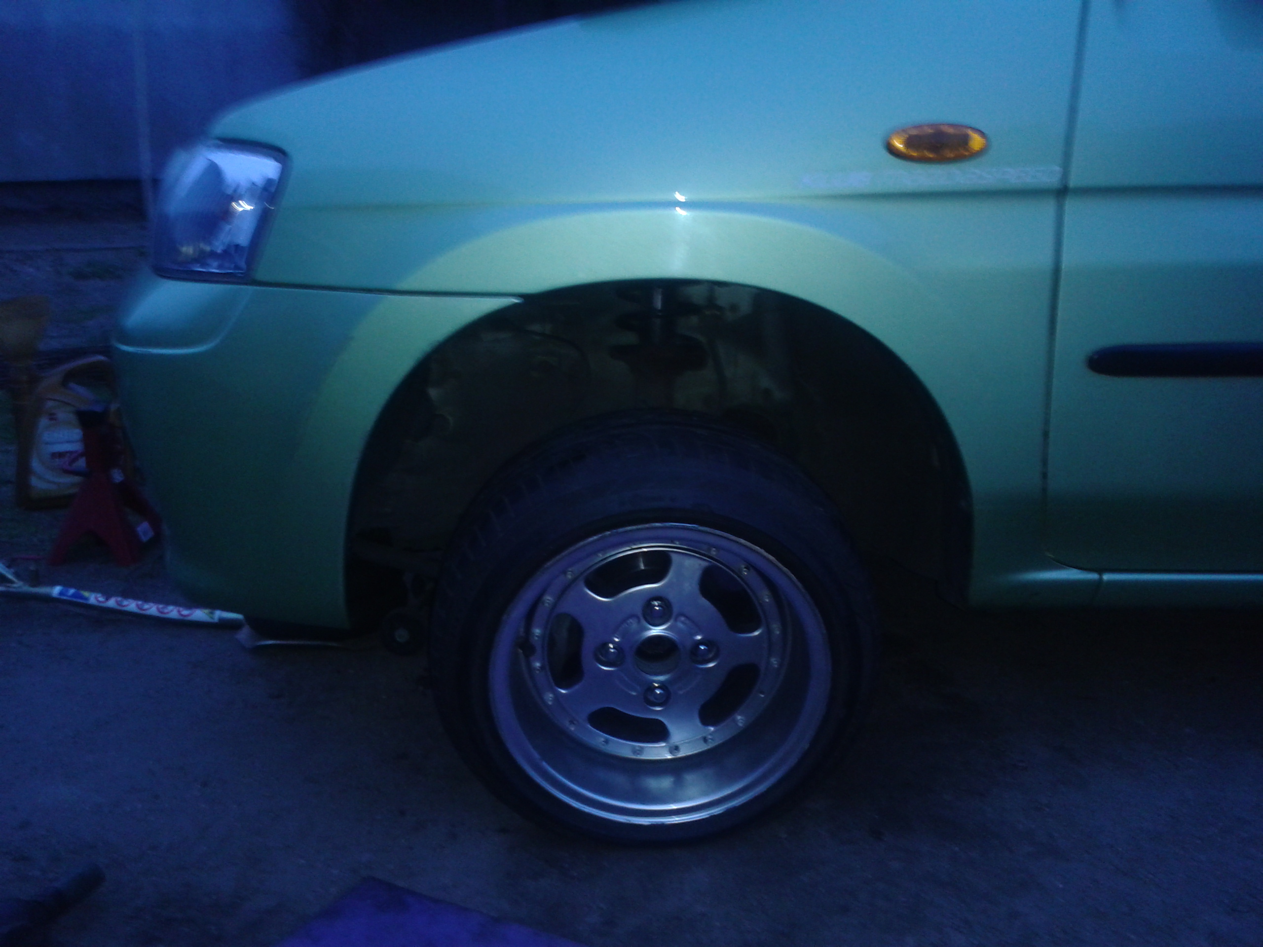

z ciekawostek przymiarka na szybko(tzn. nie stoi na feldze tylko na lewarku) 8 cali R13 dokładnego rozmiaru opony nie pamiętam:) Ale stożek jest spory:))

Widzę na bogato z tymi olejami poleciałeś. Felga całkiem ciekawa tylko pytanie czy ją tam upchniesz? <co?>

Otwory na nakrętki są za małe w tej feldze dlatego stoi na lewarku

Otwory za małe czy może zły rozstaw? Za małe otwory czy nawet za mały otwór centrujący to jeszcze nie aż taki problem nie do pokonania. Bardziej obawiałbym się o samą szerokość felgi i jej ET... <oczy>

Na 8 cali felge potrzebowałbym dystanse, przymiarka była zrobiona bardziej dla śmiechu, ale dałeś mi do myślenia teraz:))

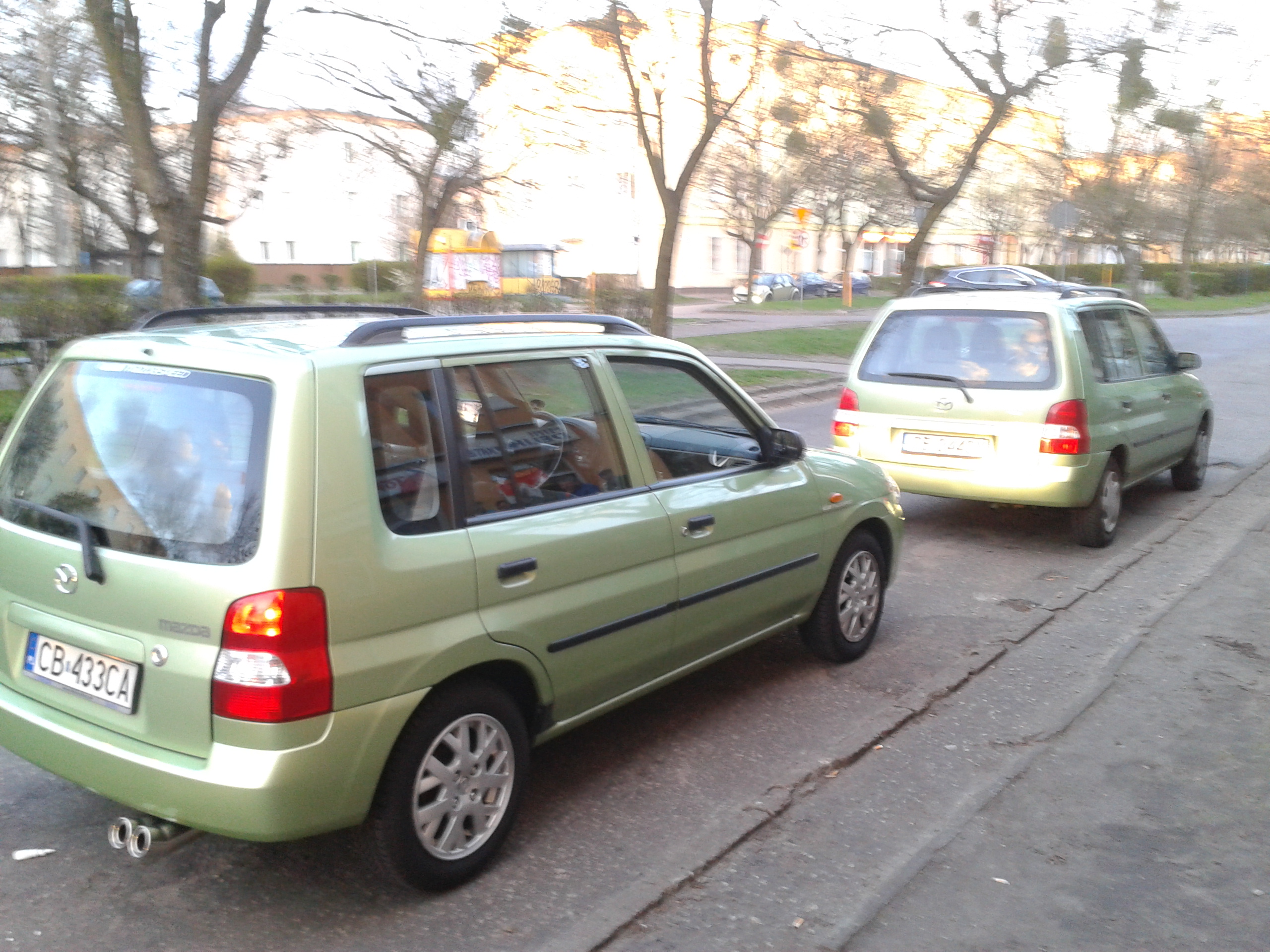

dzisiaj stała się rzecz wręcz niewiarygodna Madzia spotkała bliźniaczkę:)

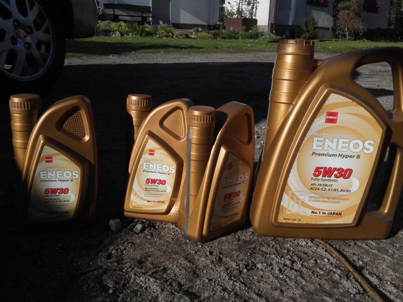

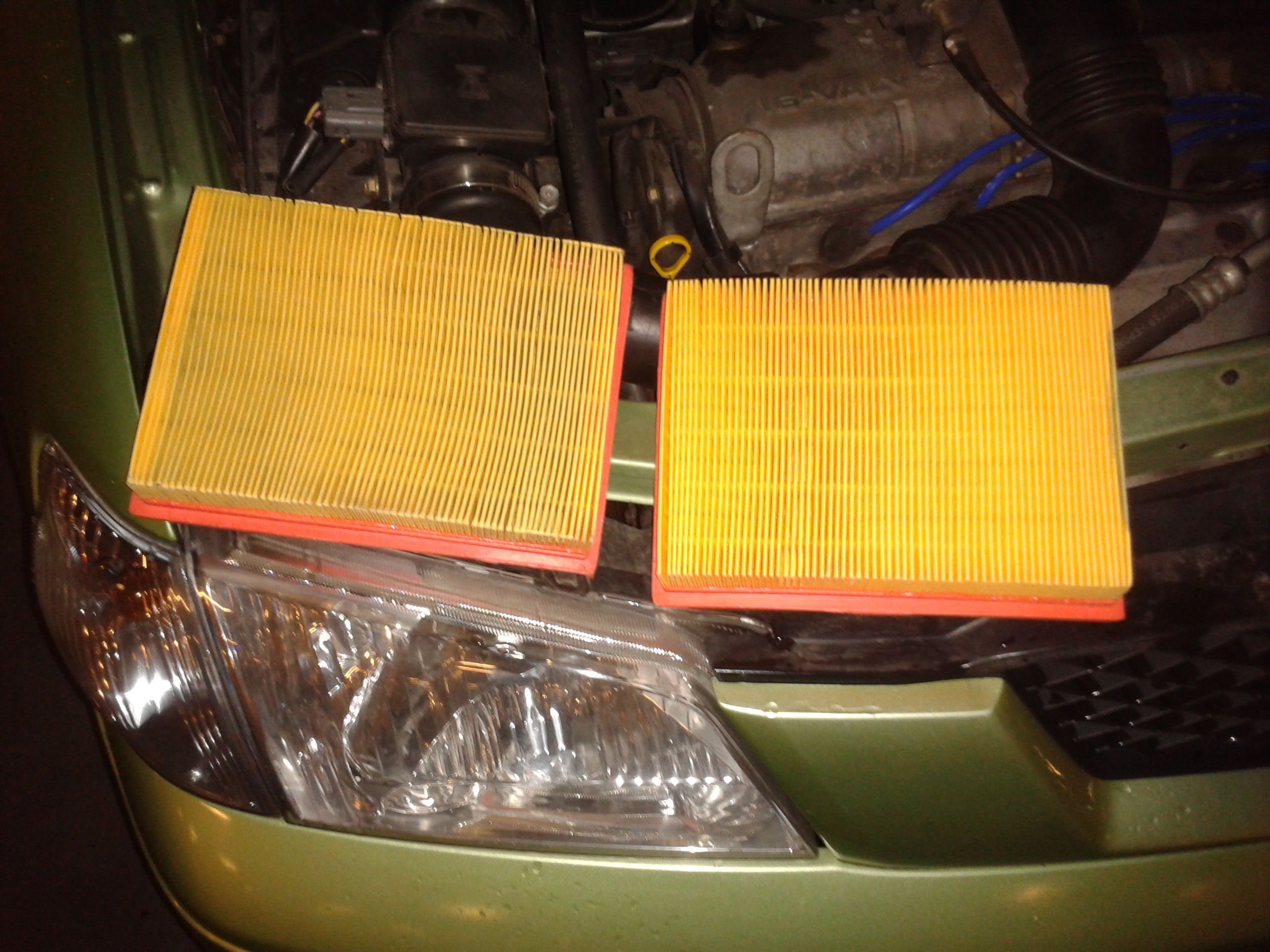

Witam, dawno nic nie pisałem bo Madzia sprawowała się świetnie w ostanich 2 tygodniach wymieniłem olej 5W30 Eneos PHS przy ok.204 tys. km z filtrem oleju MAN, filtr powietrza(ten wymieniam średnio co miesiąc:)), świece NGK R z serii V-line, prawy przedni wahacz i łożyska w prawym przednim kole, chłodnice oryginalną na nówkę, akumulator na BOSCH 45Ah 330 prądu rozruchowego. Oprócz tych wszystkich części nic się nie psuje i wszystko działa jak należy. Niedługo pewnie na wiosnę będę musiał zrobić regulacje zaworów, ale to też normalne.
