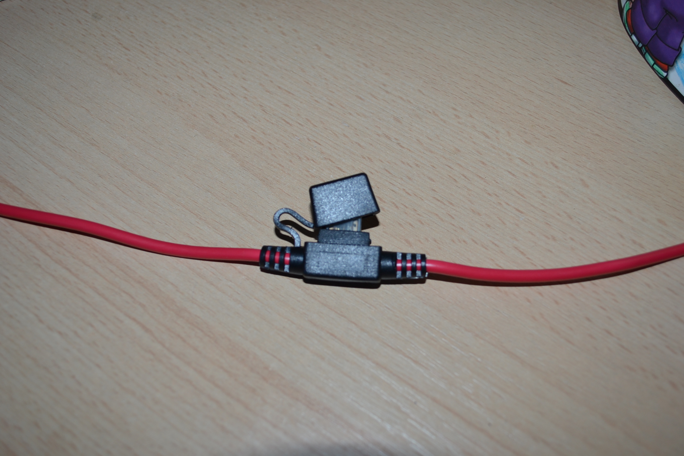

– bezpiecznik 2A lub 3A z gniazdem:

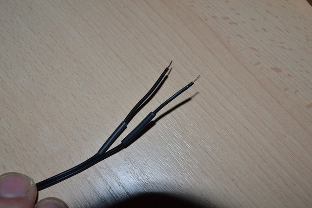

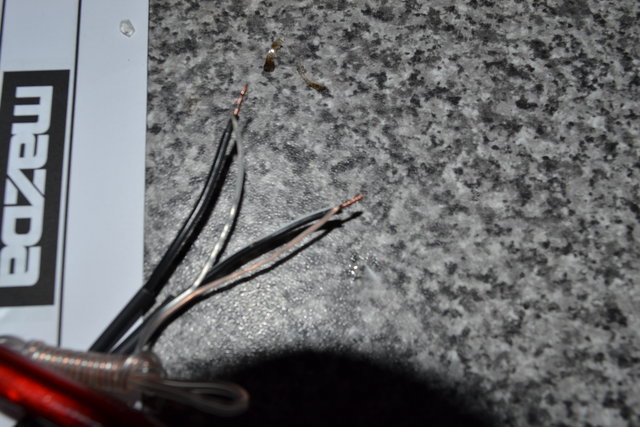

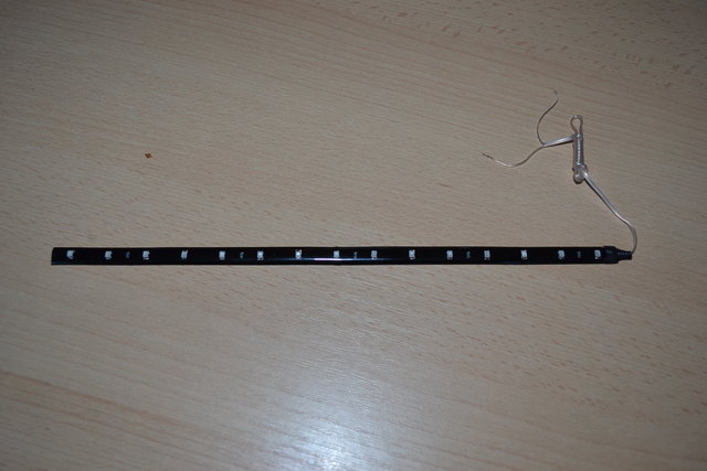

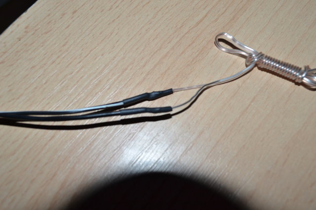

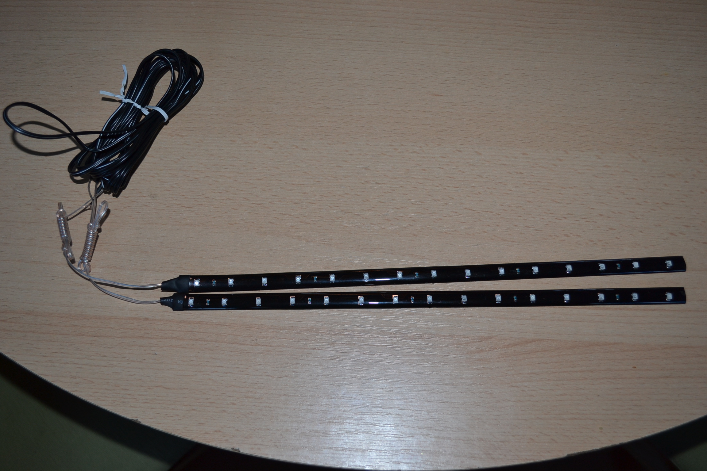

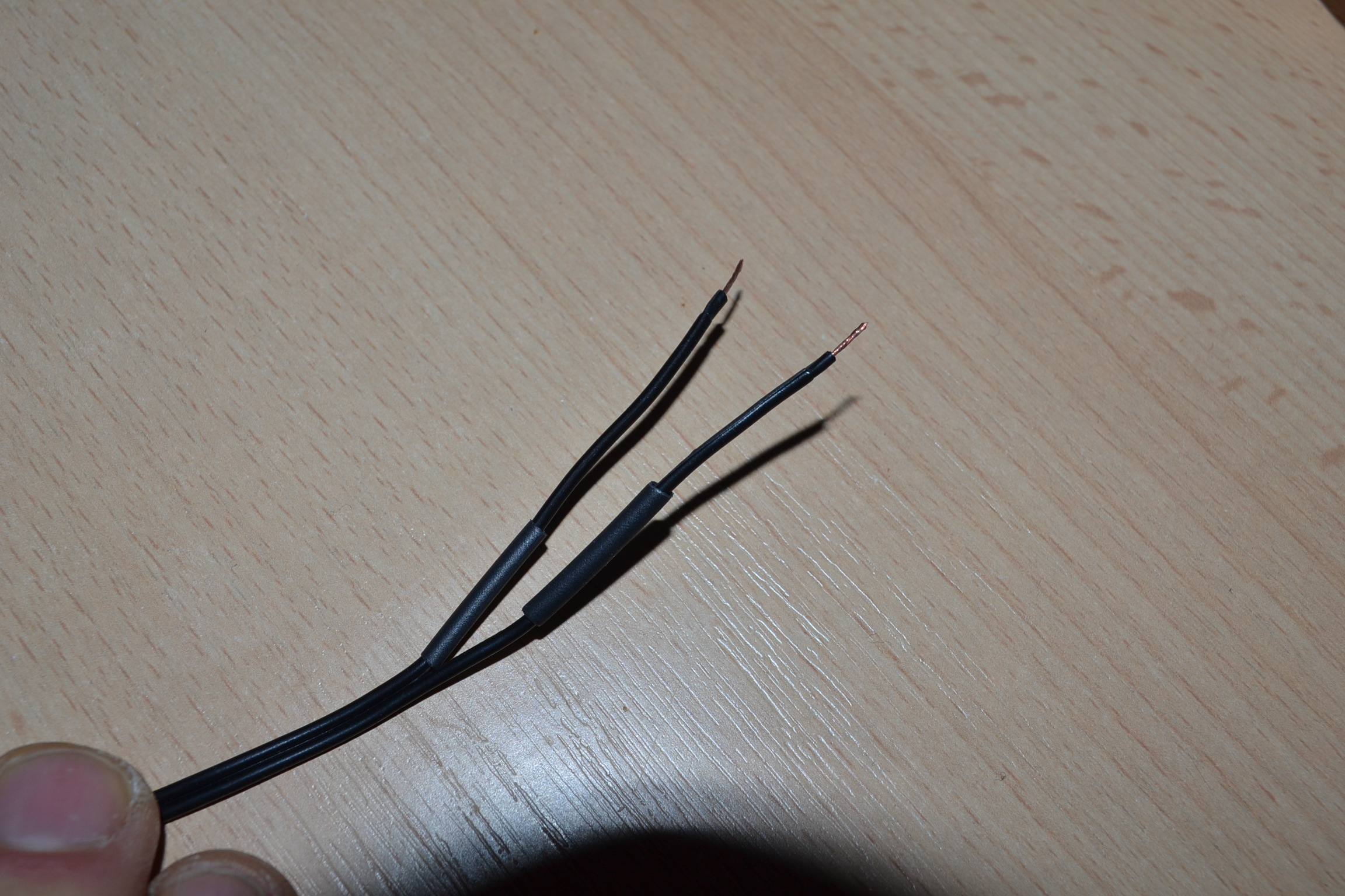

Zanim pojdziemy do auta, musimy przygotowac nasze LEDy do montazu...

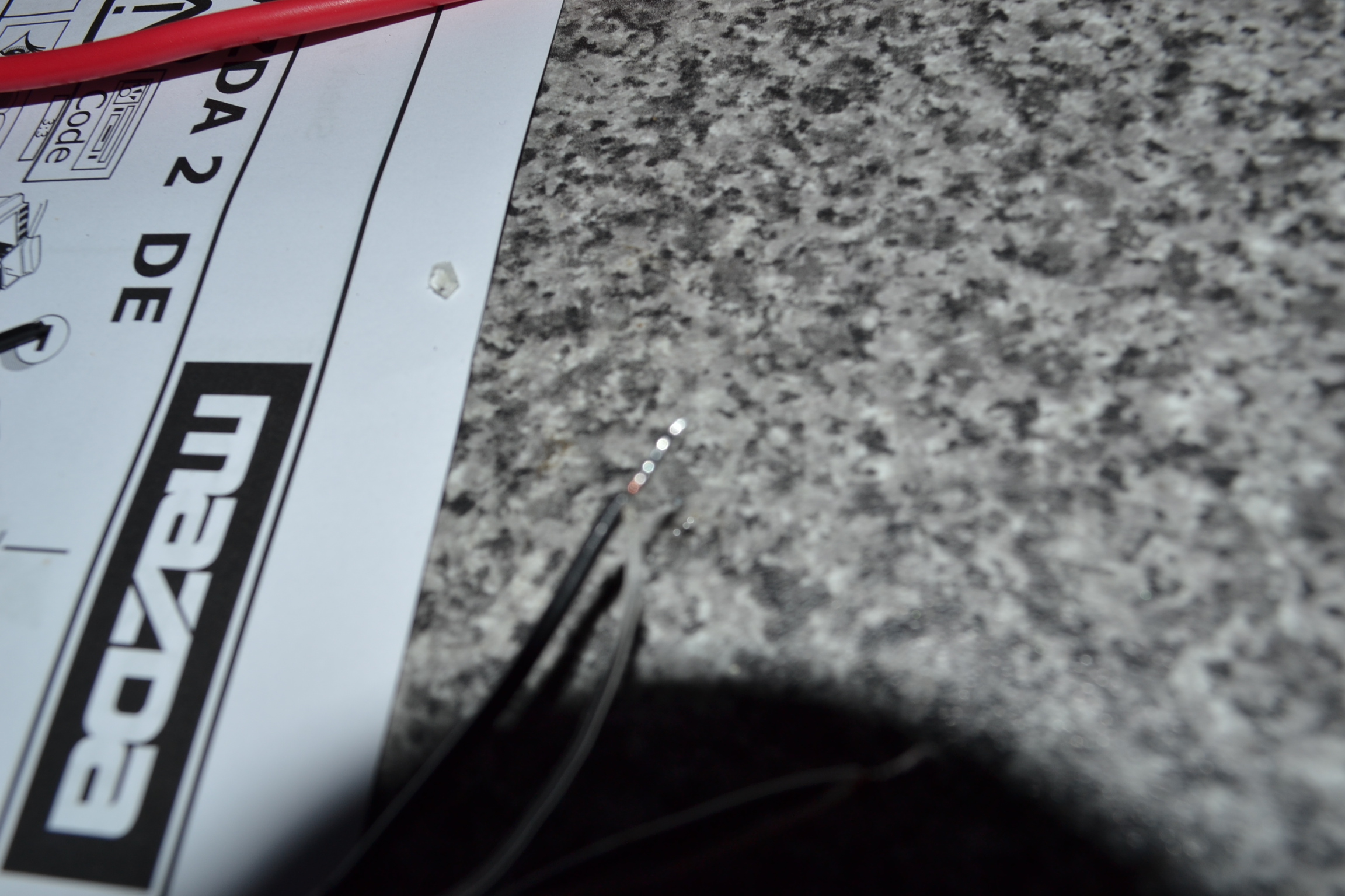

Przygotowanie tasm ledowych i kabla rozpoczynamy od odizolowania koncowek przewodow i nalozenia rurek izolacyjnych. Sa to rurki termokurczliwe ;)
nastepnie, laczymy z paskiem ledowym...
i lutujemy polaczenia...
na koniec nasuwamy rurki izolacyjne i podgrzewamy je... Pod wplywem ciepla, rurki sie kurcza i oplataja zlacze...
Tak samo postepujemy z drugim paskiem LEDowym. Przygotowane elementy wygladaja tak:

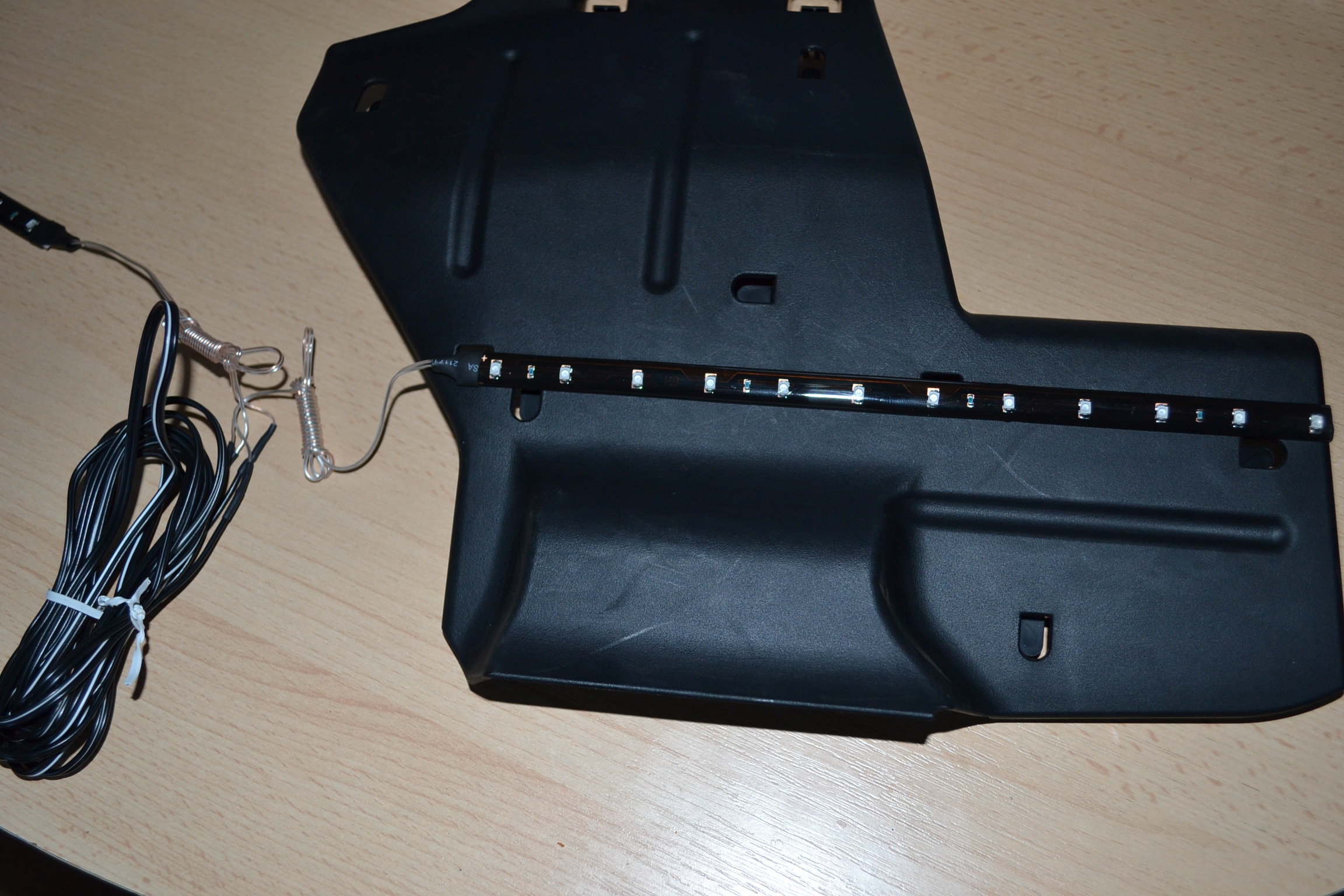

Udajemy sie do auta i demontujemy oslone pod schowkiem pasazera. Na tej oslonie montujemy nasze pierwsze LEDy:

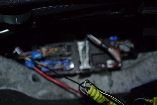

Teraz mozna sie zajac podlaczeniem przewodow do BCM (Body Control Module):
– plus przewodow do dolnej wtyczki BCM – kabel niebiesko-czerwony
– minus przewodow do wtyczki powyzej – kabel zolto-czarny
Widok wykonanych polaczen:

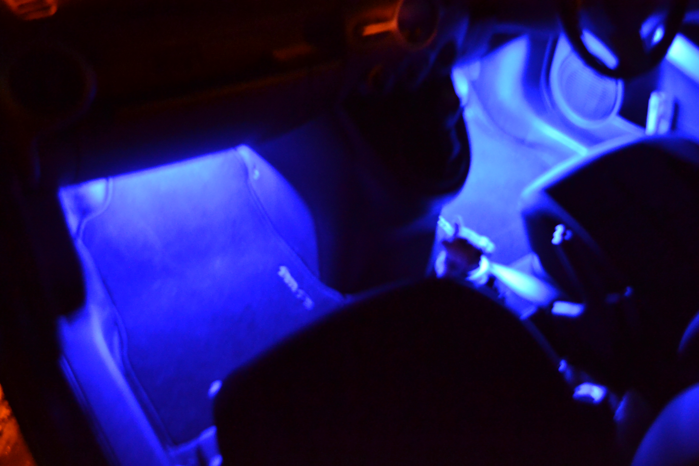

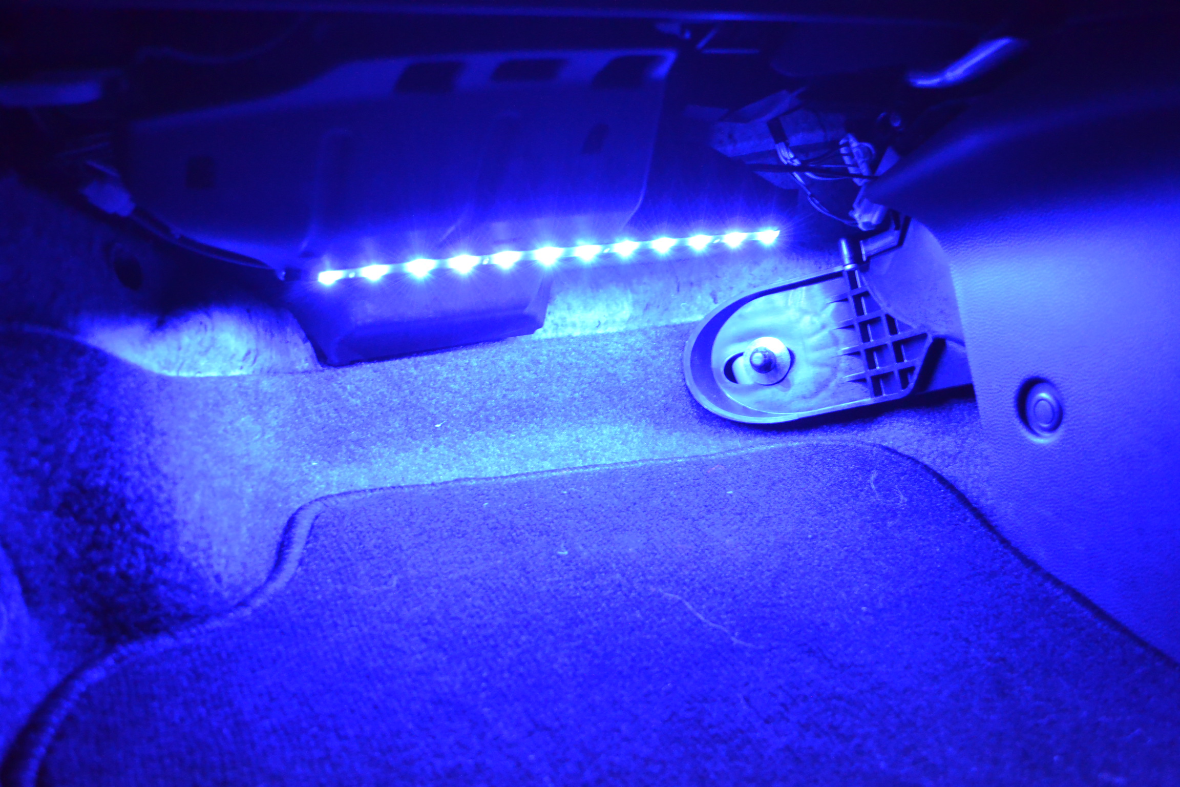

Tak wyglada zamontowany juz pasek LEDow po stronie pasazera...

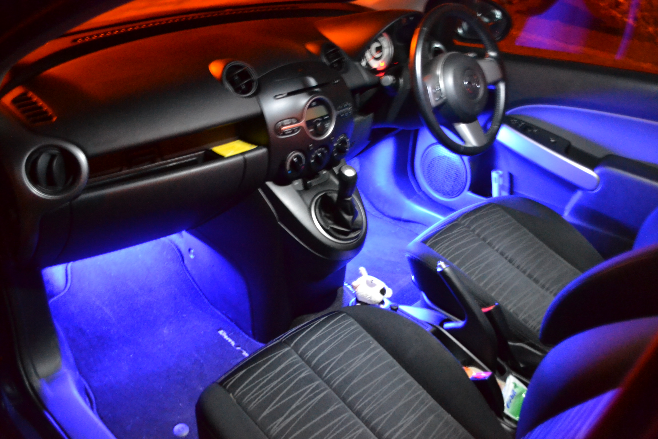

A tak juz na gotowo:
1. oswietlenie podsufitowe wylaczone
2. oswietlenie podsufitowe wlaczone
I juz mozna sie cieszyc oswietleniem powitalnym :D

Waterlive napisał(a):Skąd wiedziałeś gdzie się wpiąć z kablami?
poszukalem sygnalow w BCM ;)

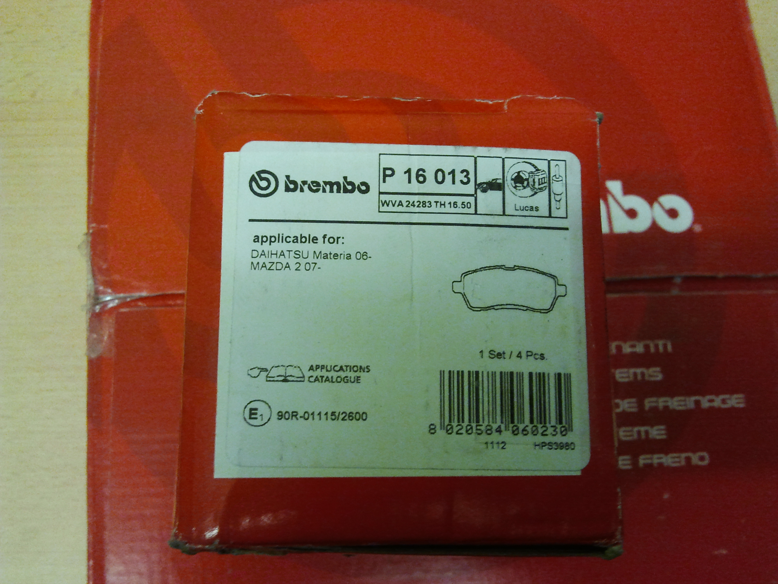

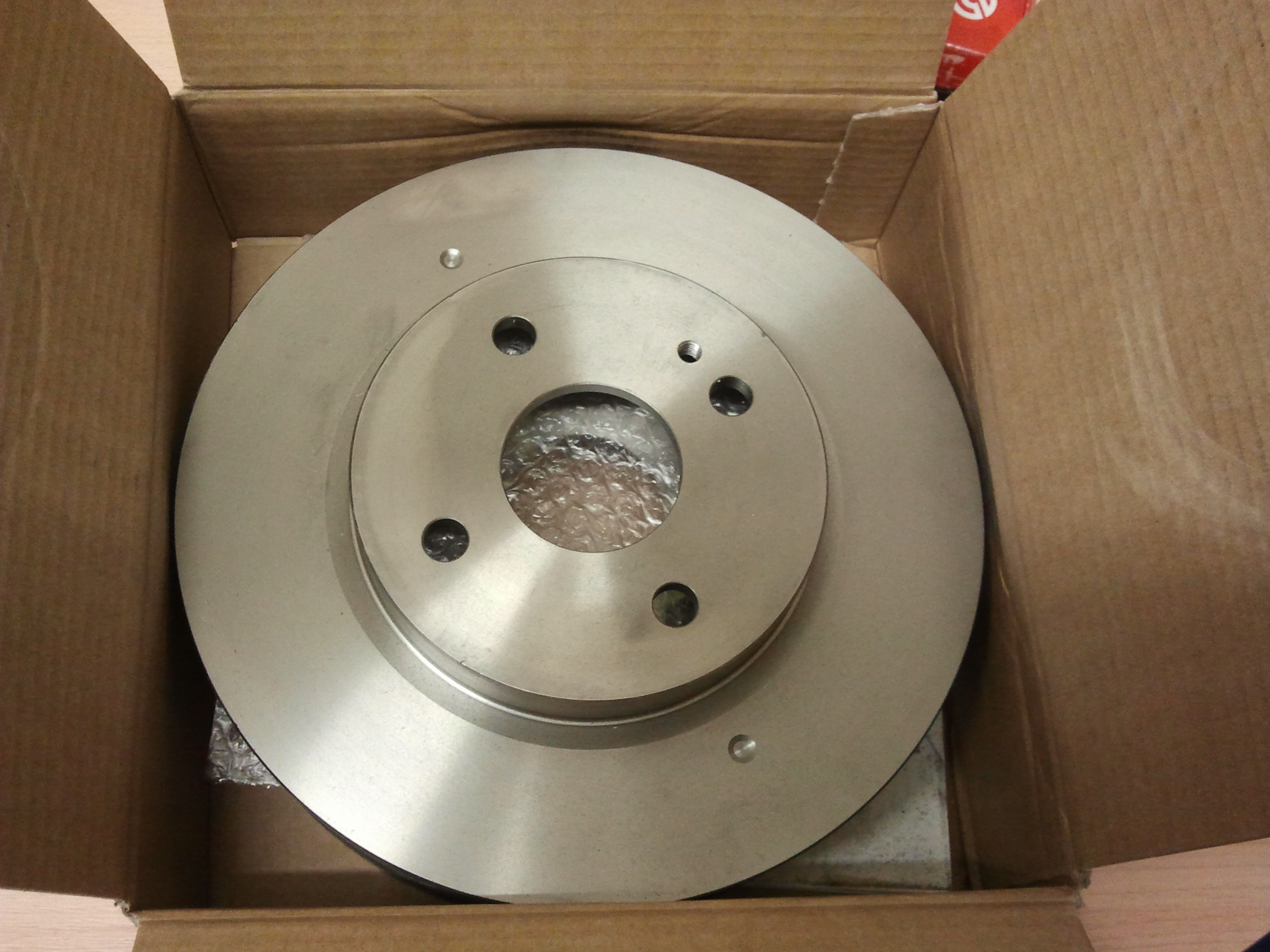

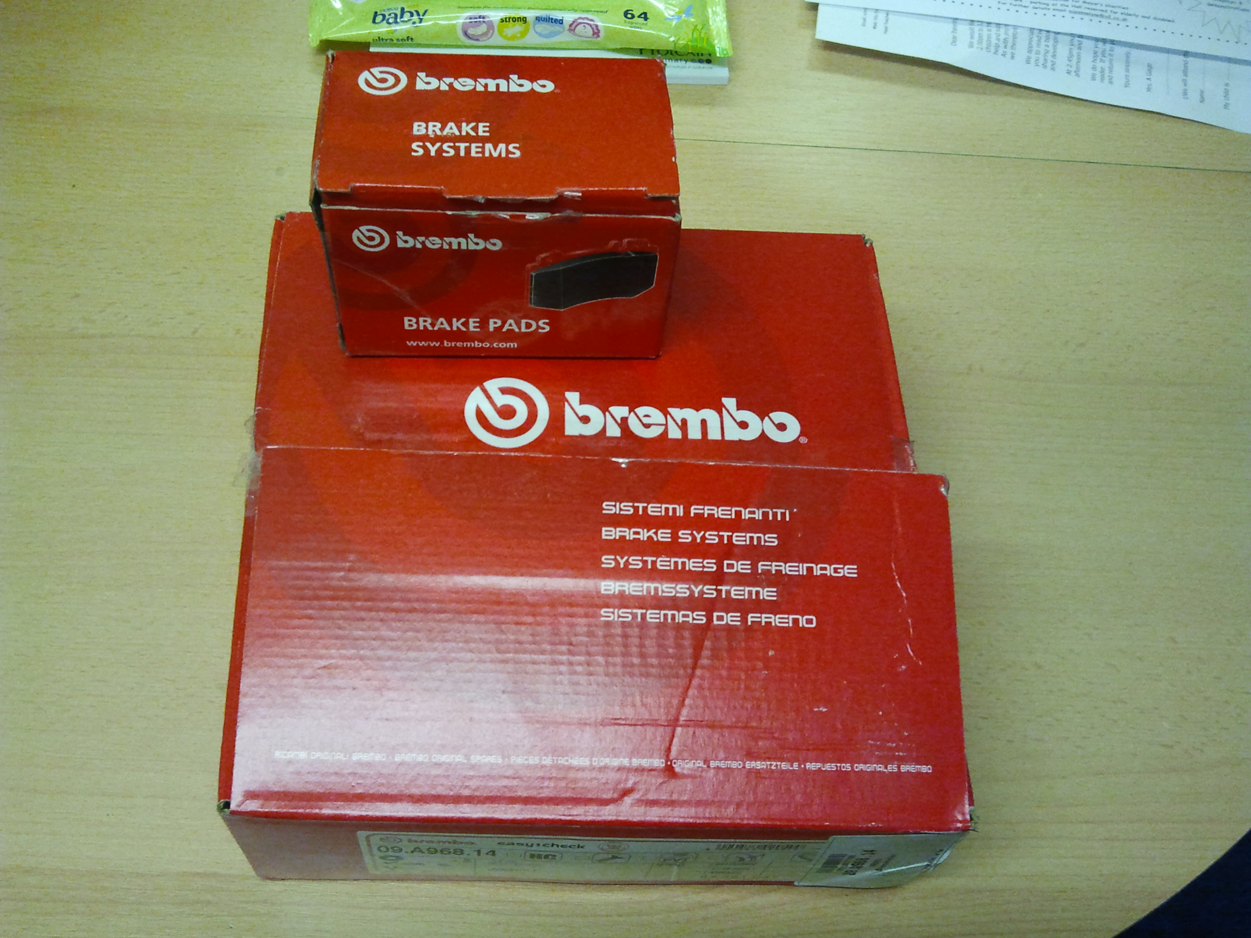

nadszedl czas na maly update:
Dzisiaj doszla paczuszka z Niemiec... <jupi>
Zawartosc jej to:
– tarcze Brembo na przednia os
– komplet klockow (oczywiscie tej samej firmy)
– czywiscie w komplecie klockow sa sprezynki do ich montazu <spoko>
a wyglada to tak:
i tutaj goraco pozdrawiam Panow przedstawicieli duzej hurtowni czesci w PL... :>
ktorzy stanowczo zaprzeczyli (i to dwa razy) o istnieniu w/w produktu... <glupek2>
calosc teraz poczeka na "lepsza pogode" <diabełek>
pozdrawiam serdecznie ;)
