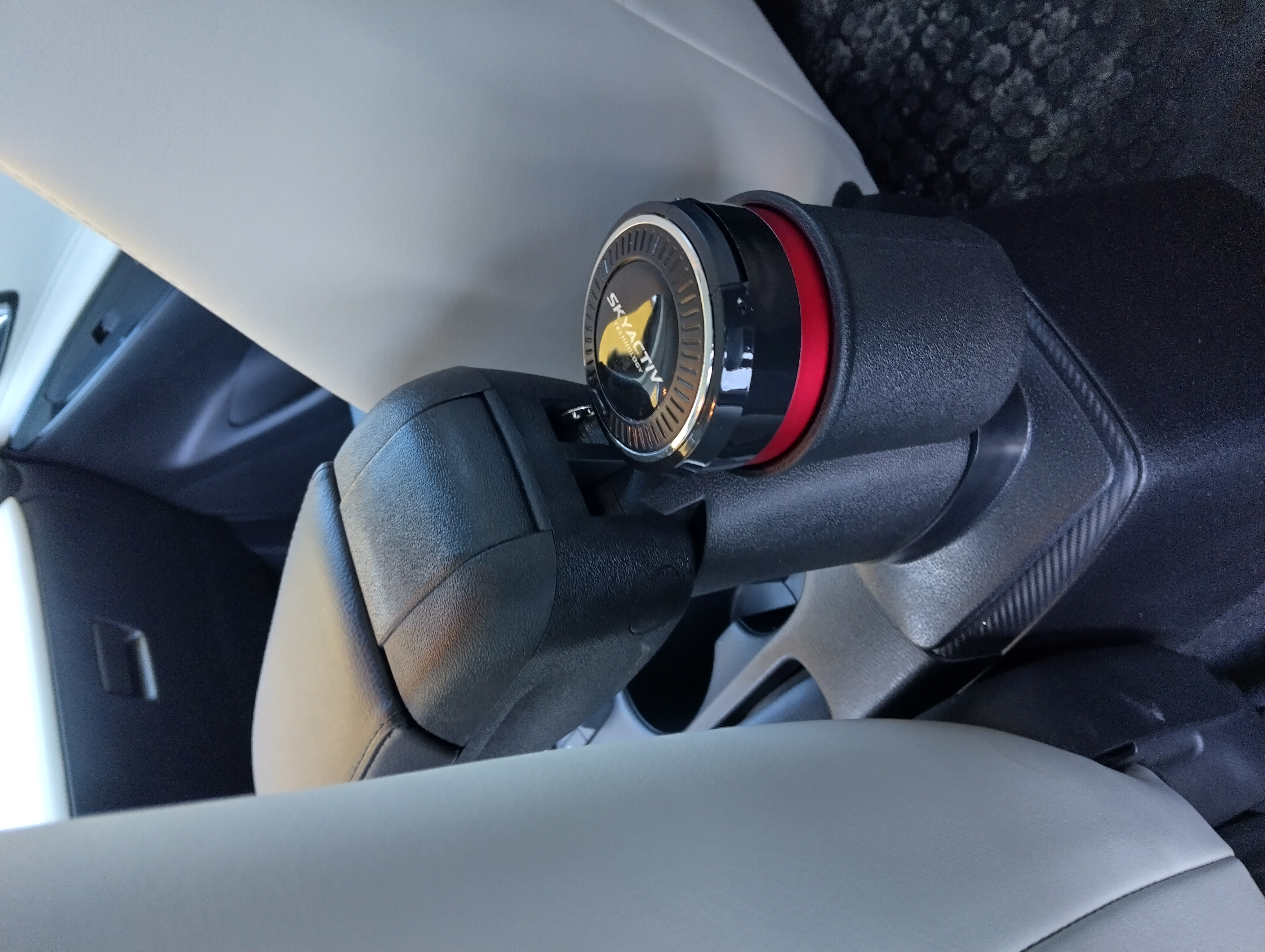

Wpadł mi w oko przeglądając oferty pana chińczyka podłokietnik dedykowany do Mazdy 2 i CX-3, więc w związku z tym mam do Was drodzy użytkownicy tych modeli, czy coś takiego macie i używacie, oraz czy warto go zakupić? Cena w porównaniu z oferowanym w serwisach jest atrakcyjna, bo wynosi z wysyłką 349 zł. Szkoda, że pan Ali nie oferuje wyboru innych kolorów skóry ekologicznej ;)
P.S. zastanawia mnie czy można go podnieść do pionu, bo nie zawsze jest potrzebny. Wygląda na to, że tak(śruba na łączeniu podstawy i podłokietnika), ale pewności i informacji o tym nie ma.

Postprzez PioMA2 » 22 sty 2026, 13:10
No cóż, znowu muszę sam, bez porad i podpowiedzi, na sobie testować wyrób pana Ali :D
Podłokietnik zamówiony w dobrej cenie. Podobno ma dotrzeć do 2.02.2026.
Jak tylko go przywloką, zamontuję, zrobię zdjęcia i opiszę czy było warto wymienić mały, tylny schowek na coś co pomieści więcej i przy okazji podeprze łokieć ;)

Postprzez PioMA2 » 23 sty 2026, 18:54
Dokładnie 280,05 PLN-ów, po uwzględnieniu kodu rabatowego i z wysyłką. W porównaniu za to co oferuje dealer za 1100 zł uznałem, że to jest tanio. Dodatkową zaletą taniego podłokietnika jest to, że nie trzeba wiercić by go zamocować, w odróżnieniu od tego za 1100 :D

Postprzez PioMA2 » 2 lut 2026, 17:25
Chiński pan Ali okazał się być bardzo słowny. Paczka miała dotrzeć na dzień 2.02.2026, więc dotarła i jest. Załączam kilka zdjęć, dla ewentualnych chętnych na taki podłokietnik z schowkiem i dodatkowym "śmietnikiem". Wykonanie, jak za tą kasę porządne, klapa po zwolnieniu staje pionowo(sprężyna) i to co mnie najbardziej trzymało w niepewności zostało wyjaśnione. Można podnieść podłokietnik do pionu, by nie przeszkadzał podczas miejskiej jazdy, bo, moim zdaniem, najbardziej sprawdzi się na trasie. Miejsce na kubek/śmietnik- bardzo dobry pomysł. Pokrywa schowka dość miękka, bardzo podobnie jak podpórka łokcia w drzwiach(dodatkowy atut: można rozebrać i wymienić czarną skórę ekologiczną na coś co bardziej będzie przypominało kolor ekologicznej skóry z tapicerki).
Montaż – banalnie prosty, wystarczy wyjąć przegródkę, odkleić od spodu stopy trzy taśmy, wprowadzić, docisnąć i...pozamiatane.

Postprzez zadra » 3 lut 2026, 18:31
ciekawa ta proteza.
Ja z alli mam kilka detali i nie mogę napisać złego słowa.
Oczywiście nie wszystko jest idealnie, ale biorąc pod uwagę cenę... <oczy>

Mały update dotyczący podłokietnika. Nie wiem czy się komuś przyda, ale napiszę, że bez poprawiania fabryki(w tym przypadku chińskiej) żyć się nie da. Otóż okazało się, że przy stawianiu schowko-podlokietnika do pionu wszystko się wypina z mocowań i się przesuwa ok 0,5 cm w przód i tył. Winą jest modułowość podłokietnika. Główny element jest ten sam, ale zmienia się mocowanie w zależności od samochodu. Większość większych podłokietników "zabiera" jedno miejsce na kubek, dla większej sztywności, a w moim przypadku to nie wchodzi w grę, więc trzeba było sięgnąć po udoskonalenia. 4 zaczepy na jakich trzyma się mocowanie w schowku to zbyt mało, powinny być conajmniej 2 lub 3 na każdej stronie mocowania. Problemem jest również działanie fizyki i zasady dźwigni, opierając się trochę mocniej schowek fabryczny Mazdy wyskakuje z mocowań. Więc wpadlem na pomysł, by kupić z alledrogo używany i przytwierdzić go 3 blachowkrętami w bezpiecznych miejscach by go ustabilizować (i zachować możliwość dojścia do regulacji naciągu hamulca ręcznego). Po wykonaniu przeróbki, okazało się, że jest kolejny problem, opisany wyżej. Więc po rozebraniu mocowania, poszedł w ruch klej dwuskładnikowy i mam nadzieję, że będzie lepiej niż jeszcze lepiej. Po tej modyfikacji przyklejenie podłokietnika na taśmę dwustronną do dna schowka jest niepotrzebne. Trzyma się w nim jak diabeł sołtysa.
P.S. przy pionowaniu podłokietnika, trzeba usunąć to co wystaje ponad wysokość dodatkowego schoweczka.
Przyczyna problemów wkładana w oryginalny schowek
4 zaczepy podłokietnika, których jest o 8 za mało
Zastosowany klej

Postprzez PioMA2 » 28 mar 2026, 22:15
Update 2 dodam zdjęcie pokazujące miejsca w które można bezpiecznie wkręcić blachowkręty. Po wyjęciu oryginalnego schowka(zakupionego z alledrogo), od jego spodu zaznaczyłem dokładnie 5cm oraz wywiercilem otwory wiertłem 2,5 mm(bez nawiercenia w plastikach tunelu) by łatwiej wkręcić wkręty. Najłatwiej wkrętarką z zastosowaniem przedłużki kątowej.

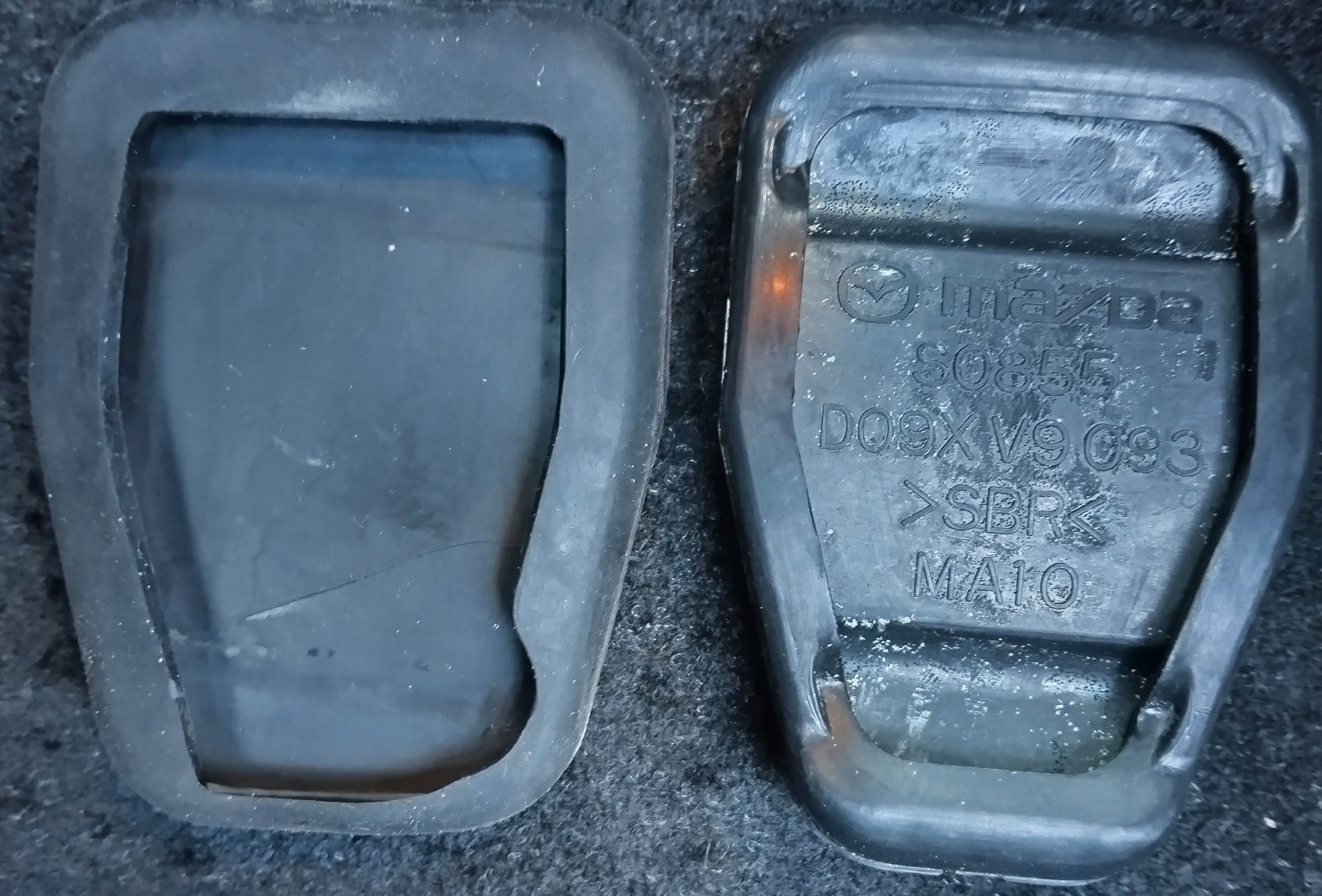

Postprzez PioMA2 » 20 maja 2026, 08:43
Wczorajszym popołudniem zapadła decyzja o wymianie dywanikowych gum zimowych na gumy letnie. A przy okazji postanowiłem wymienić chińskie zdeptane biedronie na nowe japońskie ;) . W życiu się tak się nie namęczyłem. Jeden biedroń – ggodzinę, mimo podpowiedzi zawartej w opakowaniu biedroni, masakra.
P.S. dodam, że te na wcześniejszych zdjęciach wytrzymały ponad rok, kupiłem drugie od pana Ali, ale te zdeptały się szybciej niż ich podróż z Chin do kraju-raju, bo w tydzień, choć wyglądały solidniej niż te z napisem Skyactiv technolodżi :D.
Muszę zapamiętać datę ich montażu w celu porównania wytrzymałości oryginału z podróbkami. Mam nadzieję na więcej niż tydzień :D, żeby chociaż przez lato wytrzymały bez rozwarstwiania się metalu od gumy.
biedroń nr 2 w historii Mazdy
Porównanie nakładek biedroniowych Chiny – Japonia
Podpowiedź od Mazdy...rysowanie szło im szybko, ale zakładanie...to już inna bajka
Efekt finalny z oryginalnymi nakładkami

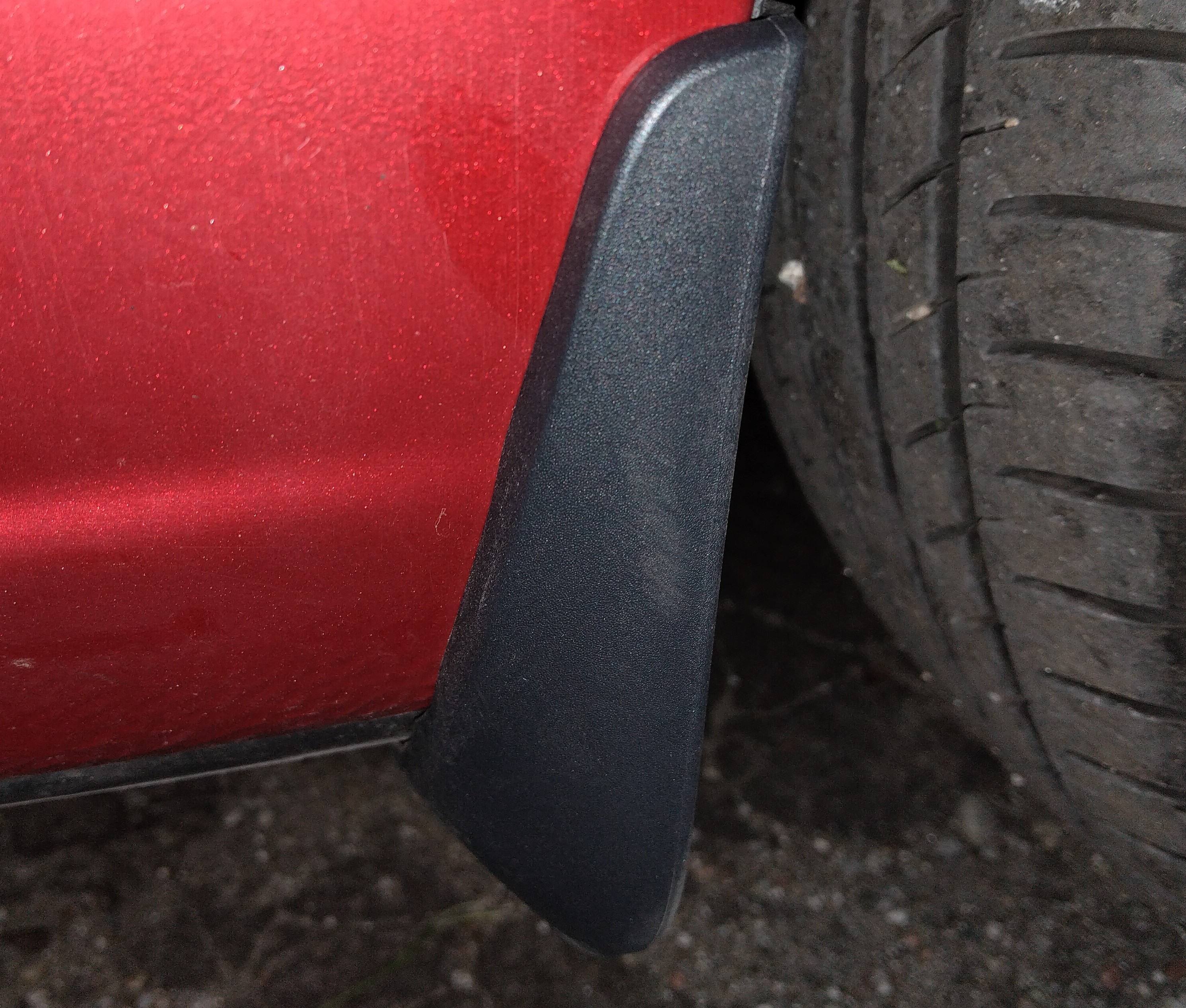

Postprzez PioMA2 » 17 cze 2026, 21:28
Dzisiaj Mazda dostała przednie oryginalne chlapacze. Długo się zastanawiałem nad sensem ich montażu, ale po pokonaniu lenistwa okazało się, że warto je zamontować. Z lewej strony po odgięciu plastikowej listwy ochronnej progu okazało się, że pomiędzy nią a błotnikiem jest pełno mokrego piasku pomieszanego z liśćmi. Wszystko zostało wysprzątane by pozbyć się siedliska wilgoci i rudej zmory dręczącej nadwozie.
Siedlisko przyszłych kłopotów...
