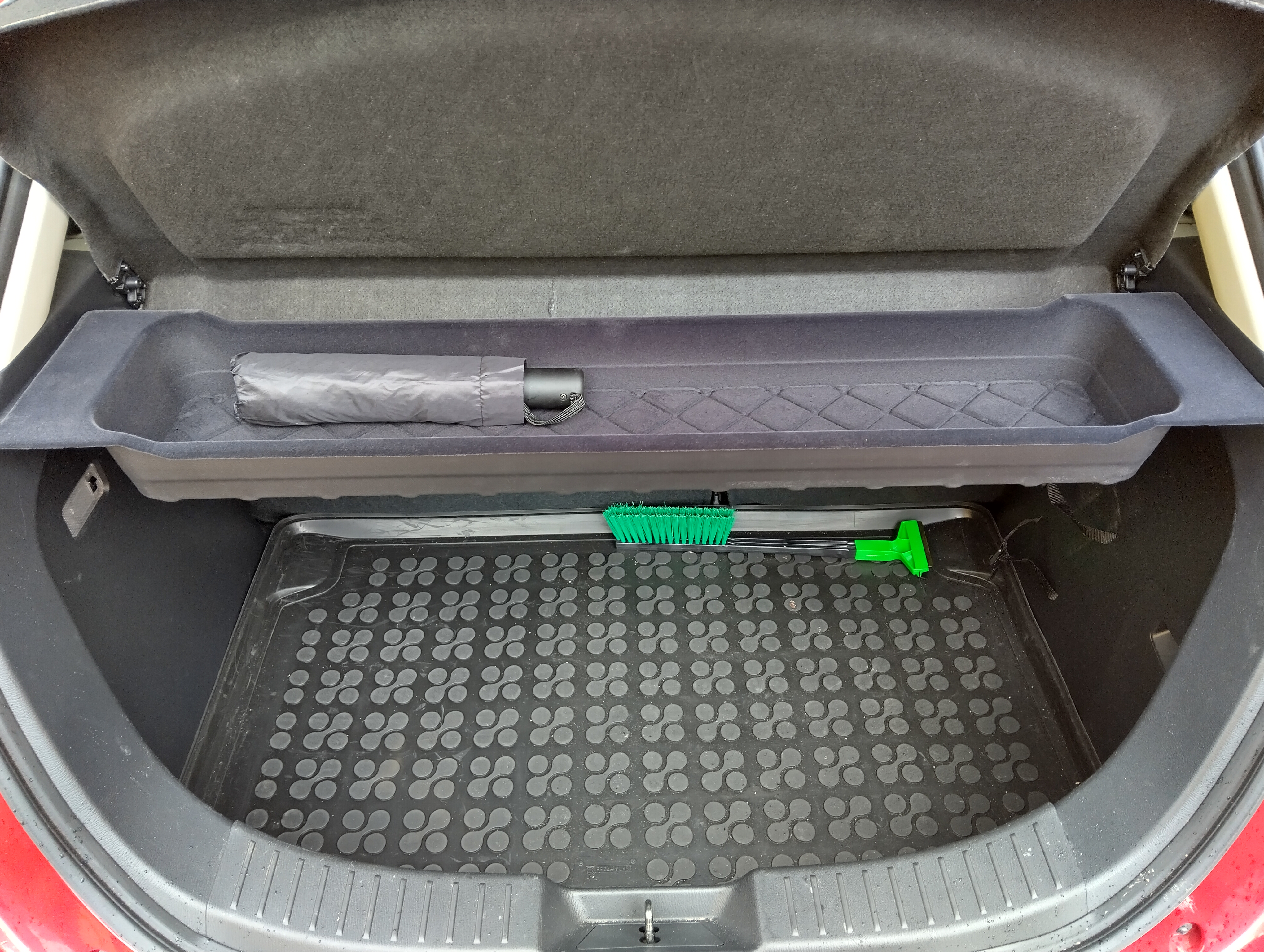

Postprzez PioMA2 » 25 mar 2026, 16:16
No i znowu zaszalałem, choć obiecałem, że nie będę ;)
Mazda dostała nową półkę-schowek pod oryginalną półkę bagażnika. Wymaga trochę poprawienia wyżłobień oryginalnej półki, ale to zrobię jak tylko będzie cieplej. Ot, dodatkowe miejsce na drobiazgi zamontowane i dzisiaj będzie testowane.

Fajne to. Sztywne?
Nawet nie wiedziałem, że takie cóś istnieje ;)
Też "Pan Ali" ?

Fajne, sztywne, mocne i z Polski. Jak się szuka, zawsze coś można znaleźć ;)
Firma CIK car, tutaj adres strony na której możesz dobrać do swojego samochodu i sobie kupić. Jeżeli nie mają, to dorobią, tak jak w moim przypadku. Super firma i super kontakt <spoko>
https://sklep.cikcar.pl/akcesoria-samoc ... bagaznika/

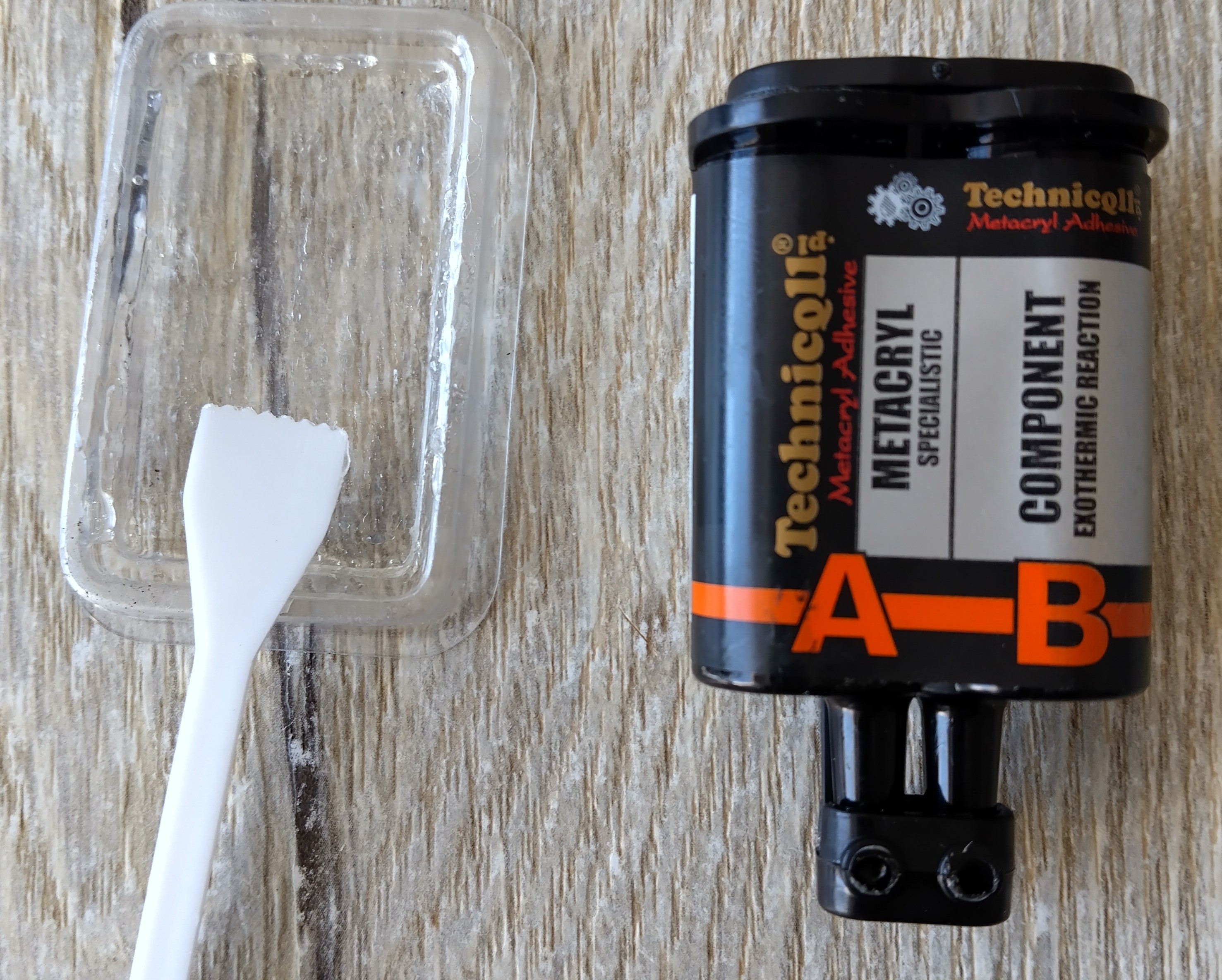

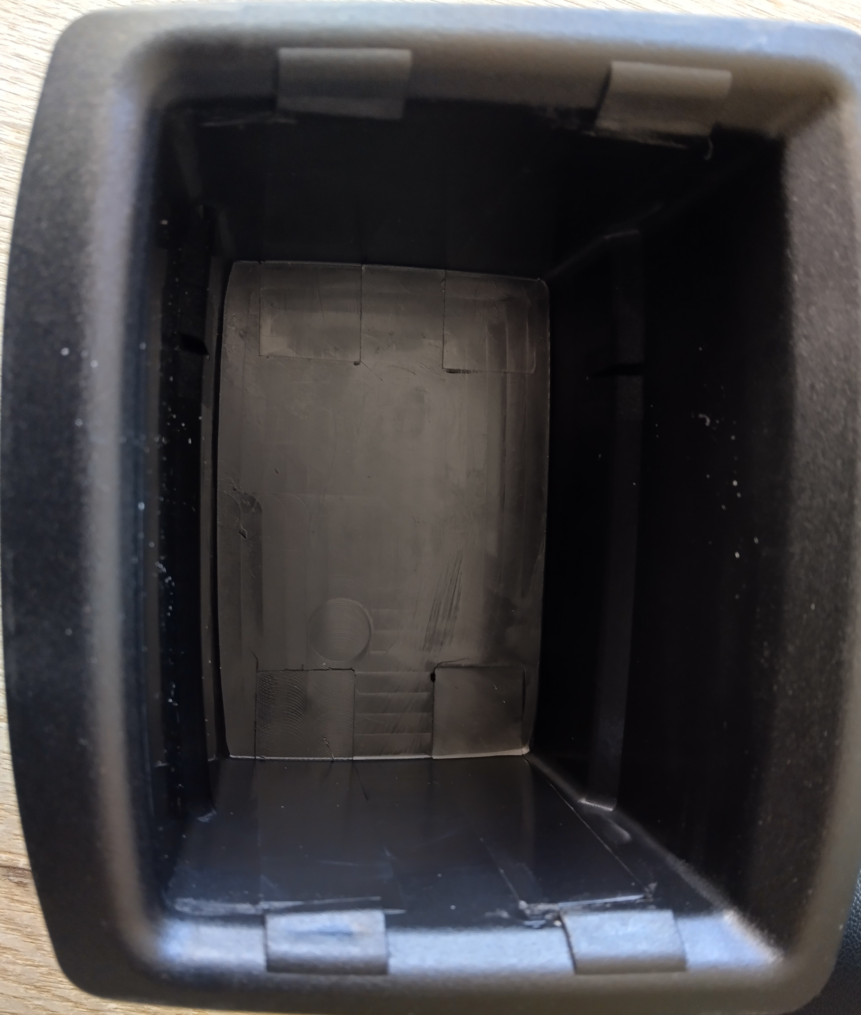

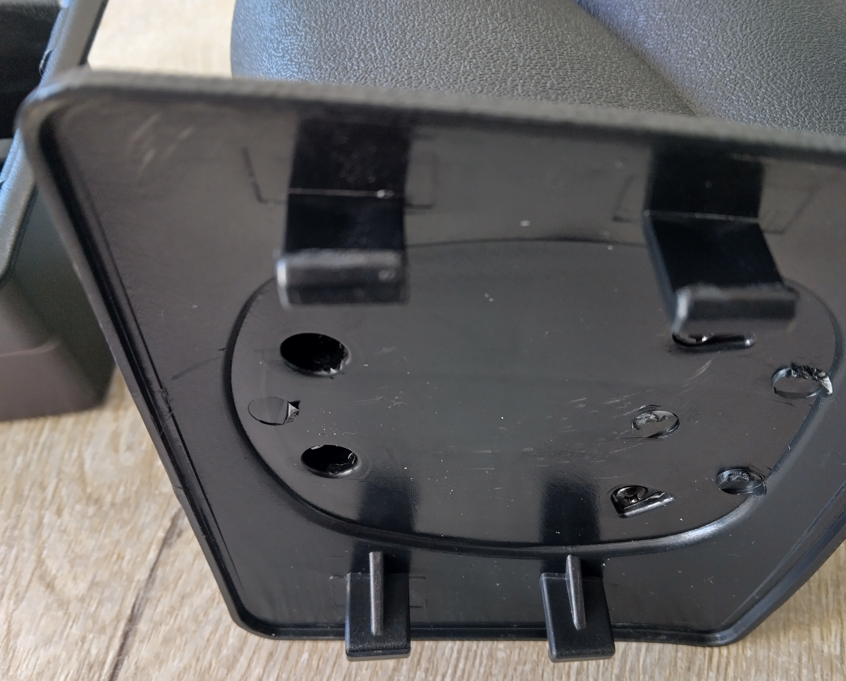

Mały update dotyczący podłokietnika. Nie wiem czy się komuś przyda, ale napiszę, że bez poprawiania fabryki(w tym przypadku chińskiej) żyć się nie da. Otóż okazało się, że przy stawianiu schowko-podlokietnika do pionu wszystko się wypina z mocowań i się przesuwa ok 0,5 cm w przód i tył. Winą jest modułowość podłokietnika. Główny element jest ten sam, ale zmienia się mocowanie w zależności od samochodu. Większość większych podłokietników "zabiera" jedno miejsce na kubek, dla większej sztywności, a w moim przypadku to nie wchodzi w grę, więc trzeba było sięgnąć po udoskonalenia. 4 zaczepy na jakich trzyma się mocowanie w schowku to zbyt mało, powinny być conajmniej 2 lub 3 na każdej stronie mocowania. Problemem jest również działanie fizyki i zasady dźwigni, opierając się trochę mocniej schowek fabryczny Mazdy wyskakuje z mocowań. Więc wpadlem na pomysł, by kupić z alledrogo używany i przytwierdzić go 3 blachowkrętami w bezpiecznych miejscach by go ustabilizować (i zachować możliwość dojścia do regulacji naciągu hamulca ręcznego). Po wykonaniu przeróbki, okazało się, że jest kolejny problem, opisany wyżej. Więc po rozebraniu mocowania, poszedł w ruch klej dwuskładnikowy i mam nadzieję, że będzie lepiej niż jeszcze lepiej. Po tej modyfikacji przyklejenie podłokietnika na taśmę dwustronną do dna schowka jest niepotrzebne. Trzyma się w nim jak diabeł sołtysa.
P.S. przy pionowaniu podłokietnika, trzeba usunąć to co wystaje ponad wysokość dodatkowego schoweczka.
Przyczyna problemów wkładana w oryginalny schowek
4 zaczepy podłokietnika, których jest o 8 za mało
Zastosowany klej

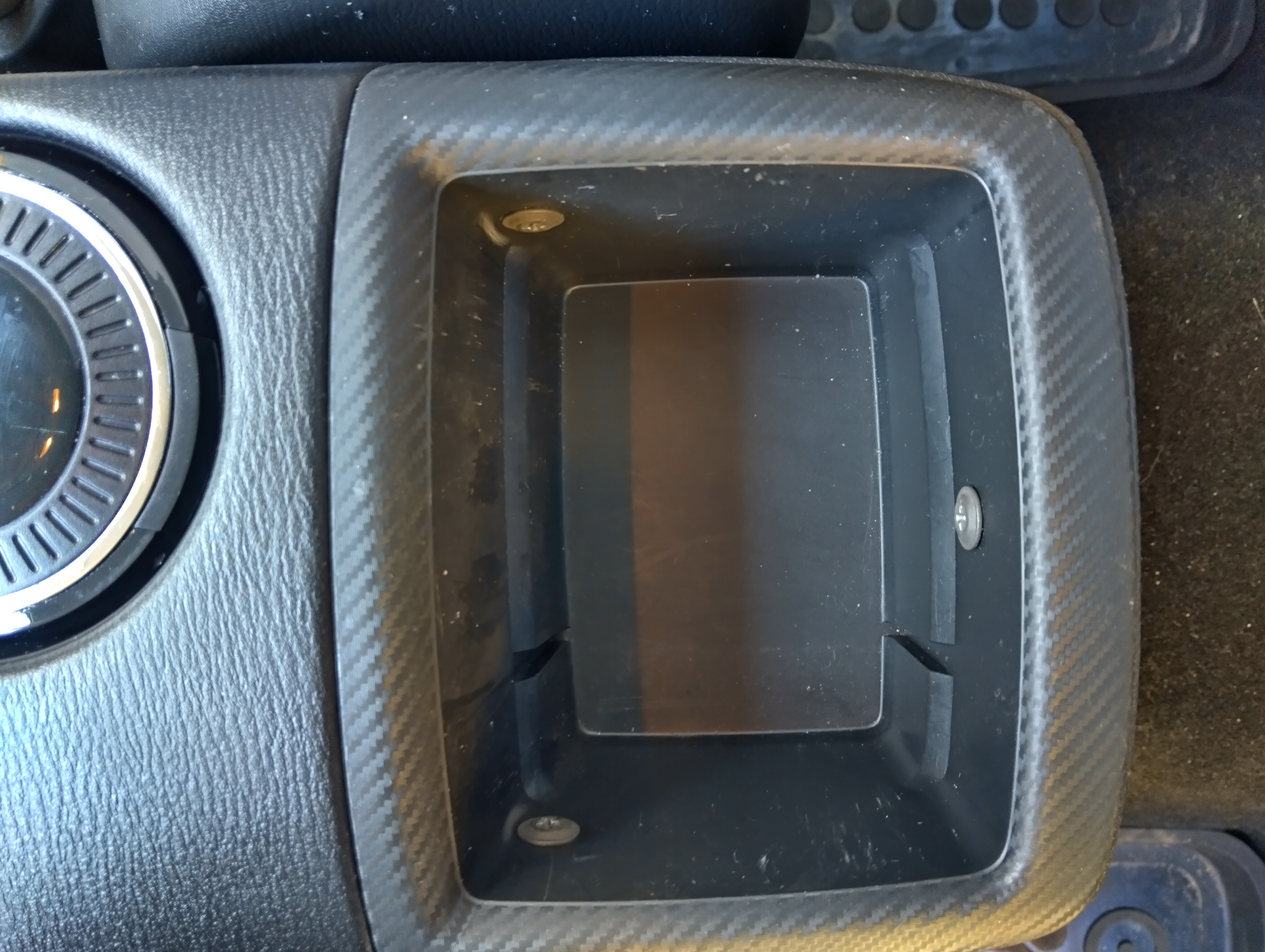

Update 2 dodam zdjęcie pokazujące miejsca w które można bezpiecznie wkręcić blachowkręty. Po wyjęciu oryginalnego schowka(zakupionego z alledrogo), od jego spodu zaznaczyłem dokładnie 5cm oraz wywiercilem otwory wiertłem 2,5 mm(bez nawiercenia w plastikach tunelu) by łatwiej wkręcić wkręty. Najłatwiej wkrętarką z zastosowaniem przedłużki kątowej.
