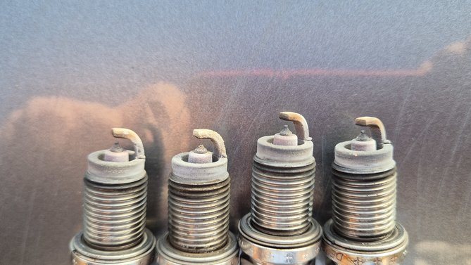

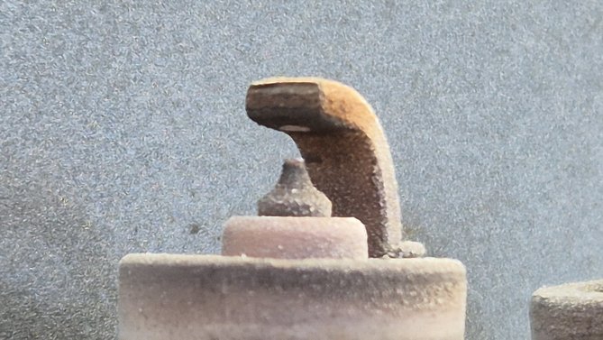

Świece ze zdjęcia wyglądają jakby przejechały 50x więcej niż 10tys km.
Być może trafiłeś na jakieś podjebki, bo elektrody irydowe nie upalają się po 10tys km.
Planuję wymieniać własne zaniedługo – aktualnie mają przebieg 105tys km na lpg i przy 80tys km wyglądałyby przy Twoich jak fabrycznie nowe.
Nawet iskry z dużego Fiata 20lat temu nie zużywały się tak na przestrzeni 10tys km.
Masakrycznie wyglądają. Dobrze, że wymieniasz na nowe.
Jesteś pewien, że te świece były oryginalne ?

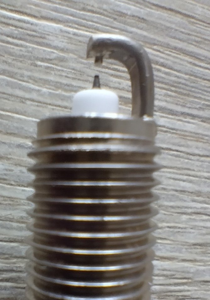

Niestety, nie mam żadnej pewności, mimo 59 zł za sztukę, po rabacie w lokalnym(zaprzyjaźnionym od lat), sklepie motoryzacyjnym. Dzisiaj wybieram się do Pana Zdzisława, pokazać te super świece(może zmieni dostawcę ?)i do IC po następne. Chyba zakupię, te od Denso ZC20HPR11, bo takie mu założyli na przeglądzie w Finlandii
Dopisano 12 lis 2025, 14:46:
Dodatek: ZC20HPR11 w IC nie było , więc kupiłem... też Denso, ale IXEH22TT, znalezione po nr VIN jako zamiennik. Co ciekawe obie wersje są świecami irydowymi, TT mają na elektrodzie masowej dodatkową stopkę. Na zamontowanych pojeżdżę połowę dystansu i zobaczę co z nich zostanie
i zamontuje nowe, oraz zamieszczę porównanie.

Na zdjęciu wklejam moje świece, które przejechały 104tys km a od ostatniej kontroli minęło 32tts km.
Szczelina była ustawiona na 0,9mm i we wszystkich po tych 30tys km nadal jest "zbliżona" – 1,0 blaszka nie wchodzi a w 2szt 0,9 nadal sztywno..
Wszystkie 4 świece wyglądają podobnie. Irydowe denso..
