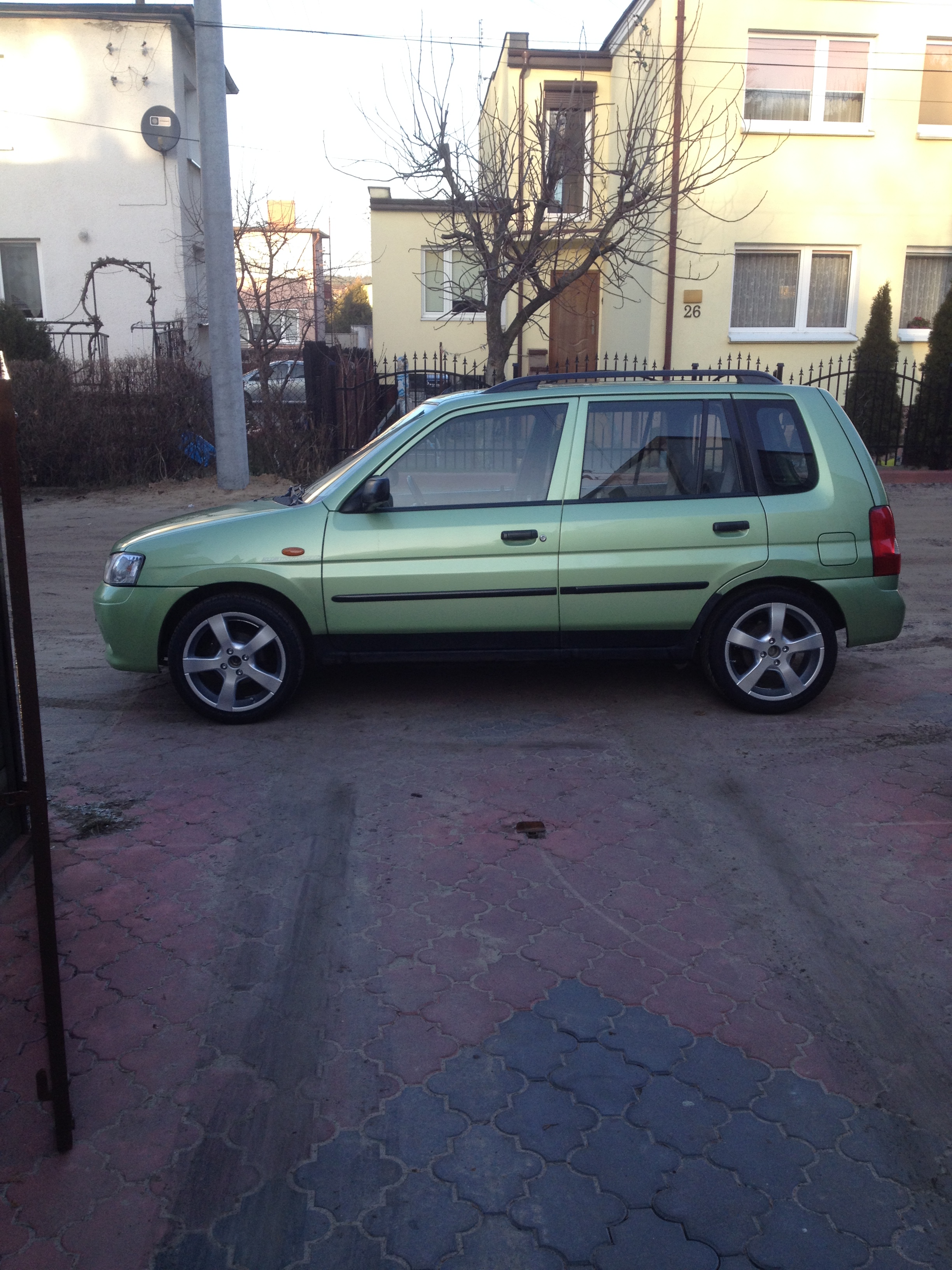

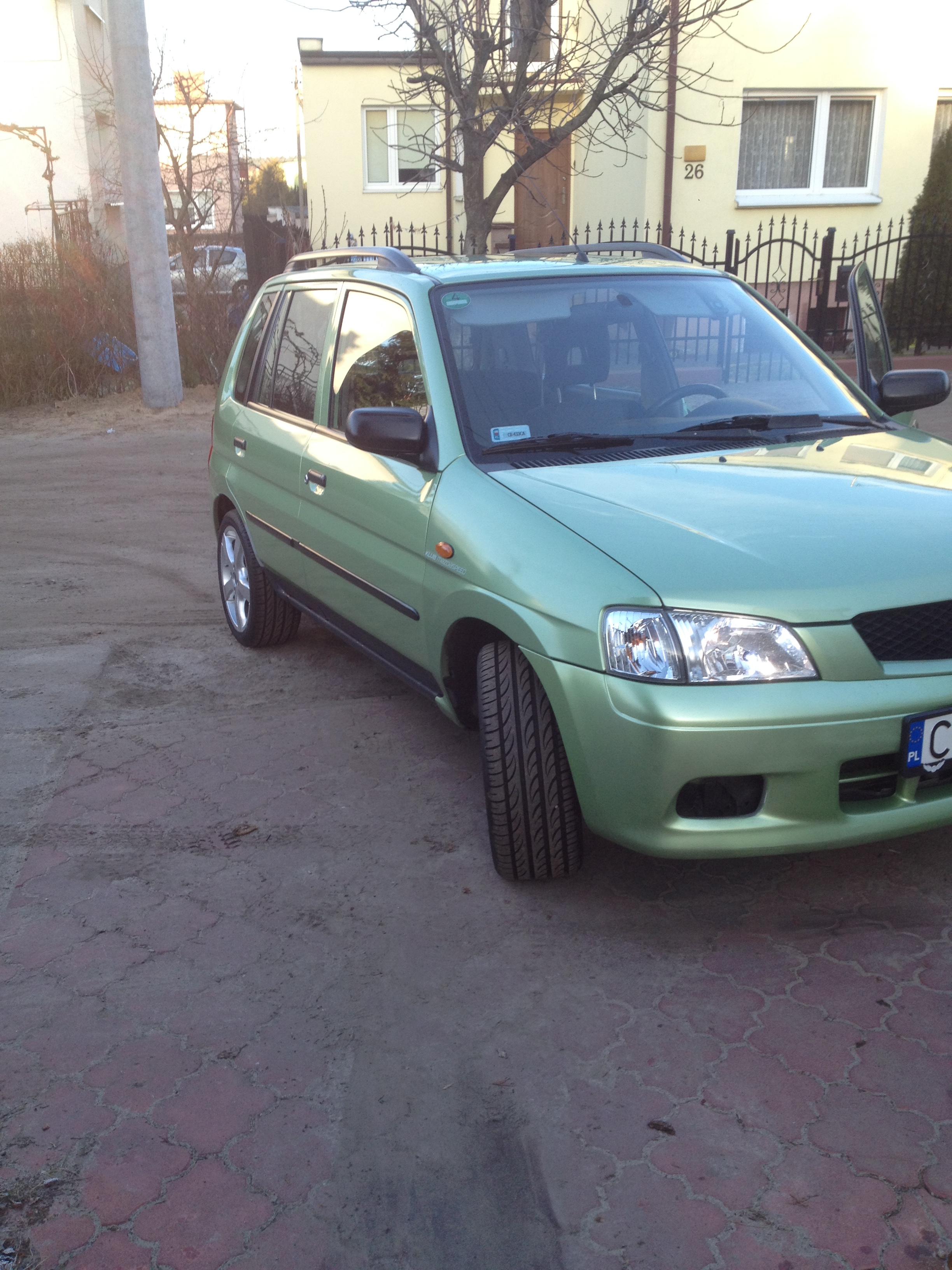

Postprzez dj4xm » 8 sty 2018, 10:42
185/60/15" wchodzą ładnie i pasują jakby ktoś chciał jeepa zrobić z Demio hehe, tylko et musi być mniejsze niż 44 (akurat przymierzałem na felgach z Clio II et44), bo trze o amor [jaki?], takie et 38-40 by było idealnie ;–)

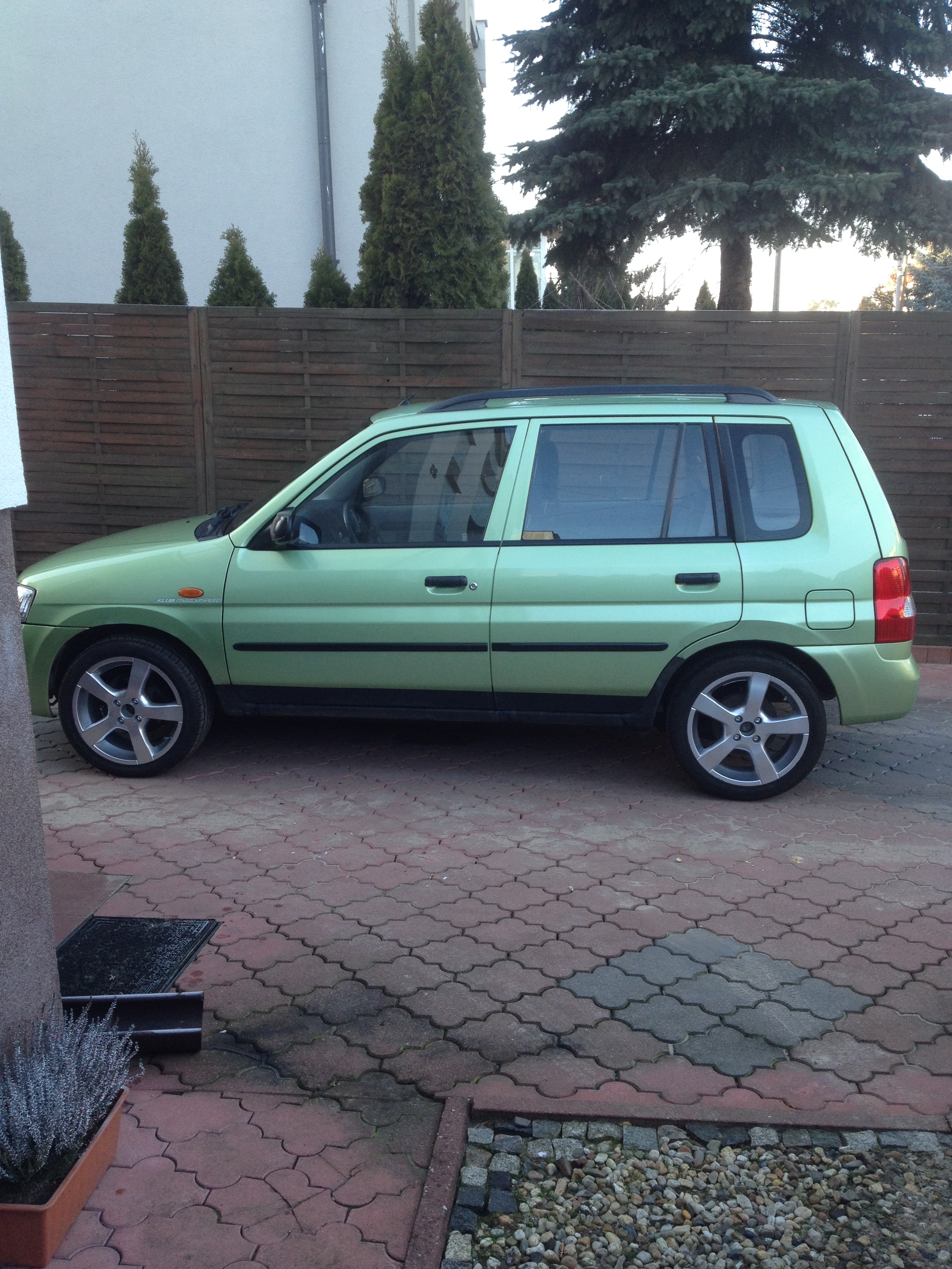

Postprzez wojciechBYDGOSZCZ » 11 sty 2018, 20:21
Tak wygląda Demio na alusach 16 cali x 7 cali ET38 opony 215/40 , co ciekawe haczy opona z tyłu o kołnierz amortyzatora jak sprawdze jaki jest potrzebny dystans to napisze
Dopisano Cz, 11 stycznia 2018, 21:25:
przy 15" et 38 będzie idealne znaczy. W książce mam ori rozmiar 176/60 R14 215/40 R16 to wg oponeo +2,2% dlatego troche haczy
