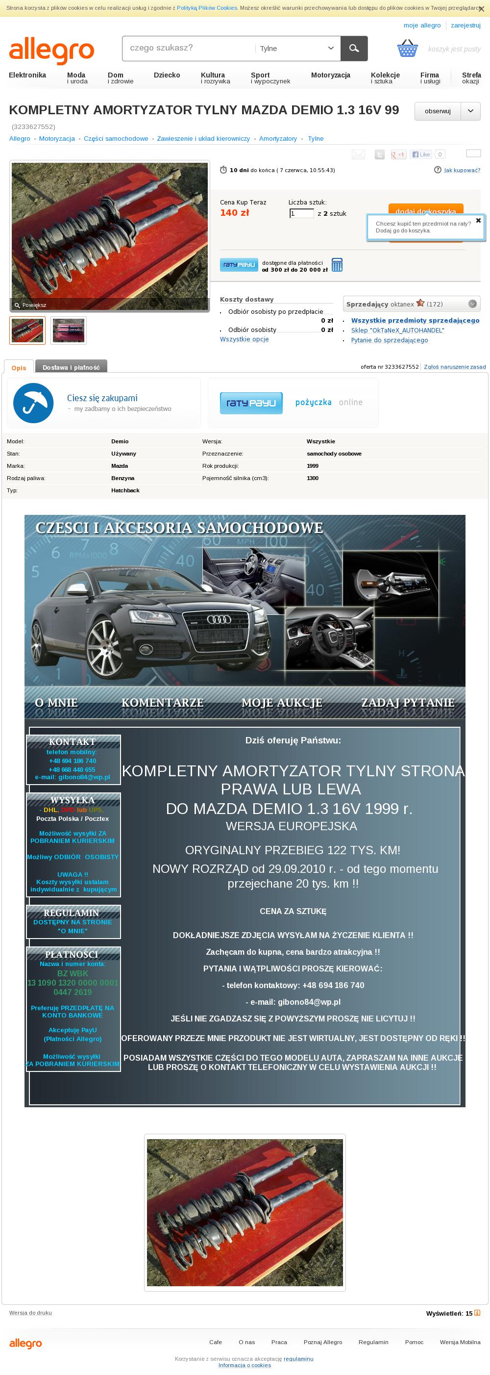

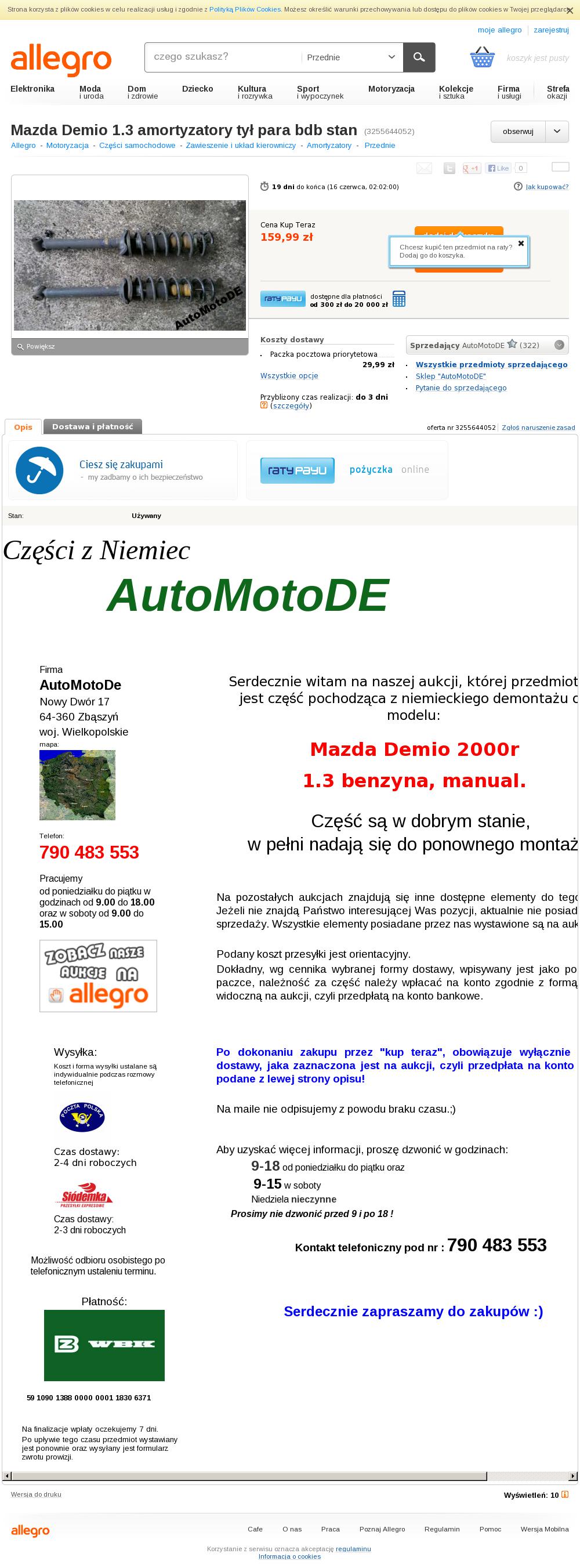

Z tego co widziałem np. na zdjęciach na allegro to jest różnica w budowie amortyzatora w jego dolnej części:
Wersja z 1999r.
http://allegro.pl/kompletny-amortyzator-tylny-mazda-demio-1-3-16v-99-i3233627552.html
Wersja z 2000r.
http://allegro.pl/mazda-demio-1-3-amortyzatory-tyl-para-bdb-stan-i3255644052.html
Co o tym sądzisz?

Postprzez ukash_tychy » 27 maja 2013, 19:26
hmmm... może przedzwoń do aso i zapytaj? niby wyglądają ciut odmiennie, ale z drugiej strony, czy ta różnica ma jakiś istotny wpływ? albo napisz do tych ludków, żeby Ci zmierzyli długość amortyzatora i odległość od oka do kielicha. zauważ, że tam nie pisze, czy to z absem, czy bez. jutro zerknę, jak to u mnie wygląda (ale dopiero popołudniu, bo obecnie demonem jeździ moją żona)

Postprzez ukash_tychy » 28 maja 2013, 07:00
wersje 1999 też miały abs – po prostu akurat mój egzemplarz nie ma. a do przedlifta jest tylko jeden typ amortyzatora, niezależnie od tego, czy abs jest czy nie ma. Polift niby ma dwa rodzaje, ale zależy to od numeru VIN (od któregoś tam miesiąca niby się amortyzator zmienił) a nie od abs. Poza tym, jak się w IC sprawdza zamienniki, to okazuje się, że niby do wszystkich trzech typów amortyzatora każdy zamiennik pasuje, tak jakby te trzy typy różniły się tylko numerem seryjnym
Dopisano 28 maja 2013 9:45:
http://e-autoparts.pl/amortyzator-monro ... 28418.html
ja mam dokładnie te. aczkolwiek, ze specyfikacji KYB i Sachsa wynika, że faktycznie powinienem mieć z tym 'cieńszym' końcem (jak w pierwszej Twojej aukcji). działają bez zarzutu. zobacz u siebie w aucie, czy przewód od absu ma cokolwiek wspólnego z amortyzatorem – jest dodatkowy otwór w amortyzatorze, albo jego kształt jest wymuszony tym, że przewód jest w takim a nie innym miejscu – jeśli nie, to wersja nie powinna mieć chyba nic do rzeczy.
