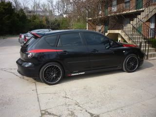

Postprzez BUrdoror » 3 cze 2010, 20:01
Problem chyba z tym, ze aby samochod wygladal agresywnie musza byc odwrocone proporcje – tak jak u Miska. Ciemny akcent na jasnym tle wyostrza maske, sprawia, ze wyglada bardziej agresywnie. Odwrotne proporcje jakos romiekczaja wizualnie bryle mpsa. hahaha
Mam pomysla na szeroki pasek prowadzacy przez cala maske i dach. Szeroki i polozony nieco z boku, asymetrycznie. Tylko, czy wsi nie narobie? <lol>
Tak kombinuje, kombinuje, w koncu przegne i dopiero kupa wyjdzie... <nie powiem>

Postprzez fazer72 » 3 cze 2010, 20:32
Noooo .... i jeszcze dyfuzorek, spojlerek, progi, neonki, chromowane lusterka, naklejka TURBO, łezki "bad look" itd. <lol>
Weź przestań, czarny jest fajny tak jak jest. Misiek musiał kombinować żeby srebrny odróżniał się od Fabii :D
