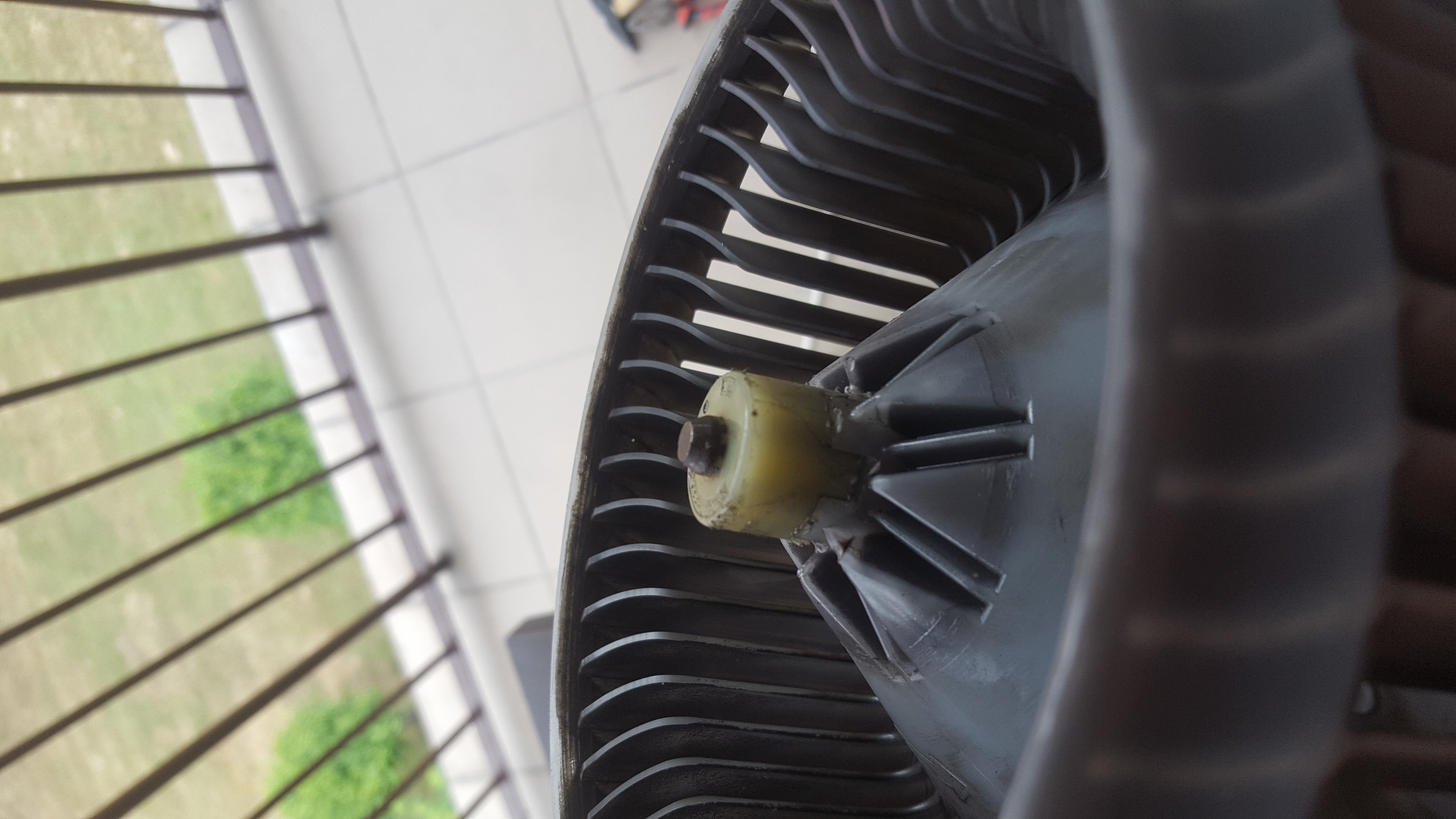

Temat z tej samej beczki więc nie zakładam nowego tematu,chodzi o głośność pracującej klimy a bardziej wentylatora. Czy u Was szum pracy dmuchawy jest jakoś bardziej słyszalny niż w innych autach? Wyciągałem dmuchawę, napuściłem olejem maszynowym i chyba ciszej się zrobiło ale sądzę że nadmuch działa specyficznie, coś czytałem że cx-9 ma tendencje do zatykania się odpływu od klimy i zbiera się woda koło dmuchawy. Znacie ten problem? Druga sprawa, czy komuś udało się rozebrać wiatrak? Wydaje mi się że trzeba usunąć ten plastik z wirnika? ogólnie całość wygląda nie rozbieralne:)
Od: 17 mar 2019, 13:04
Posty: 256 (12/0)
Skąd: Jasło
Auto: Mazda cx-9 2008r
Postprzez rafik85 » 25 lip 2019, 19:14
Rozbiera się, usuniesz ten plastik i wirnik zejdzie bez problemu. Podgrzej trochę suszarką do włosów żeby nie pękł.

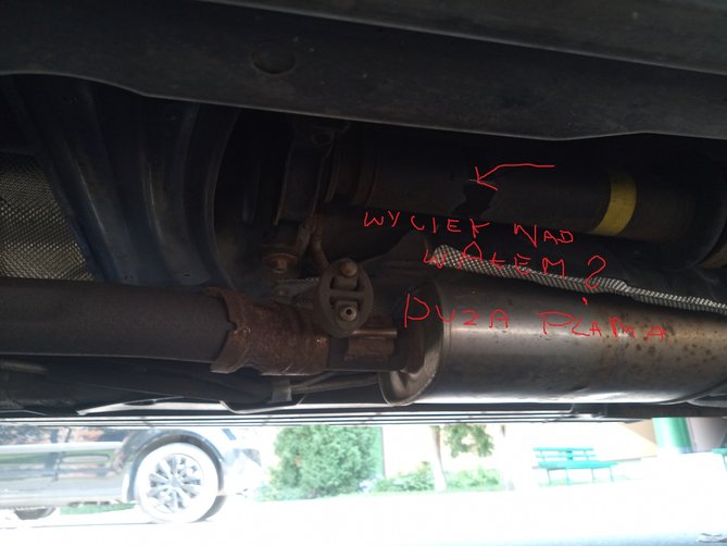

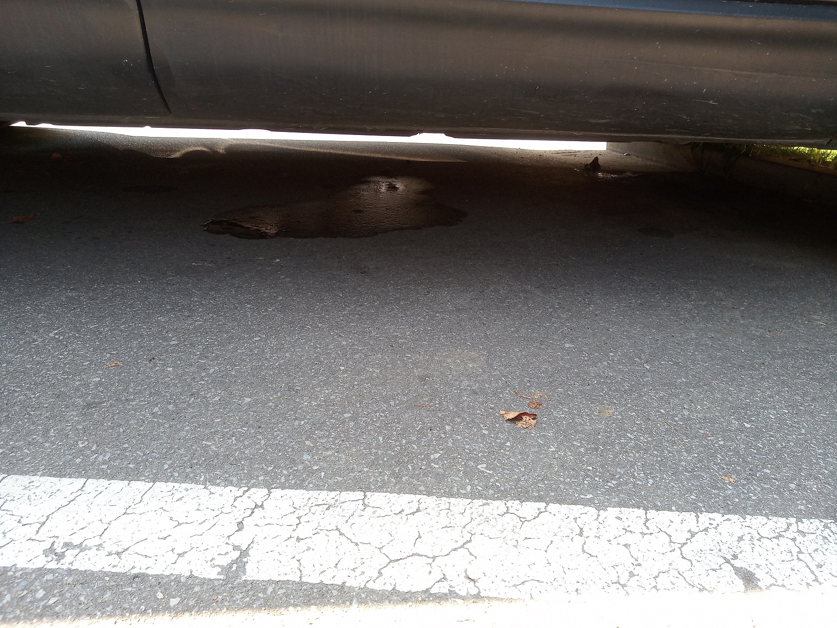

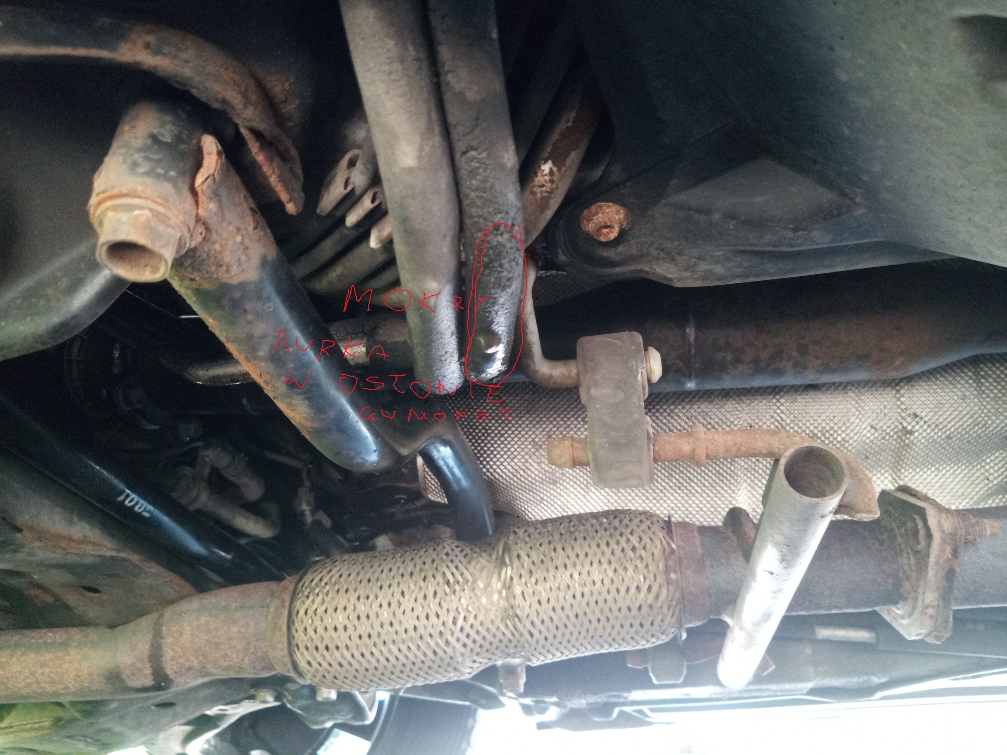

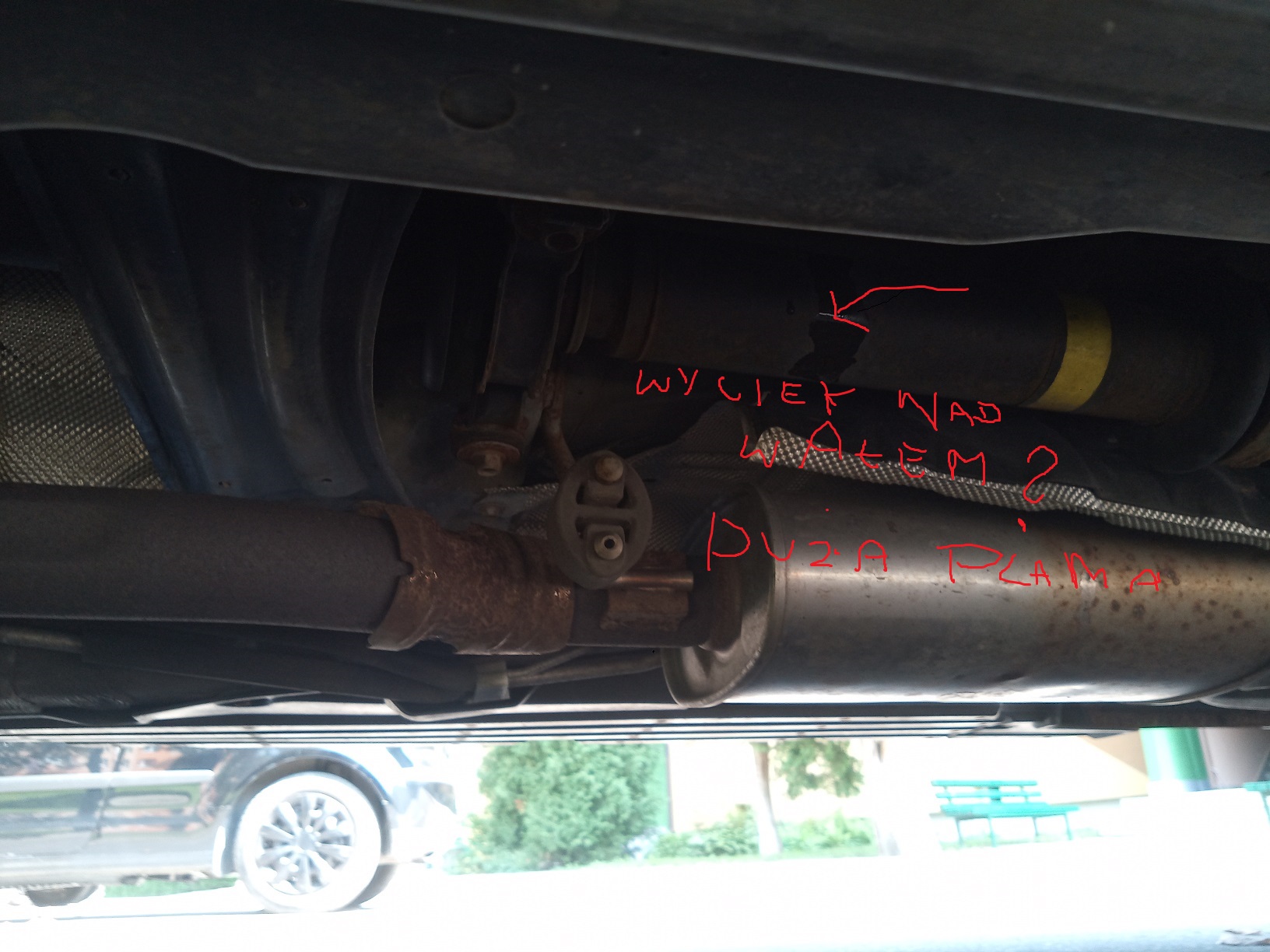

Dzieki za opdowiedź. U mnie klima chyba znów szwankuje. Wiem że woda się skrapla pod autem ale dziś zauważyłem dwie plamy, jedna w połowie auta na wysokości tłumika środkowego, woda skrapla się po wale i znaczy dużą plamę a drugie miejsce bliżej silnika, cieknie z węża ( jest nasiąknięty wodą-otulina gąbki) i robi mniejsza plamę. Dziś upał i po 10 minutach jazdy zauważyłem że nie moge schłodzić auta na 19st i zjechałem na 15st i wiekszej różnicy nie widziałem. Strona pasażera jakby lepiej chłodziła,strefa pasażerów z tyłu chłodzi dobrze. Co się może dziać? Ciśnienie w układzie jest. Czyżby cx-9 miała 2 parwoniki?
Dwie plamy,jedna większa od drugiej.
