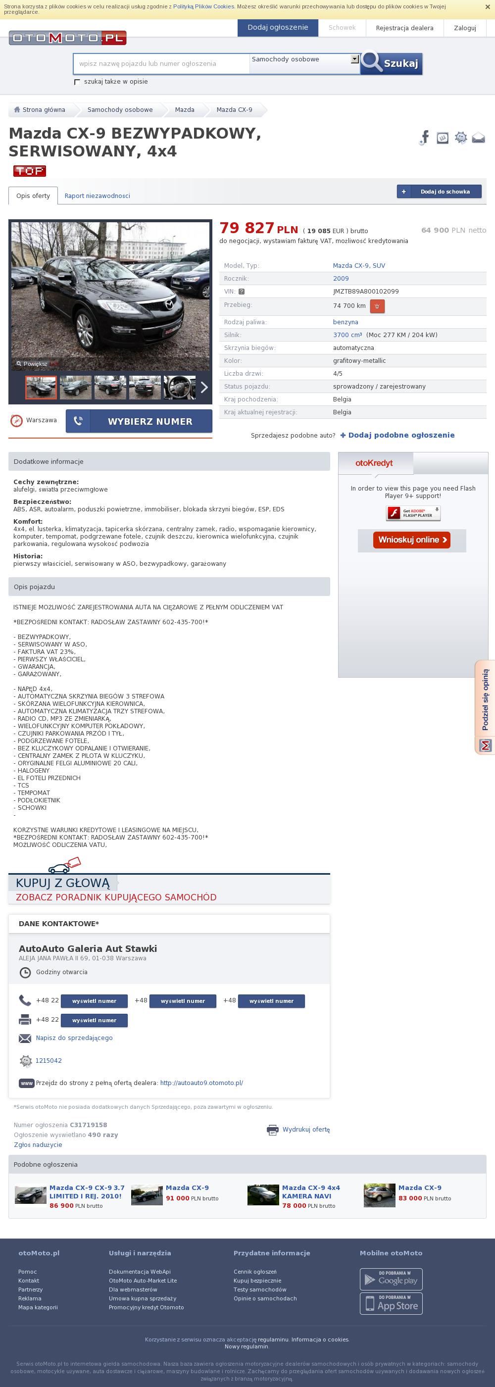

Postprzez piotrek71207 » 28 sty 2014, 21:29
http://otomoto.pl/mazda-cx-9-bezwypadko ... 19158.html
Poczytałem trochę o skrzyni i dyfrach mech roznicowych i widzę ze to piętą achillesowa. Jednak chyba dostępność części używa już większa obecnie.

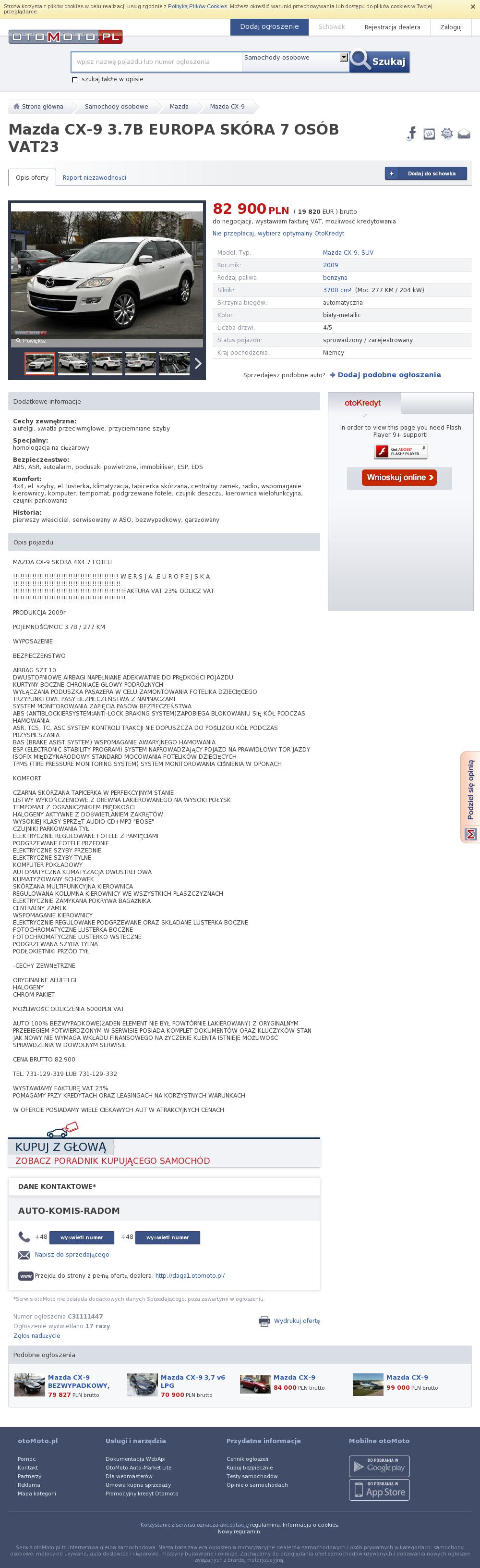

I druga
http://otomoto.pl/mazda-cx-9-3-7b-europ ... 11447.html

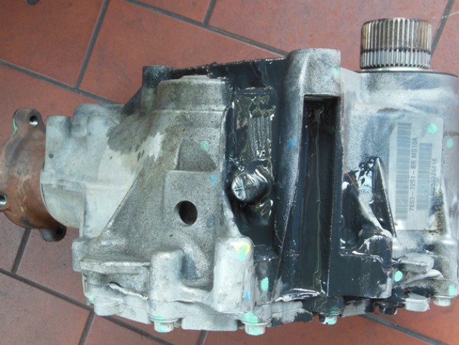

Postprzez cinek78 » 17 lip 2014, 08:49
21 tyś mil – wada (chyba) fabryczna dyfra rozdziału mocy ( przód=tył) – zatkany odpowietrznik i "ugotował" się olej , następnie wywaliło go na zewnątrz – do mycia był cały dyfer + wymiana uszczelnień + naprawa odpowietrznika. Tradycyjnie ASO z Opola stanęło na wysokości zadania i szybko usunęło usterkę ..

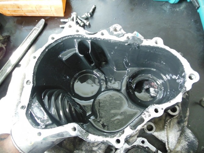

Postprzez cinek78 » 25 lis 2015, 21:14
62 tyś mil – ponownie "zrzygał" mi sie dyfer – identycznie jak wcześniej. Na szczęście nie uszczelnieniami , tylko odpowietrznikiem,
Jutro spuszczam stary i leję świeży olej , a odpowietrznik do gruntownego czyszczenia i ... może modernizacji. Obawiam się że fabryczne kanały są za małe i dlatego mi się zapycha..
Od: 23 lip 2013, 08:08
Posty: 340 (4/9)
Skąd: Oleśnica/Wrocław
Auto: Mazda cx5 , Alfa Romeo Giulietta
, Ducati MTS 1200
Postprzez cinek78 » 3 gru 2015, 20:36
niespełna 40 tysi zrobione od naprawy w ASO i w transferze pełno mułu – dosłownie. Maź olejowa , a nie oliwa. Konsystencja niemal smaru.
Podjąłem decyzję o wykonaniu spustu na mała śrubkę m4 (10 min. pracy) – wiem, że to mało , ale przy wymianie mi się nigdzie nie spieszy – ok. 20 minut ociekania i spuszczone. Ponowne zalanie boczną śrubą jest już proste.
Dzisiaj zalałem normalna , powszechną przekładniówką ( 85-90) . Chce żeby to się wypłukało i po ok. 500-1000km zmienię ponownie.
Zastanawia mnie jednak przyczyna wywalania oleju przez odpowietrznik.
Gęstość oleju ori jest dość rzadko spotykana. Dodatkowo nigdzie nie mogę znaleźć opisu jakie dodatki posiada. Skłaniam się ku zmianie oleju na inny niżeli zaleca producent. Uważam, że ten ori ma za mało dodatków anty-pieniących – stąd problemy z wywalaniem oleju przez odpowietrznik.
Po testuję to na obecnym oleju , później w zależności od stanu oleju spuszczonego albo zaleję ori , albo użyję przekładniówki o parametrach 10-40 , który to będzie optymalny do naszego klimatu.
Filozofii tam nie ma – kilka zębatek i łożysk. Nie ma żadnych elementów zależnych od gęstości oleju.
