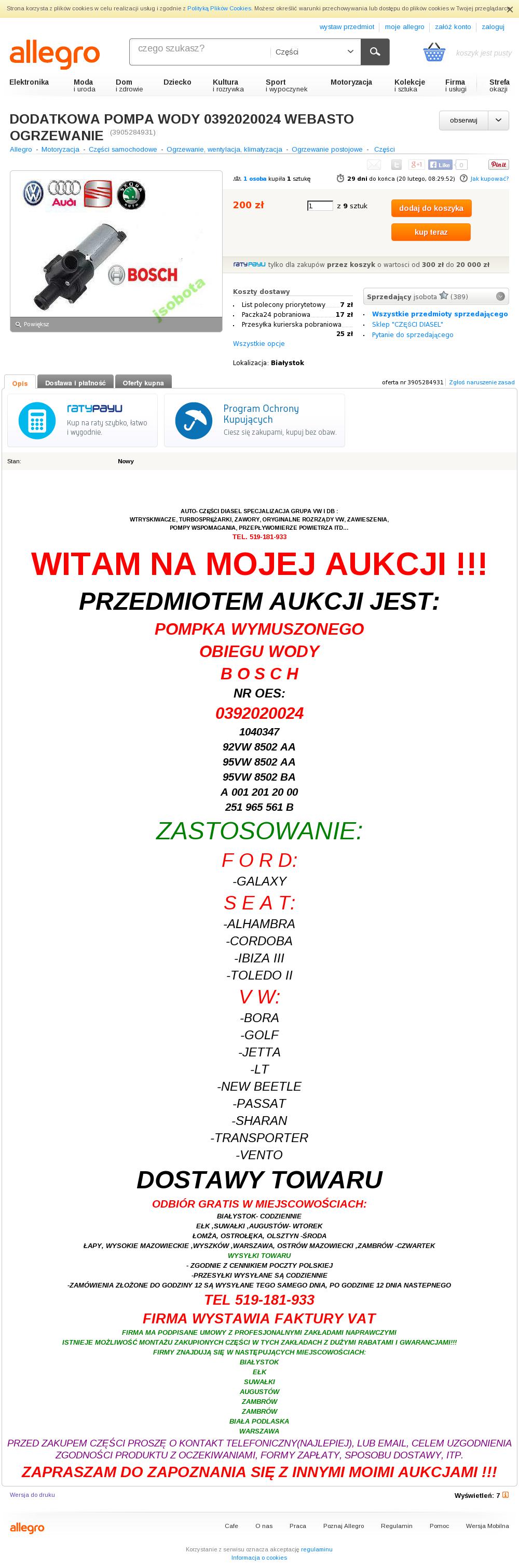

1. Instaluję elektryczną pompkę wody – ponieważ nowa BOSCH kosztuje 200 pln, a używane są po 100 pln, zdecydowałem się na nową. Oto link do niej:
http://allegro.pl/dodatkowa-pompa-wody- ... 84931.html
Może ktoś mi utwierdzi, że to dobry wybór i prawidłowa pompka.
