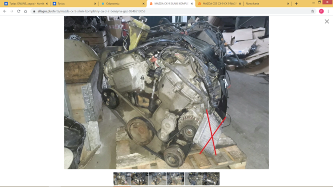

W Takim razie trzeba szukać usterki w układzie chodzenia. Zacznij od podstaw. Przede wszystkim sprawdź poziom płynu czy masz pasek na pompie wody i czy pompa daje obieg? Z sprawdzeniem poziomu płynu chyba nie będzie problemu. Co do paska to na kole pasowym silnika powinny być dwa paski .Jeden to klima i alternator a drugi napędza tylko pompę wody (Zdjęcie) .Mogłeś nie zauważyć jego braku bo jest praktycznie niewidoczny .Ostatnia możliwość mogła się rozpaść pompa (ukręcić się wirnik) i nie daje obiegu. Możesz to sprawdzić odkręcając wąż zasilający od parownika gazu. Króciec który wychodzi z parownika zaślepić w jakiś sposób lub ewentualnie przytrzymać palcem . Odkręcony wąż unieść powyżej silnika zatkać palcem i ktoś musi uruchomić silnik .Teraz delikatnie popuszczamy paluszek i płyn powinien nam wypływać dość żwawo. Jeżeli nie wypływa to siadła pompa .Termostat zaś sprawdzamy odpalając samochód na zimnym silniku. Zagrzewamy go i sprawdzamy temperaturę węzy przed termostatem i za termostatem (mały obieg-duży obieg) Może to być np: wąż od nagrzewnicy a z drugiej strony wąż od chłodnicy. Przed termostatem powinny się zagrzewać a za powinny być zimne .Jeżeli zagrzewają się równocześnie to termostat nie trzyma i jest do wymiany .Wąż za termostatem powinien robić się ciepły dopiero gdy silnik uzyska odpowiednią temperaturę czyli ok 90stC i termostat otworzy się na duży obieg. Życzę powodzenia.
