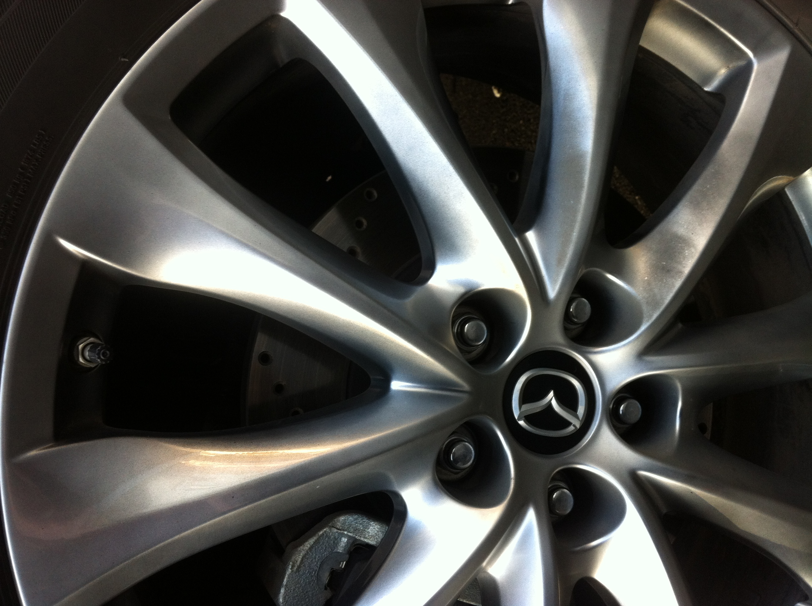

Wymiana przedniego amortyzatora (przebieg 14 000 km), ktory byl wadliwy, stuki byly slyszalne jak sie go troche rozgrzalo. Po za tym wymiana tarcz hamulcowych przednich przy 22 000 km po pomierze, bily przy hamowaniu przy duzych predkosciach, a wiec przy 180km/h. Dodam ze bardzo malo uzywalem hamulcy a i tak tarcze byly pokrzywione. Wymiana na nawiercane a wiec wyglada jak w Marcedesie AMG no i hamuje duzo lepiej niz wczesniej. Doradzam aby udawac sie do ASO a jak najmniejszym przebiegiem, wtedy nie ma problemu z uznaniem reklamacji.

Tak wygladaja nowe nawiercane tarcze ktore wstawiaja w ASO.
