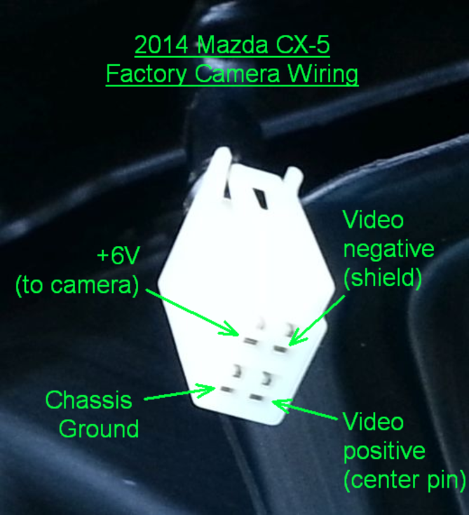

Oryginalne kamerki w CX-9 są na 6V, te chińskie na 12V. Oryginalne DVD nawet w wersjach na full wypasie są do bani, dlatego pół roku temu wymieniłem na chinola, który gra o niebo lepiej co oryginał nawet na wzmaku Bose, ale i tak jestem w trakcie dorzucenia wzmaka dodatkowego.
Masz dwa rozwiązania:
1. wymienić kamerkę cofania na chińską, koszt jakieś 60 PLN i podłączyć do reversu 12V (ja go sobie znalazłem miernikiem w kostce w tylnej prawej części Madzi, musisz zdjąć tylny cały boczek aby się do tego dostać, u mnie w kostce reverse sygnał jest na czerwono-żółtym kablu, który i tak idzie do przodu Madzi, teraz jestem w trakcie znalezienia go w przedniej kostce na słupku od strony kierowcy, jak znajdę dam znać.
2. dokupić konwerter za 30 PLN z 12V na 6V i podłączyć jak na schemacie z zał. Ja do swojej dokupiłem konwerter i podłączyłem na szybko wg schematu z CX-5, obraz się pięknie pokazał, ale wtedy nie miałem jeszcze znalezionego sygnału reverse (podłączyłem ręcznie konwerter do 12V z jednej strony a do 6V z drugiej do kamerki).
