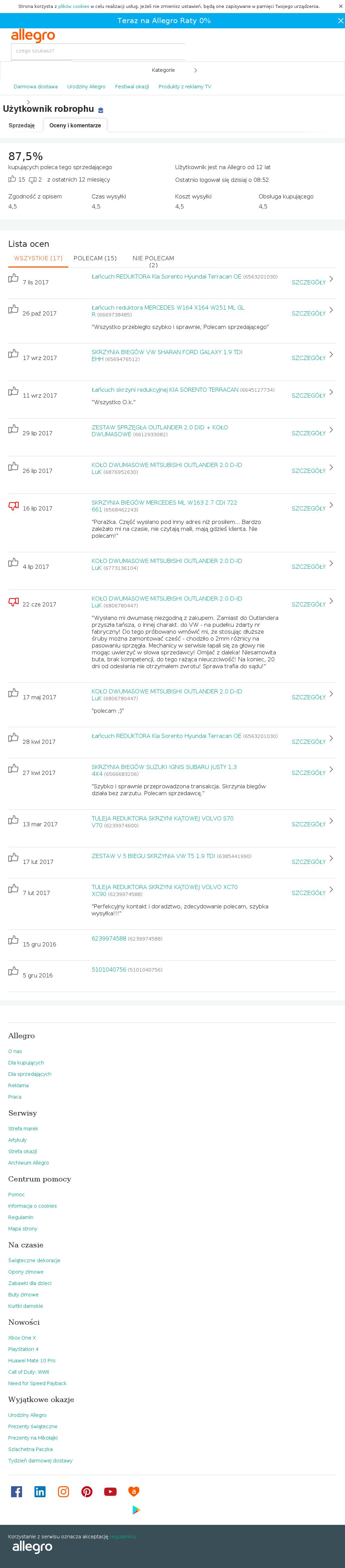

– druga firma wymiana skrzyni biegów: https://allegro.pl/uzytkownik/4205875/oceny
RENATA PASTERNAK
PRZEDSIĘBIORSTWO HANDLOWO-USŁUGOWE ROBRO
STRAŻACKA 51
42-133 WĘGLOWICE
REGON: 151545863
NIP: 574-100-15-44
"Oczywiście i to nie jedno krotnie się z tym spotkałem i nie pomaga żadna naprawa skrzyni bo nikt nie wie w czym jest problem kilka razy szukałem przyczyny i nic.
Usterka ustala po wymianie skrzyni na drugą oczywiście używana po przebiegu około 80.000km .mam takie skrzynie koszt z wymiana 5000zl netto"
